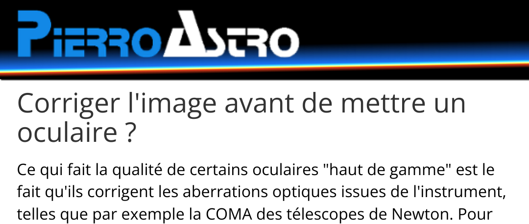

Messages : 8876
Oculaires spécialisés par type d'optique
Message par soulearth » 05 déc. 2021, 10:49
Tu m'a foutu le doute. J'ai bien cru que l'agrypnie provoquée par l'enchaînement conjonctivite > rhinopharyngite > double otites > bronchite > gastro ( je n'invente pas, chaque maladie a été confirmée par le doc ) de mon fils qui fait la totalité de ses défenses immunitaires en 3 semaine m'avait fait perdre la boule.
Mais a priori non, en tout cas pas totalement.
A moins que Pierro ai aussi un enfant en bas âge... Pas impossible non plus qu'il se plante.

Message par pejive » 05 déc. 2021, 10:58
Je n'ai pas regardé ce qui se faisait en oculaire très haut de gamme.
Mais les lois de l'Optique étant ce quelles sont, pour corriger la coma, cela suppose qu'il y a un correcteur incorporé avant la partie oculaire proprement dite.
çà doit faire un très gros système optique
Je n'ai pas vu ce type d'oculaire dans ceux que propose Pierro ....

@pejive je n'y connais franchement rien, d'où ma question, et je suis vraiment prêt à te croire sûr parole. Les lois physiques / optique font foi. Ce ne serait pas là première fois que les fabricants enjolivent la réalité. Discours qui pourrait très bien expliquer les questions du type "adéquation oculaire - tube".

Message par pejive » 05 déc. 2021, 11:11
J'ai feuilleté quelques docs sur les oculaires Ethos , qui ne sont pas spécialement bas de gamme :mrgreen: , je n'ai vu aucune référence à une éventuelle correction de coma.
Il faudrait demander des précisions à Pierro-Astro

Message par soulearth » 06 déc. 2021, 14:58
Peut être un élément de réponse : https://www.webastro.net/forums/topic/1 ... e-et-coma/
On peut y lire qu'en fait, un oculaire de bonne facture serait capable de corriger "l'astigmatisme, la courbure de champ et d'autres aberrations" de ce genre mais PAS la coma.
Au final, dans un bon oculaire on observerait uniquement la coma alors qu'autrement on observerait un joyeux cumul de tout ca.
