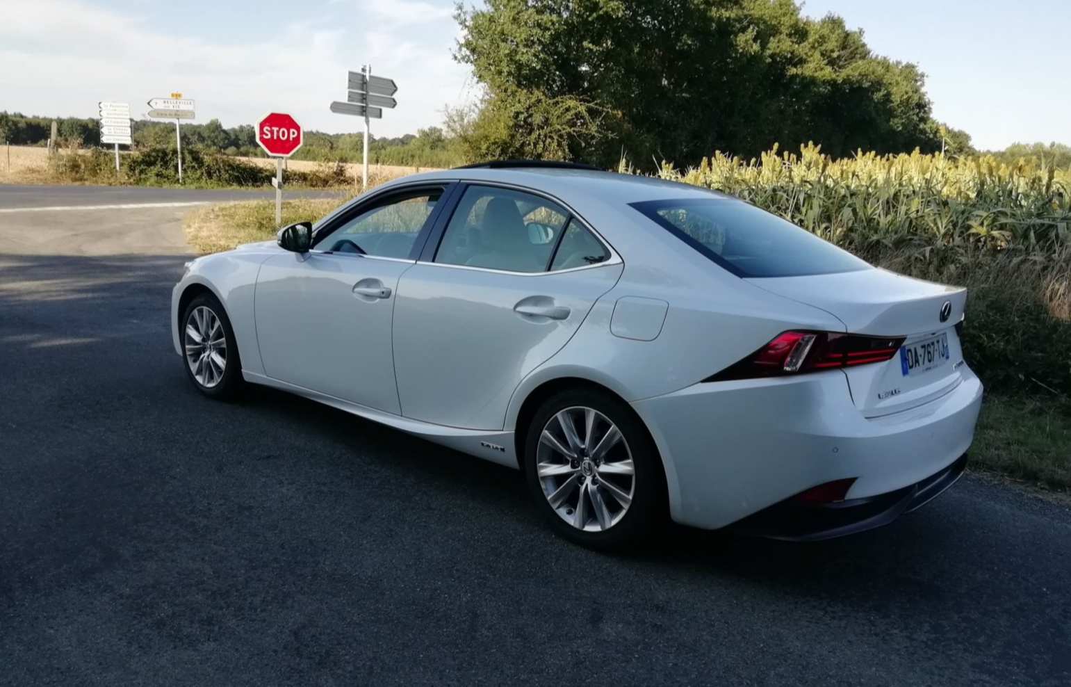

En essence avec moteur atmo : Mazda 3
J'avais failli acheter ce modèle en 2.0l 120cv il y a 5 ans
boite courte, super agréable, fiable, efficient pour un essence)
Finalement j'ai craqué à l'époque pour une Lexus IS300h : on en trouve à 15000€ (j'ai revendu la mienne 15500€ début 2021 à 135.000km et 7ans)
C'est un gros 2.5l Atkinson + electrique
6.0l de conso moyenne pour 223cv
Tu roules différent
Tu roules différent

Et désolé mais un 2.0l essence hybride sur l'autoroute (le mien en l'occurrence), c'est dans les 6l de conso réelle à 130 en moyenne et 4.5l sur les routes à 80-90
La non efficience du full hybride sur l'autoroute n'est pas fondée, les moteurs sont à cycle Atkinson avec des rendements d'un diesel
Alors oui ça peut gueuler parfois mais ça ne dure pas 1h
