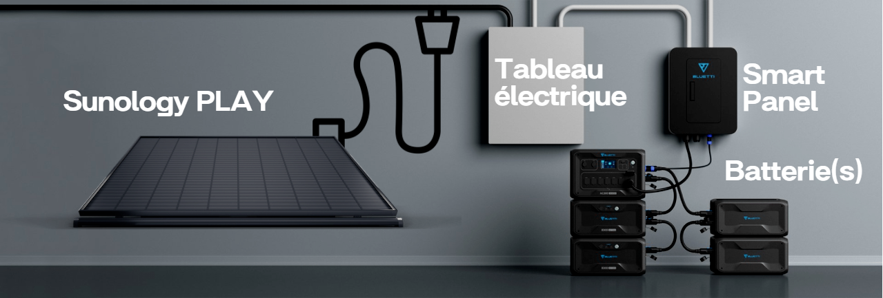

En cas de coupure, ils proposent ça chez Sunology :
Les batteries prennent le relais... (mais ils en ont mis un paquet !!) Si c'est juste pour alimenter une lumière le soir et recharger un téléphone de secours et les piles/accus d'une radio portable, il n'y a pas besoin de tout ça. A la limite, si on a les moyens, une ou deux grosses batteries pour faire tourner une machine à laver (linge), si on a de quoi faire de l'eau chaude aussi pour l'alimenter.
Si tout coupait, le plus "confortable" si on pouvait garder un semblant de vie civilisée (ça dépend combien de temps ça coupe et pour quelles raisons, donc là c'est dans l'option la plus optimiste), ce serait de quoi avoir une douche chaude de temps en temps + laver le linge + un peu de jus pour lumière et radio, c'est tout.
Donc, pas sûr que pour ça, il y ait besoin d'un système compliqué qui passe par le tableau électrique de la maison.
Faudrait juste savoir s'il y a beaucoup de perte entre :
1/ Je branche la machine à laver sur la batterie que je me suis trimballé pour la mettre à côté (30kg !!)...
vs
2/ Je branche la machine sur la prise murale, qui est alimentée par la-dite batterie qui est de l'autre côté de la maison, à côté du compteur.
S'il n'y a pas de perte, alors oui, pourquoi pas le système avec la batterie sur le compteur.
Messages : 4641
Chauffage solaire
Message par steph37 » 06 sept. 2022, 16:32
06 sept. 2022, 16:16
vs
Bon là je crois que la différence de pertes entre tes deux types de branchements c'est peanuts, tu peux ignorer complètement ce "pb" 8-) (si j'ai bien compris ce que tu voulais dire)
(C'est pas directement la batterie qui alimente ta machine à laver, la batterie alimente un onduleur qui recrée du 220V.)
