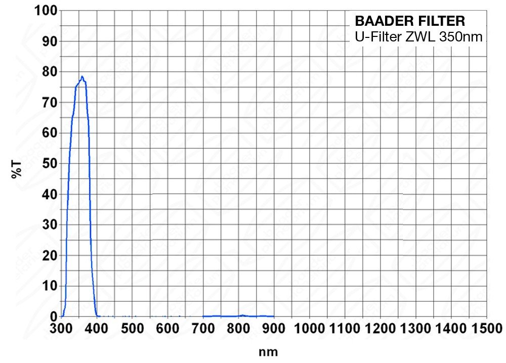

-Le Badder U Filter
-Son petit frère 340nm Jupiter-U filter
-Kodak Wratten 18A
-Hoya U-360
-Schott UG-1
-filter B+W 403
