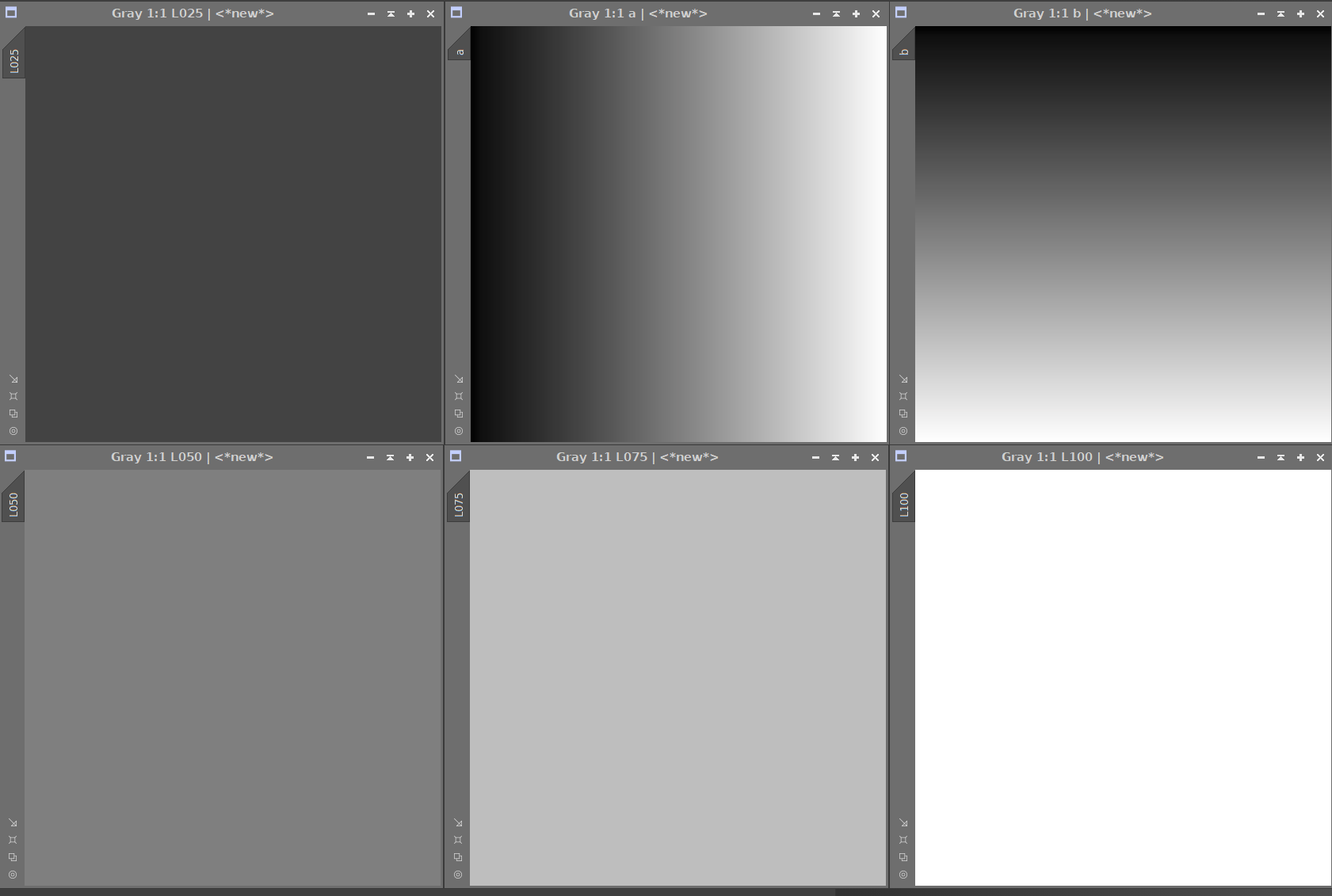

Pour illustrer ce phénomène, j'ai fait des frises :
un fichier a qui varie de 0 à 1 horizontalement
un fichier b qui varie de 0 à 1 verticalement
Des fichiers de luminance avec des valeurs constante : 0,25 puis 0,50 puis 0,75 puis 1 :

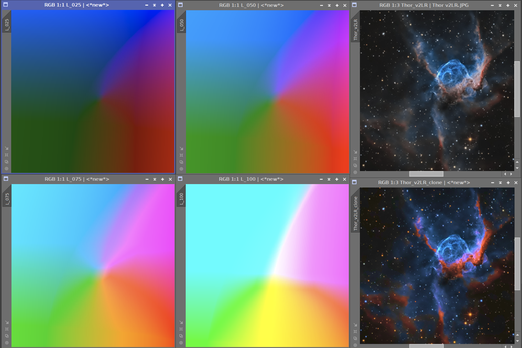

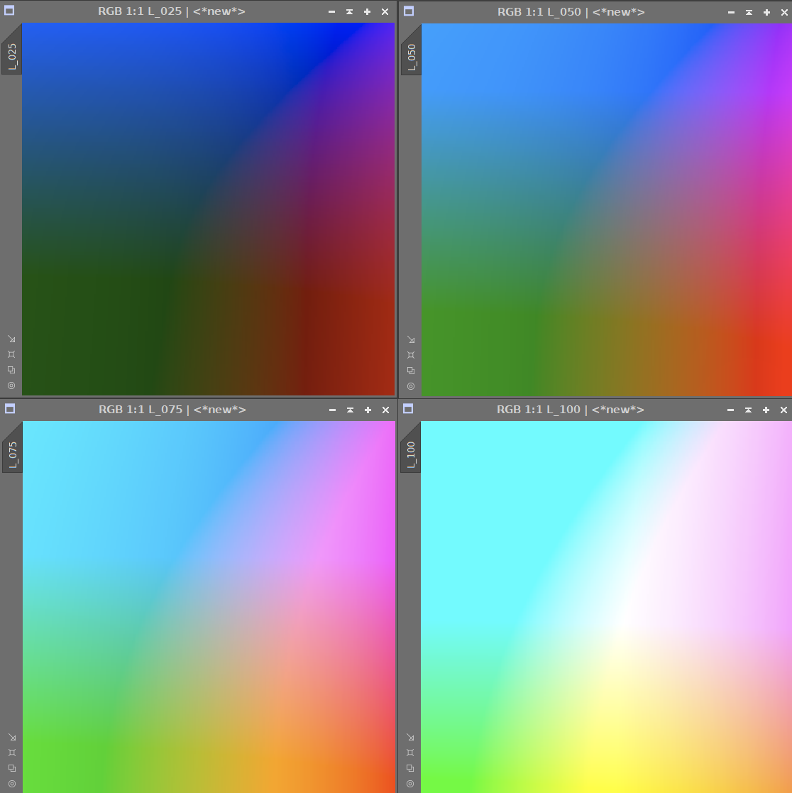

Si maintenant, je fais un ficher L*a*b avec une des ces luminances, je vais balayer l'ensemble des couleurs obtenues avec cette valeur de luminance (a et b variant de 0 à 1)
On obtient les frises suivantes :
Si votre image de couleur de départ a une luminance de 0,4 et que celle de votre luminance cible est à 0,7, ça va faire une grosse différence !
Vous pouvez "rattraper" avec de la saturation mais l'exercice à des limites, par exemple, j'ai rajouté une image de Thor avec la même saturation appliqué pour mesurer l'effet :

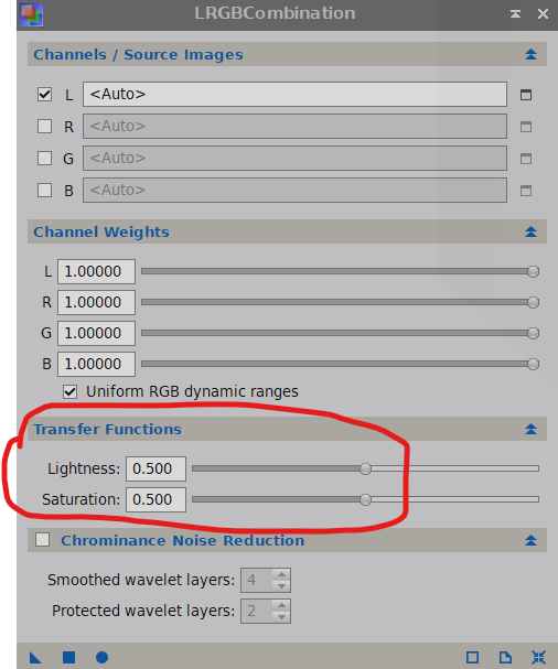

la plupart des options des compositions L-RGB ne fait que jouer sur ces paramètres,par exemple sur PI le LRGB combination offre 2 options qui influe beaucoup sur le résultat final :
il s'agit simplement d'une changement d'histogramme en bougeant la position du mid-level sur la Luminance de l'image d'origine ou la saturation de l'image d'origine

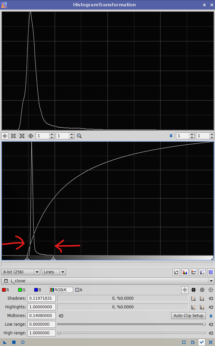

en illustrant ci dessous ce principe d'un stretch qui maintient la même valeur du Find de Ciel :

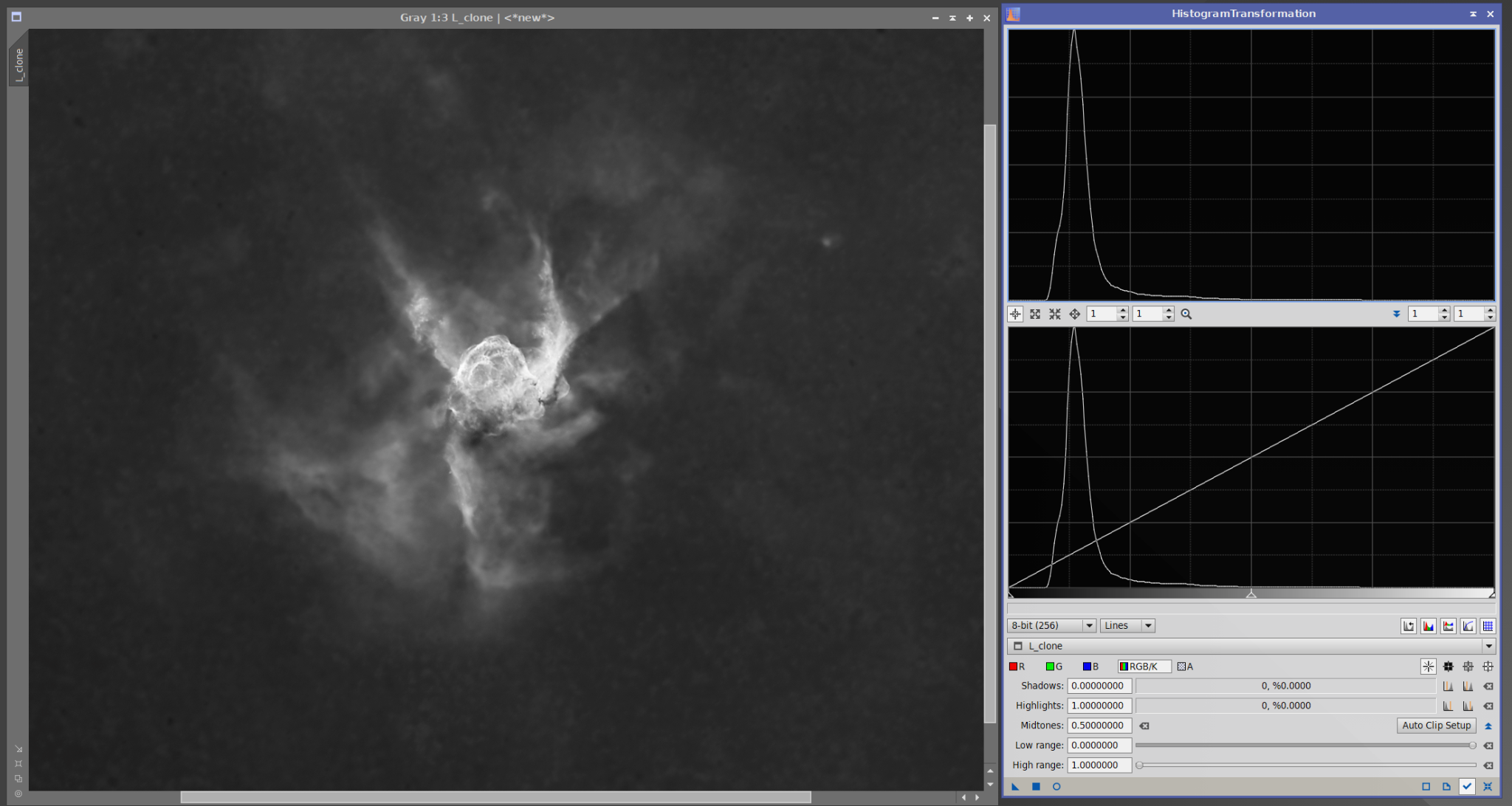

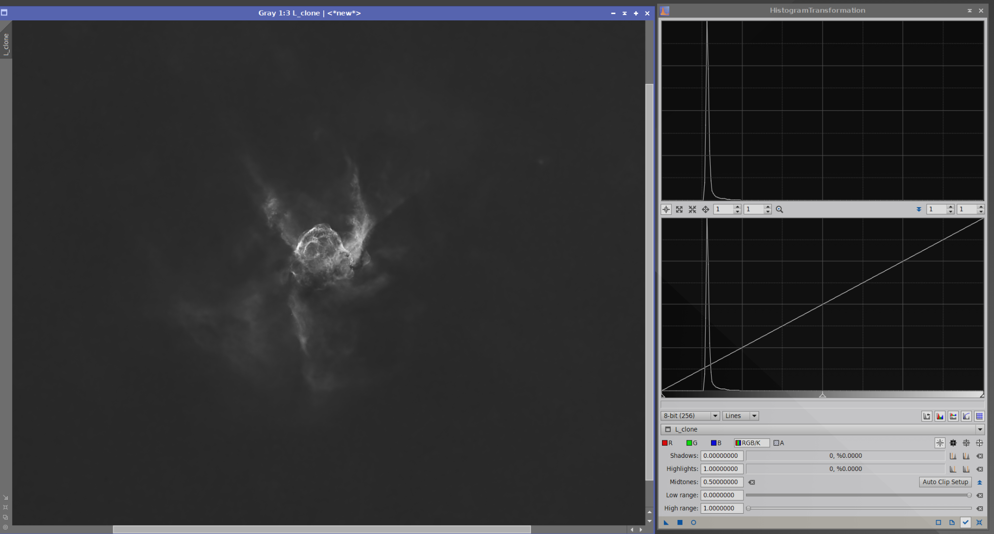

Image de départ et son histo :
On voit qu'il y a eu de la réduction de bruit sur le Fond de Ciel (je suis faible, il vient de prendre un coup de Topaz Denoise, autant j'ai horreur de ce qu'il faut sur les étoiles autant je m'accomode trés bien de ce qu'il fait sur du starless, c'est bon d'être fainéant de temps en temps) : on voit que le valeur de pixels du FdC sont trés resserés alors que l'image principale est bien présente.
Maintenant je fais 2 choses :
1- je descends la barre des mid levels pour stretcher
2- puis je monte la barre des darks pour rabaisser l'ensemble jusqu'à ce que le FdC soit au niveau de départ :
En faisant ça, j'ai fortement augmenté le bruit, la "largeur" de mon FdC a augmenté et au bout d'une certain telmps, je ne pourrai rien faire de plus, le bruit du FDC sera trop fort
