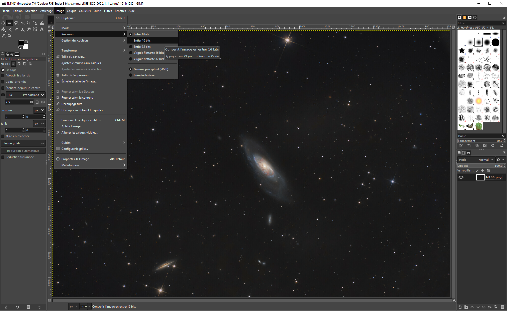

Une fois que vous avez téléchargé et installé les deux soft, commencer par ouvrir votre image dans Gimp pour l'enregistrer au format Tif 16 bits (StarNet ne connait que ce format pour l'instant) en choisissant d'abord Image-->Précision-->Entier 16 bits
Puis Fichier-->Exporter et selectionner le format Tif

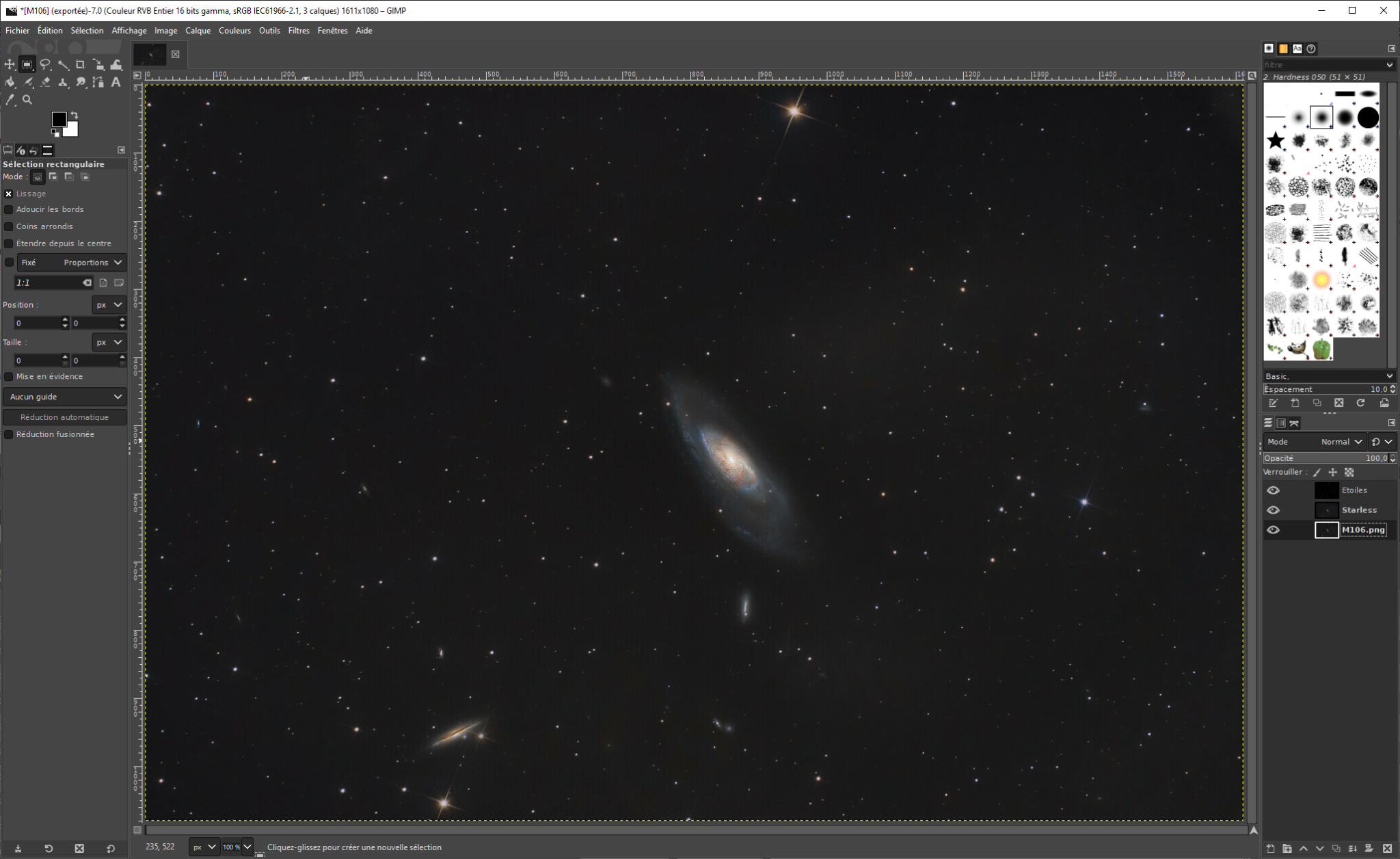

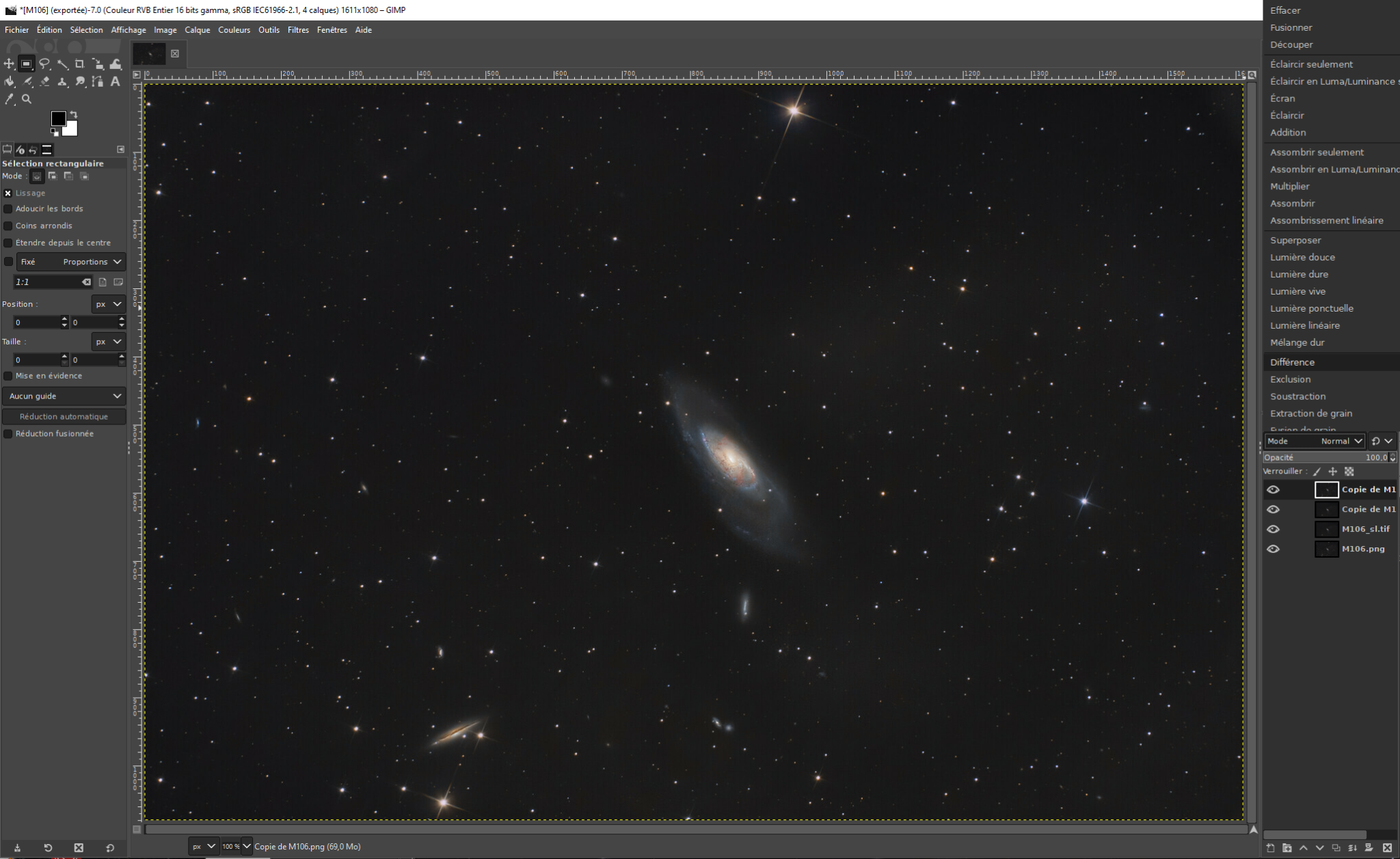

Lorsqu'il a terminé, on retourne sur Gimp. Dans la partie Calque (en bas à droite par défaut) Faites un clic droit sur le calque de départ et choisissez dupliquer

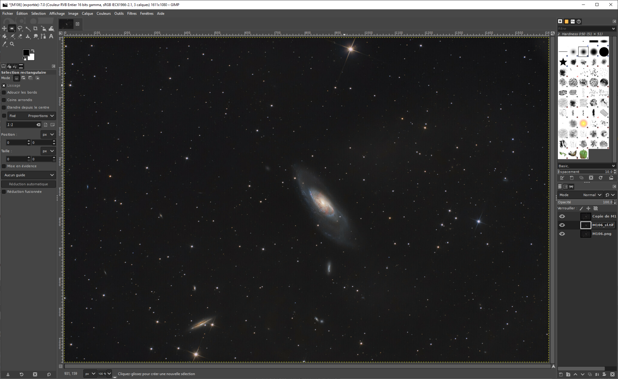

Resélectionnez le premier calque et faite glisser l'image starless. Un nouveau Calque est venu s'intercaler entre celui d'origine et sa copie

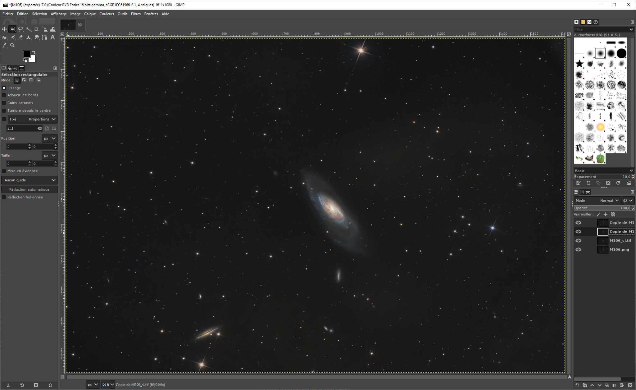

Dupliquez ensuite ce nouveau calque de façon à vous retrouver avec deux calques starless pris en sandwich entre l'image originale et sa copie

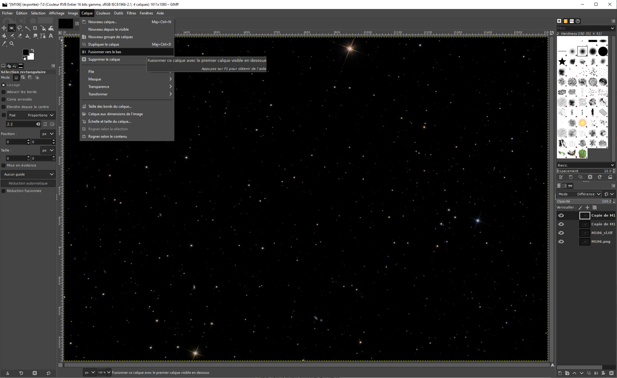

Ensuite, sélectionnez le calque tout en haut de la pile, la copie du calque d'origine si tout s'est bien passé et changez son mode de fusion de normal vers différence

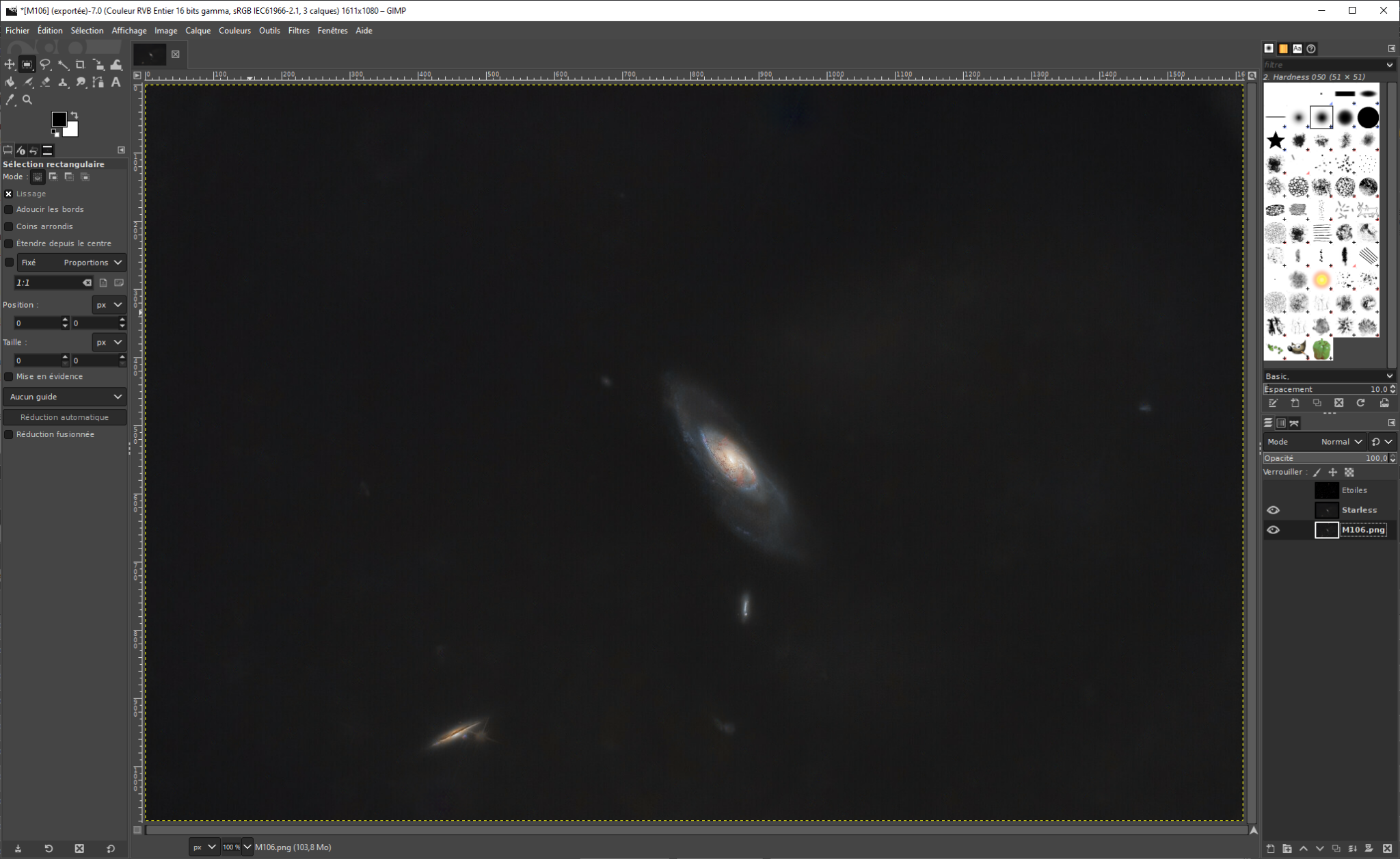

Puis dans le menu du haut, faites Calque-->Fusionner vers le bas

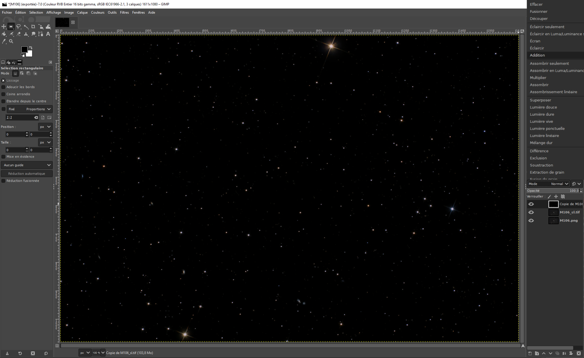

Et là, on a bien un calque d'étoiles sur fond noir mais on ne voit plus les galaxies :think: :doh:
Il reste encore une dernière manip à faire, changer le mode de fusion de ce nouveau calque et le passer à addition (sous PS choisir superposisiton ;) )
Et voilà. vous pouvez renommer les calques pour mieux vous y retrouver
Et en rendant le calque d'étoiles invisible (cliquez sur l'œil à côté du calque), on voit bien l'objet et on peut travailler dessus sans flinguer les étoiles
