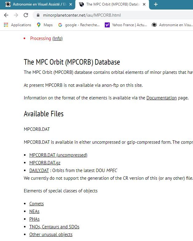

Prérequis: rajouter la base de données MPCORB.DAT dans le dossier ASTAP.
On la trouve sur le site du Minor Planet Center
https://minorplanetcenter.net/iau/MPCORB.html
Clic droit sur la version "uncompressed" et "enregistrer sous"

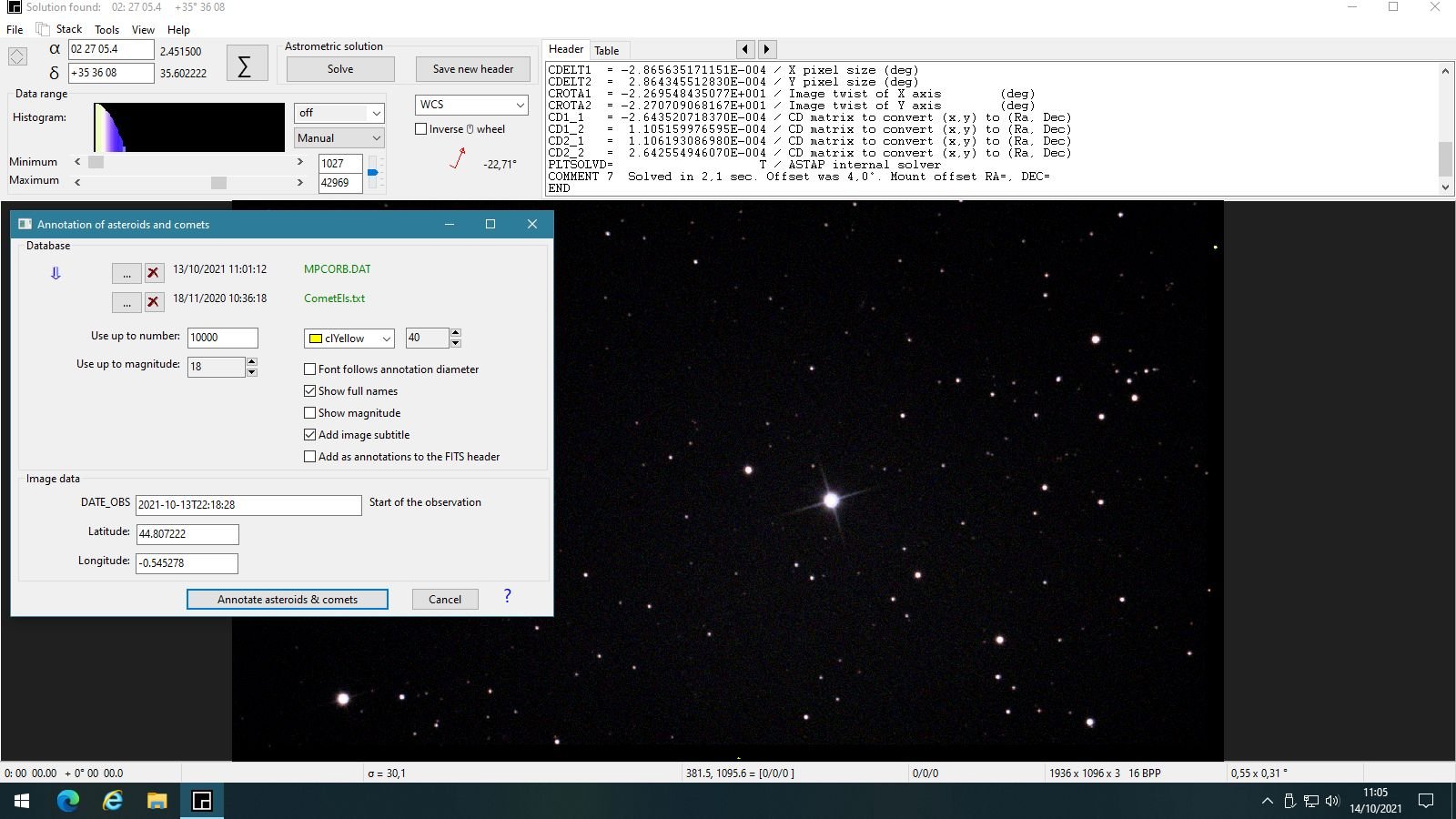

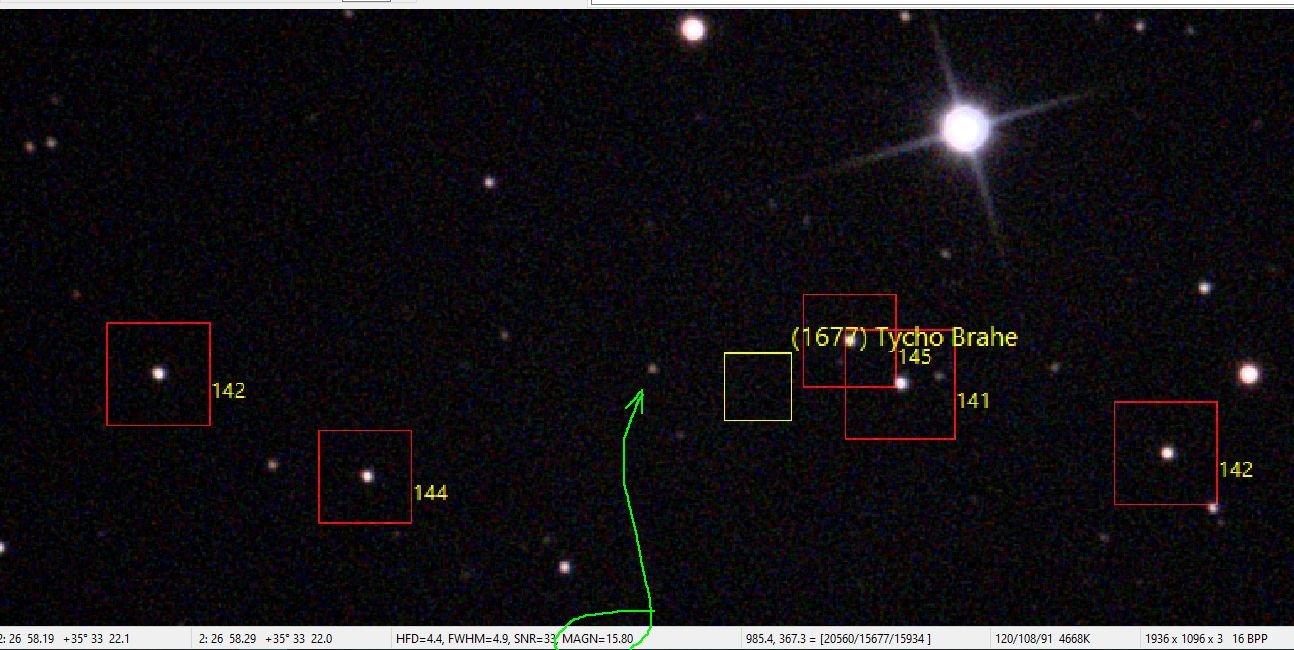

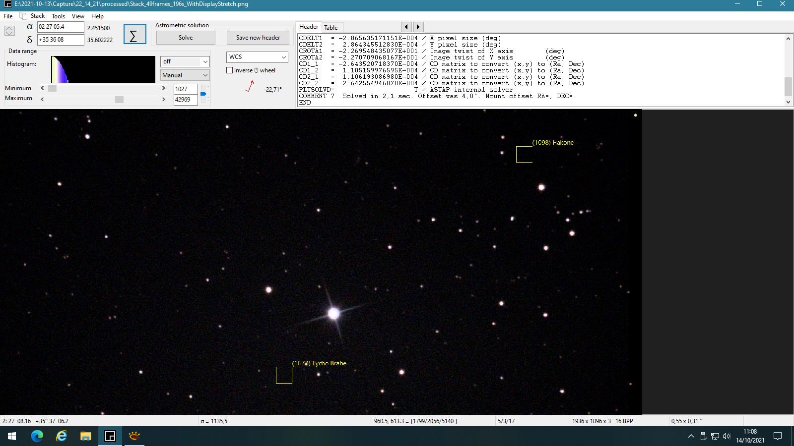

Exemple: Après qu'Astap ait accepté de "solver" l'image, aller dans "Tools" --> "Astéroid & Comet annotation"
On voit ici que je dispose du fichier MPCORB.dat le plus récent; par contre le CometsElts.txt est périmé (on peut le trouver également sur le site du MPC)
Astap lit la date et l'heure dans l'en-tête du fichier. Compléter avec les coordonnées de votre lieu d'observation.
Cliquer sur "Annotate"

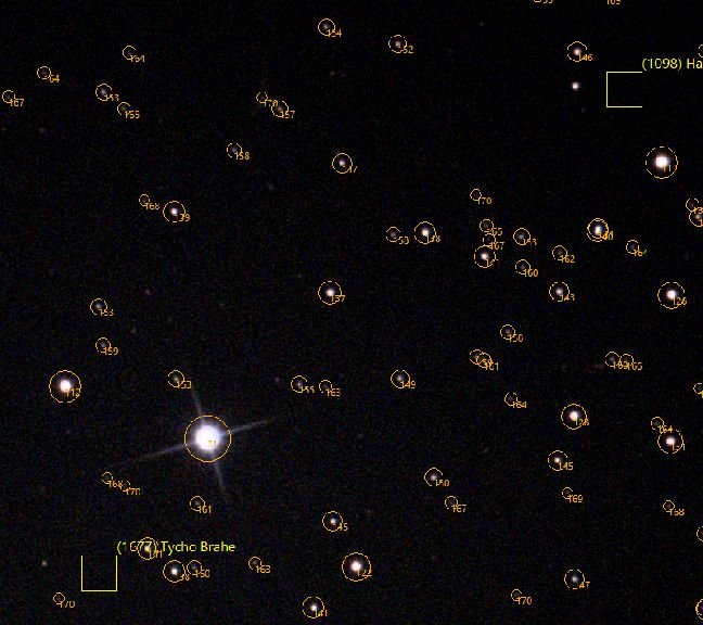

Il y a deux astéroides signalés, par contre il n'y a rien dans les carrés :(

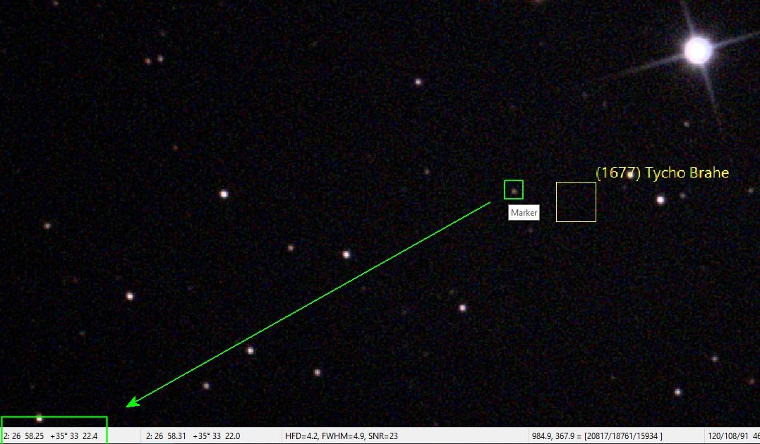

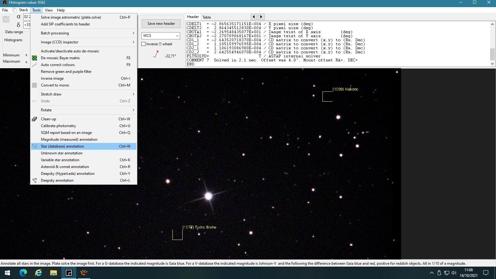

Don't worry :D Il suffit de faire "Star(database) annotation"
On constate la présence d'objets non connus au voisinage immédiat des carrés.

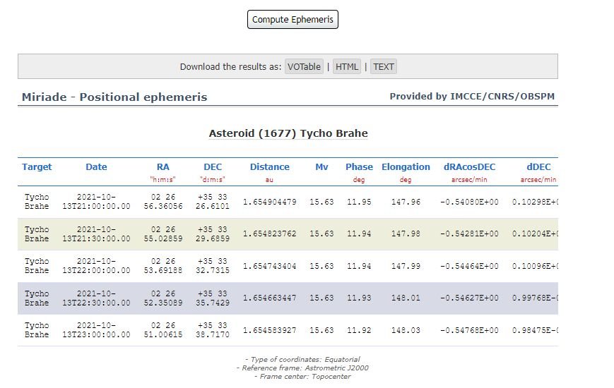

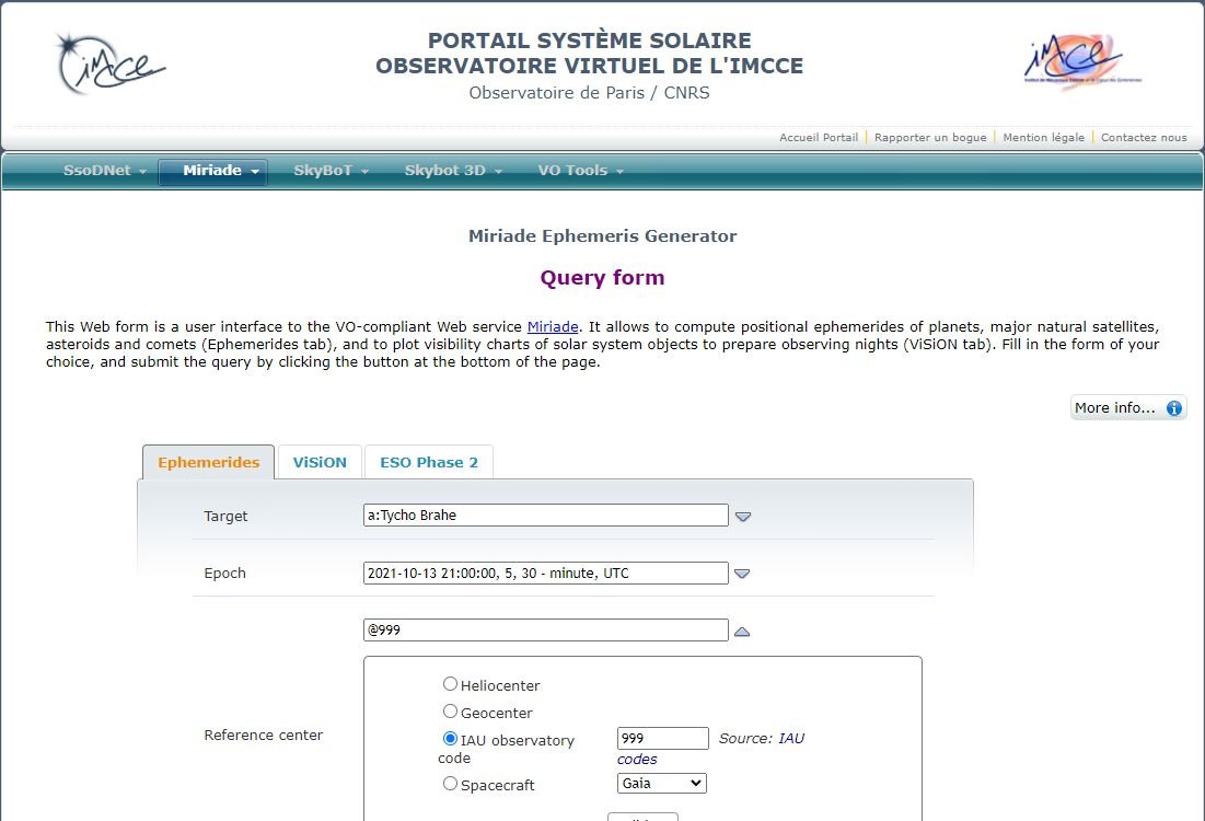

Pour confirmer on peut aller chercher les éphémérides des astéroides sur le serveur "Miriade" et contrôler les coordonnées
[Tuto]Chasser les astéroïdes avec Astap
Message par pejive » 14 oct. 2021, 11:37
Le "query form" du serveur d'éphémérides.
https://vo.imcce.fr/webservices/miriade/?forms
Remplir "Target" "Epoch" et pour le "reference center" choisir géocentrique ou mieux l'Observatoire le plus proche.
J'ai de la chance, le code de Bordeaux-Floirac est facile à retenir :) 999
Dans Astap on lit les coordonnées et on peut vérifier la magnitude
:dance:

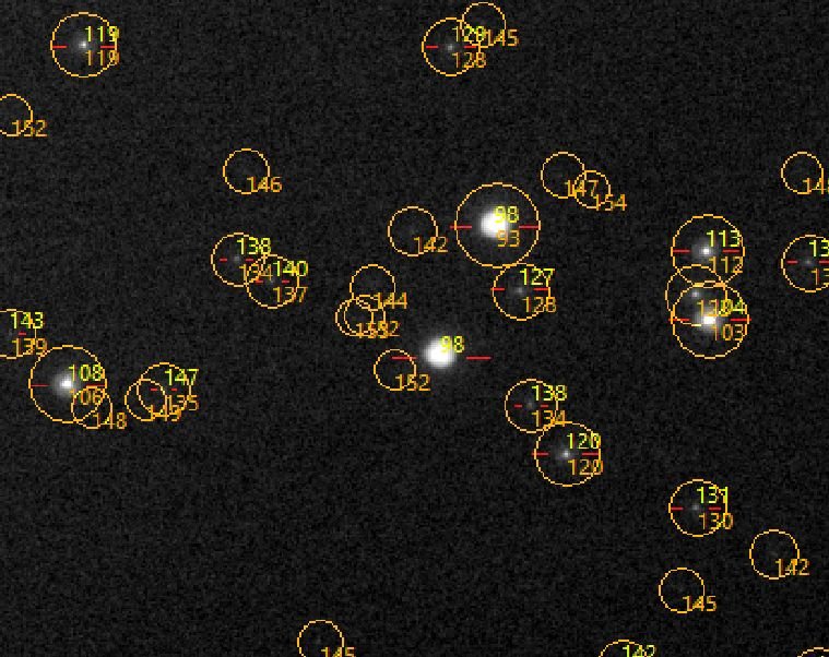

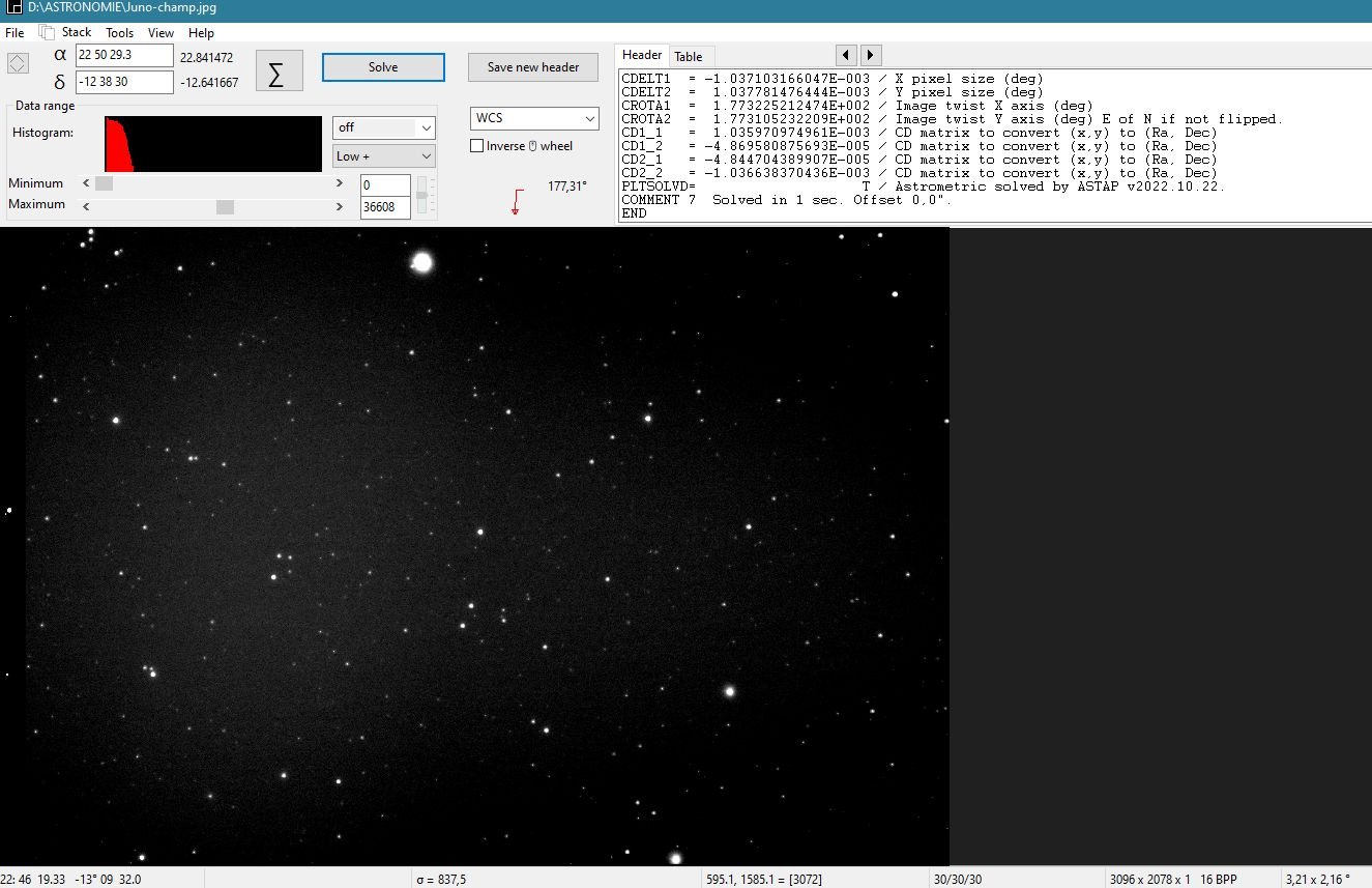

Retrouver (3)Juno dans un grand champ
Platesolve avec Astap
Si on n'a pas chargé ou mis à jour le fichier MPCORB.DAT on peut afficher les étoiles du catalogue et l'intrus apparaît, avec sa magnitude 9,8
On peut afficher ses coordonnées
Comparaison avec les éphémérides de l'IMCCE (date de la photo: TimeStamp=2022-11-13T20:09:58.3547820Z)
La mesure de magnitude sur l'image est très dépendante de la qualité de l'image et de la réponse spectrale de la caméra
