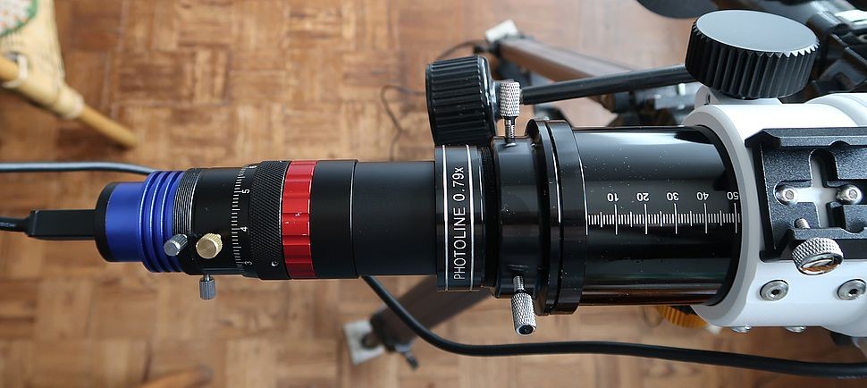

Reprise des tests avec le réducteur de focale Photoline x0.79 en essayant d'approcher un backfocus de 55mm
Mise au point sur mon infini local, soit un bon 250 m :D
:arrow: Avec la ZWO 678 les 2 focusers T2->1.25" que je possède donnent une solution satisfaisante
Avec le plus court (de type tournant) il faut rajouter une bague T2 de 10 ou 15 mm
:arrow: la QHY 462 demande davantage de bagues allonges, son capteur étant situé quasiment à l'extrêmité

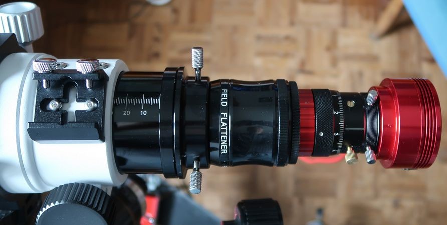

J'ai trouvé une solution compacte pour travailler à 480 mm de focale: utiliser un Field Flattener
On verra ce que çà donne avec les étoiles...quand il y en aura :mrgreen:

pejive a écrit :
27 févr. 2025, 16:08
J'ai la même lunette et le correcteur réducteur 0,8, mais j'aimerais l'utiliser avec juste un correcteur de champ;
Ceux que je vois sont souvent prévu pour une lunette appropriée, marketing ou ça marche quand même ?

Message par pejive » 27 févr. 2025, 17:25
J'ai le WiflatM48 de TS-Optics, je présume qu'il fonctionne avec les lunettes TS. :)
TS n'indique pas qu'il soit réservé à certaines lunettes.
https://www.teleskop-express.de/en/astr ... tion-12115
Pour l'instant je ne l'ai utilisé qu'avec une SvBony achromatique, je n'ai rien remarqué de particulier.

Message par geodob » 27 févr. 2025, 17:33
C'est ce qu'ils annoncent
Le correcteur convient pour les rétracteurs apochromatiques ou achromatiques.
Merci, je vais attendre ton retour d'observation. ;)

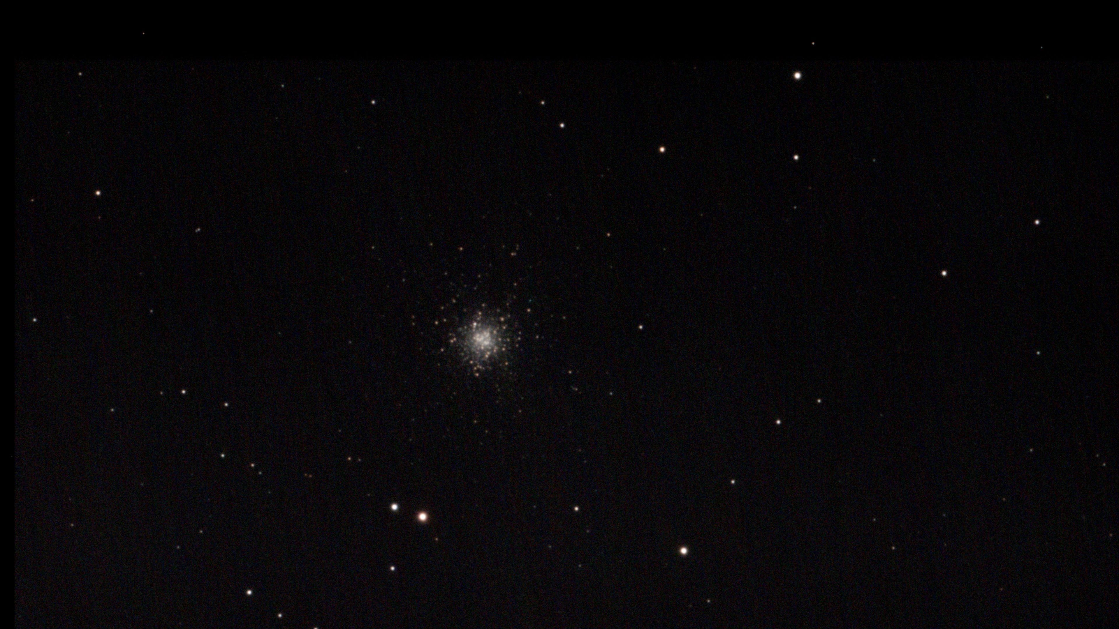

Message par pejive » 01 mars 2025, 07:41
Extraits du premier test grandeur nature. (le reste sera publié dans ma rubrique VA)
focale 480 avec le field flattener
le 28 février soir
conditions médiocres (fwhm oscillant entre 5 et 10)
filtre ir-uv cut expo 2s gain 200
M53
198 x 2s
le 01 mars avant le lever du jour; atmosphère toujours aussi agitée
M27
filtre L-pro 57 x 2s
dob250

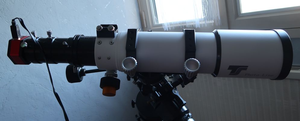

Message par pejive » 07 mars 2025, 08:36
Adaptation d'une poignée SvBony SV211 (modèle court 135mm)
Donne l'impression d'avoir une Sharpstar :lol:
Avec la lunette guide l'équilibrage semble moins critique

Message par dob250 » 07 mars 2025, 13:33
pejive a écrit :
07 mars 2025, 08:36
même fabricant à mon avis, en tout cas, on est deux au moins avec cette config, c'est pratique, poignée et porte lunette de guidage :dance:
