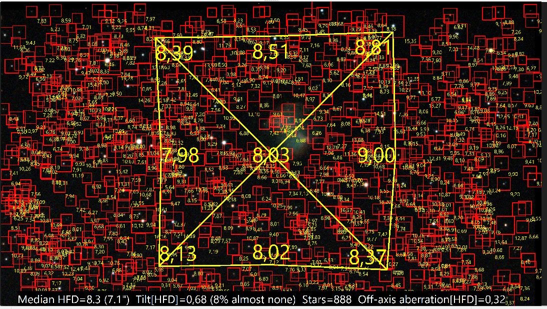

Message par pejive » 01 mars 2025, 07:41
Extraits du premier test grandeur nature. (le reste sera publié dans ma rubrique VA)
focale 480 avec le field flattener
le 28 février soir
conditions médiocres (fwhm oscillant entre 5 et 10)
filtre ir-uv cut expo 2s gain 200
M53
198 x 2s
le 01 mars avant le lever du jour; atmosphère toujours aussi agitée
M27
filtre L-pro 57 x 2s
dob250
