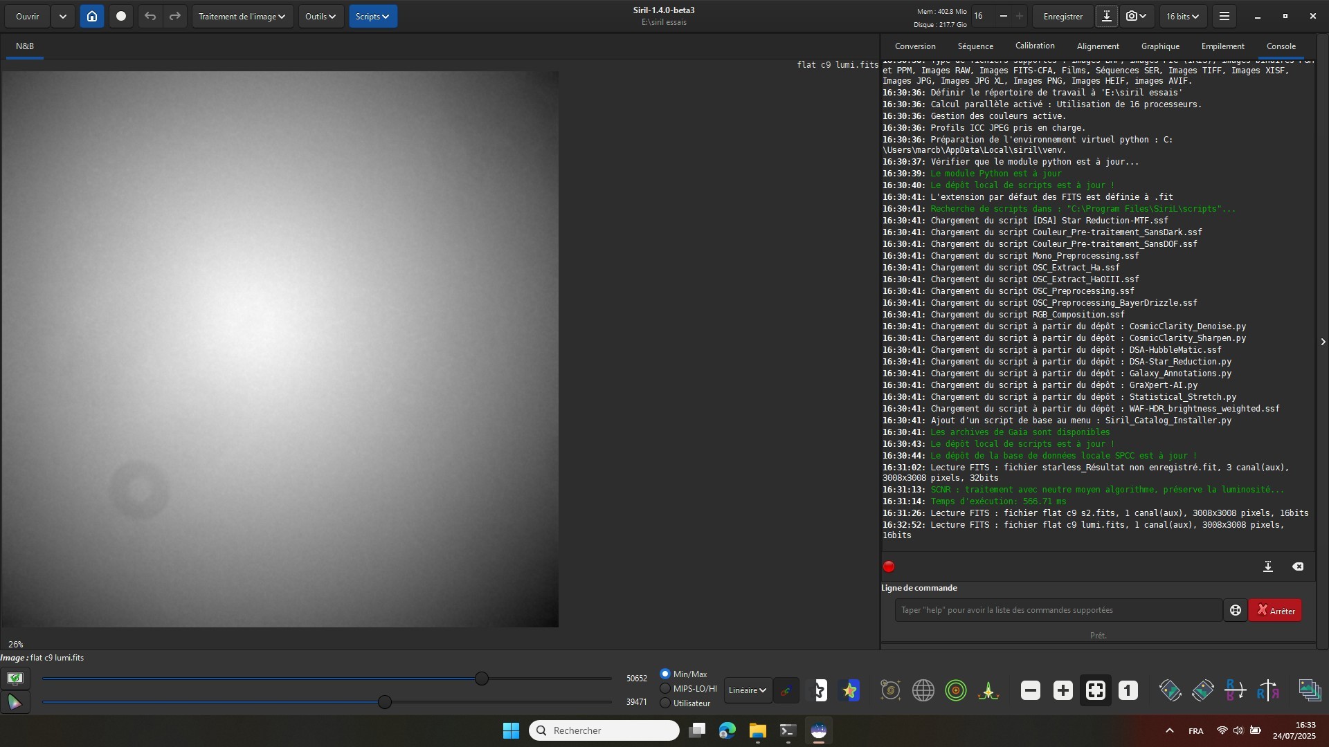

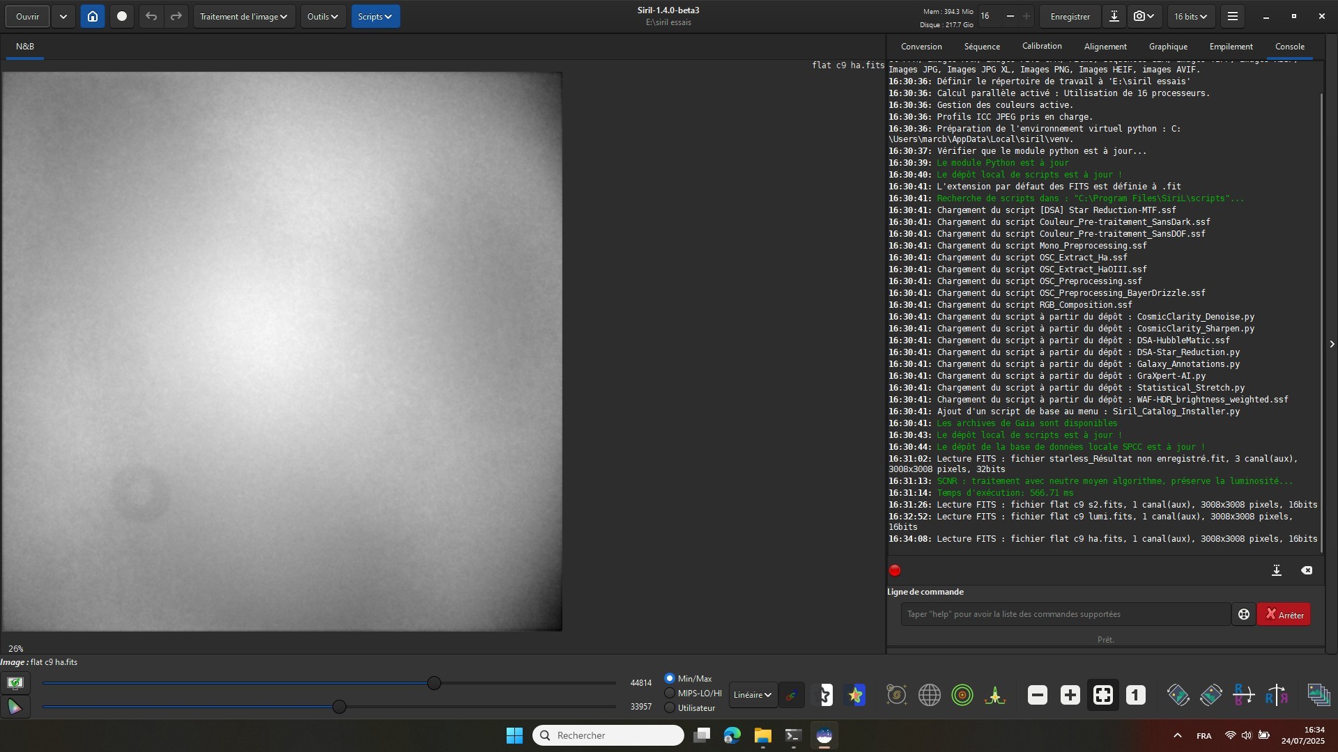

hier soir dans ma triste chambre d'hotel parisienne, l'esprit encore embrumé par l'apéro, le blanc, le rouge et le petit digestif, j'ai fait un suivi pas à pas du tuto de @John Mc Burn, sur la première partie rien à dire je faisais déjà exactement pareil, à une petite exception près : les flats, c'est un détails, mais je penses qu'il n'est pas inutile de jeter un oeil sur ces derniers, et lorsqu'on a des différences aussi marqué que chez moi, je penses que ce n'est pas la meilleure des idées de garder le même flat sur toute les couches
une fois les brutes empilées, je dois bien avouer que le nouveau script de retrait de gradient et denoise, sont diablement efficace, et je ne me vois pas revenir en arrière.

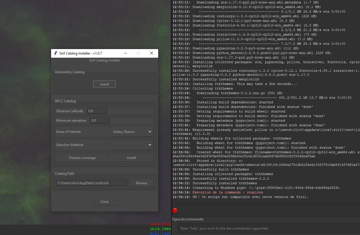

Message par Olivier-Fantasy » 18 août 2025, 13:03
20 juil. 2025, 15:18
Et voila comme promis un traitement complet en HOO, depuis les brutes jusqu'a l'image finale.
Bonjour Nico,
Je voulais tenter ton tutoriel, correctement - donc en installant Graxpert... Mais je ne trouve aucune aide, ni sur le site de Siril (le mot "graxpert" ne sort même pas quand on le recherche !), ni sur le net ou YT (ils sont restés aux versions précédentes)...
J'ai téléchargé et installé Graxpert... J'ai indiqué à Siril où le trouver :
Capture d’écran 2025-08-18 125533.jpg (30.04 Kio) Consulté 13547 fois
Au pifomètre, ne sachant que faire d'autre, j'ai cliqué là-dessus...
Capture d’écran 2025-08-18 125511.jpg (30.23 Kio) Consulté 13547 fois
Cela a installé plein de trucs (ooops ?)... et j'ai obtenu ça à la fin :
? :think:
Bref... comme d'hab, Siril n'est pas "user friendly" - faut s'habituer, une fois qu'on sait faire... Mais pour l'instant, je ne sais pas du coup comment installer Graxpert dans Siril...
Help ? :D (ou si quelqu'un d'autre passe par là avant et sait faire) Merci merci ! ;)

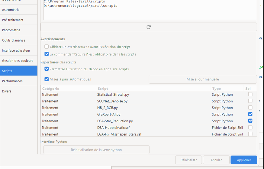

18 août 2025, 13:03
Il faut installer le script de Graxpert en plus https://siril.readthedocs.io/en/latest/ ... xpert.html
J'ai réussi à le faire et je ne comprends pas l'Anglais. ;)
geodob
Messages : 1486
Localisation : Bretagne
Tuto vidéo - Siril
Message par geodob » 18 août 2025, 13:34
Capture d'écran @Olivier-Fantasy
obtenir des scripts.png (24.16 Kio) Consulté 13537 fois
Cliquer sur obtenir des scripts
Il faut cocher la case du script souhaité, réduction d'étoiles c'est pas mal aussi.

Message par Olivier-Fantasy » 18 août 2025, 14:59
geodob a écrit : ↑
18 août 2025, 13:34
Merci, tu es mon sauveur !! C'est donc ça qu'ils appellent "Burger menu" !!!
Capture d’écran 2025-08-18 145622.jpg (37.21 Kio) Consulté 13528 fois
Capture d’écran 2025-08-18 145720.jpg (25.9 Kio) Consulté 13528 fois
Ça ne leur est pas venu à l'idée de mettre "Obtenir des scripts" dans le menu... des Scripts !! :roll: Bref...
geodob a écrit : ↑
18 août 2025, 13:34
Oui, j'avais aussi vu cette liste, mais pas compris qu'on pouvait la faire défiler (et pas su non plus que cela correspondait aux scripts !)
Bref, ÇA MARCHE ! Ouf !! J'ai chargé d'autres scripts potentiellement utiles, aussi - moi qui ne me sers jamais de scripts...
Un grand merci :D
Ps : du coup, est-ce utile de garder Graxpert sous forme de logiciel, à côté en plus ?
