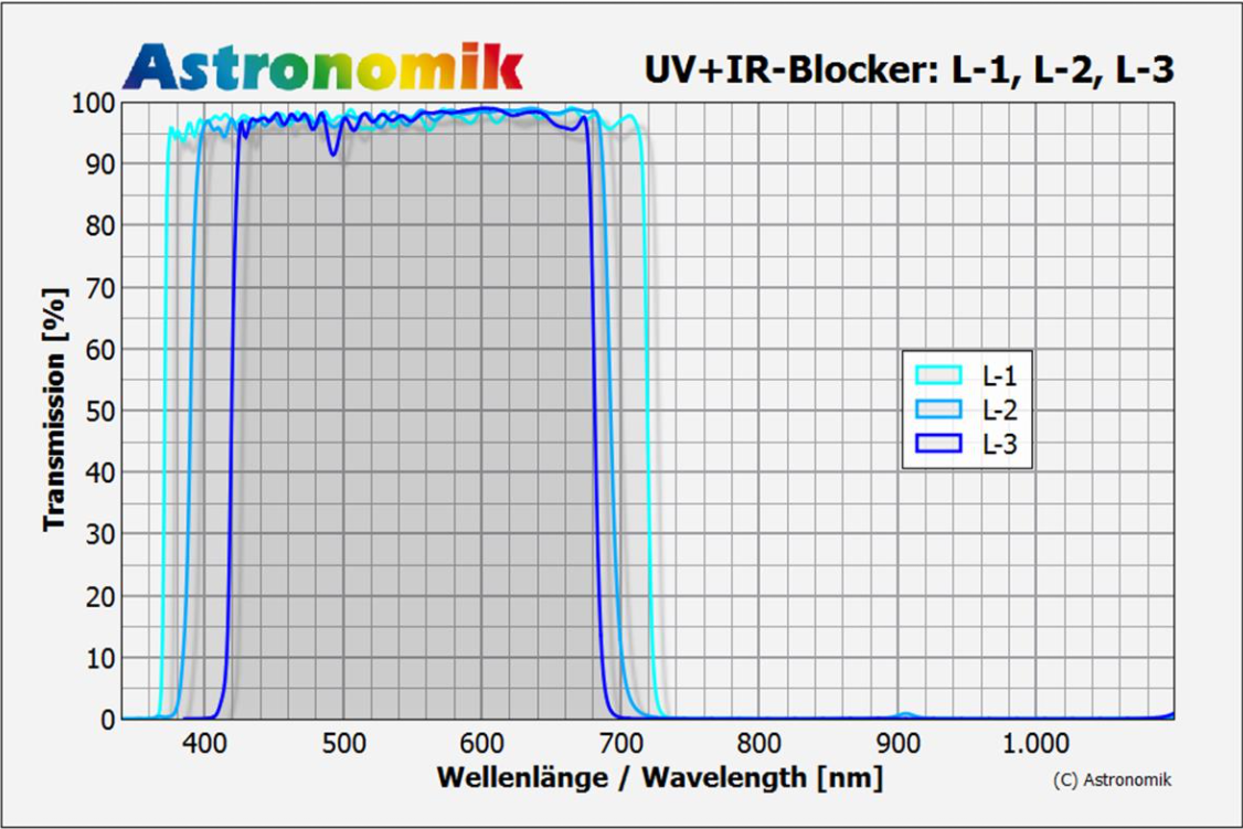

@bemo47 Les filtres Astronomik sont à 1 mm d'épaisseur. Je dois avoir un L2 en stock dans mes tiroirs mais en 31,75mm monté si tu veux essayer.

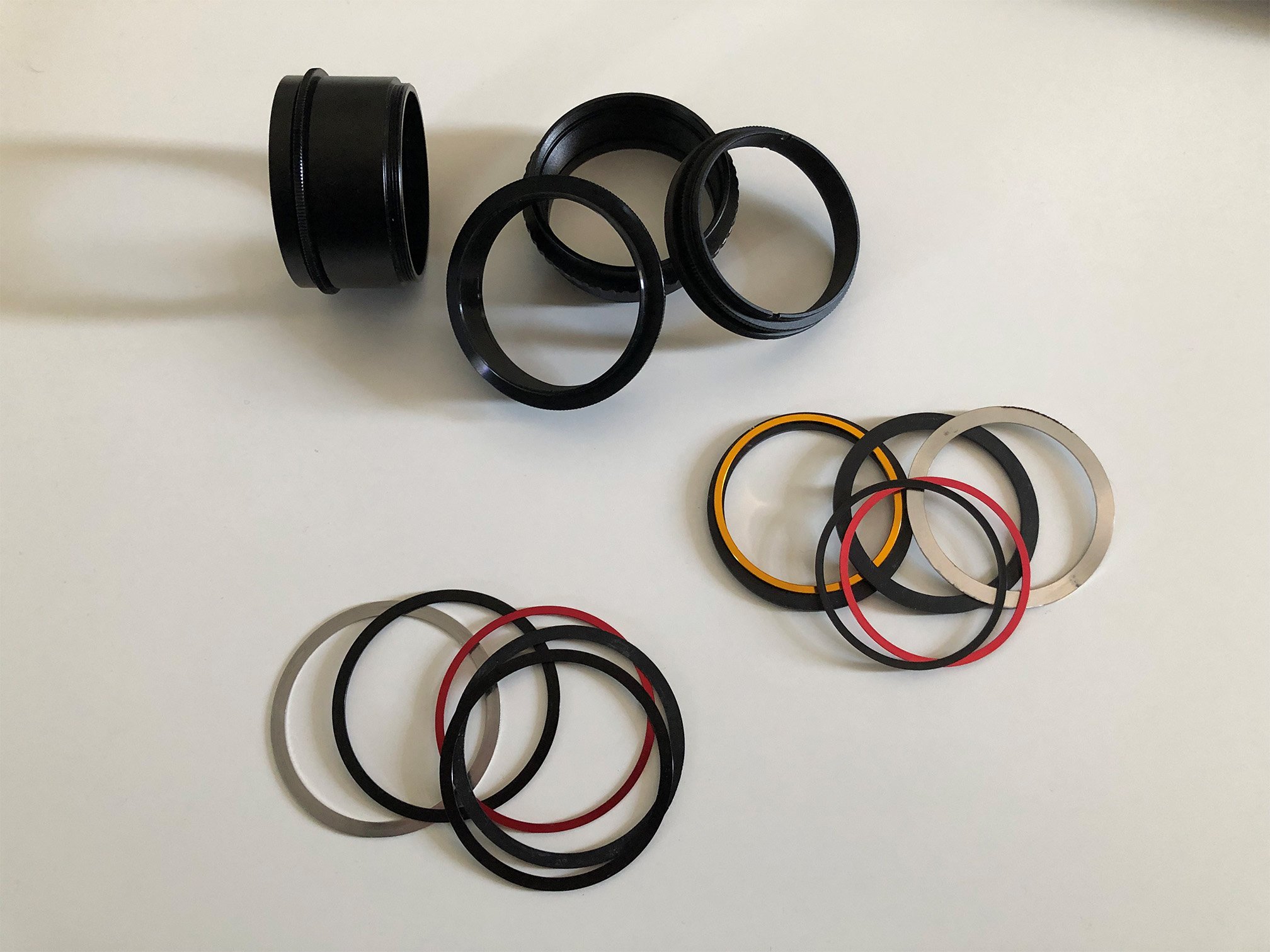

Compris, mais d'abord il faut que je trouve des bagues et cales qui me permettent de faire des tests avec différents BF... Casse tête....
Ensuite je commence à me demander comment on arrive à intégrer dans environ 55mm max tout ce qu'on peut avoir à mettre entre un correcteur et la caméra.
Pour moi 6.5 dans la caméra, donc reste 48.5mm
Une RAF 20mm reste 28.5
Un diviseur optique 16.5, reste 22
Une bague de tilt .....
Un rotateur ? Mais peut-être mieux avant le correcteur si c'est possible...
Bref facile quoi.... :ninja:
C'est pour cela que les "gros" correcteurs sont à 65 mm de BF ou plus, mon Riccardi et mon ASA par exemple, ça laisse beaucoup plus de souplesse pour tout les accessoires.
Des bagues à tirage variables et/ou un jeu de cales d'épaisseur, en 3 ou 4 montages c'est réglé.

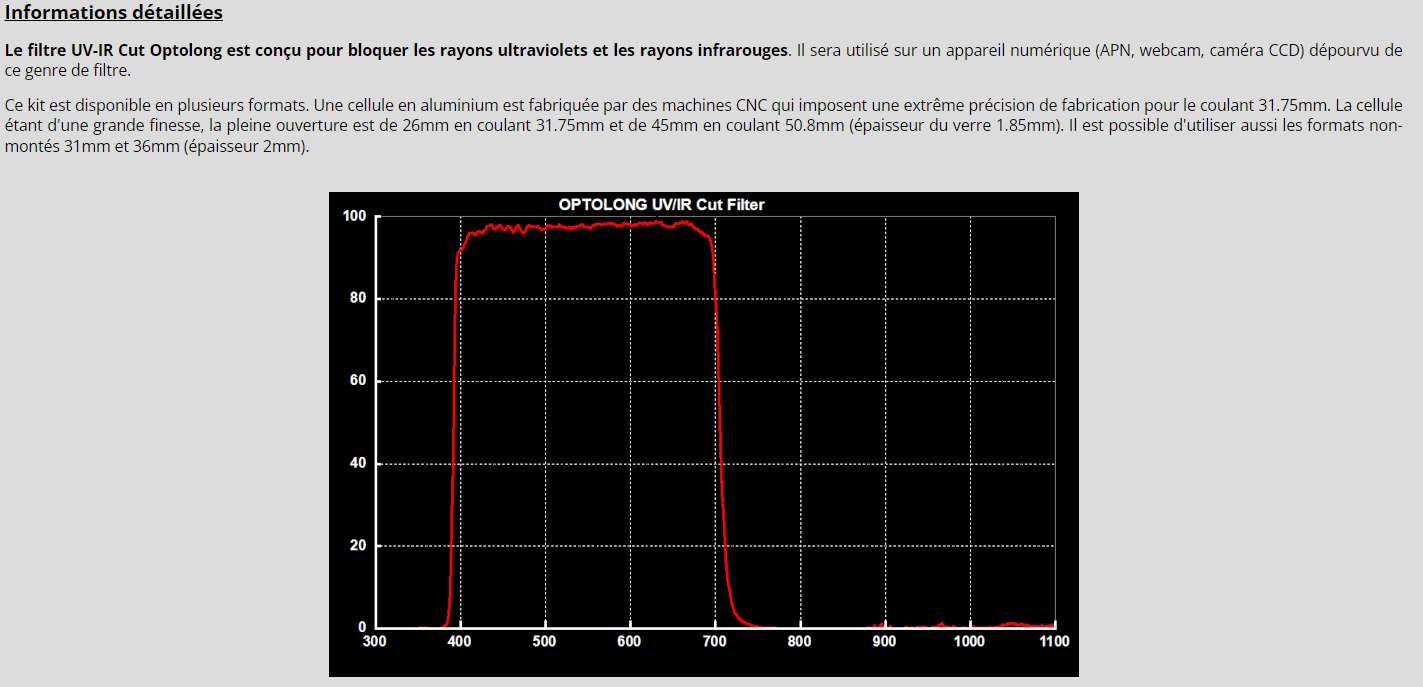

rappel : j'ai la RAF ZWO 5x2" avec 2 filtres montés et vissés, le multipectra STC et le Dual Narrow Band STC
1 - je vais acheter un filtre noir car dans l'immédiat j'ai la place de le mettre et ça me permet de lancer un dark ou surtout un darkflat à distance, pas trop compliqué... quoique déjà une question, est ce bien utile... il me semblait que oui car les darlflats doivent avoir le même temps de pose que les flats correspondant et c'est plutôt variable, mais vu que j'ai un écran à flat, le Gert Neumann, je me dis aussi que mes temps de pose des flats vont être stables, et que donc je peux aussi préparer ces darkflats à l'avance avec les bons temps de pose....
2 - il me semble aussi qu'il serait bien d'avoir un filtre permettant de garder toute la bande lumineuse, équivalent "sans filtre", ne serais ce que pour faire éventuellement des comparaisons entre la bande complète et mon quadriband si j'en aie envie ou besoin... déjà est-ce vraiment utile là aussi ? ne finit on pas par utiliser le quadri band comme filtre à tout faire et les autres comme le dual ou autres quand on veut isoler une couche ? Si oui, le quadriband serait "le" filtre ouvert... et pas besoin d'un large bande ?
3 - si réponse à la question précédente : si, si, un large bande serait utile, lequel prendre ? l'idée de base serait un IR/UV,
  • par exemple le Optolong à 63 Euros ?
  • ou le Astronomik L2 à 125 Euros (courbe intermédiaire)
Mais, mais, mais.... voyez vous une différence entre ces deux courbes ? si non, alors pourquoi payer 125 Euros pour la même courbe que celui à 63 Euros ? Ou est la différence ? :ninja: :ninja: :ninja: je suis perplexe....
et d'ailleurs le actronomik Lxx s'appelle aussi IR/UV Blocker... tiens, tiens...
donc c'est la marque sans doutes qui fait la différence et donc, un filtre luminance c'est en fait un filtre IR/UV blocker.... j'en apprends tous les jours ou du moins je réalise tout d'un coup :mrgreen: :mrgreen:

Je ne suis pas sûr que ce soit généralisable. Le "Full Spectrum" d'Idas, que j'ai (sur les bons conseils de Maître Steph), si on en croit son appellation, il ne doit rien bloquer du tout (c'est le filtre "clear" qui me sert pour faire la mise au point ou ne pas bouger le BF si je ne veux pas de filtre)...
