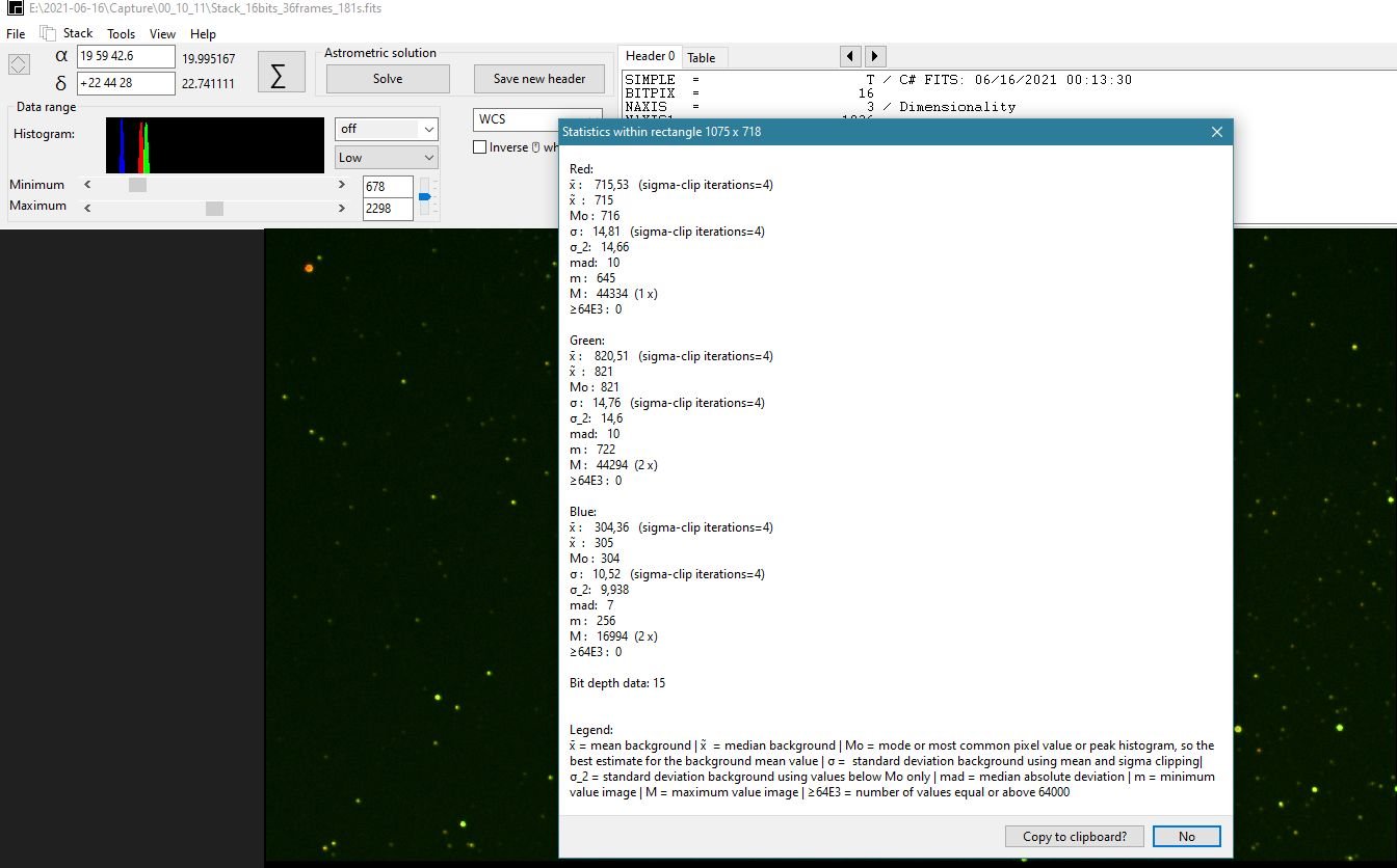

@pejive @ clouzot Je pense que quand on fait le rectangle de sélection il ne faut pas englober les bords d'image (à "0" s'il y a la moindre dérive) ce qui pourrait aussi expliquer le vignetage indiqué)
Messages : 16605
[Tuto] Trouver l'offset/brightness de sa caméra en quelques clics
Message par clouzot » 18 juin 2021, 12:52
JP42 a écrit : ↑
18 juin 2021, 12:40
Bien vu ! Ça ne fonctionne effectivement bien que sur une « brute » unitaire, pas sur un stack avec ses bordures. Je vais quand même tester à nouveau mais sur une mesure aussi simple qu’un minimum je voyais mal comment ASTAP pouvait se tromper à ce point
Messages : 11986
Message par pejive » 18 juin 2021, 15:48
JP42 a écrit : ↑
18 juin 2021, 12:40
Oui, mais il faut trouver comment dessiner le rectangle :) ce qui m'a pris ...un certain temps
Du coup Astap est vexé et n'indique plus le vignettage :lol:

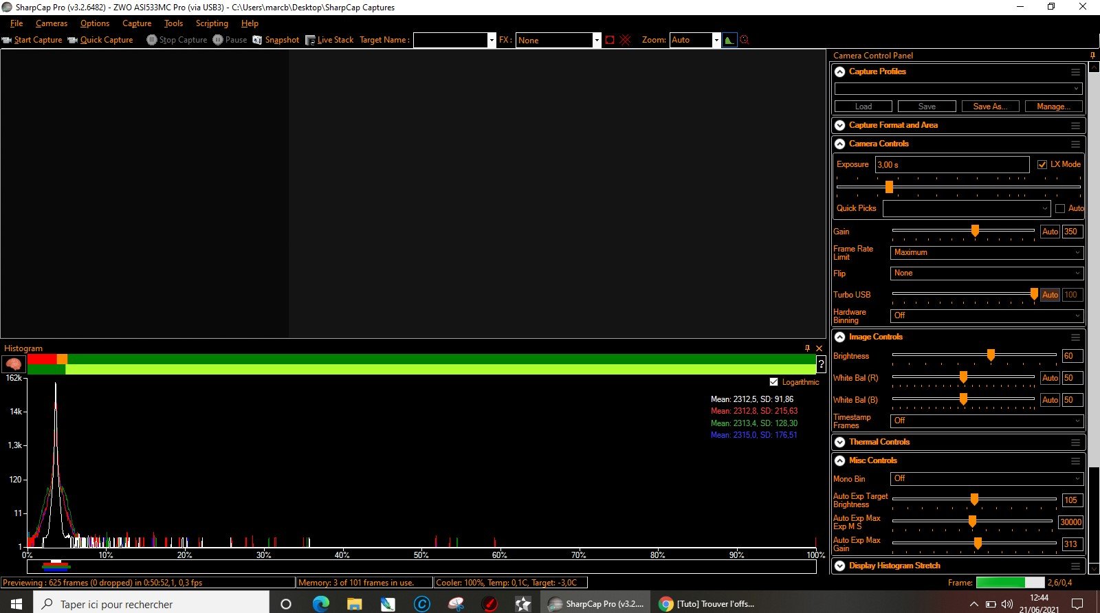

Bon comme il est impossible de sortir le matos et stacker le soir je regarde cette histoire de brightness/OF7
bien sur je vire dark et flats
je laisse mon brightness à 50. et je part sur des gains dans l'ordre : 250/300/350/400.
Pour moi je vois pas trop pourquoi l'un serait meilleur que l'autre il me semble tous compact et cohérent
Si j'ai bien compris ce que ma dit ma fille la partie du signal en dehors de la courbe blanche c'est du bruit. Plus la courbe blanche est large à la base plus on à de signal utile, il convient toute fois de disposer d'un outil permettant de trier la partie en dehors de la courbe blanche
Dernière modification par Micmac le 21 juin 2021, 12:40, modifié 1 fois.
Message par Lavinch31 » 21 juin 2021, 12:34
A partir du gain 300 ta courbe ( couleur) est bouffée sur la gauche . C'est pas bon .
Messages : 7397
Message par Micmac » 21 juin 2021, 12:42
21 juin 2021, 12:34
Je pensais que la partie exploitable du signal se trouve dans la courbe blanche la partie à l'extérieur peut être considérer comme du bruit
Messages : 7397
Message par Micmac » 21 juin 2021, 12:46
si au gain 350 je veux avoir la totalité des courbes je dois augmenter le brightness
Messages : 16605
Message par clouzot » 21 juin 2021, 13:50
21 juin 2021, 12:42
21 juin 2021, 12:34
Non, tu shootes du noir, donc tu devrais obtenir...zéro signal partout, rien, quedalle, nada. Tout ce qui est présent dans l'image et visible dans ton histo est indésirable, donc considéré comme du bruit.
21 juin 2021, 12:46
si au gain 350 je veux avoir la totalité des courbes je dois augmenter le brightnessb 60.jpg
Oui, la valeur optimale d'offset dépend du gain. C'est pour ça que tu peux soit conserver la plus haute trouvée lors de tes tests ( = mode on s'embête pas), soit en avoir une par gain. Comme tu veux.

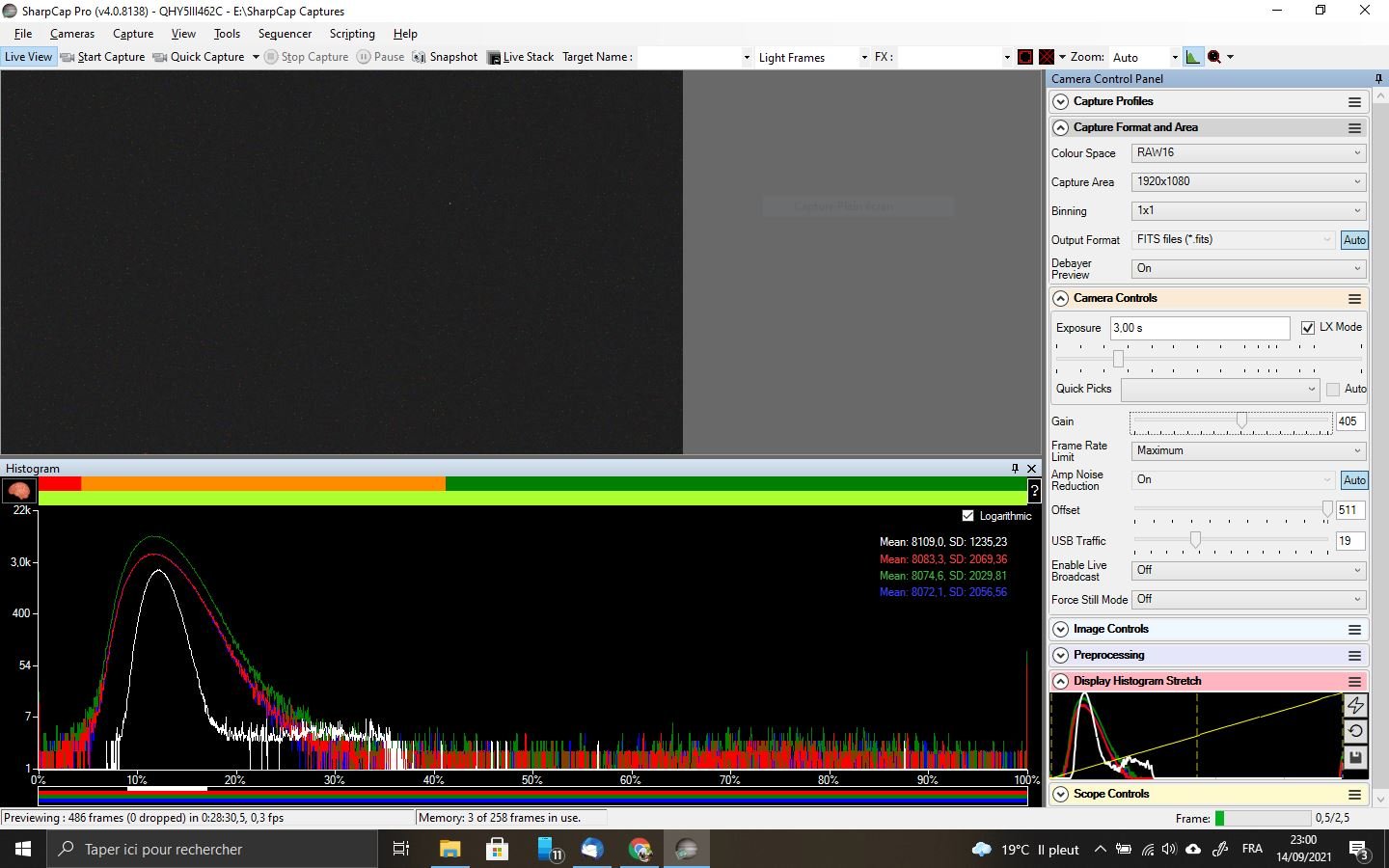

bertrandl
Messages : 12
Inscription : 16 mai 2021, 10:30
Message par bertrandl » 14 sept. 2021, 23:03
Bonjour tout le monde
Je viens de tester cette méthode avec ma QHY462C mais arrivé a une certaine valeur de gain je n'arrive plus a compenser le décalage avec l'offset ???
Voici mes mesures :
Exposure : 3s
Gain : entre 0-729
Offset : entre 0-511
Gain / Offset
48 / 34
99 / 47
150 / 59
198 / 100
249 / 160
300 / 270
348 / 422
366 / 511
405 / 511
Que dois je en conclure ?
merci d'avance
bertrand
Messages : 16605
