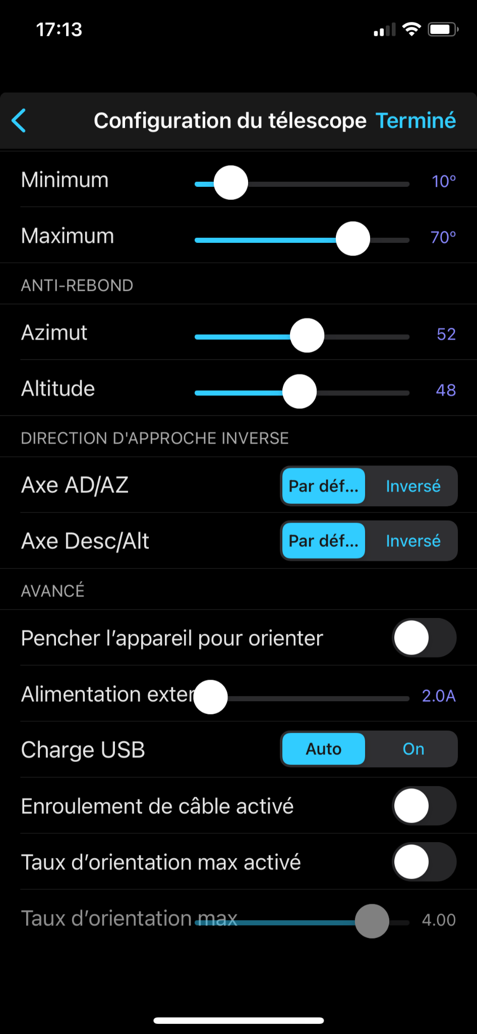

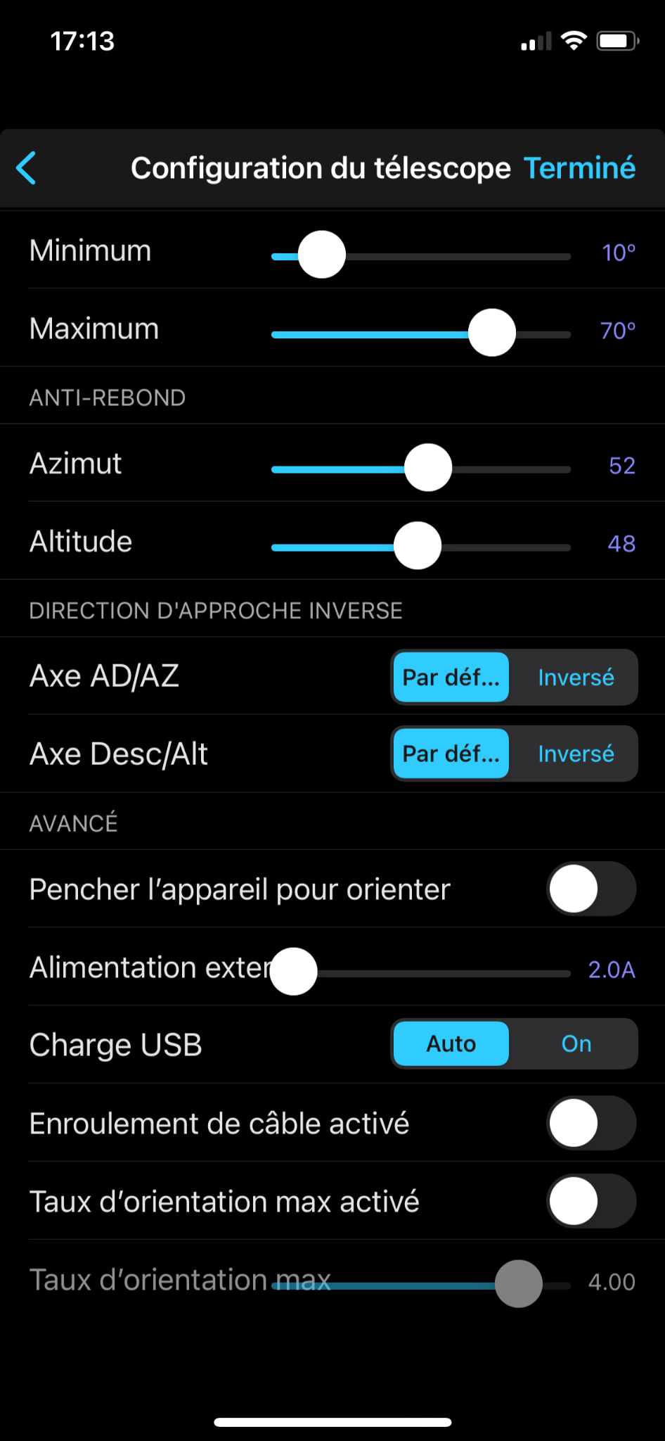

Hélas cette application SkyPortal est prévue essentiellement pour une monture altaz et les limites ne sont réellement valides que pour ce mode. Avec un wedge c’est au petit bonheur la chance… :roll:

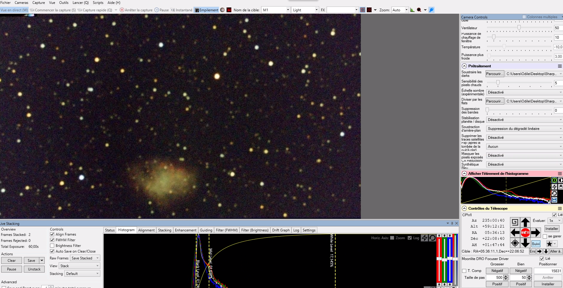

Enfin, voila le cadrage de M1 apres la résolution

Tu as essayé de faire deux fois de suite la résolution depuis SC ? Il peut arriver que ça ne centre pas pile poil la 1ère fois.
(tu as un souci de MAP sur ton image de M1, j'ai l'impression... ou alors c'est le seeing qui n'est pas bon à cause de la "queue de mistral" actuellement au-dessus de ta tête, mais ça se calme pendant la nuit)

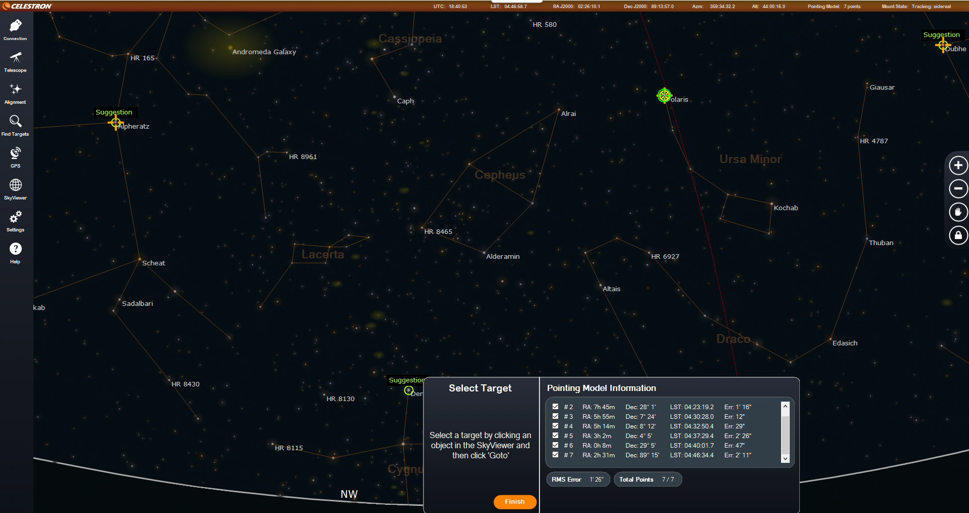

L'astrométrie m'annonce toujours des corrections entre 2,6 et 3,5 degré et voila ce que j'ai dans cpwi apès les correction (astro + manuel)
