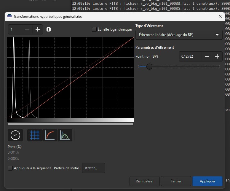

Message par Micmac » 14 mars 2024, 12:29
Je viens de visioner avant de traiter ma session de hier soir le super tuto
11 mars 2024, 11:14
Je vais rafraichir un peu le truc avec une vidéo de traitement complète en 5mn:
Les gros avantages : un tuto super bien fait, va à l'essentiel, l'auteur ne raconte pas ca vie d'astram comme c'est souvent le cas sur une bonne partie des tutos, c'est rapide, cela fonctionne parfaitement (il suffit de regarder les réalisations de l'auteur pour en être convaincu)
Je fais toutefois légèrement différemment (bien entendu si vous me dites que c'est contre productif je suis prêt à changer):
1. plutot que d'ouvrir l'histo chaque fois, je laisse en auto ajustement jusqu'a l'étape transfo hyperbolique
2. après la calibration je fais un retrait de gradient polynomial de grade un sur toutes les images (la copine d'elsass astronomie dit : pourquoi empiler du gradient ?)
3. avant empilement je coche normalisation (sur la doc siril me semble avoir lu que cela était important)
4. pour ramener la courbe a gauche, j'utilise la fonction point noir dans transformation hyperbolique, cela évite de sortir de l'application
