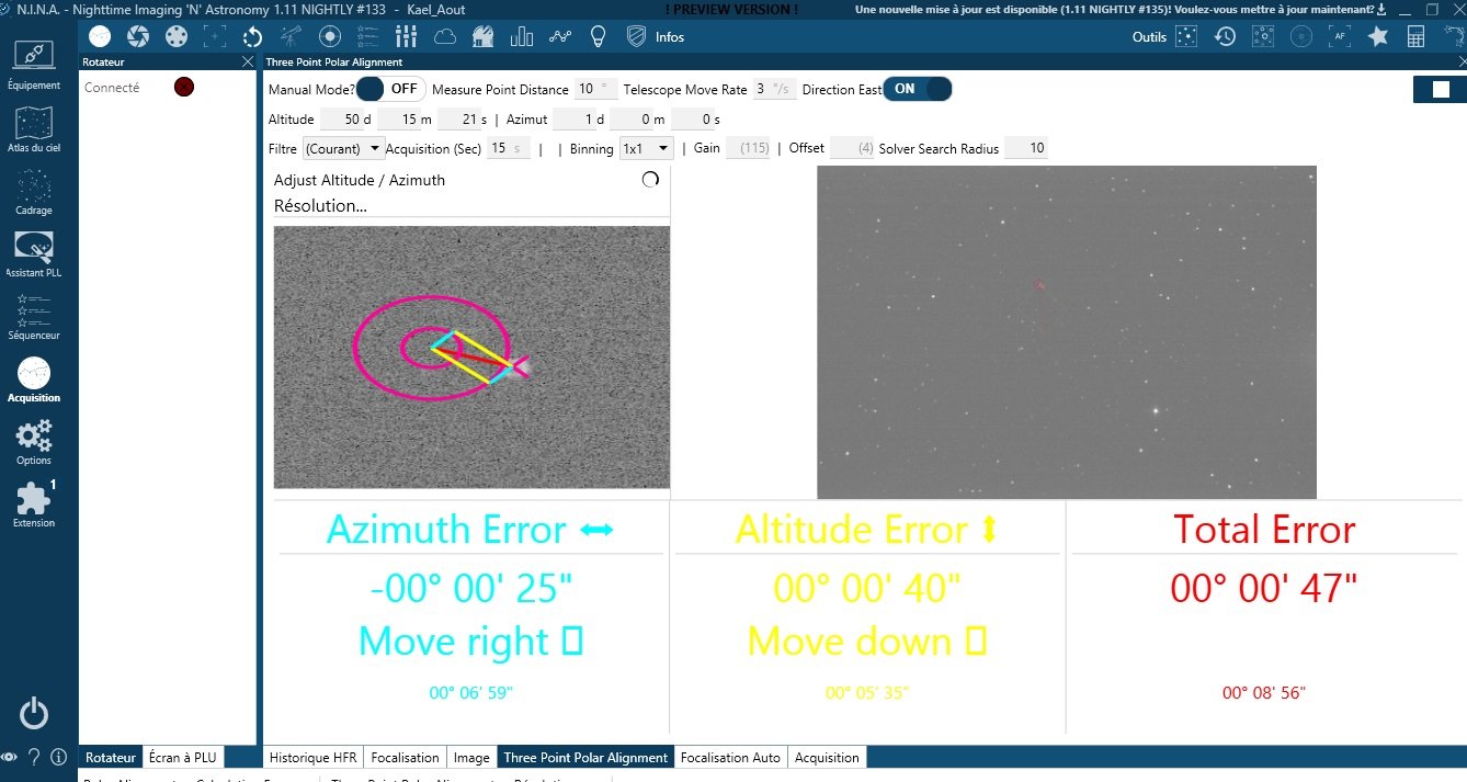

J'ai d'abord fait un alignement polaire sur Polaris avec le Polemaster, puis ensuite j'ai fait un alignement sur 3 étoiles avec NINA. Mais déjà, j'ai été surpris par l'erreur de 8'56 originale de l'alignement Polemaster notifiée par NINA. Je corrige avec les molettes:

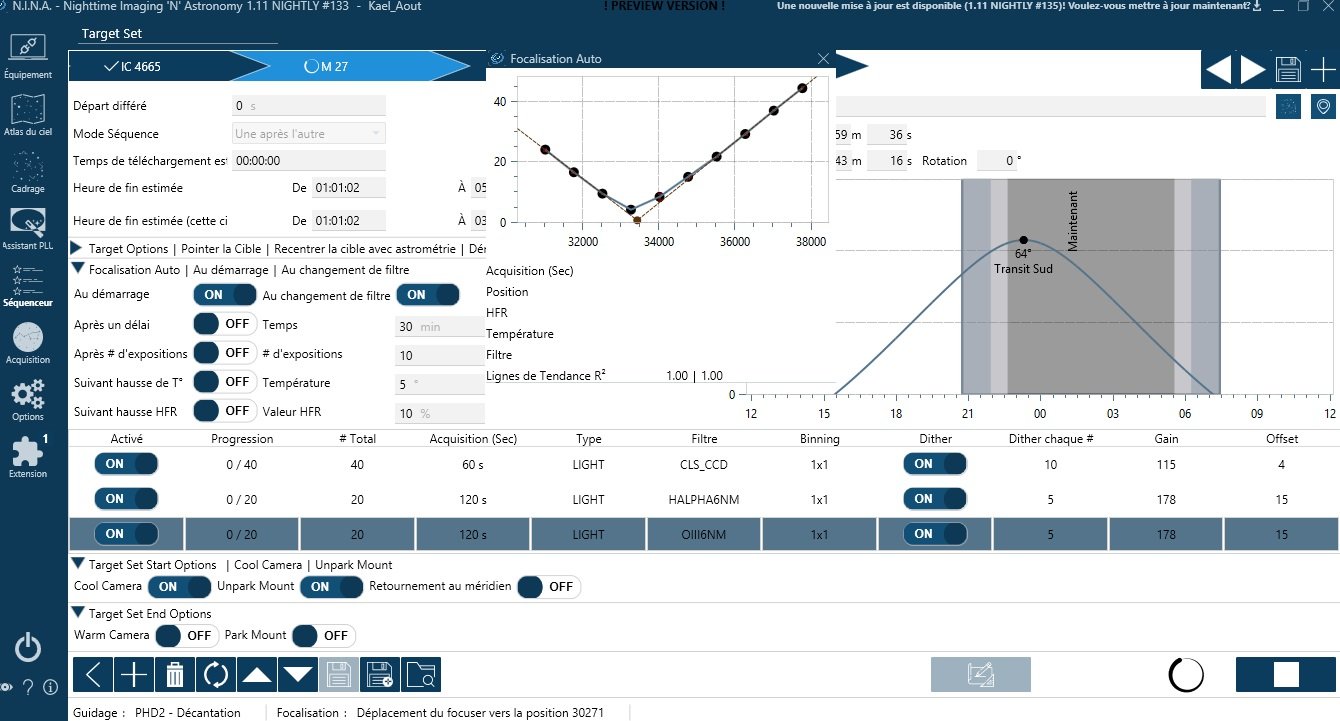

Ensuite j'ai lancé une focalisation auto:

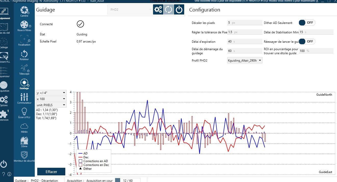

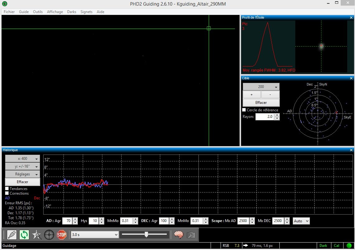

Puis j'ai lancé le guidage sous PHD2:
avec le lien sous NINA

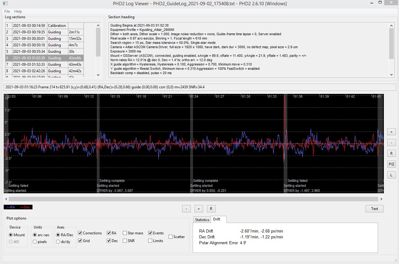

J'obtiens un guidage répétitif qui est beaucoup mieux (je fais du dithering en plus):

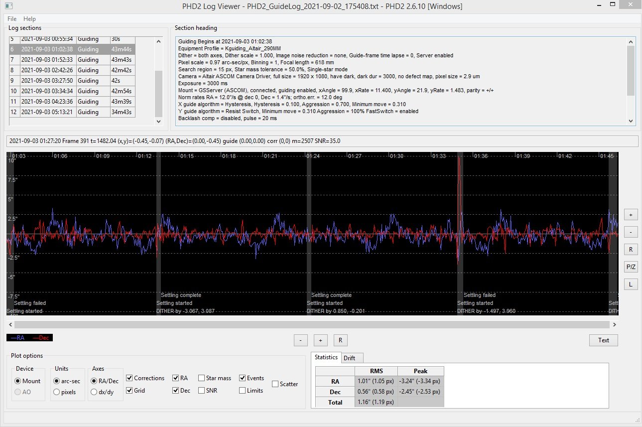

MAIS j'ai cet écart d'alignement polaire: en dessous de 1' sous NINA, 4 à 5' sous PHD2 !!! Il y a certainement quelquechose que je n'ai pas compris. Qui dit vrai?
@Steph: utilises-tu cet alignement 3 étoiles de NINA?
@Clouzot: comment savoir qui a raison? Existe-t-il un moyen de contrôle?
Du coup, je me demande si avec l'alignement 3 étoiles, je n'ai pas déréglé un alignement polaire qui n'était pas meilleur avec le polemaster.
Peut-être que je fais mal quelquechose. Est-ce qu'il y a des précautions et/ou zones recommandés et/ou zones à éviter pour faire cet
alignement?
Merci de m'avoir lue, si vous pouvez m'éclairer un peu car j'ai un peu l'impression de tourner en rond sur cet ajustement d'alignement polaire.
Je vous mets le log de PHD2:

En attendant une réponse des experts , un bon moyen de le verifier c'est de mesurer la derive sous PHD : viewtopic.php?t=1293
tu alignes ta monture avec la solution de ton choix ( polemaster, N.I.N.A, Sharpcap) puis tu mesure ta derive dans PHD. Ensuite tu compares et tu seras fixé .
Note : le polar Align de Sharpcap ( je ne sais pas si N.I.N.A est également concernée) fait entrer un autre parametre pouvant etre a l'origne d'une dérive ... l'erreur de cone suivant dans quel sens tu tourne l'axe Ad...
je vais suivre avec attention tes resultats , c'est un sujet que je n'ai pas encore eu le temps de creuser . Je prefere imager sur le peu de nuits disponibles :evil: .
Je n'utilise que ça, j'ai de bons résultats (bien meilleurs que ceux obtenus avec SC...mais c'est plus long à mettre en oeuvre). Normalement le PoleMaster est fiable. Si tu fais plusieurs alignement successifs avec le PoleMaster tu retombes a chaque fois sur la même erreur d'alignement ? juste pour écarter tout problèmes liés à la monture.

Merci pour ton rapide retour. J'ai bien avancé avec NINA hier soir, je n'ai pas trouvé deux choses:
- quand on passe en mode acquisition (hors séquence) et que l'on regarde la fenêtre "image", qu'on sélectionne astrométrie => il fait bien la photo, le plate solve, il indique l'erreur mais il ne resynchronise pas par rapport au planétarium. Par contre, dans la partie séquence, il le fait.
- Quand on ouvre une séquence sur une cible, et qu'on enquille plusieurs filtres, il n'y a pas de possibilité de faire une astrométrie entre 2 filtres. Bien sûr, on peut le faire en découpant la prise de vue en faisant une séquence par filtre.
En fait, je n'ai pas réalisé assez de contrôle après alignement au polemaster. Je vais investiguer, mais les premiers résultats que j'avais vu avec SC, c'était une erreur de 4 à 5'.
Je creuse et je vous dis. L'intérêt du polemaster, c'est d'avoir une solutin fiable et rapide d'alignement.
Je vais refaire une passe sur ma manière de faire :D et faire quelques tests.
J'aurai tendance à faire confiance à l'alignement sur 3 étoiles (je suppose en dessous de 70° d'altitude?) au vu du résultat de guidage.
Mais comment peut-on expliquer la différence avec les résultats extraits du guidage? Est-ce que cela indique une erreur monture, le dithering ou autre chose? J'essaie de bien cerner le problème pour voir comment à la fois l'identifier, le mesurer pour le corriger.
PS: pour polemaster, je suis cette procédure: https://ciel-astro-ccd.com/wp/polemaster/

@kaelig des pistes de progression sur ton guidage :
- passer en multistar
- virer le dithering pour l'instant. Si tu le remets, commencer par ditherer en AD seulement (trop de backlash sur le DEC de ta monture)
- désactiver le guidage pour regarder le sens du drift en DEC. Ne guider en DEC que dans ce sens. (problème : comme ça change selon la cible, c'est une opération manuelle que NINA ne sait probablement pas faire)
- passer à 0.5s au lieu de 3s. Monter le gain de la 290 en conséquence. Utiliser un filtre rouge ou IR pass pour réduire l'effet de la turbu
- on voit une belle erreur périodique sur tes courbes (elle est corrigée par PHD2 mais pas totalement, tu te retrouves avec des ±4 arcsec sur un cycle). Une fois les bons réglages trouvés pour le guidage AD, passer l'algorithme à PPEC dans PHD2 et le laisser faire. Après 1-2 cycles de VSF, ça va se calmer grandement.

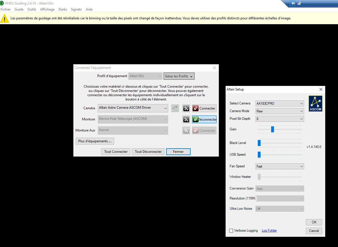

@mickyman23 petite curiosité:
le réglage du gain de la caméra n'apparait pas dans les paramètres avancées de PHD2 avec la caméra Altair (alors que c'est le cas avec la ZWO). Du coup, j'ai l'impression de fonctionner en gain unitaire, je suis obligée de baisser le gamma pour voir les étoiles ... mais le gain me permettrai d'avoir plus d'étoiles pour le guidage. C'est assez étrange car le gain est un paramètre présent dans le driver Ascom.
J'ai regardé chez PHD2, la caméra Altair est une des rares reconnues sous toutes les plateformes (comme je suis sensible à l'utilisation windows/linux):
https://github-wiki-see.page/m/OpenPHDG ... eraSupport
J'ai installé le driver de chez Altair, avez-vous une info là-dessus?

Message par Lavinch31 » 08 sept. 2021, 10:11
08 sept. 2021, 09:46
du coup tu ne peux pas essayer de monter le gain au niveau du driver ascom ?

Message par mickyman23 » 08 sept. 2021, 10:23
Je men suis servi sous sharpcap et bien évidemment je pouvais gérer le gain.
Sous PHP2 je suis surpris que tu ne puisse pas le faire.... :think:

Message par Steph » 08 sept. 2021, 10:49
Soit tu utilises les drivers ASCOM, et tu as le réglage du gain ici:
et pas de réglage la:
Soit tu utilises les drivers Altair, et tu n'a pas le réglage de gain ici:
mais la:

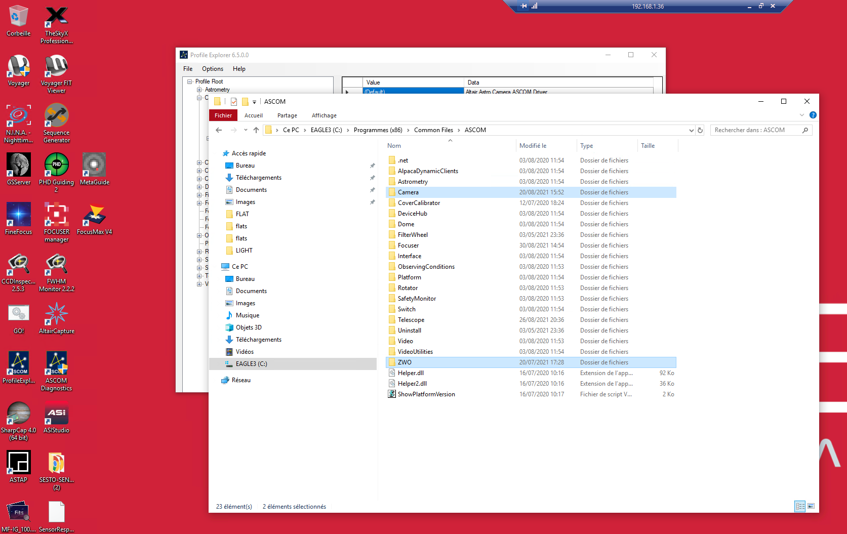

Message par kaelig » 08 sept. 2021, 11:24
C'est la première fois que je me penche sur les drivers ascom. Je suis vraiment une débutante sur ce sujet.
@Steph , @Lavinch31 ,@mickyman23 : Merci les gars pour le coup de main. Grâce à vous j'apprends de nouvelles choses :mrgreen:
Plusieurs petites questions:
- Où règles-tu le choix du driver? dans le gestionnaire de périphérique?
- Je suppose que le driver Altair est meilleur que le driver Ascom?
-Savez-vous où sont sauvegardés les drivers Ascom sur le disque du PC? J'ai cherché dans /users/xxx/AppData/local
mais je n'ai rien trouvé. :whistle:
Je n'ai pas la caméra sous la main, je verrai cela ce soir.
PHD2 tuto
Message par Steph » 08 sept. 2021, 12:06
le meilleur driver est celui qui marche le mieux! et répond aux besoins :mrgreen: faut tester

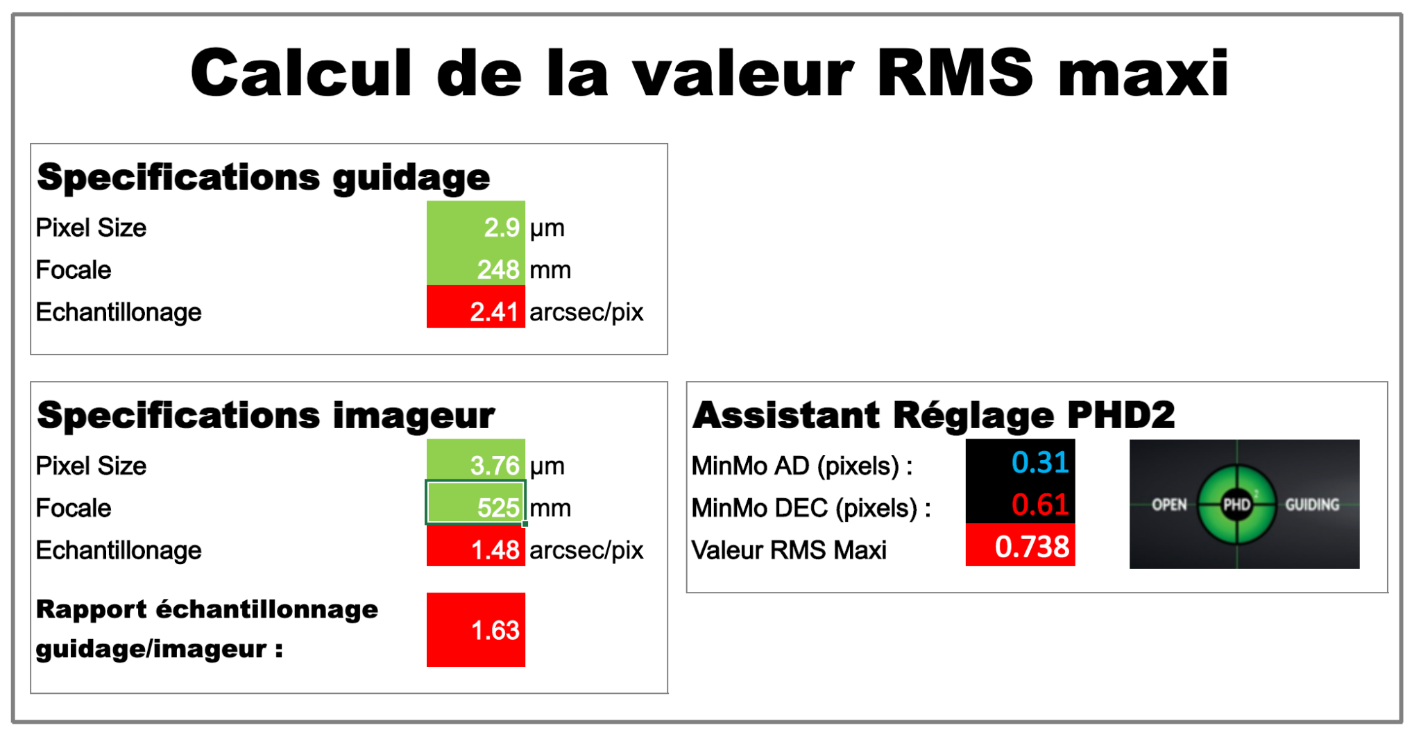

Je me permets de squatter ton post, @kaelig, pour une question nettement moins technique que celles des pages précédentes.

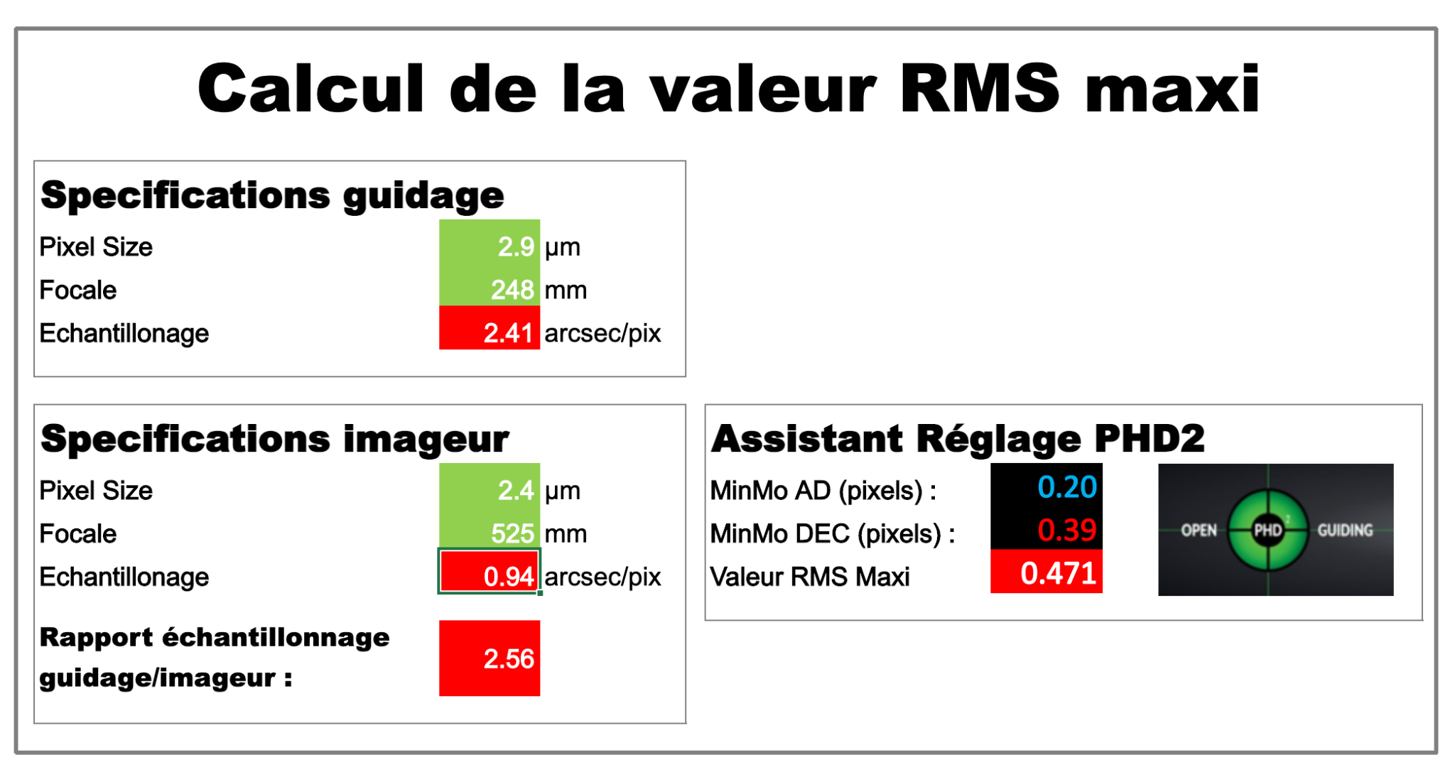

J'ai utilisé le tableau qui est sur le site de @Steph et ça me donne ça (pour la 183 sur le C9 Hyperstar et ma lulu de guidage) :
Et du coup, je ne sais pas le "traduire" :P

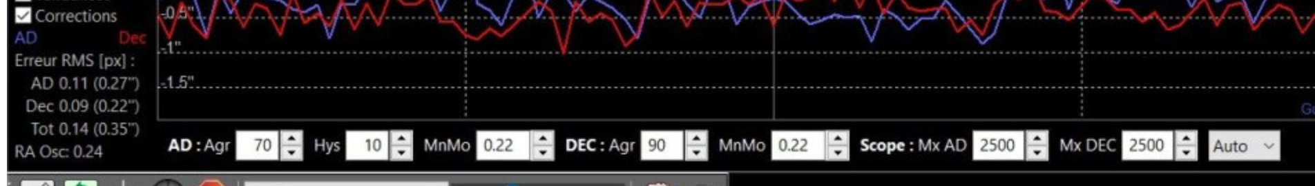

J'ai ce genre de guidage, avec la GEM45 (quand ça fonctionne correctement !) :
Je ne sais pas si je dois indiquer les MinMo AD et DEC dans les cases MinMo de PHD2... ou si c'est un indicatif du résultat que l'on chercher à avoir (et qui est affiché sur la gauche de la fenêtre de PHD2)...
Et donc, je ne sais pas si je suis "bon" ou non (ou très loin d'y être ?).

Les minmo sont à mettre dans les cases minmo et le RMS cible est celui vers lequel tu dois tendre dans la valeur à gauche
PHD2 tuto
Message par Lavinch31 » 12 nov. 2021, 20:00
01 mai 2021, 17:27
la 183 a des pixels de 2,4 et non 3,76 .
Ce qui va t'intéresser dans le tableau c'est la valeur RMS maxi . ( Ici 0.738 ) . C'est la valeur Tot en arc sec a ne pas dépasser . Sur ta capture PhD tu es a 0,35" . Avec le bon calcul d'échantillonnage tu ne dois pas dépasser la moitié de 206x2,4/525 soit : 0,47" . Donc tu es bon .
Le rapport d'échantillonnage te permettra de régler ton dithering ( de combien de pixel je me déplace sur mon Imageur quand je me déplace d'1 pixel sur mon guidage )
pour le MnMo , Bernard t'as repondu . Par contre l'assitant PHD2 ne devrait il pas proposer la même chose ? ( MnMo Ad = 0.195 et MnMo Dec = 0.29 )
Si tu arrives a avoir un tel guidage en nominal , moi je me prendrais pas trop la tête et j'irai plutot affiner la colim et la MAP de l'hyperstar ;)

bemo47 a écrit : ↑
12 nov. 2021, 19:57
Ok, super, merci !!
12 nov. 2021, 20:00
Ah oui, flute, je me suis trompé de copie d'écran - celle-ci est... la 533 (comme tu l'auras reconnue !).
Pour la 183, c'est ça :
Merci pour les explications, aussi !
