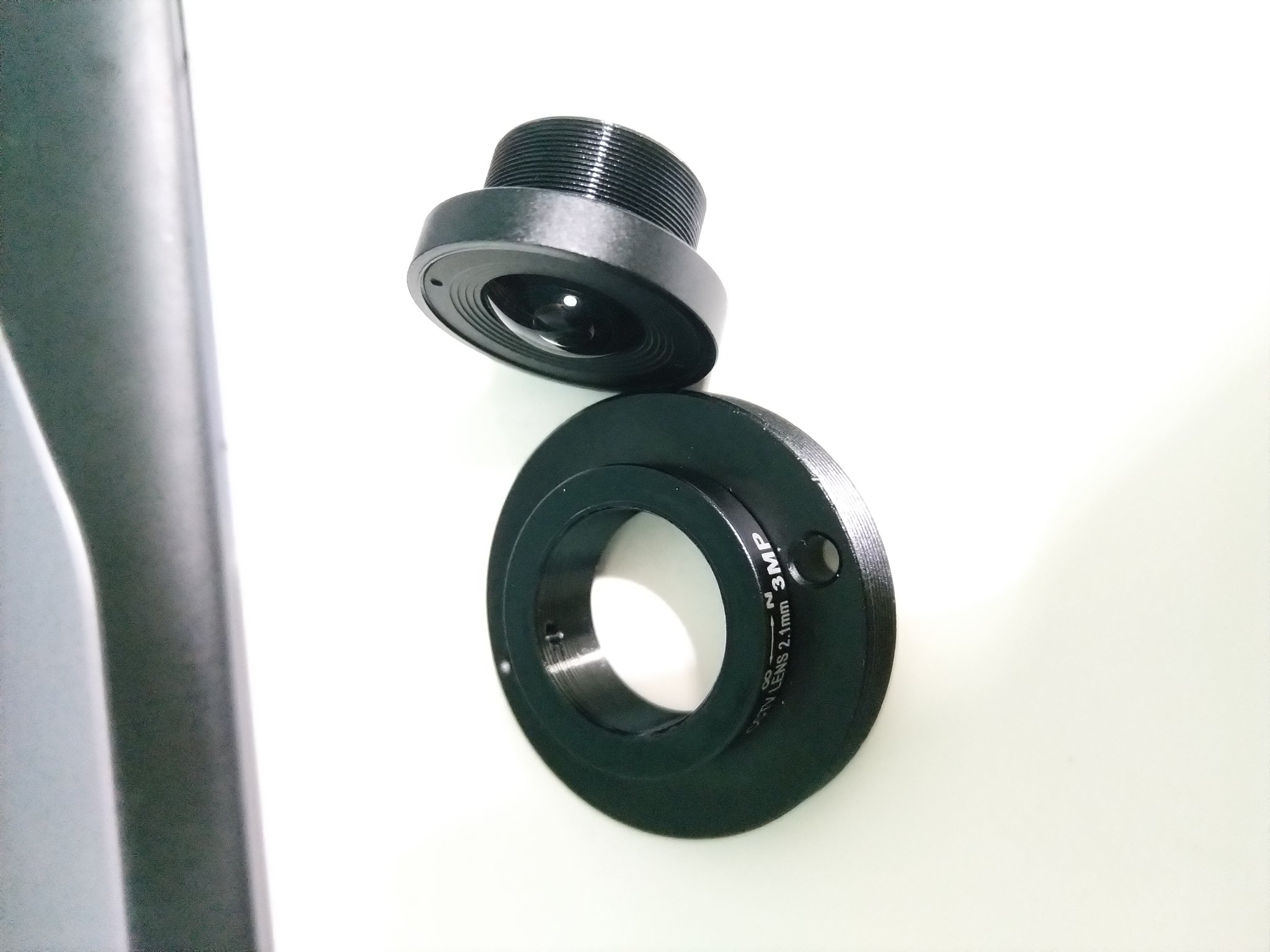

Message par Poussin » 12 oct. 2021, 22:37
Vous m'avez titillé. J'ai testé, c'est flou ^^ pas reussi a faire la map en qq secondes
edit: bah la meme que Bemo
Messages : 9187
L'alignement des optiques d'un Newton avec une caméra
Message par soulearth » 12 oct. 2021, 22:45
Ça explique pourquoi ils le réservent aux caméras non refroidi. Les dimensions doivent être différente. Merci d'avoir regardé
Message par Poussin » 12 oct. 2021, 23:11
J'ai devissé le fish eye, a mon avis, ca doit se trouver pour vos 385, un adaptateur et l'objectif
Forest
Messages : 1242
Message par Forest » 13 oct. 2021, 15:24
c marqué quoi 3 Mp 2.1 mm ?

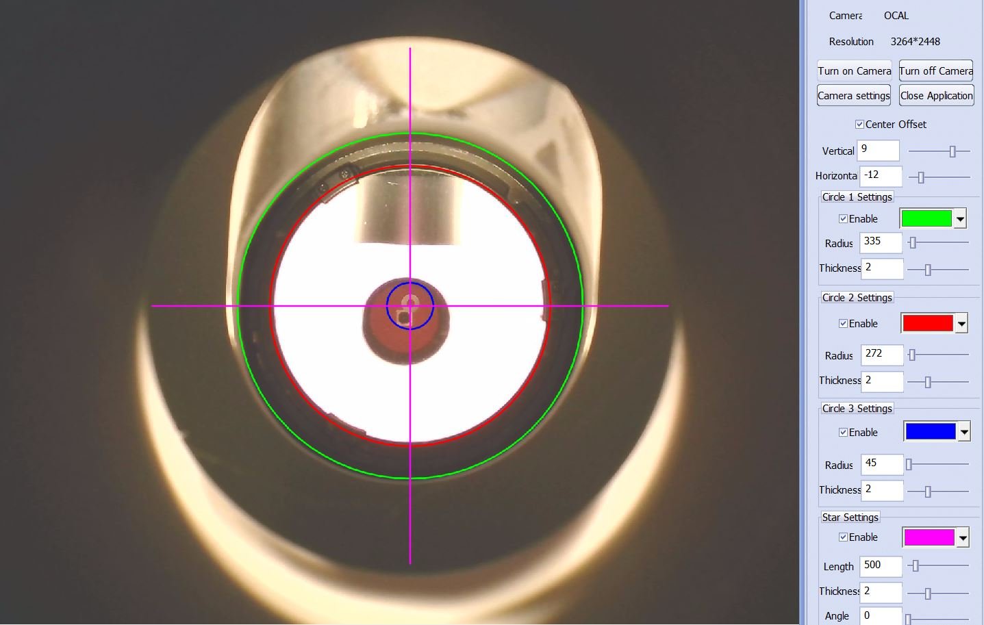

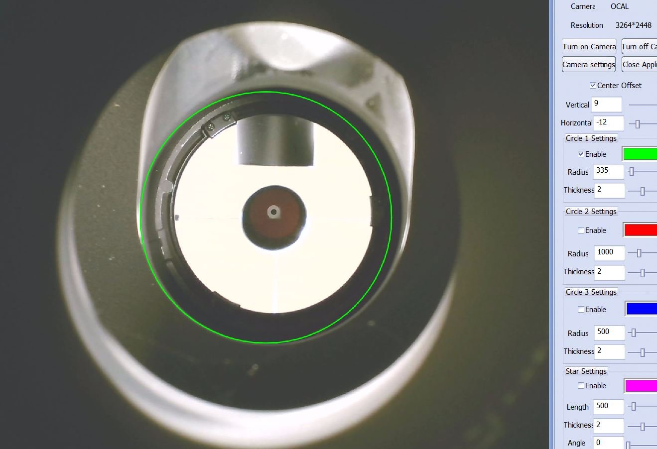

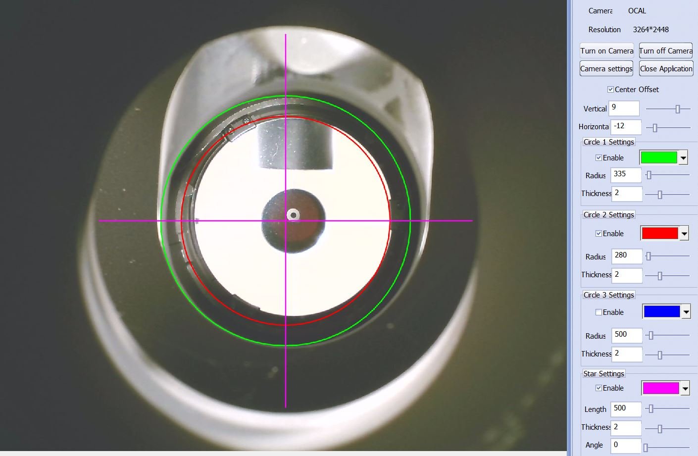

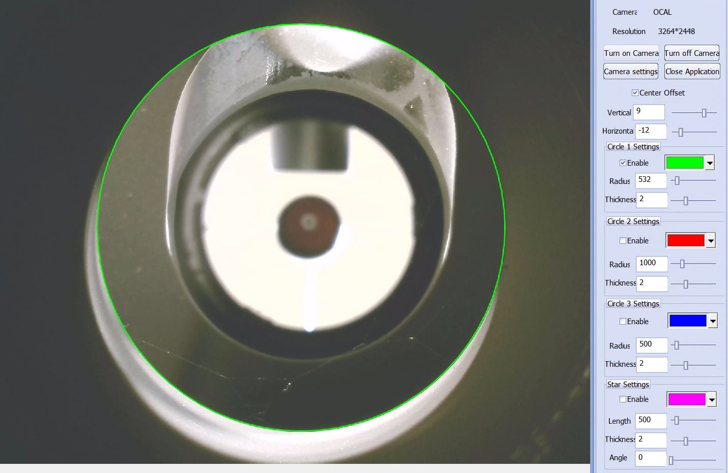

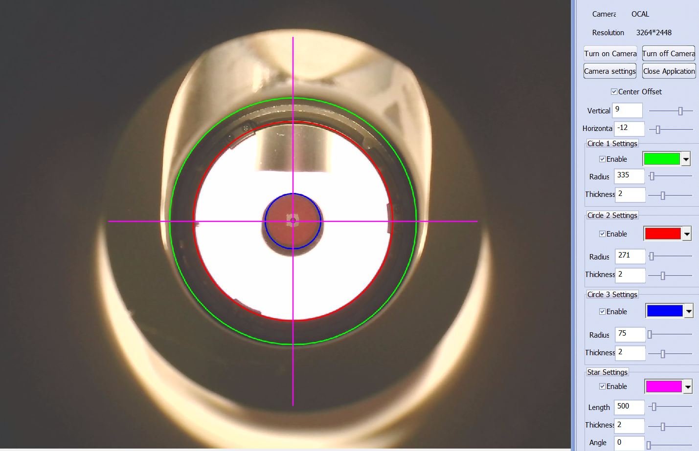

Message par Falconpage » 13 oct. 2021, 22:36
Hello,
J'ai reçu aujourd'hui l'Ocal PRO, premier test rapide sur mon 130PDS
Etape 1 :
Dessiner le contour du porte oculaire
Etape 2 :
On regarde maintenant le miroir du secondaire, on diminue le cercle vert, le secondaire devrait être rond dedans .....
On dessine aussi un cercle rouge pour le primaire (dimensions à affiner)
Etape 3 :
Après réglage de l'araignée, de la rotation, des vis de collimation du secondaire : ouf c'est mieux !
Etape 4 :
On aligne le centre de la caméra Ocal au centre de l'axe avec les vis du miroir primaire : et voilà !
Et voilà, maintenant on va sortir tester tout ça dehors :D
Dernière modification par Falconpage le 13 oct. 2021, 23:52, modifié 4 fois.
