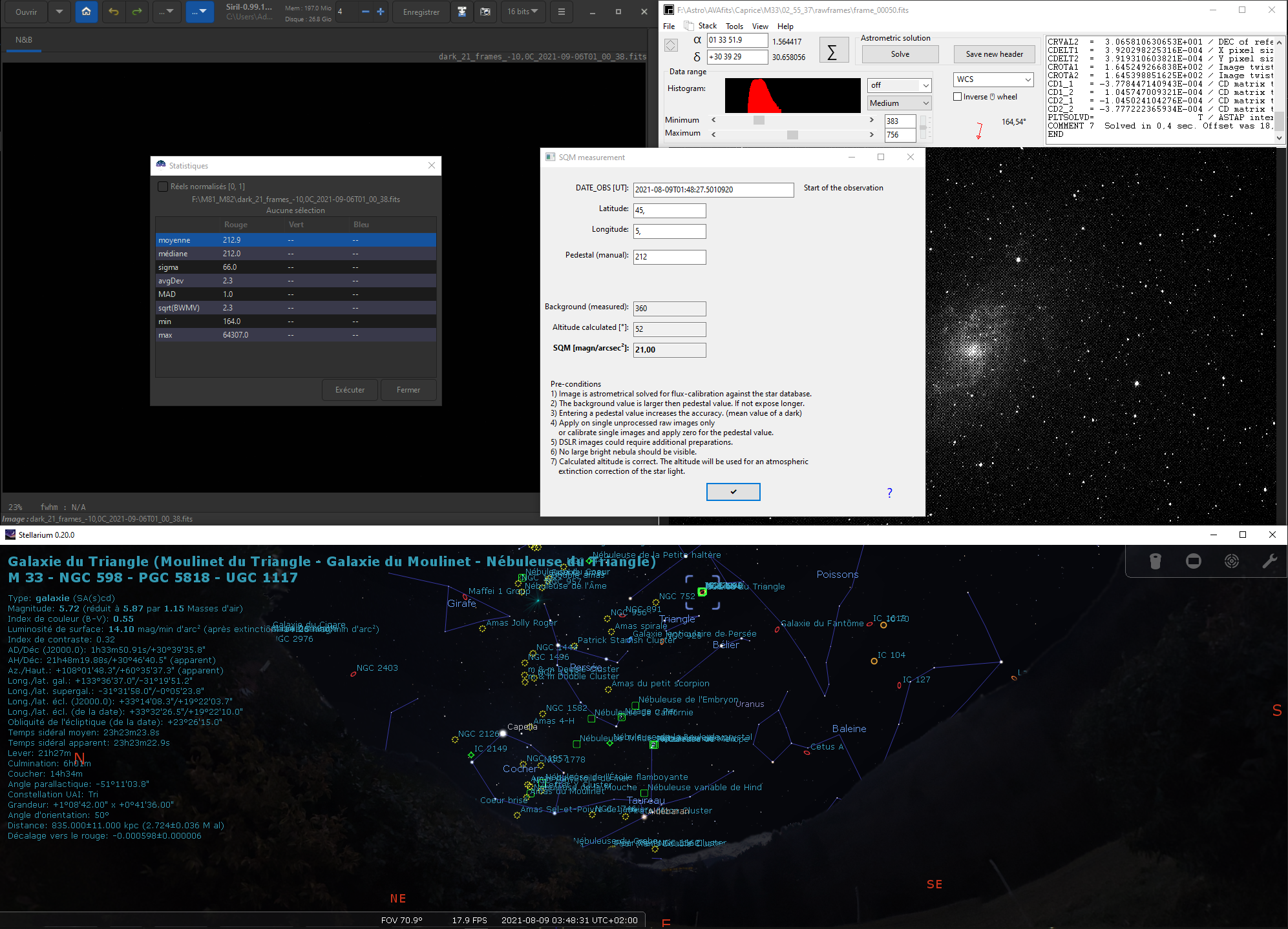

[Tuto] Mesurer la pollution lumineuse SQM avec ASTAP
J'ai refait la manip en partant d'un fits non stretché, ça change le résultat en effet.
J'ai suivi ton tuto et ouvert un master dark sous Siril pour relever le mean à 212.
Par contre ASTAP ne me calcule pas la même altitude que Stellarium pour cette M33 du mois d'Aout (52° pour ASTAP, 60° pour Stellarium)
- Messages : 16581
han a confirmé qu'il y avait eu un bug dans ce calcul d'élévation et demande à ce qu'on utilise la toute dernière version. Il a carrément implementé le binning 2x2 automatique des images OSC ce soir d'ailleurs !
J'ai pour ma part refait les calculs du ciel de @Papylima avec la méthode proposée par l'auteur avant de voir la version du soir :2021-11-16 ASTAP_ß0.9.593 Made SQM measurement compatible with DSLR images by automatic binning. Allowed for tab pixelmath 1, ring equalise a centrum outside the middle
2021-11-13 ASTAP_ß0.9.592 Improved accuracy of photometry routine.
- bin 2x2 (équivalent donc à un mono bin) des FITS
- relevé du niveau moyen du dark non dématricé (vérifié aussi en bin2x2 mono histoire d'être sûr mais on trouve la même chose)
Sur NGC7331, je trouve SQM 21.51, objet à l'altitude 61° (en y allant à la sauvage cet après-midi, j'avais 21.45)
Sur M31, je trouve SQM 21.43, objet à l'altitude 56° (idem cet après-midi, j'avais 21.36).
Il suffisait donc de binner 2x2 pour rendre le ciel breton meilleur de 0.06 mag/arcsec^2. Fastoche
