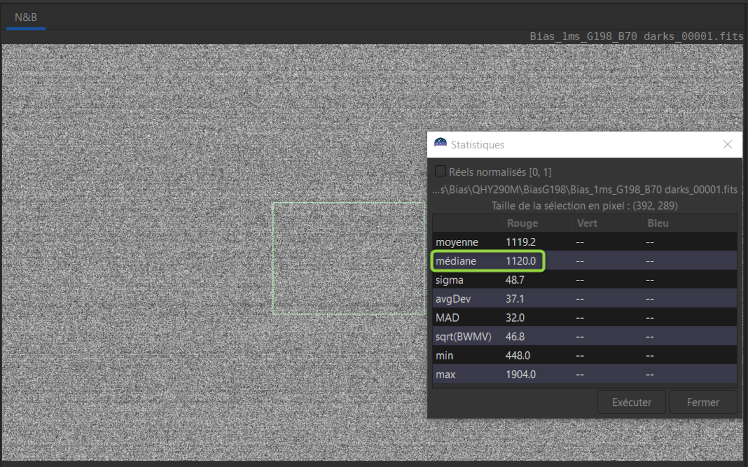

Preuve en image avec l'imx290 pourtant pas dénué d'ampglow :
Le MasterBias:
Le Dark de 15s:

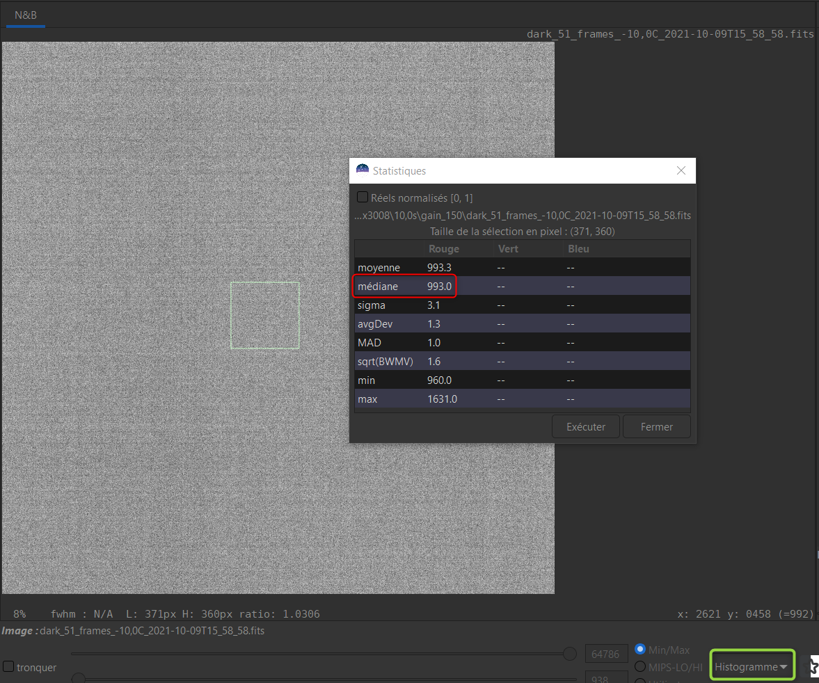

Maintenant que vous avez votre masterDark ou masterBias. Le plus simple pour connaître la valeur de l’offset sans se mettre le ravioli en ébullition est d’ouvrir le fichier avec SIRIL.
Mettez vous en mode "histogramme". Faire une petite sélection dans une zone bien propre -> Clic droit -> Statistiques...  et relever la valeur médiane.
Note : la sélection est optionnelle mais permet d’éviter une zone bien crade si vous avez l'idée d'utiliser cette méthode, par exemple, avec un imx290 pour un tuto :whistle:

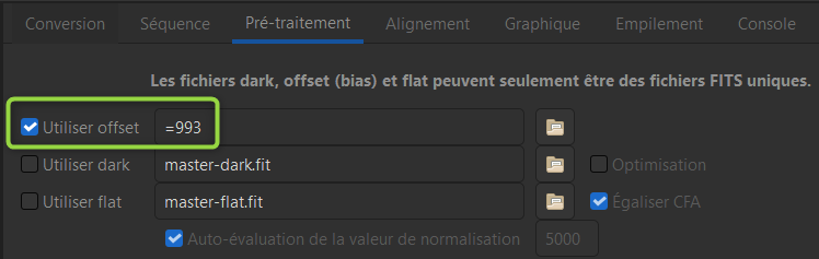

Dans SIRIL, à l'étape de pre-traitement du masterFlat, vous renseignez la valeur durement acquise à la sueur de votre front. ;)
