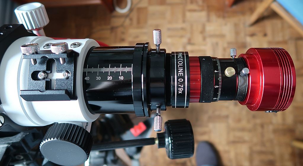

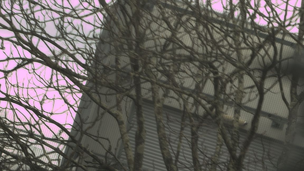

Message par pejive » 27 févr. 2025, 14:36
:cafe: quatre mois plus tard...
il serait temps de sortir l'APO de son carton et de voir comment lui associer mes nouvelles caméras QHY5III-462M et ASI 678MC
:arrow: le système d'anneaux de la lunette ne permet aucun mouvement de translation :(
:arrow: il n'est pas possible de changer la queue d'aronde: une queue d'aronde plus longue viendrait buter sur la vis de blocage du PO :(
Reprise des tests avec le réducteur de focale Photoline x0.79 en essayant d'approcher un backfocus de 55mm
Mise au point sur mon infini local, soit un bon 250 m :D
:arrow: Avec la ZWO 678 les 2 focusers T2->1.25" que je possède donnent une solution satisfaisante
Avec le plus court (de type tournant) il faut rajouter une bague T2 de 10 ou 15 mm
:arrow: la QHY 462 demande davantage de bagues allonges, son capteur étant situé quasiment à l'extrêmité

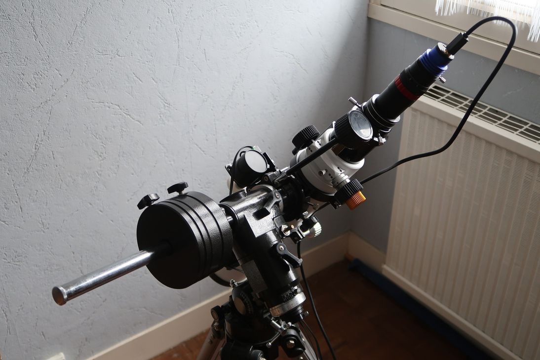

Message par pejive » 27 févr. 2025, 15:22
Equilibrage
On est à la limite de serrage de la queue d'aronde:
Mais dans le cas le plus défavorable de la QHY çà semble équilibré en RA et Dec (merci aux frottements :) )
Les problèmes semblent temporairement résolus, avec une caméra légère
Je ne suis pas sûr que l'emploi d'une caméra lourde comme la 533 soit vraiment utile avec une focale aussi courte
Reste la possibilité de fixer une queue d'aronde sur le dessus des anneaux avec une lunette-guide-contrepoids...?
:think: ce n'est pas gagné aux niveau des trous disponibles
Mais il faudra que j'essaie de monter la lunette sur la monture goto du Mak127, qui offre plus de marge de réglage...

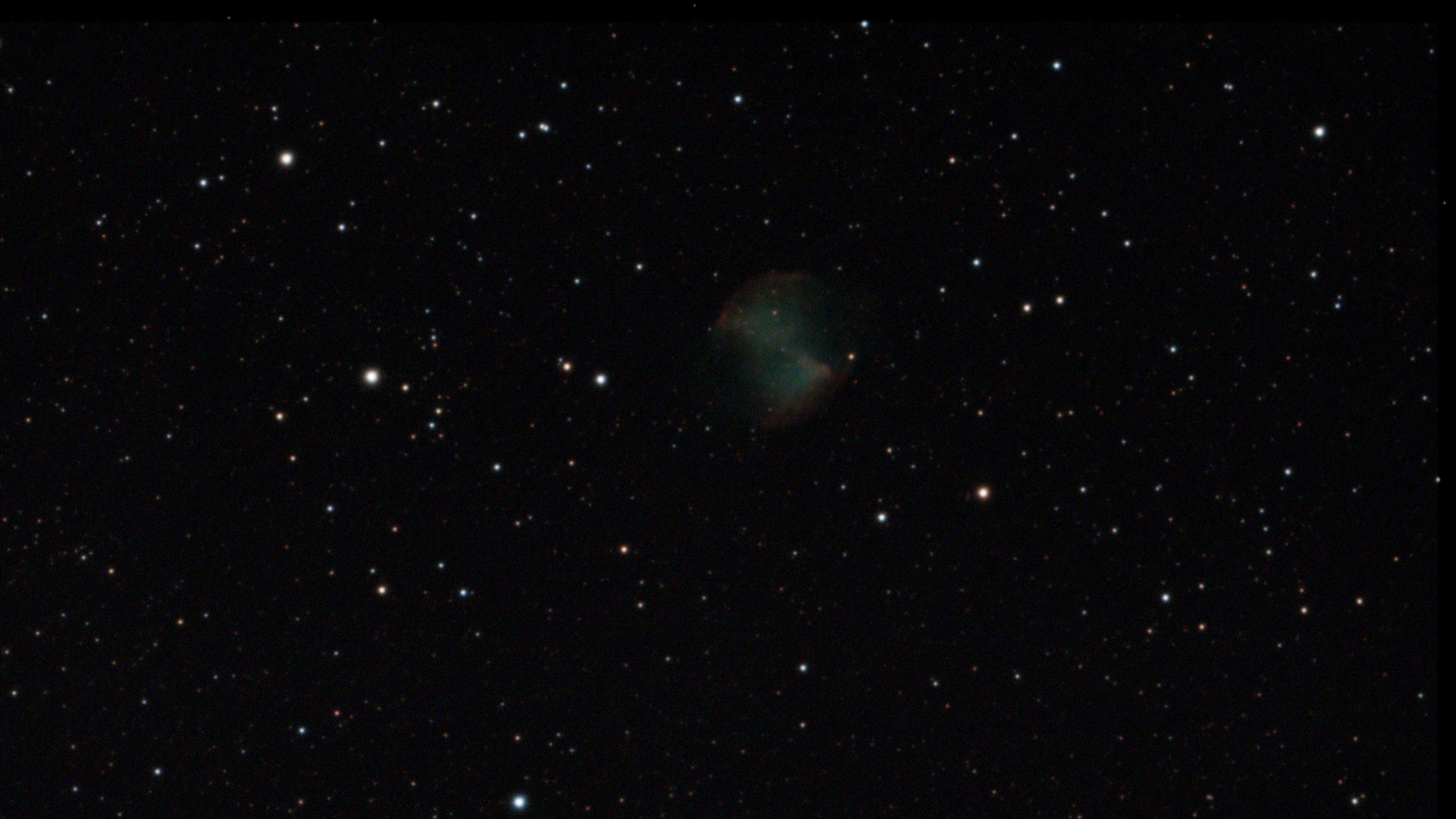

Message par pejive » 01 mars 2025, 07:41
Extraits du premier test grandeur nature. (le reste sera publié dans ma rubrique VA)
focale 480 avec le field flattener
le 28 février soir
conditions médiocres (fwhm oscillant entre 5 et 10)
filtre ir-uv cut expo 2s gain 200
M53
198 x 2s
le 01 mars avant le lever du jour; atmosphère toujours aussi agitée
M27
filtre L-pro 57 x 2s
dob250
