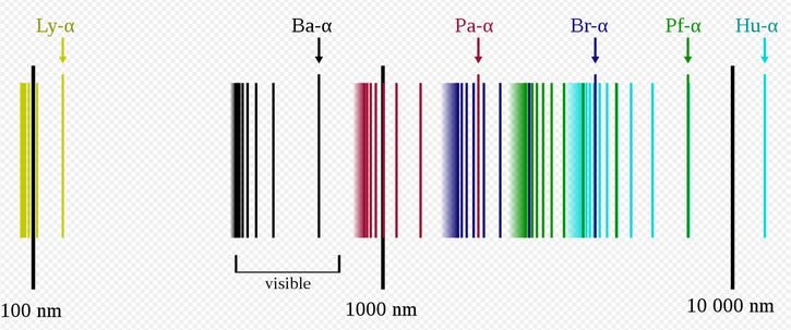

Au fil des années on s'aperçut que la formule de Ritz permettait de retrouver les séries de raies découvertes dans l'ultraviolet et dans l'infrarouge
:arrow: Entre 1906 et 1914 Théodore LYMAN découvrit plusieurs centaines de raies dans l'ultraviolet, dont celles correspondant à x=1,
qui constituent la série de Lyman
L alpha= 121,57nm L beta=102,583 nm ..... limite de série à 91,1 nm
:arrow: En 1908 Friedrich PASCHEN fut le premier à observer les raies dans l'infrarouge; la série de Paschen s'obtient en prenant x= 3
P alpha= 1875,11 nm P beta= 1281,81 nm .......limite de série 820,36 nm
:arrow: x= 4 série de Brackett du nom de Frederick BRACKETT qui l'observa en 1922
Elle s'étend de 1458 nm à 4052,5nm
:arrow: x=5 série de Pfund observée en 1924
de 2279 nm à 7476 nm
:arrow: x= 6 série de Humpheys observée en 1952 de 3280 nm à 12368 nm
:arrow: x= 7 série de Hansen-Strong observée seulement en 1973, dans l'infrarouge lointain
(Va falloir calculer nous mêmes les longueurs d'onde , car je ne les ai pas encore trouvées sur le web :mrgreen: )
On remarquera que sauf pour les séries de Lyman et Balmer, les raies des différentes séries se chevauchent, ce qui ne facilite pas leur identification...
Vue d'ensemble:
