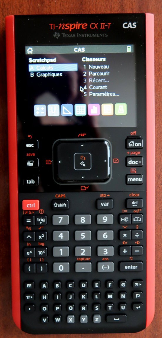

1-Le commencement
On appuie évidemment sur la touche "on" pour voir :think:
On dispose d'un mini pavé pour se déplacer; on valide en appuyant au centre, classique :)
Test: nous voilà dans le "Scratchpad" (z'auraient pu trouver un nom plus compliqué :D )
On va sauter le stade 1+1 pour aborder le niveau supérieur
On appuie sur Enter et hop!

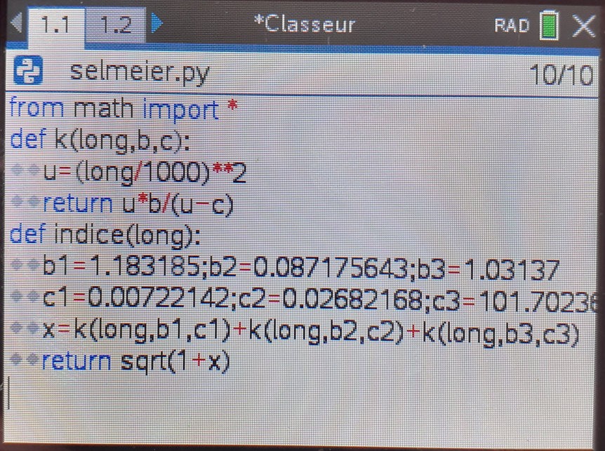

Message par pejive » 22 oct. 2025, 16:50
Exercice 1002
Indice de réfraction d'un verre
Utilisation de la formule de Sellmeier avec les coefficients donnés par la documentation Schott
cf->> viewtopic.php?f=34&t=4311
On doit calculer 3 termes avec la même fonction, les additionner, ajouter 1 et prendre la racine carrée.
Nous exprimerons les longueurs d'onde en nanomètres
Ce qui donne le petit programme suivant
Les coefficients sont ceux d'un crown BK7

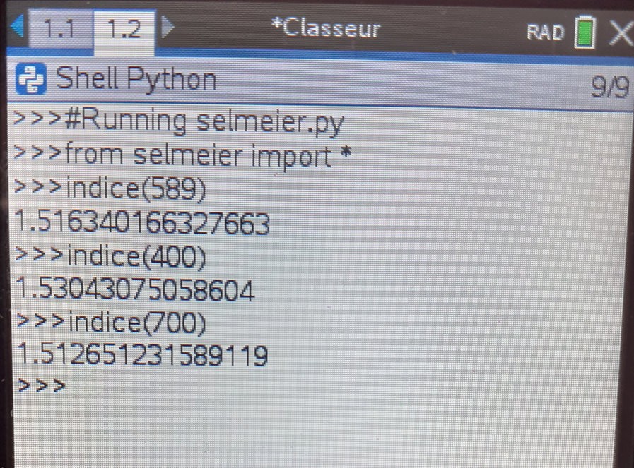

Test

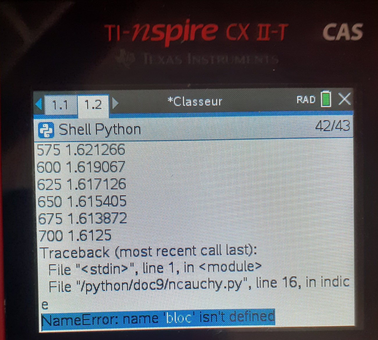

Astronomie pour les newbies avec la TI nspire CX-II
Message par pejive » 25 oct. 2025, 16:38
Finalement le script sur la TI-Nspire. Il faut se farcir la réécriture car on ne peut pas transférer les fichiers *.py du pc vers la calculatrice :(
ce serait trop simple , merci Texas :mrgreen:
çà marche
malgré un message d'erreur à la fin que je ne comprends pas
:arrow: edit c'était des instructions vides qui traînaient quelques lignes après la fin du script.
