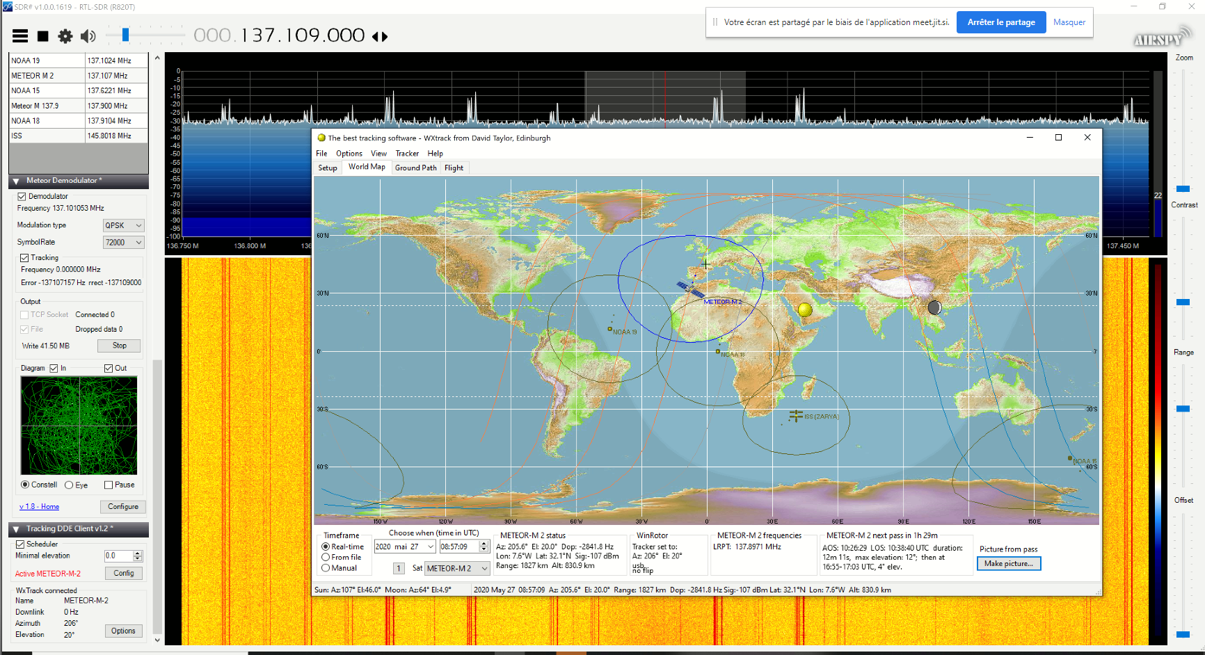

au passage si vous voulez un suivi prédictif des passages de satellites, installez wxtrack ici https://www.satsignal.eu/software/wxtrack.htm
il vous donnera ceci :
c'est d'ailleurs juste un exécutable, pas d'install, un peu de paramétrage mais on y arrive assez vite, on peut y sélectionner les sats dont on veut le suivi, puis soit on laisse real time, soit on fait varier minutes ou heures pour voir les passages à venir ou passés.... etc...

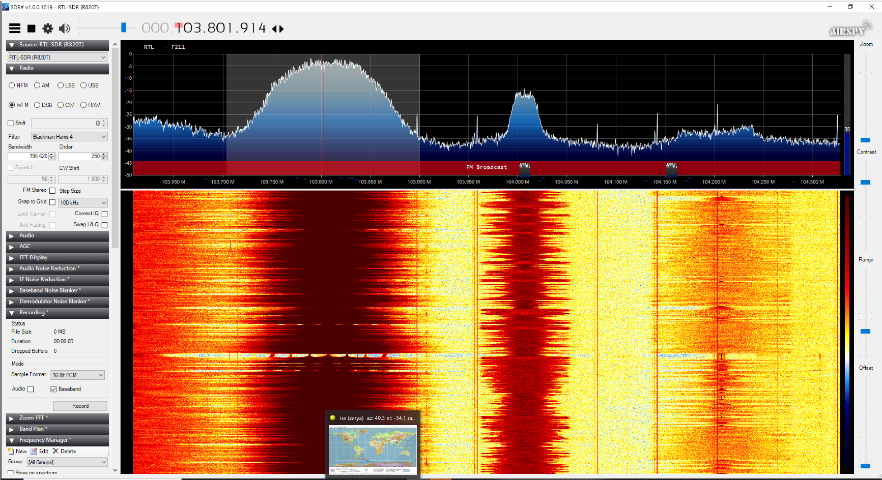

sinon température de la clé SDR d'environ 45/50°...... faudra lui prévoir une clim !!!
sinon pour info, je capte quand même la FM, ici RTL !!! (presque de bonne qualité...) cool... à défaut de capter Jupiter ou le Soleil :mrgreen:

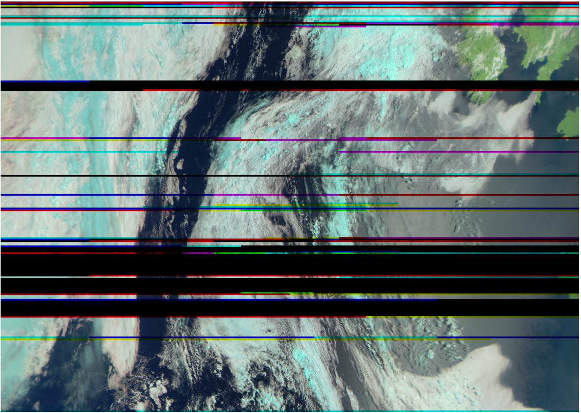

Message par bemo47 » 27 mai 2020, 12:55
passage de 12h30, plus bas sur l'horizon, moins bonne qualité, mais plus loin sur l'Atlantique

Message par bemo47 » 01 juin 2020, 12:00
alors moi j'ai tenté d'ajouter le paramètre "décimation" et je ne recevais plus rien, puis ce matin, je l'avais enlevé et hop
force est de constater qu'avec ce paramètre décimation je ne décode plus les images.... y a un truc...
