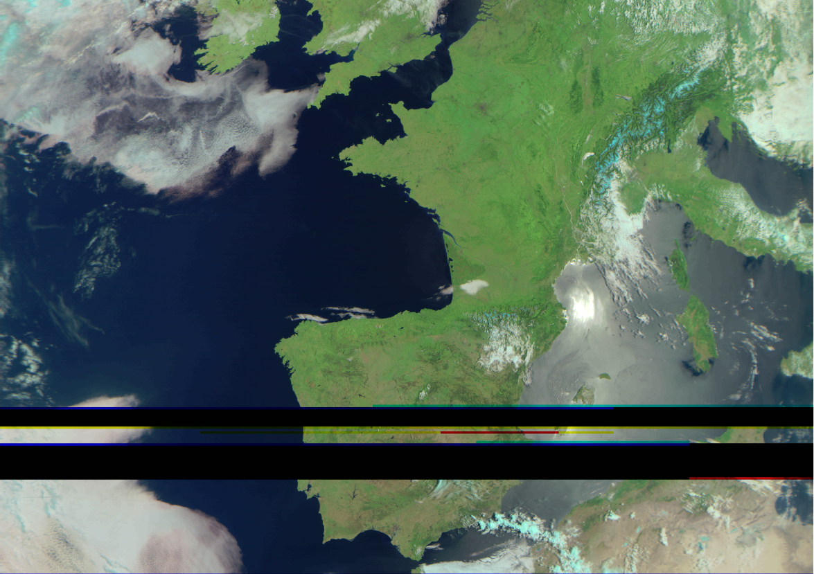

passage en cours verticale, jitsi ouvert
Messages : 5045
SDL-RTR reçu...
Message par bemo47 » 27 mai 2020, 10:58
terminé, belle passe bien verticale
Messages : 5045
SDL-RTR reçu...
Message par bemo47 » 27 mai 2020, 11:02
pas mal, pas mal...

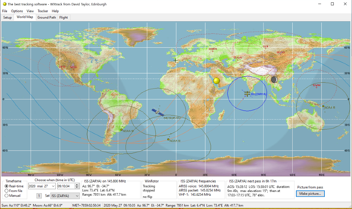

Message par bemo47 » 27 mai 2020, 11:13
au passage si vous voulez un suivi prédictif des passages de satellites, installez wxtrack ici https://www.satsignal.eu/software/wxtrack.htm
il vous donnera ceci :
c'est d'ailleurs juste un exécutable, pas d'install, un peu de paramétrage mais on y arrive assez vite, on peut y sélectionner les sats dont on veut le suivi, puis soit on laisse real time, soit on fait varier minutes ou heures pour voir les passages à venir ou passés.... etc...

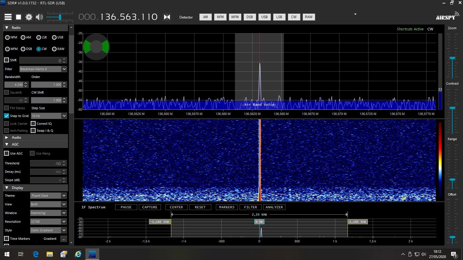

sinon température de la clé SDR d'environ 45/50°...... faudra lui prévoir une clim !!!
sinon pour info, je capte quand même la FM, ici RTL !!! (presque de bonne qualité...) cool... à défaut de capter Jupiter ou le Soleil :mrgreen:

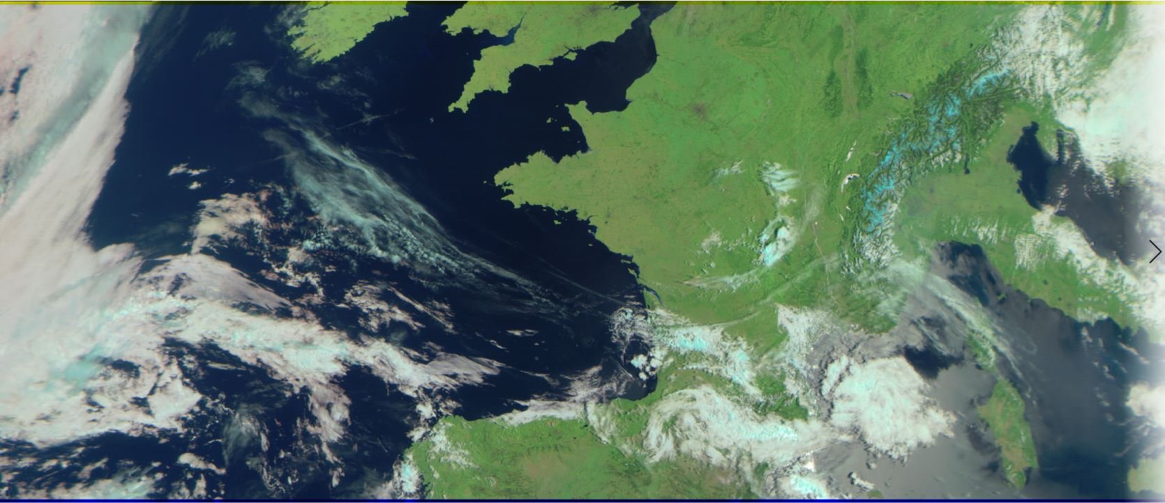

Message par bemo47 » 27 mai 2020, 12:55
passage de 12h30, plus bas sur l'horizon, moins bonne qualité, mais plus loin sur l'Atlantique

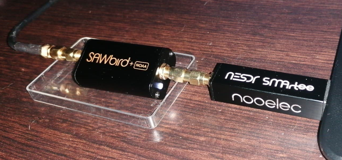

Message par bemo47 » 27 mai 2020, 12:56
et voilà le matériel commandé par Pierre Olivier, meilleure qualité paraît il, clé + ampli LNA

mais je ne comprends pas pourquoi mettre encore un LNA devant..
mais ce lien c'est juste le LNA ampli, je vois pas la clé....
Messages : 5045
SDL-RTR reçu...
Message par bemo47 » 27 mai 2020, 14:17
Messages : 11927
SDL-RTR reçu...
Message par pejive » 27 mai 2020, 14:21
Ah OK je n'avais pas pris la photo dans le bon sens l'antenne est à gauche et le pc à droite :mrgreen:

haha, exact, et ils mettent un ampli avec filtre pour apparemment nettoyer les fréquences reçues et amplifier le 137...

Message par pejive » 27 mai 2020, 18:17
J'ai capté un passage dans mon salon :mrgreen: 3e harmonique d'un oscillateur sur 45,52 MHz
Les résultats semblent meilleurs avec SDRSharp qu'avec CubicSDR
Je n'y comprends plus rien ;je vais surveiller les prochains passages de M1 et NOAA19 ...à tout hasard
Bilan: triple zéro :( pas l'ombre d'un signal au-dessus du bruit de fond

Message par bemo47 » 01 juin 2020, 12:00
alors moi j'ai tenté d'ajouter le paramètre "décimation" et je ne recevais plus rien, puis ce matin, je l'avais enlevé et hop
force est de constater qu'avec ce paramètre décimation je ne décode plus les images.... y a un truc...
