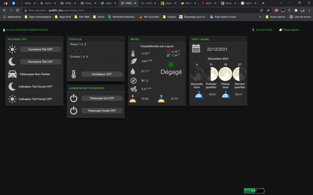

Une all sky maison est aussi en cours de confection pour l'observatoire, c'est Tristan qui s'en occupe, et c'est déjà opérationnel! La camera vient de chez SVbony qui propose plusieurs références (SV105/205/305, a base d'imx 120 et 290 par exemple, pour beaucoup moins cher neuves que des zwo d'occasion)
les finitions ne sont pas encore faites
ce qu'il y a dedans
Actuellement, ca gère donc la camera allsky (avec automatisation du temps d'expo H24, creation de time lapse automatiques chaque jour + keogramme quotidien), il y a également un cloudwatcher avec l’intégration d'une cellule IR qui regarde en l'air et mesure la temprature du ciel pour déterminer la couverture nuageuse; et enfin mesure de la temperature; du degré d'humidité et de de la pression atmosphérique.
Le tout est accessible depuis l'ipx 800 qui contrôle/pilote tout ce qui trouve dans l'observatoire
Messages : 5052
Dossier Allsky
Message par bemo47 » 25 déc. 2021, 20:34
Cool c'est le soft de Thomas jacquin ?
Et pour la partie cellule ir cloudwatcher je suis preneur des détails
Edit : et je viens de trouver une t7 qui devrait remplacer la 224 au guidage, donc 224 pour allsky
Messages : 6781
Dossier Allsky
Message par John Mc Burn » 25 déc. 2021, 20:40
bemo47 a écrit : ↑
25 déc. 2021, 20:34
Oui Tristan utilise la base de Thomas pour coder tout ça, pour la partie cloudwtacher il a utilisé un lien que tu as posté sur Discord et il va coder la partie ascom, tu lui poseras la question directement car moi je suis une burne intergalactique dans ce domaine :lol:

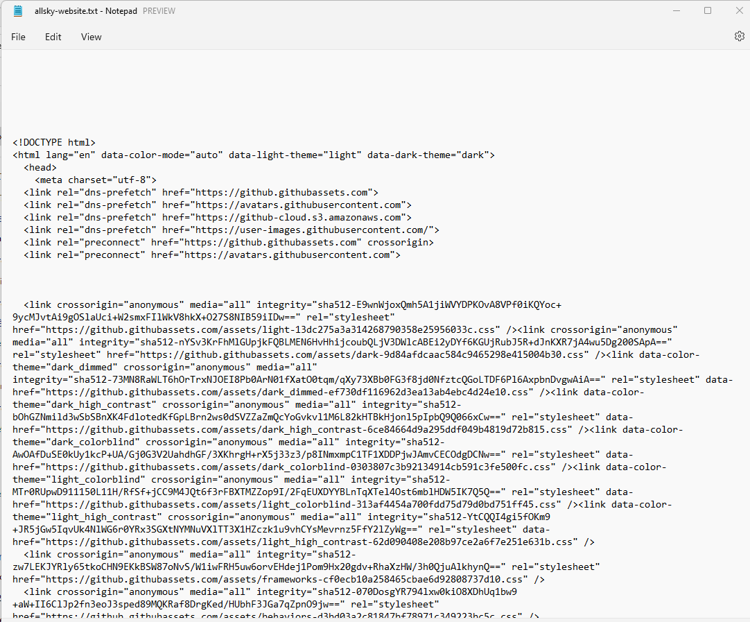

autre question ou là j'aurai besoin d'aide, il s'agit de la création d'un serveur web sur mon NAS Synology, T. Jacquin fourni de quoi créer un web sur le Pi ou ailleurs, mais quand c'est ailleurs, et là sur mon NAS j'ai du mal à suivre...
quelqu'un peut il m'aider.... voilà le fichier fourni par T. Jacquin :
screenshot du début car ici il est considéré comme dangereux... donc pas d'upload
ou au moins pourrais juste envoyer les fichiers sur mon NAS, via un FTP ? on verra ensuite pour le website...
mais j'ai vu un topic ici, un peu ancien mais qui sait ... https://www.webastro.net/forums/topic/1 ... mc/page/2/

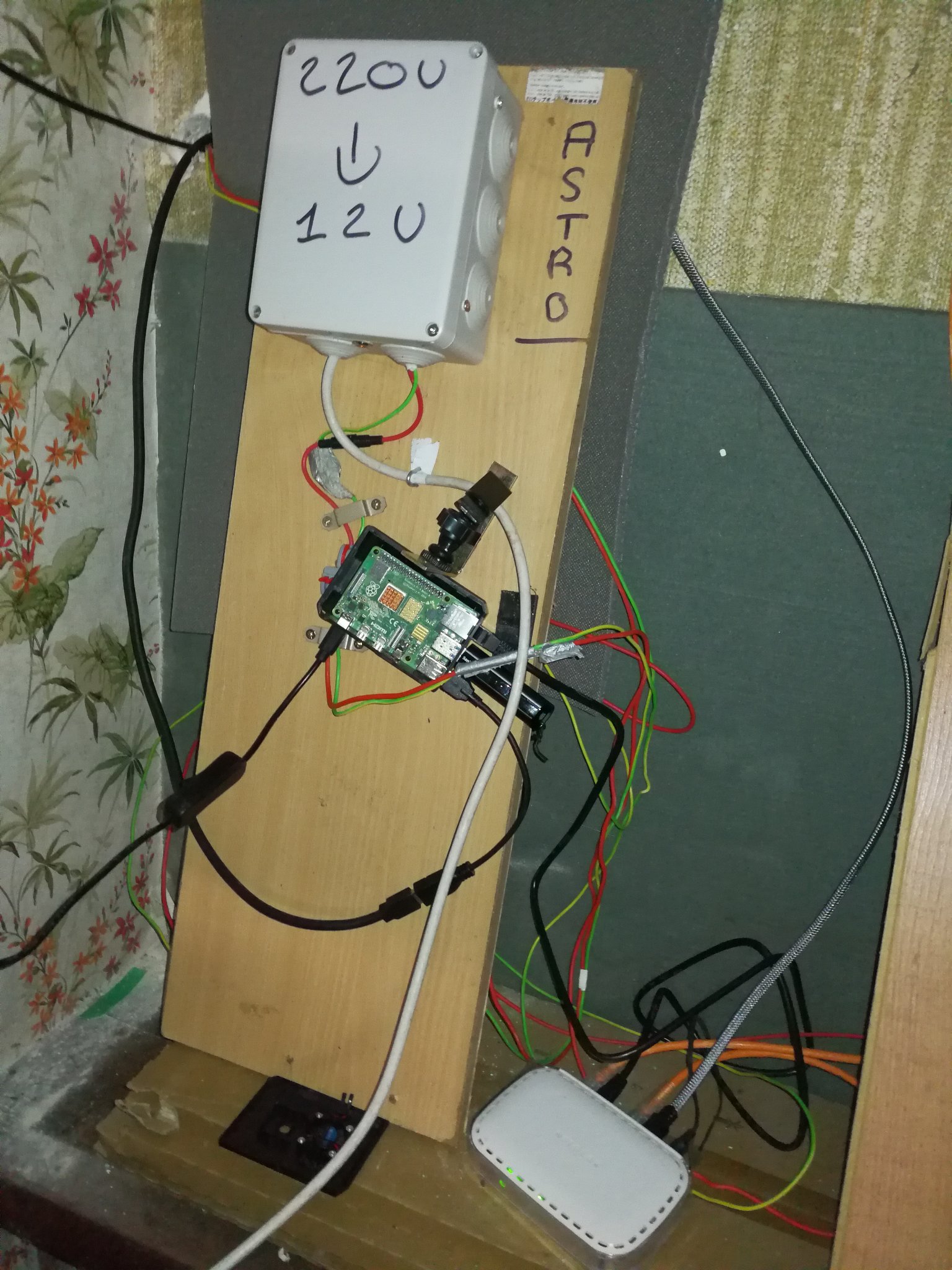

Sinon moi comme j'ai la AllSky perchée sur un mat et le RPI au sous sol j'ai passé tous les cables dans une gaine d'electricien avec le RPI au sous sol ...
Je me suis bricolé ça : (j'essaierais de fait un truc plus "propre" quand j'aurais le temps et l'envie

Pour l'alimentation du RPI, il nécessite du 5V @ 2A - Moi comme j'avais pris le 4 en kit (il contenait donc l'alimentation avec son convertisseur du 220V vers 5V) comme j'avais lu que certains convertisseurs ne fonctionnaient pas vers son port USB C ( soucis propre a cette version du RPI) -
Le miens est au sous sol (comme ça branché en RJ.45) donc il ne passe pas par mon boitier convertisseur mais via la prise dédiée branchée sur le 220 (prise WIFI pilotée également via mon mobile) comme ça je peux TOUT activer / desactiver à distance via le Net)
Tout le reste, enfin ce qui se trouve dans le boitier AllSKY sur le mat (Camera, chauffage, Pocket Powerbox Micro) , passe via mon convertisseur 12V
- en Général j'ai programmé ma prise Wifi pour que tout ce qui se trouve dans le boitier AllSKY soit éteint en journée) - si je veux l'allumer avec les prises wifi c'est pratique

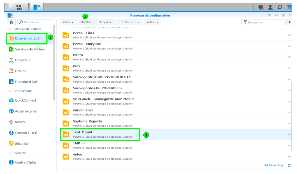

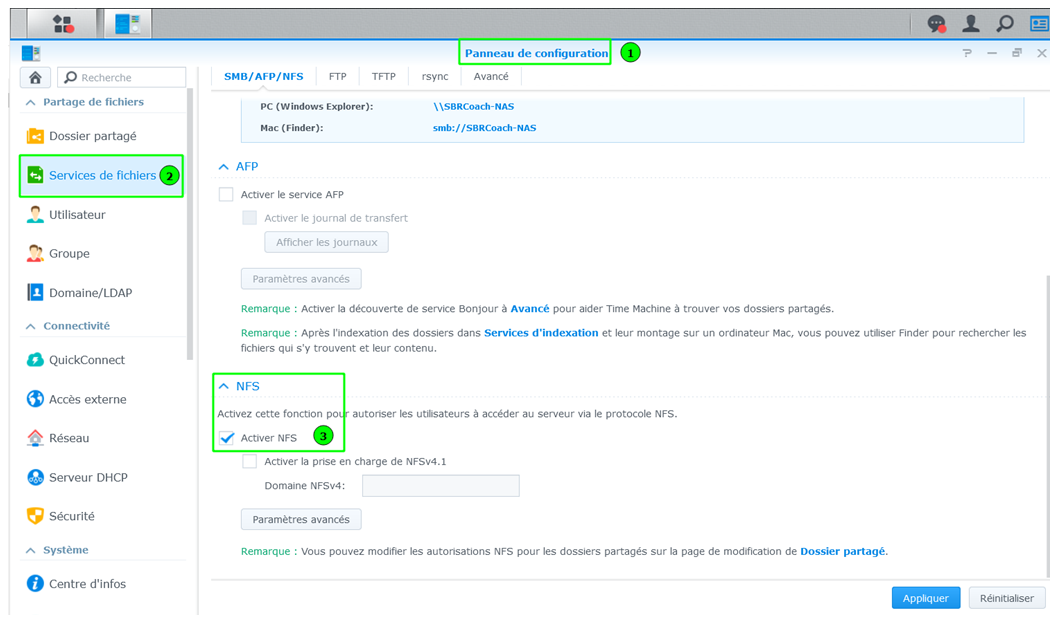

Pour repondre à une problematique de "bemo47" et suite un contact MP/TPH ds la soirée on a décidé de supprimer les messages de la soirée du 7/01 et de refaire un truc "au propre" pour eviter que se soit trop "le bordel" dans le post ( Va falloir que je me mette à Discord ... je ne connais pas du tout)
Donc "bemo47" voulait que les données de sa AllSKY (Images, Startrails,Timelapses etc...) soient sauvegardées automatiquement de façon transparente également sur son NAS.
Moi je l'avais déjà fait en modifant certains scripts de ma AllSKY, ne connaissant pas trop Linux, j'avais "bidouillé", ça marchait ... mais finalement y'a beaucoup plus simple et fonctionnel à faire
En utilisant la commande "MOUNT" de Linux ... Je savais qu'ont pouvait MAPPER des lecteurs mais pas qu'on pouvait le faire avec des dossiers (un peu comme les liens symboliques quoi) - du coup quelques recherches, et hop ... validé
Bon on a pas inventé la poudre à canon, y'en a qui connaissent certainement, mais c'est juste pour ceux qui ne connaissent pas !!!
PS : Les commandes LINUX saisies, le sont à partir du "Windows PowerShell" de Windows (Demarrer / Executer ==> WT) - Il faut evidement que le SSH soit activé (voir doc Linux pour l'activer, c'est pas compliqué)
* Donc je résume : Avec la AllSKY (système qu'on utilise) les données sont sauvegardées (Images, Startrails,Timelapses etc...) sur le Raspberry dans le dossier "/home/pi/allsky/images" - Des sous dossiers SONT également générés ... par journées etc ... Le but est de faire une copie de sécurité vers un NAS (Synology) dans notre cas de façon transparente et automatique
1- sur le NAS ... Dans PANNEAU DE CONFIGURATION
Nous allons Activer le "NFS"
2- sur le NAS ... DOSSIER PARTAGES
Créer le dossier qui contiendra le contenu du dossier du Raspberry : Ici par exemple : Test-Mount
==> Cliquer l’Onglet « Autorisation NFS » … puis créer
==> Dans NOM HOTE ou IP, taper l’adresse IP du Raspberry, et cochez les valeurs comme ci dessous
3- sur le RASPBERRY ... Taper la commande
( Syntaxe : sudo mount ipmachinedistante:/cible source )
==> sudo mount 192.168.1.230:/volume1/Test-Mount /home/pi/allsky/images
Si pas d’erreur il ne se passe rien
PS : ATTENTION à l'orthographe et n'oubliez pas que Linux différencie les majuscules et minuscules ... donc si vous avez un message d'erreur du genre "mount.nfs: access denied by server while mounting 192.168.1.230:/volume1/Test-mount" cela pourrait venir de ça
- Pour le vérifier il suffit de taper : ==> ls /home/pi/allsky/images
PS : Faites une copie de votre fichier "fstab"avant toute modif
Nota : /etc/fstab est un fichier important de configuration, est juste un fichier texte brut, vous pouvez donc l'ouvrir et le modifier avec n'importe quel éditeur de texte que vous connaissez. Cependant, notez que vous devez disposer des privilèges root avant de modifier fstab. Donc, pour éditer le fichier, vous devez soit vous connecter en tant que root, soit utiliser le su commande pour devenir root.
Pour en savoir plus : http://windowsbulletin.com/fr/fstab/
Dernière modification par SBRCoach le 08 janv. 2022, 14:58, modifié 1 fois.

ben, la commande de mount dans le Pi qui permet au programme AllSky d'écrire directement sur mon NAS et plus sur la carte SD du Pi.
Comme ça, toutes les images vont directement sur le NAS et j'ai ensuite tout le nécessaire déjà opérationnel pour en faire des sauvegardes.
Normalement ça vaut aussi pour les timelapse, keogrammes, startrails, reste à voir si le Pi va s'en sortir, car il devra relire sur le NAS créer ses vidéos et les sauver sur le NAS.... bref à voir....
Et donc quoi de si important que d'avoir réussi cette commande mount ?
1 Jour 1/2 (avec l'aide de @SBRCoach que je remercie infiniment !!!!) pour arriver à placer la commande au bon endroit et pour qu'elle fonctionne !!! moui... ça c'est moi et Linux !!! à l'aise !!! JE HAIS LINUX !!!!!!!!!!! et il me le rends bien !
Donc imaginez ce que ça va être quand je vais vouloir activer le website !!!!
Les volontaires pour un coup de main montrez vous :mrgreen: :mrgreen: :mrgreen:
en attendant je vous copie le script que m'a fait SBRCOACH et que j'ai réussi à placer au début du script de lancement de ALLSKY, comme ça dès que l'on reboote, le mount est effectué.
bien sûr en faisant comme dit précédemment, commande mount placée là ou elle devrait être, dans le fstab, ça serait mieux, mais chez moi ça marchait pas... donc il a fallu trouver autre chose
facile....................................
