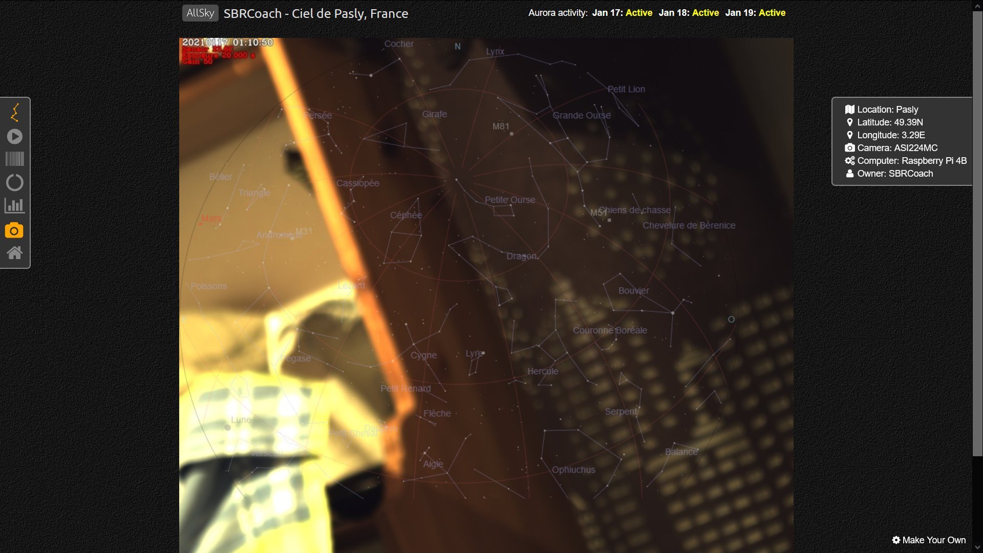

Dossier Allsky
Bsr

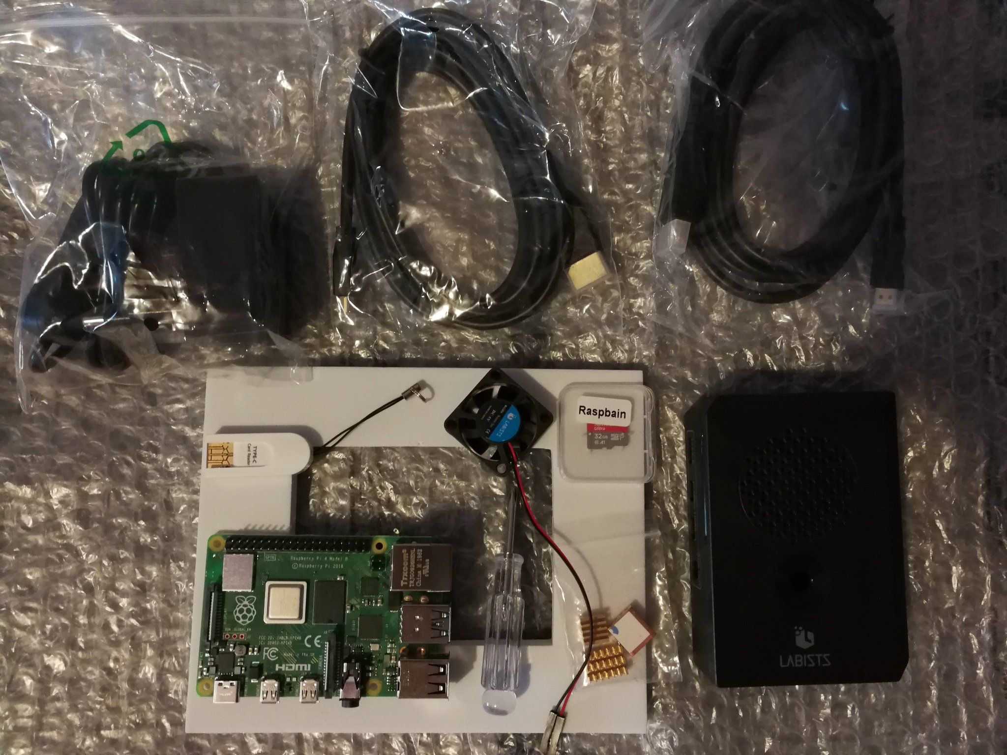

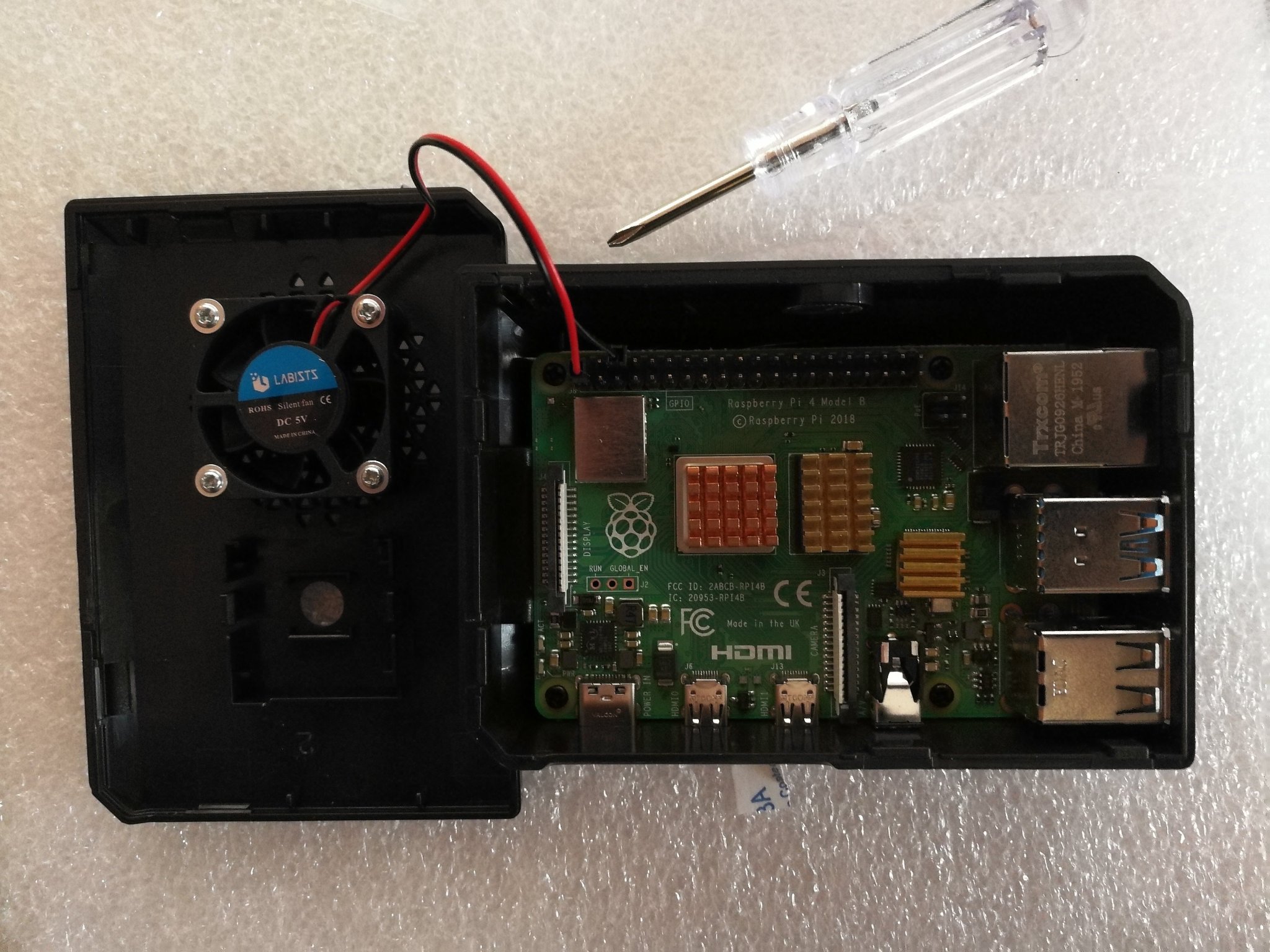

Bon 1ers balbutiements pour mettre en place une CAM AllSky ... 1ere approche RAPIDE sans rentrer ds les détails si ça peu intéresser quelqu'un
Pour l'Instant n'ayant pas la CAM désirée ni de FishEye (j’hésite entre une ASI 120 Monochrome & ASI 224 dédiée à ça) , j'ai juste fait un petit essai aujourd'hui en interne (vu le tps pourri ici depuis des semaines) avec ma ASI 533 que j'ai même pas encore pu tester non plus et un vieil objectif Canon EFS 18-55 connecté dessus.

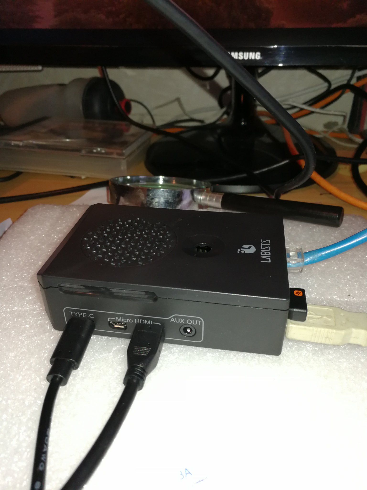

Hier j'ai passé mon après midi à regarder les tutos d'installs et config des RASPBERRY, et comme je n'y connais rien la dedans (jamais vu un en vrai) mais que je suis curieux, dans la foulée j'en ai commandé un chez mamazone (reçu ce matin et installé et configuré avec l'OS à jour dans l'am) : RASPBERRY PI4 B / 4 GB DE RAM, 2 USB 2.0, 2 USB 3.0, RJ 45 Gigabytes, 2 sorties HDMI
Pas bien compliqué à installer. Des petits radiateurs à fixer sur 3 puces et un petit ventilo.
Pour le ventilo j'avais vu des vidéos de tutos et les gars se plaignaient du bruit, mais en fait il y a 2 positions de connexion ( 1 pour un mode silencieux et l'autre plus bruyant mais qui fonctionne dans ce cas au taquet)
Pour l'install , on peut y connecter un clavier ou une souris, ou si via le Rzo Filaire, on peut tout faire à partir de son PC via un terminal et en activant SSH, dans ce cas, pas besoin d'ecran, ni de clavier connecté au RASP ...
Pour cela il faudra juste connaitre l'adresse IP du Rasp ... Suffit de regarder dans les paramètres de sa box pour la récupérer et roule ma poule ... (pleins de tutos specifiques au RAPS expliquent tres bien tout ça)

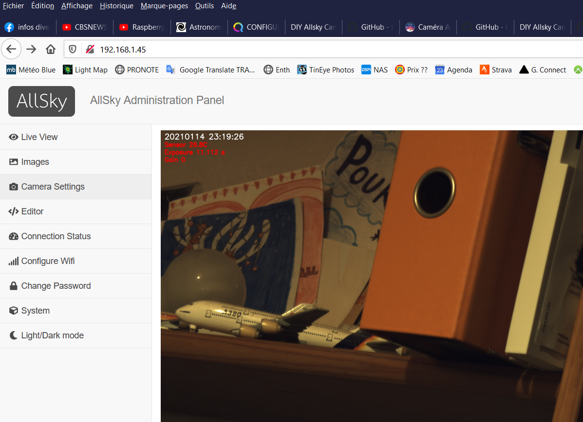

- Voilà , là on est connecté et on peu installer l'OS et les MAJ sur le RASP
Configuration et installation du dernier OS en ligne de commande (j'aime bien ça) mais c'est possible de le faire via l'interface graphique pour ceux que cela rebute.
Une fois l'OS installé j'ai voulu essayer le logiciel de THOMAS JACQUIN qui s'installe sur le RASP, qui est dédié à un système autonome ALLSKY qui permettra de capturer le ciel la nuit, le passage des étoiles filantes, des satellites et pourquoi pas des petits hommes verts ou simplement vérifier l'état du ciel dans son lit si ça vaut le coup de sortir le matos
Celui ci peut envoyer l'image en direct sur une page Web, accessible sur son PC , son MOBILE etc ... Il peut faire un TimeLapse de la nuit passée etc ... ça marche ... bon j'ai pas encore pigé tous les réglages, mais y 'a plein de possibilités ...
Tout est expliqué sur sa page ==> http://www.thomasjacquin.com/make-your- ... ky-camera/
Pour installer cette appli j'ai un peu pioché (n'y connaissant pas gd chose) mais mais finalement avec de la persévérance on y arrive, Le résultat final est visible dans une page WEB ensuite accessible partout ( bon là c'est pas le ciel mais c'était juste pour faire un petit essai ) ... Bon là c'est juste la console de paramétrage, elle ne sera pas accessible de l'exterieur au final
Me reste plus qu'à approfondir tous les paramétrages dispo et se faire une petite boite pour protéger ma future CAM dédiée qui passera sa vie à l'extérieur ...
Et comme j'ai un NAS Syno, je verrais si je peu gérer tout ce petit monde dessus dans le futur
A suivre !!!

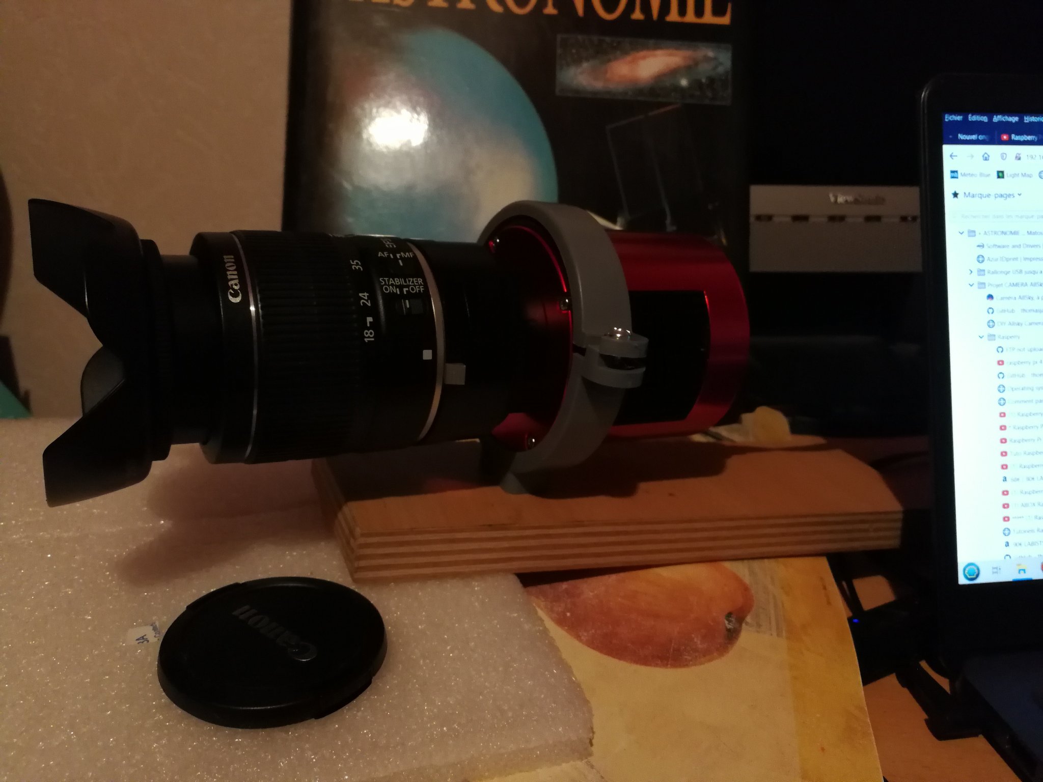

Perso je pense que je vais faire un boitier qui contiendra juste la camera. Le RASP. restera dans mon sous sol donc juste le câble USB qui aura besoin d'une certaine longueur ... Donc une boite ou tuyau PVC et un petit dôme fera bien l'affaire (pas d'imprimante 3D)
Pas d'idée ? sur la préférence d'une ASI 120 Monochrome ou 224 couleur pour la sensibilité pour ce genre de chose ? du mal à faire mon choix ( les 2 ayant le fisheye inclus) et 50€ de #

Bon ça commence à prendre forme tout doucement ... y'a encore du boulot
Là j'ai crée une page web (EN CONSTRUCTION) accessible ici : http://sbrcoach-allsky.lescigales.org - Donc c'est cool c'est accessible partout via n'importe quel navigateur, c'est ce que je voulais (plus tard je le mettrais sur mon NAS Syno)
Comme je n'ai pas encore reçu ma ASI 224 ... je branche en interne ma ASI533 de tps en tps en local pour faire des tests, les rafraichissements se font bien etc... (mais actuellement les images sur la page ne sont pas mises à jour en permanence pour l'instant ... sauf quand je fais des tests evidement)
J'arrivais pas à superposer la carte du ciel par dessus la photo, je pigeais pas !!! En fait mon site était hébergé chez FREE, je l'ai installé chez un autre hébergeur, et là ... ça fonctionne (donc ça venait pas de moi) . Reste plus qu'à bien là paramétrer mais là ça se fera au final suivant l'orientation une fois installée
ça prend forme

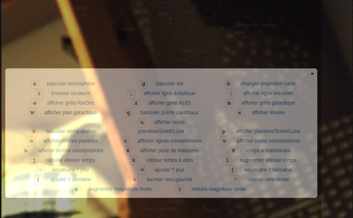

==> Lorsque la carte est affichée, je viens de trouver et de suite activer une fonction qui permet à l'aide des touches du clavier de rendre un peu cette carte PARAMÉTRABLE en temps réel ... Il faut cliquer sur la carte, appuyer sur la touche "?" pour voir les touches dispos dans ce mode pour inter agir avec cette carte et sélectionner la fonction désirée
J'ai réussi aussi à rajouter 2 petites options (normalement il n'y en a que 4) dans le menu de gauche (pas facile à piger sans aucune doc)
1/ J'ai trouvé comment récupérer des données météo mais pas encore réussi à tout implémenter proprement et récupérer les données que je veux ... on tâtonne gentiment
2/ L'otpion 2 me permettra un accès direct (pour moi uniquement) l’accès à la console de paramétrage installée sur le Raspberry
ça prend forme

Voilà partie matos terminée ...
(Bon apparemment ça intéresse pas gd monde, mais si ça peu aider quelqu'un ... je poste)
Reste plus qu'à lui trouver son emplacement et la fixer définitivement. Après des tests en interne et en extérieur (sympa le timelapse final ... bon vu le tps j'ai laissé tourner une petite heure sur le bord de la fenêtre, pas un gd champ ... pas l'idéal, mais c'était juste pourvoir ce que ça donnait) , quelques ajustements logiciels (fonctions qui ne s'exécutaient pas, gros problèmes de chemins, mis en variables etc... ). Malheureusement ici météo pourrie depuis des jours (pas moyen de voir une étoile) et il tombe des cordes aujourd'hui !!!
Dans la boite au final j'ai juste mis la camera une ZWO ASI 224 , je ne pense pas y mettre pas le RaspBerry 4B ... comme elle devrait être au niveau du toit près des combles, je préfère le laisser au chaud à l’intérieur, je pense pouvoir y passer le câble USB avec une petite rallonge, et tout gérer en Wifi depuis mon bureau.
Beaucoup de mal à trouver un Dôme ... Rien de dispo (avant des semaines et venant de Chine bien sur) à la taille que je voulais en France (sinistrée niveau matos) . Du coup comme je ne voulais pas attendre j'ai pris un dôme dédié à la GO PRO Hero 5 (plutôt gros, belle qualité, avec le joint qui va bien ... mais pas le choix, par contre c'est prévu pour aller sous l'eau, donc bon point) dont j'ai découpé la partie qui m'intéressait pas, poncé la découpe puis collé sur ma boite PVC histoire d'avoir un truc bien propre.
1/ Dome que j'ai découpé
https://www.amazon.fr/gp/product/B06XJ9 ... UTF8&psc=1 ( 29€ )
2/ L'interieur de la boite et la fixation
Fixation de la CAM et le dessus du boitier avec une petite plaque de métal
2 petits trous d'aération... j'en ferais peut être d'autres ...
3/ De l'extérieur avec le Rasp 4b et le boot sur clé Usb (plus fiable et rapide) les cartes SD pouvant rapidement être détériorées du fait des écritures incessantes du système Pour ma part montage du systeme sur une clé USB bootable : SanDisk Extreme PRO 128 Go : clé USB 3.1 SSD
Pas mis toutes les vis avant de bien avoir pu régler la map de la cam si un jour les stars de la nuit veulent bien se révéler à moi !!! ça, c'est pas gagné en ce moment
