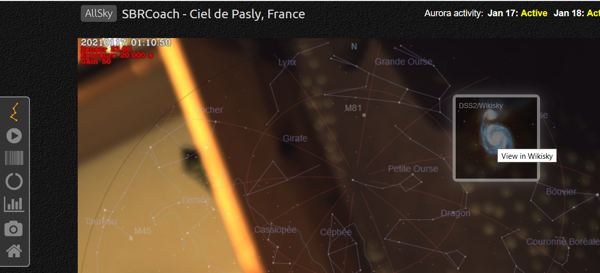

Message par SBRCoach » 17 janv. 2021, 12:17
Bon ça commence à prendre forme tout doucement ... y'a encore du boulot
Là j'ai crée une page web (EN CONSTRUCTION) accessible ici : http://sbrcoach-allsky.lescigales.org - Donc c'est cool c'est accessible partout via n'importe quel navigateur, c'est ce que je voulais (plus tard je le mettrais sur mon NAS Syno)
Comme je n'ai pas encore reçu ma ASI 224 ... je branche en interne ma ASI533 de tps en tps en local pour faire des tests, les rafraichissements se font bien etc... (mais actuellement les images sur la page ne sont pas mises à jour en permanence pour l'instant ... sauf quand je fais des tests evidement)
J'arrivais pas à superposer la carte du ciel par dessus la photo, je pigeais pas !!! En fait mon site était hébergé chez FREE, je l'ai installé chez un autre hébergeur, et là ... ça fonctionne (donc ça venait pas de moi) . Reste plus qu'à bien là paramétrer mais là ça se fera au final suivant l'orientation une fois installée
ça prend forme
==> Lorsque la carte est affichée, je viens de trouver et de suite activer une fonction qui permet à l'aide des touches du clavier de rendre un peu cette carte PARAMÉTRABLE en temps réel ... Il faut cliquer sur la carte, appuyer sur la touche "?" pour voir les touches dispos dans ce mode pour inter agir avec cette carte et sélectionner la fonction désirée
J'ai réussi aussi à rajouter 2 petites options (normalement il n'y en a que 4) dans le menu de gauche (pas facile à piger sans aucune doc)
1/ J'ai trouvé comment récupérer des données météo mais pas encore réussi à tout implémenter proprement et récupérer les données que je veux ... on tâtonne gentiment
2/ L'otpion 2 me permettra un accès direct (pour moi uniquement) l’accès à la console de paramétrage installée sur le Raspberry

2 petits trous d'aération... j'en ferais peut être d'autres ...
3/ De l'extérieur avec le Rasp 4b et le boot sur clé Usb (plus fiable et rapide) les cartes SD pouvant rapidement être détériorées du fait des écritures incessantes du système Pour ma part montage du systeme sur une clé USB bootable : SanDisk Extreme PRO 128 Go : clé USB 3.1 SSD
Pas mis toutes les vis avant de bien avoir pu régler la map de la cam si un jour les stars de la nuit veulent bien se révéler à moi !!! ça, c'est pas gagné en ce moment :evil:
PS : Si quelqu'un a un modèle de FishEye a plus grand champ à me recommander qui irait sur la Asi 224 ;)
