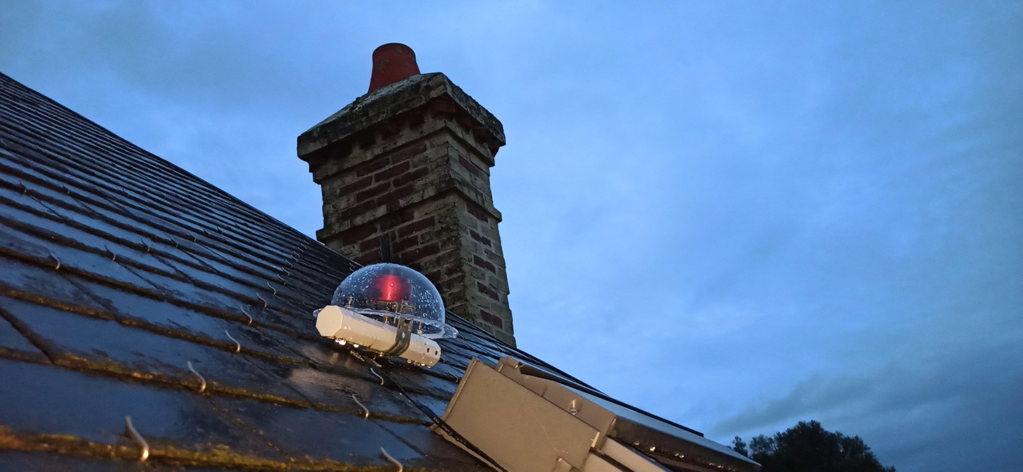

Message par turbojf » 30 août 2023, 22:21
Pour info, ma ALLSKY a migré depuis la façade vers la toiture de la maison.
Elle reste aisément accessible pour les opérations de maintenance, il suffit d'ouvrir un Vélux et de s'en saisir.
Le Raspberry 3B+ est lui resté bien au chaud, relié à la 178M via un câble USB s'infiltrant entre la vitre et le châssis du Vélux.

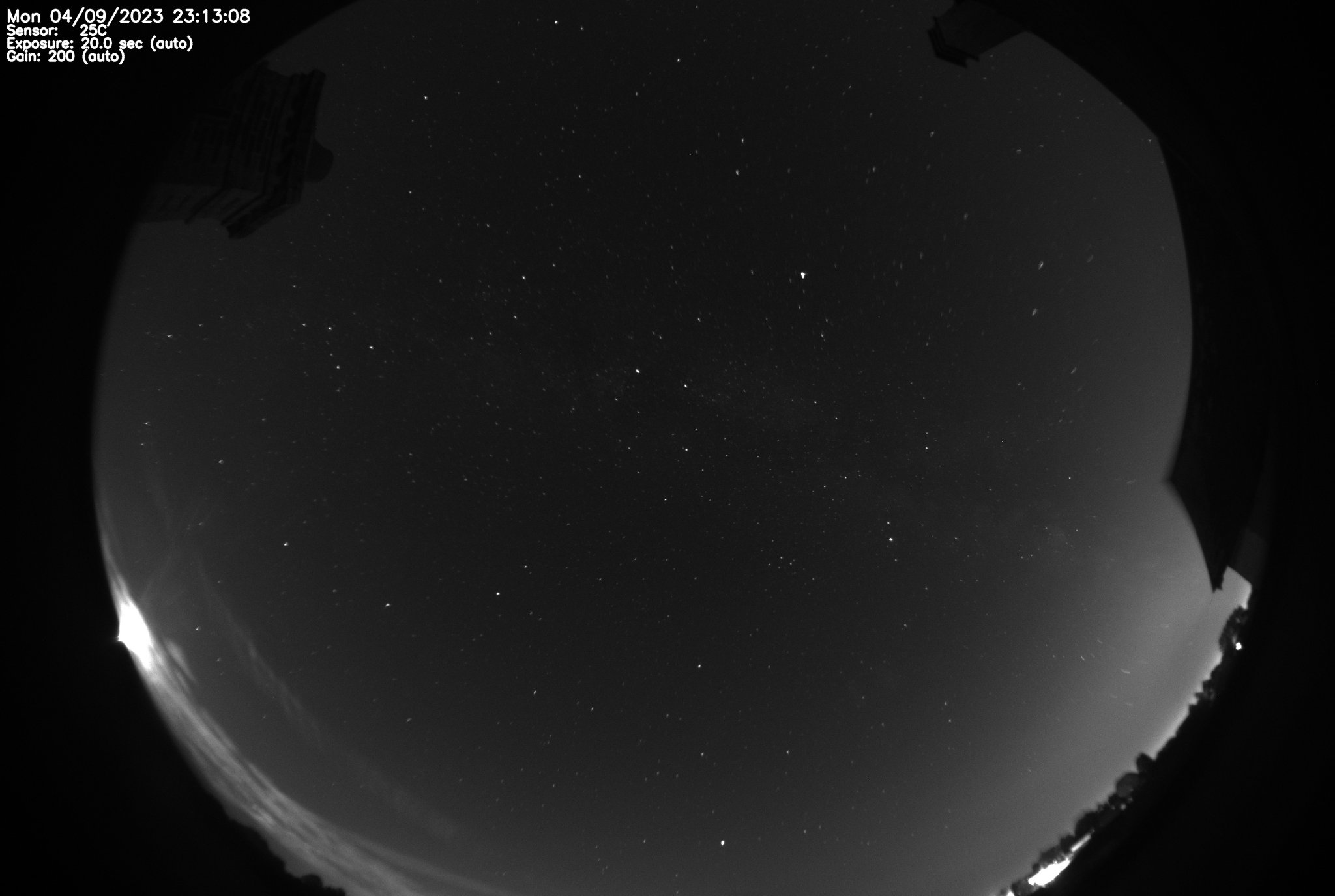

Message par turbojf » 04 sept. 2023, 23:16
La Voie Lactée de ce soir :

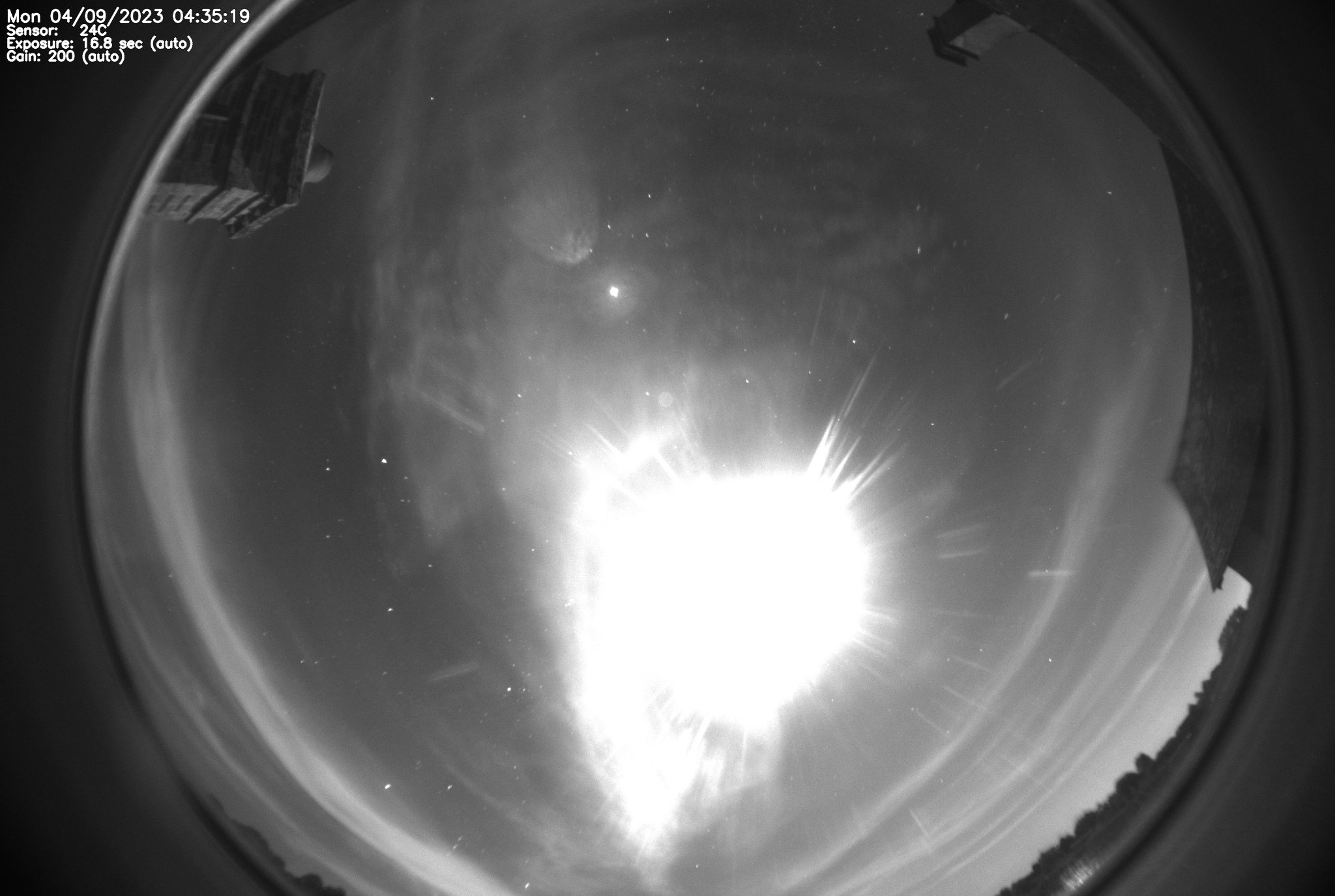

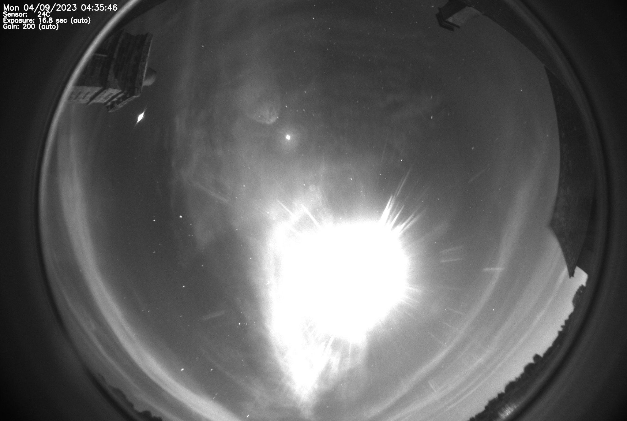

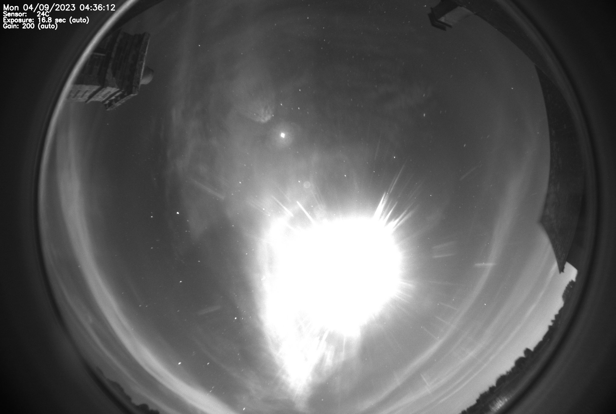

Message par turbojf » 12 sept. 2023, 21:45
Météore du 04/09/2023 02:35 UTC

Message par SébLeSicilien » 16 sept. 2023, 09:21
Impressionnant !

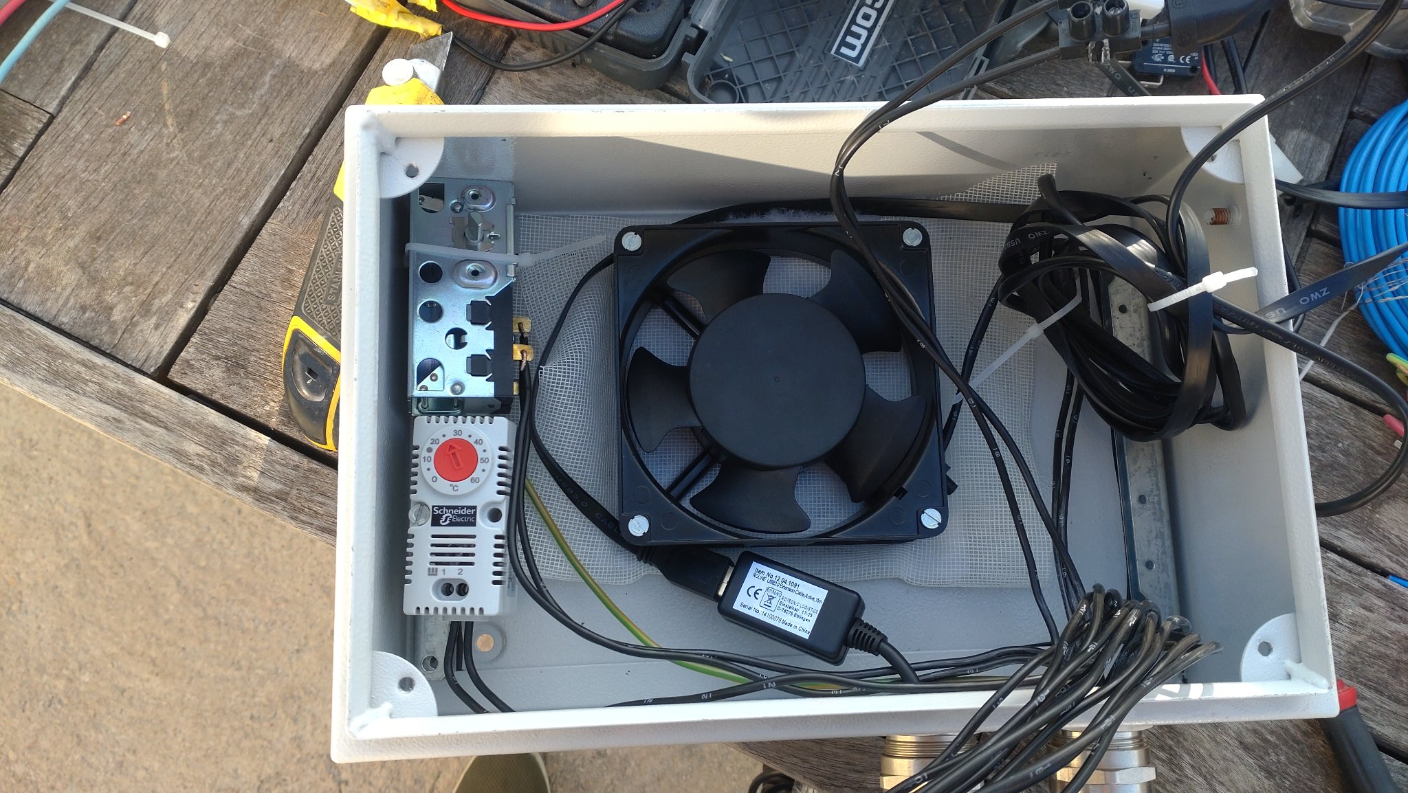

Bonjour à tous,
Ça y est ma caméra est en test ! Les coffrets sont terminés, un coffret extérieur (caméra, dome, thermostat, hygrostat, ventilateur et chauffage)et un coffret intérieur (alim, relayage et pi). La motorisation d'un capot de protection est en cours d'étude/réalisation.
Concernant le soft, j'ai utilisé celui de Thomas Jacquin. J'ai dans l'espoir de le modifier /l'adapter mais chaque chose en son temps.
Je voulais avoir votre avis sur les réglages de la caméra ASI120 mc. Quels réglages utilisez vous?
L' image que j'obtiens n'est pas vraiment satisfaisante (peut-être du à son emplacement actuel, sur ma terrasse éclairée par la rue ?) Image[/img]

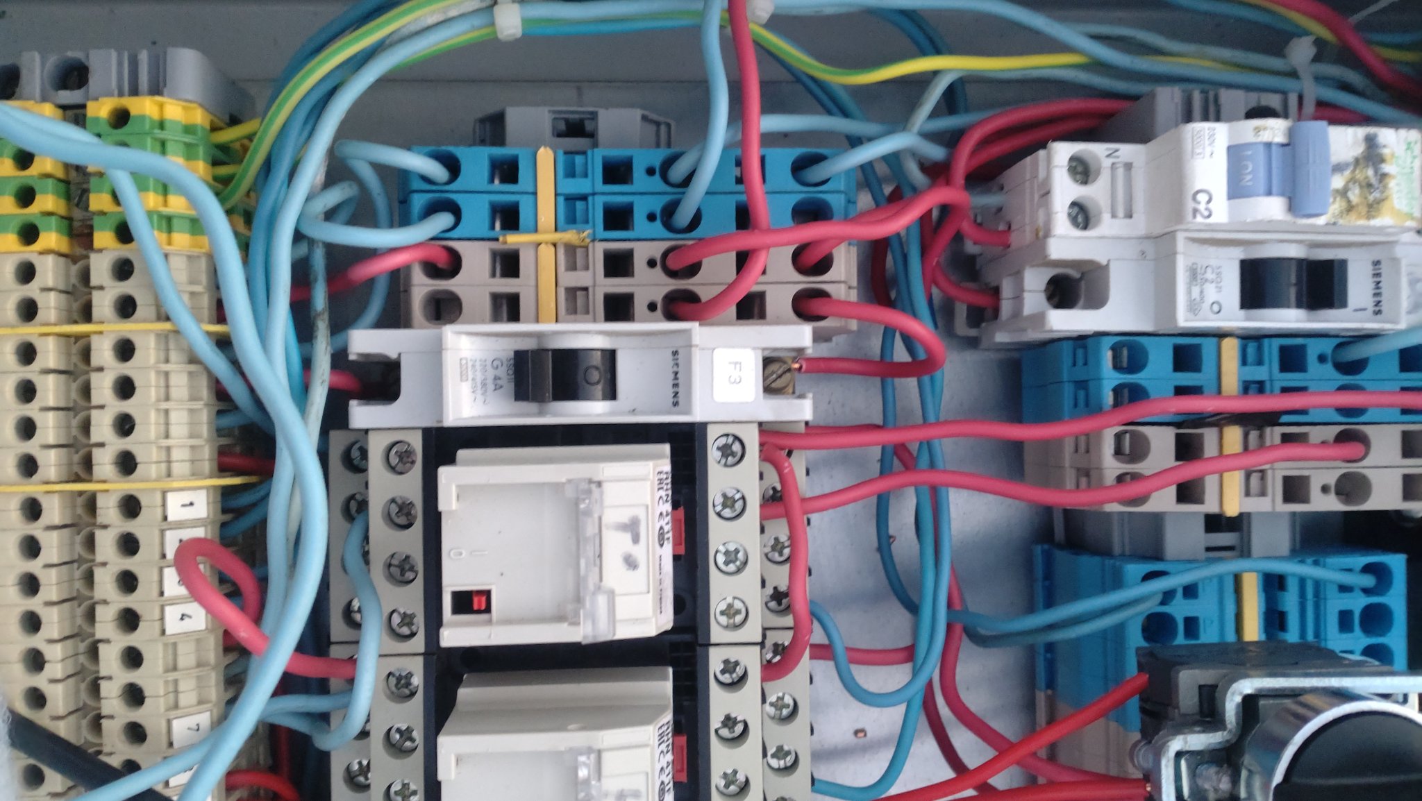

Message par SébLeSicilien » 25 sept. 2023, 07:50
Coffret intérieur

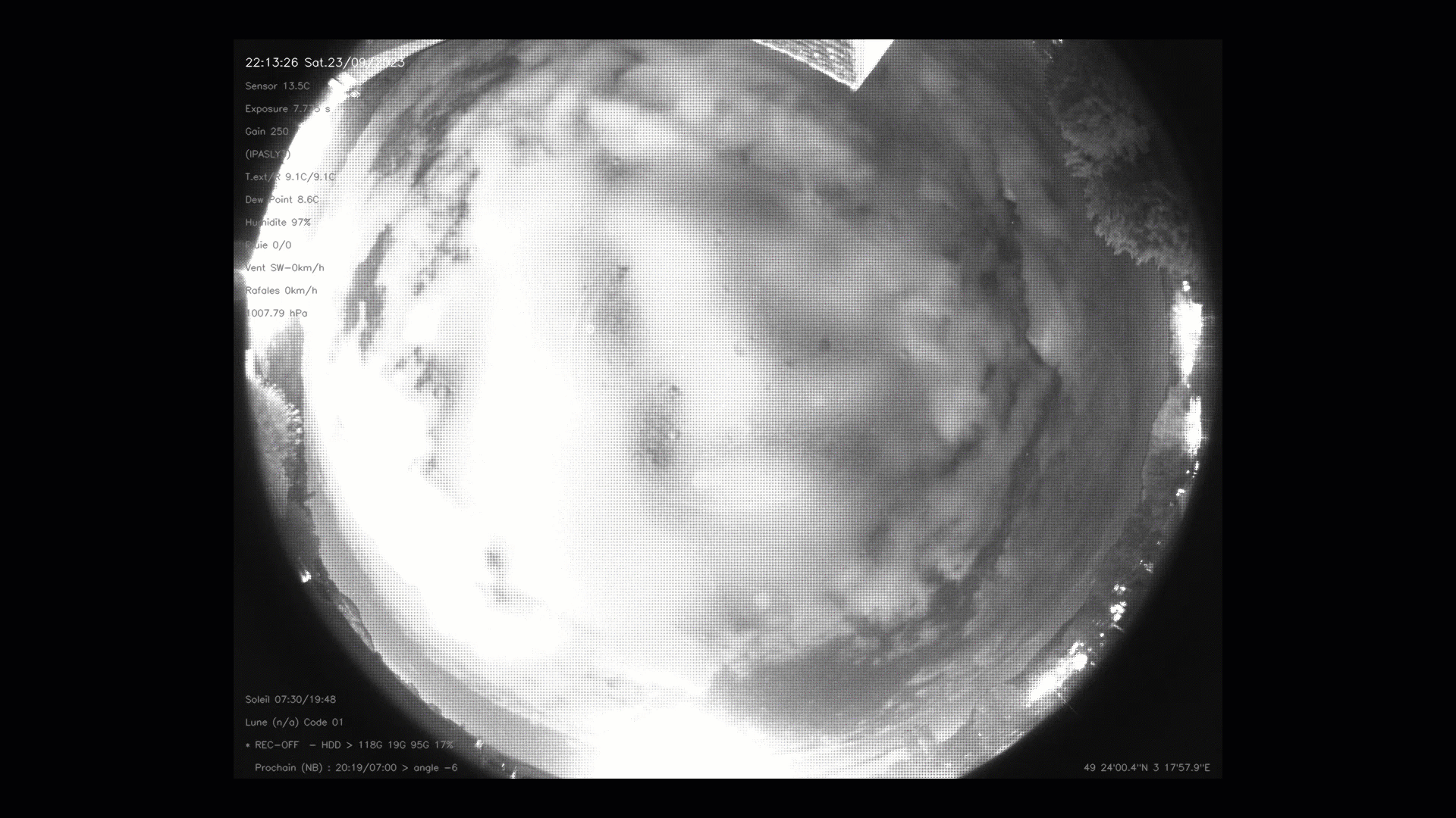

Message par SBRCoach » 01 oct. 2023, 14:09
Bjr

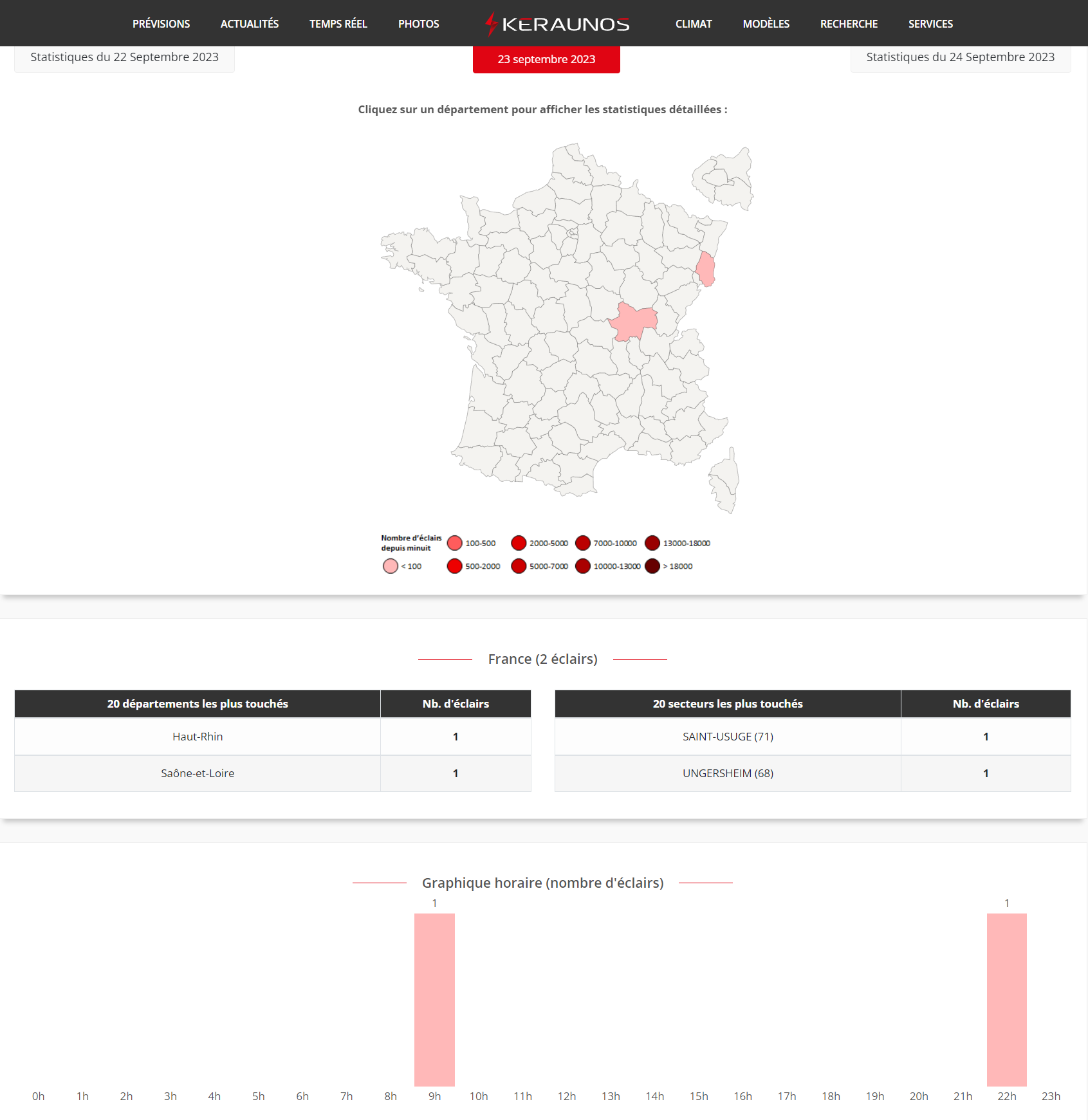

Un petit retour sur un "phénomène" bizarre survenu dans la nuit du 22 au 23 Sept.2023
Ma AllSKY étant en fonction depuis plus de 2 ans ... 1 ere fois que je vois ça !
Tout se passe à l'horizon (tout autour avec des flashs) - Beaucoup d'humidité en cette fin de nuit (ça commence a prendre malgré me chauffage) et AUCUN orage dans la region cette nuit là (ni orage de chaleur)
Vraiment bizarre ... On se serait cru dans "Rencontres du 3eme type :D ... un de mes films préférés)
PS : C'est un GIF animé ... donc cliquez dessus pour le Visualiser
Dernière modification par SBRCoach le 03 oct. 2023, 11:49, modifié 1 fois.

Message par Obititi » 01 oct. 2023, 17:10
Étrange si pas d'orages oui ...
Et ca dure combien de temps ?

Message par turbojf » 01 oct. 2023, 17:41
SBRCoach a écrit :
01 oct. 2023, 14:09
Par chez moi, la allsky n'a rien enregistré de tel à la même période.
Et c'est vrai que les statistiques d'activité orageuse ne donnent rien en terme d'impacts de foudre. :doh: Activité humaine ?
Messages : 2705
Dossier Allsky
Message par SBRCoach » 01 oct. 2023, 17:43
Obititi a écrit :
01 oct. 2023, 17:10
regarde en haut à gauche ... il y un l'heure qui defile
et ce sont pas des lampadaires ou des phares ... ça n'a rien à voir

Message par kaelig » 03 oct. 2023, 11:03
SBRCoach a écrit :
01 oct. 2023, 14:09
Etrange, le père Noël avec une lampe torche sur le toit ou la pose de micro par la DGSE ;)
