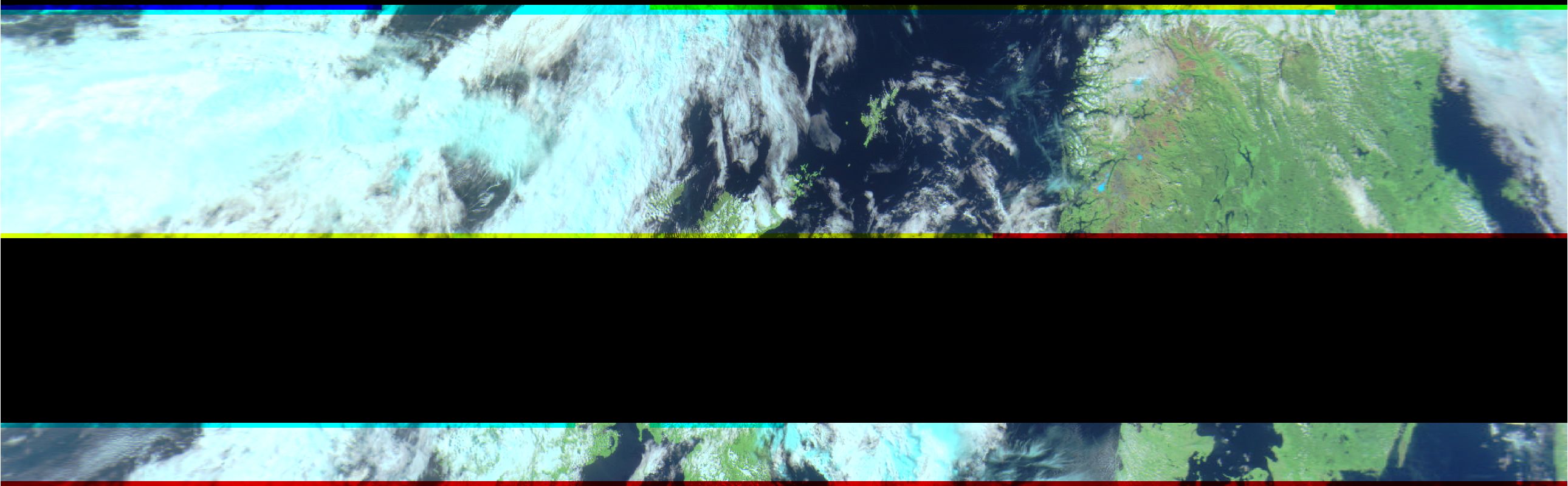

Hier j'ai reçu le petit preamp d'antenne . J'ai fait un essai rapide sur meteor 2-3 qui allait passer mais assez bas . Pendant une minute il s'est locké . J'ai utilisé satdump qui permet d'activer ou pas le bias tee. Je réessaierai sur meteor 2-4 aujourd'hui mais je doit d'abord terminer un petit boitier étanche pour y mettre l'ampli.

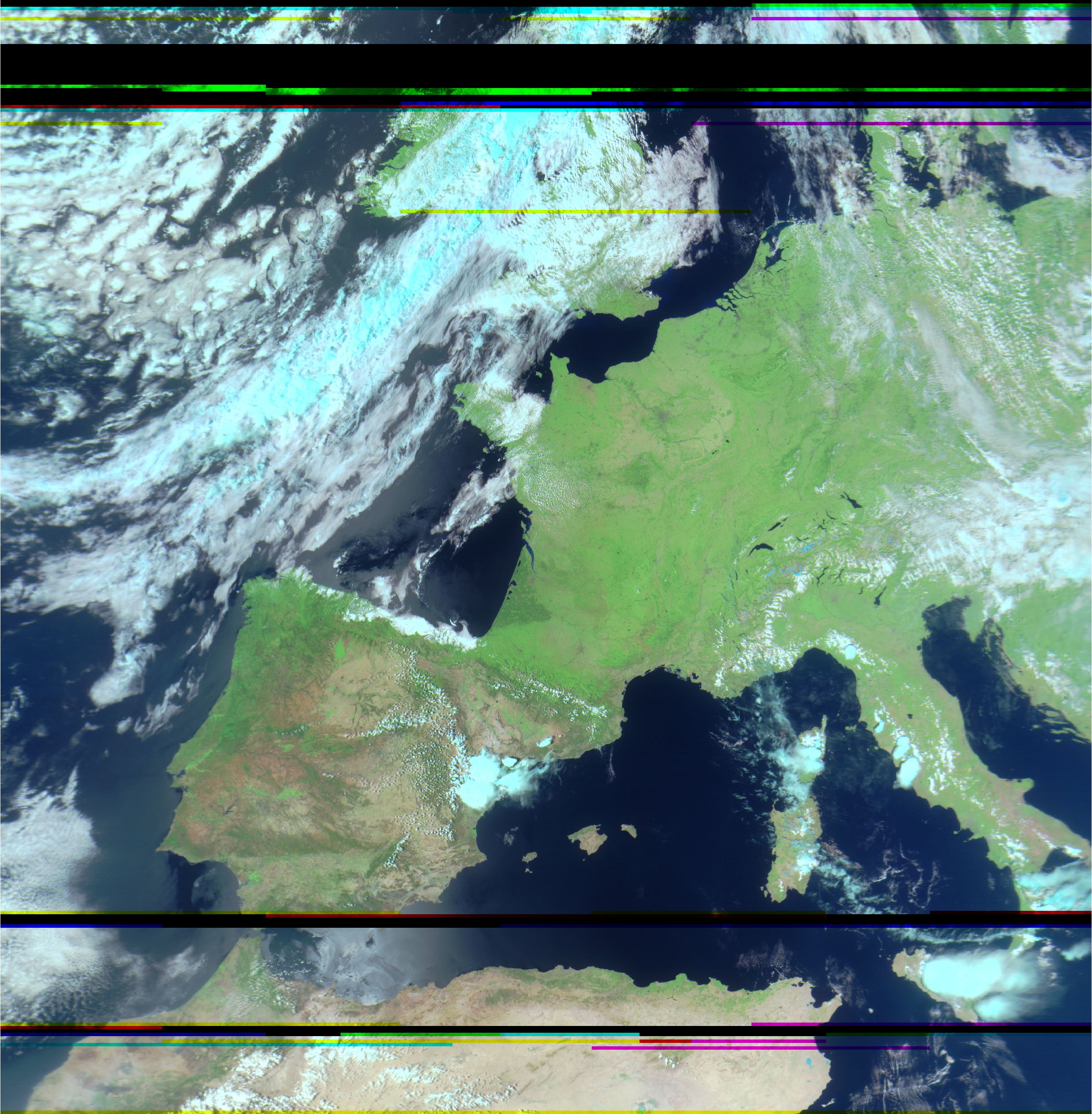

2 Meteor attrapés aujourd'hui pour moi, Meteor M2-3 à 11:27
puis Meteor M2-4 à 16:11

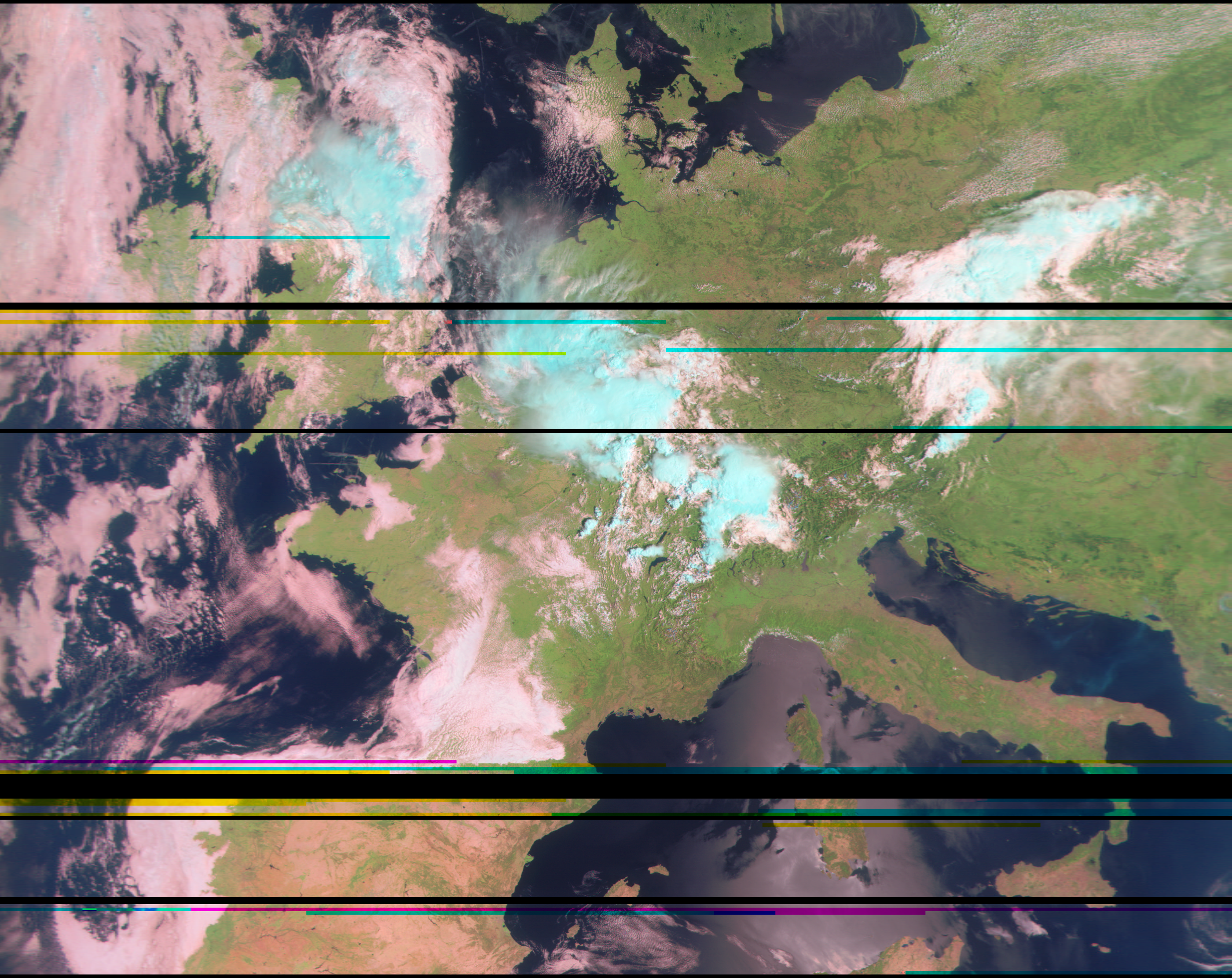

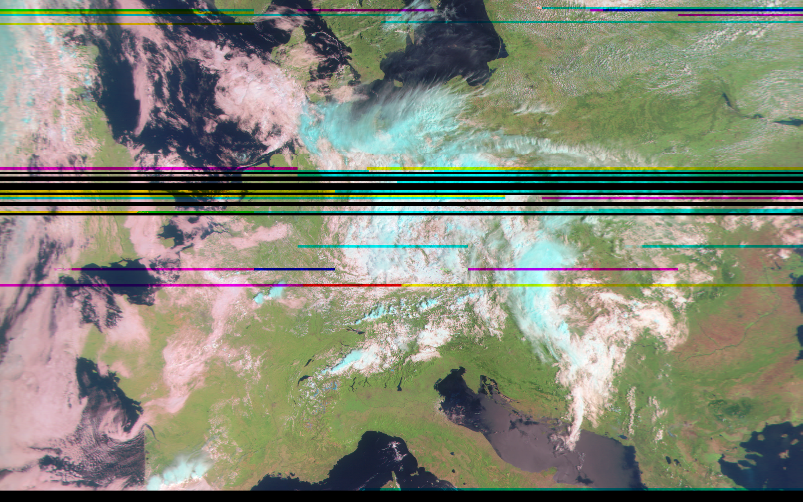

NOAA15 0800 utc

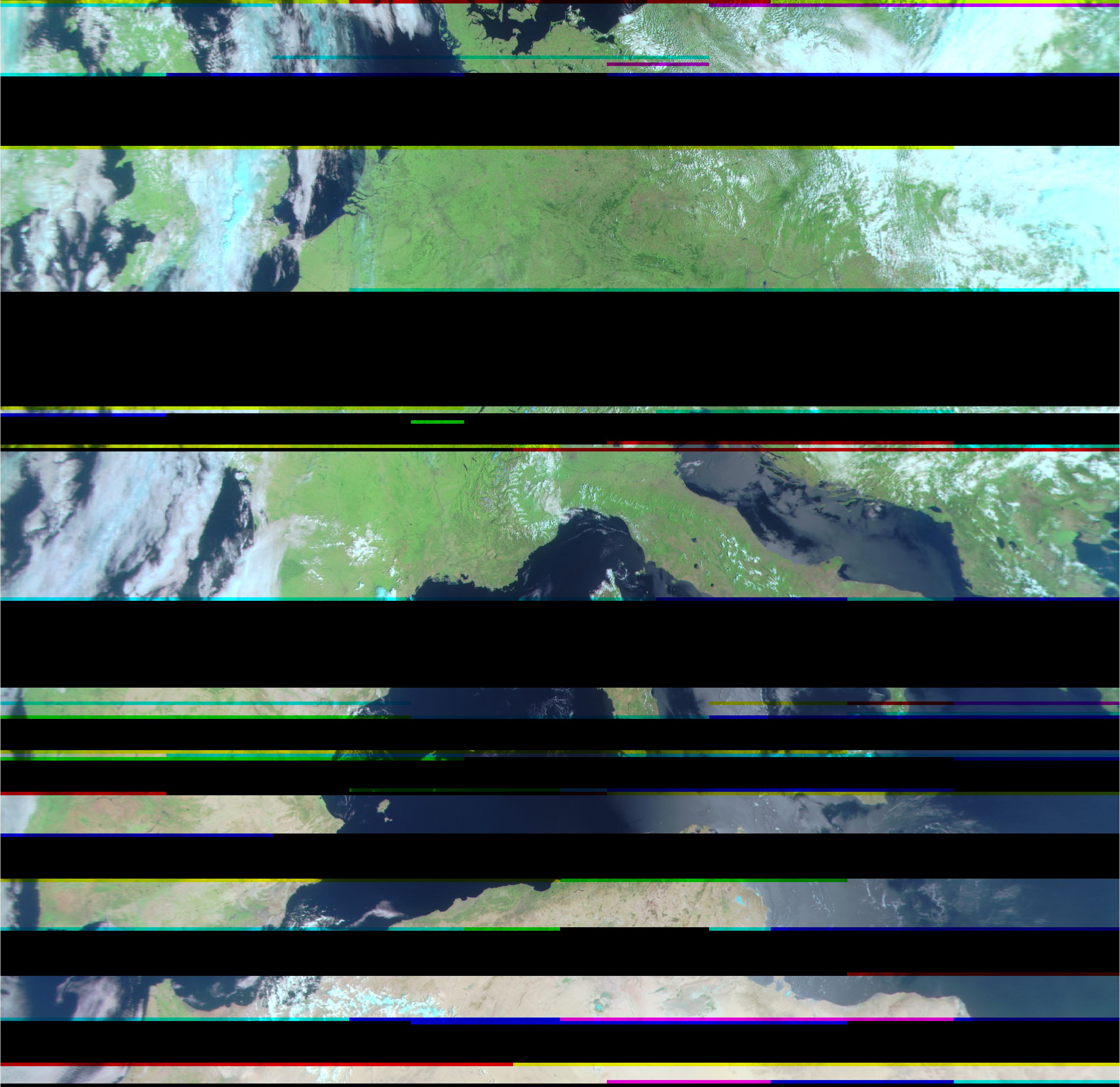

2 passages de Meteor M2-3 plus tôt dans la journée
11:03
12:43
Il est plus dur à capter que M2-4 mais parfois j'ai des bonnes surprises

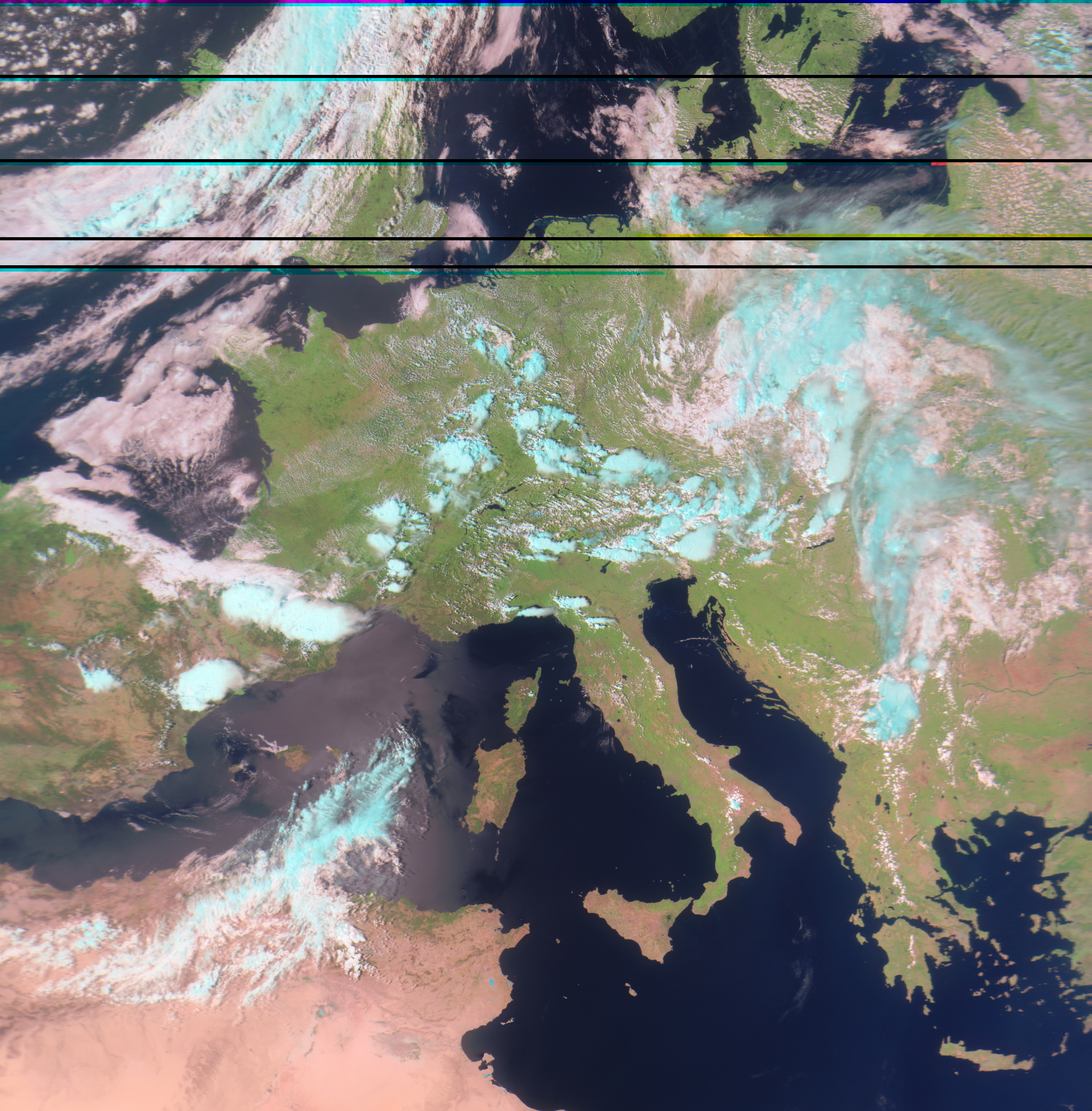

noaa15 de 11h20 au large
noaa19 de 12h passage à la verticale

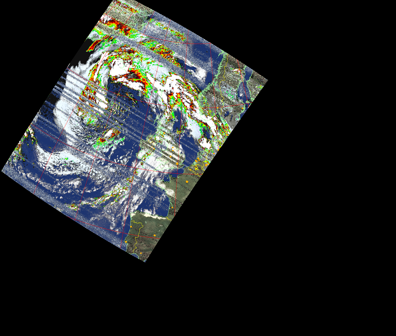

Meteor N2-4 de 16h20 reçu sur antenne intérieure
L'Etna est en éruption, mais le temps est à la pluie sur la Sicile

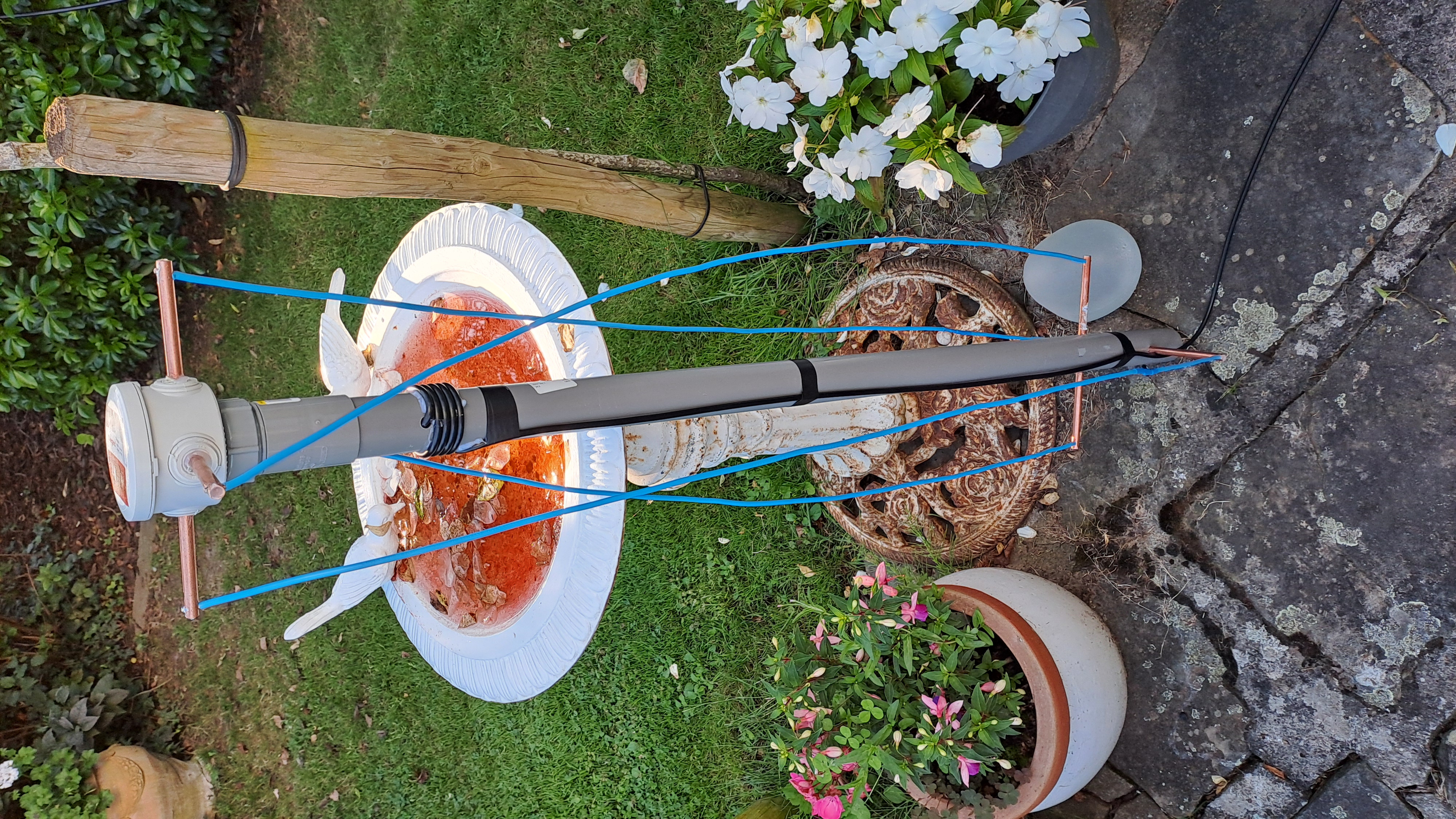

toujours pas de meteor , mais tout de meme un NOAA. J'ai presque fini mon antenne qfh. On verra ce que ça donne

J'ai laissé l isolant sur les fils
J espère que ça va aller

:clap: elle est belle.
a priori l'isolant ne gêne pas.
Il faudra peut-être tester en l'éloignant du sol

Message par thierry242 » 05 août 2024, 20:00
Oui je vais la fixer sur un autre tube pour la mettre plus haut

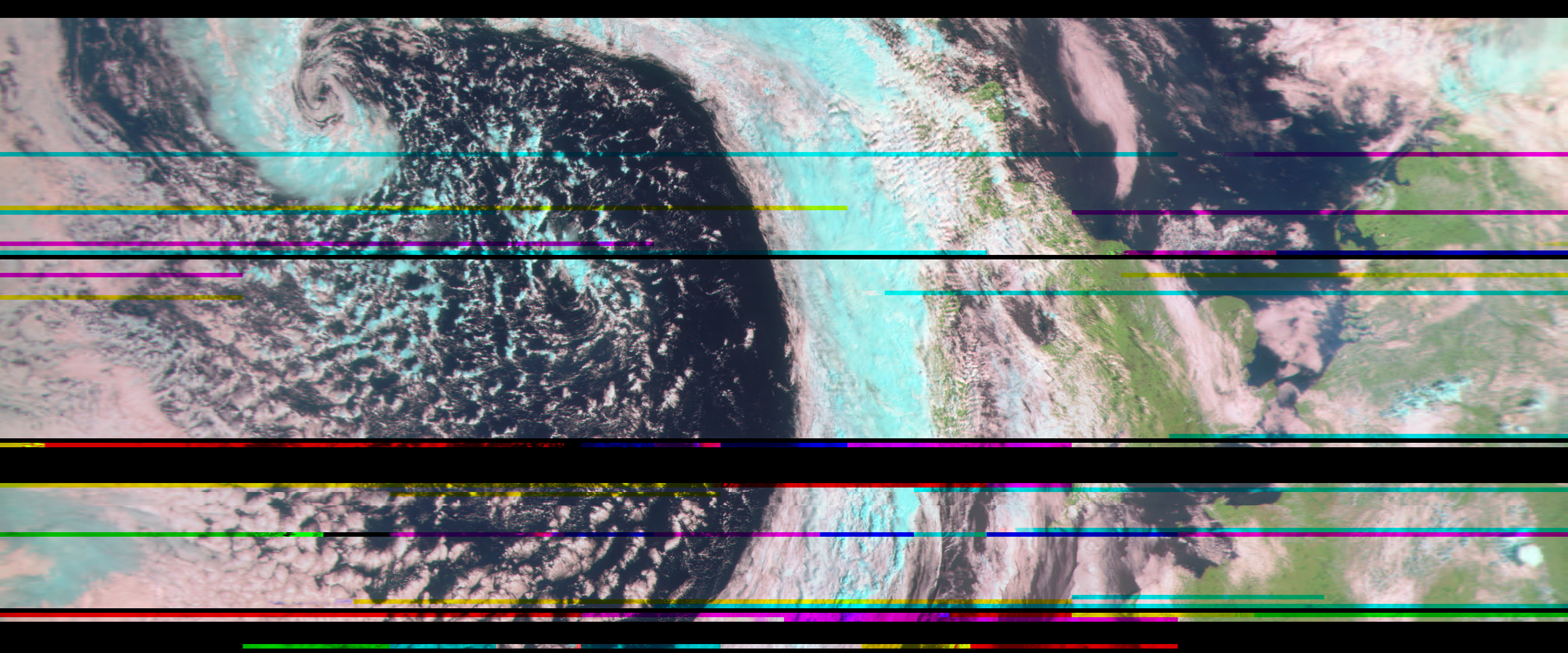

NOAA15 de 0950 lt

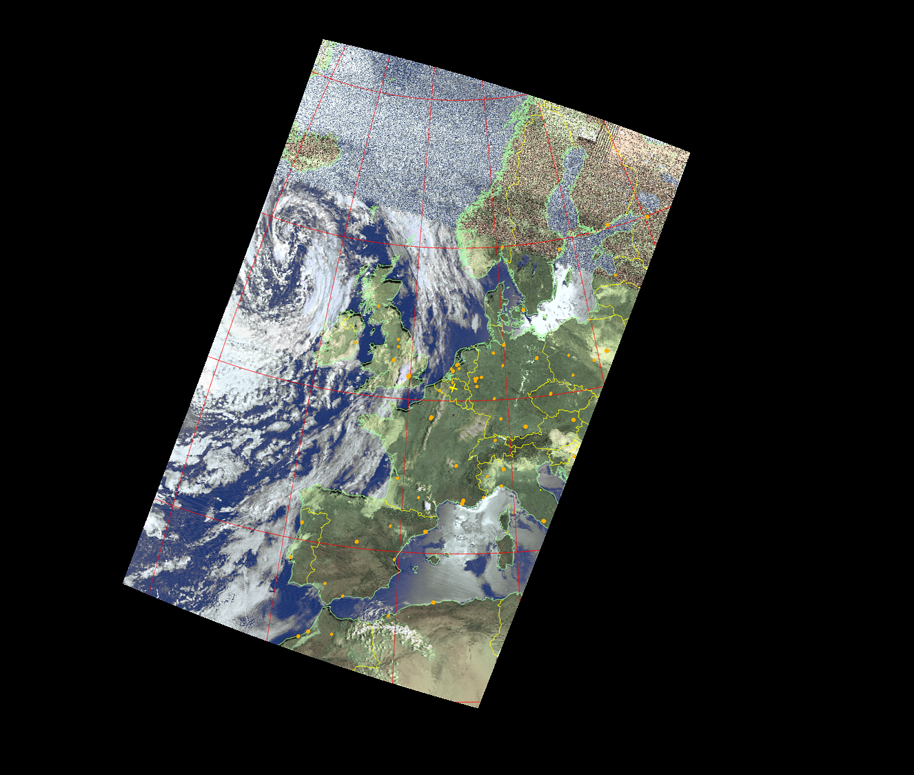

pour le fun Meteor N2-3 de 11h sur antenne intérieure

L essai de l antenne qfh ne donne rien.

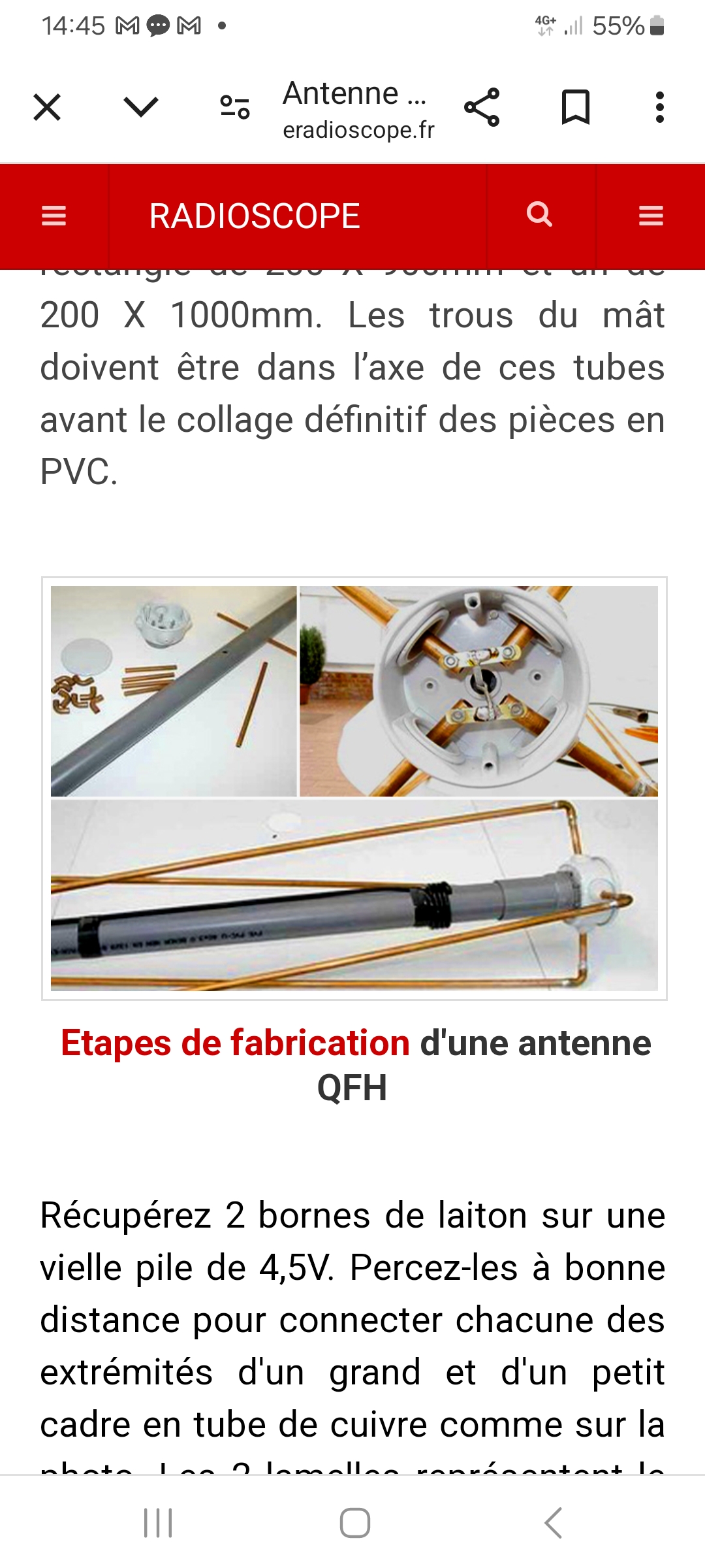

Il y a un truc dans la construction que je ne comprends pas . J'ai suivis le schéma de la photo si jointe mais ça ne paraît pas logique
Les deux boucles sont reliées ensemble.
Alors j'ai refait les connections en connectant la petite boucle et la grande boucle séparément. Et j'ai soudé le câble d un côté à la petite boucle et la masse à l autre boucle.
Messages : 11986
Message par pejive » 06 août 2024, 15:06
Le schéma est correct; les 2 boucles sont connectées en parallèle.
Chaque boucle va de l'ame du coaxial au blindage extérieur.
