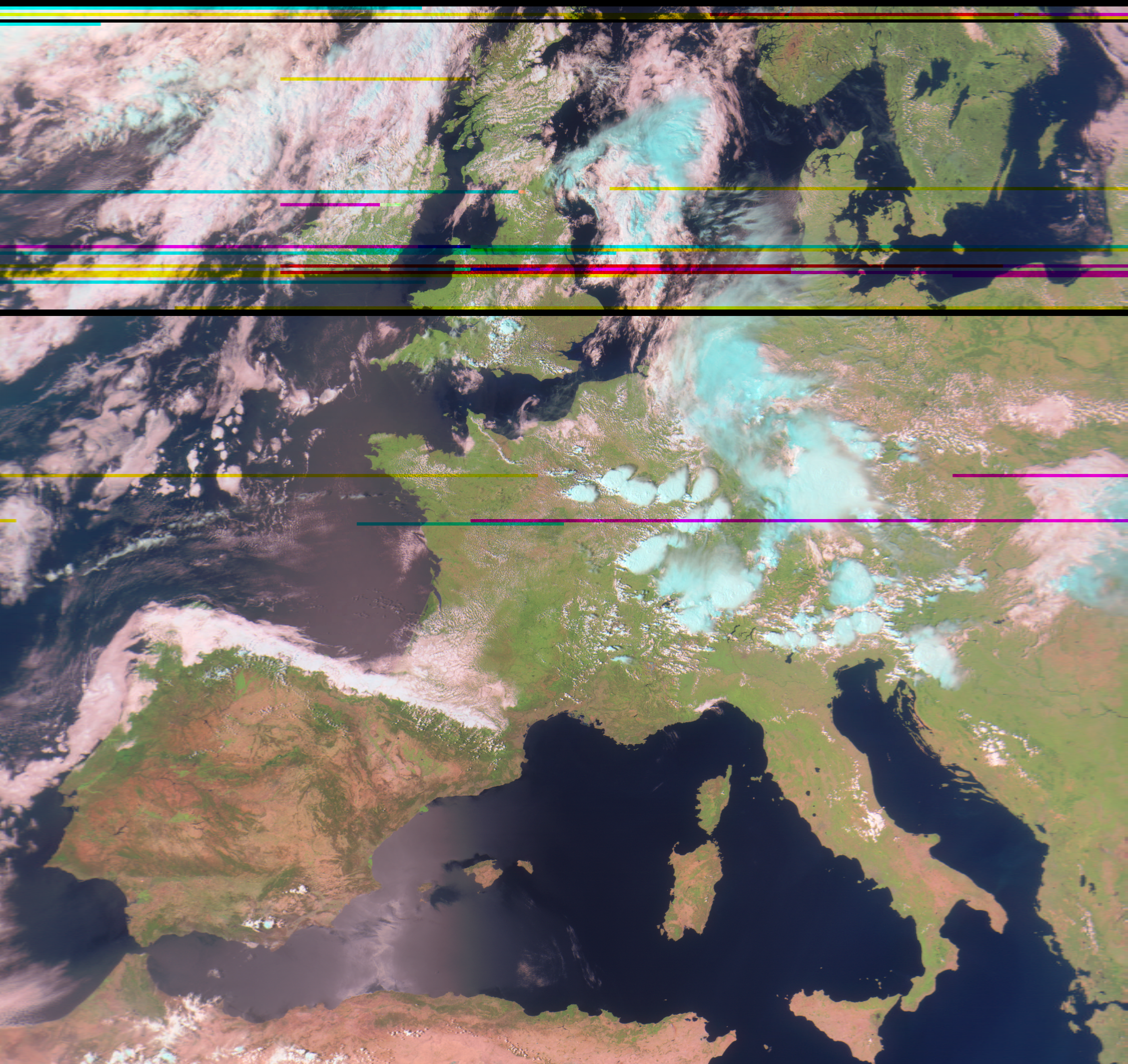

Meteor N2-4 de 16h20 reçu sur antenne intérieure

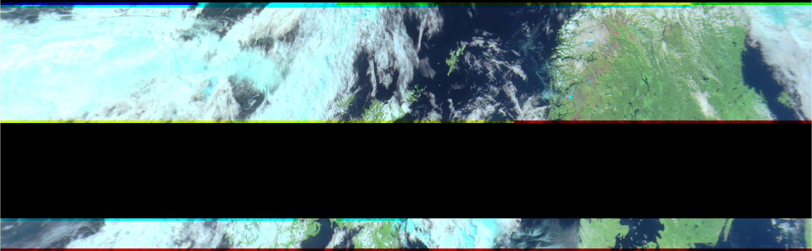

toujours pas de meteor , mais tout de meme un NOAA. J'ai presque fini mon antenne qfh. On verra ce que ça donne
