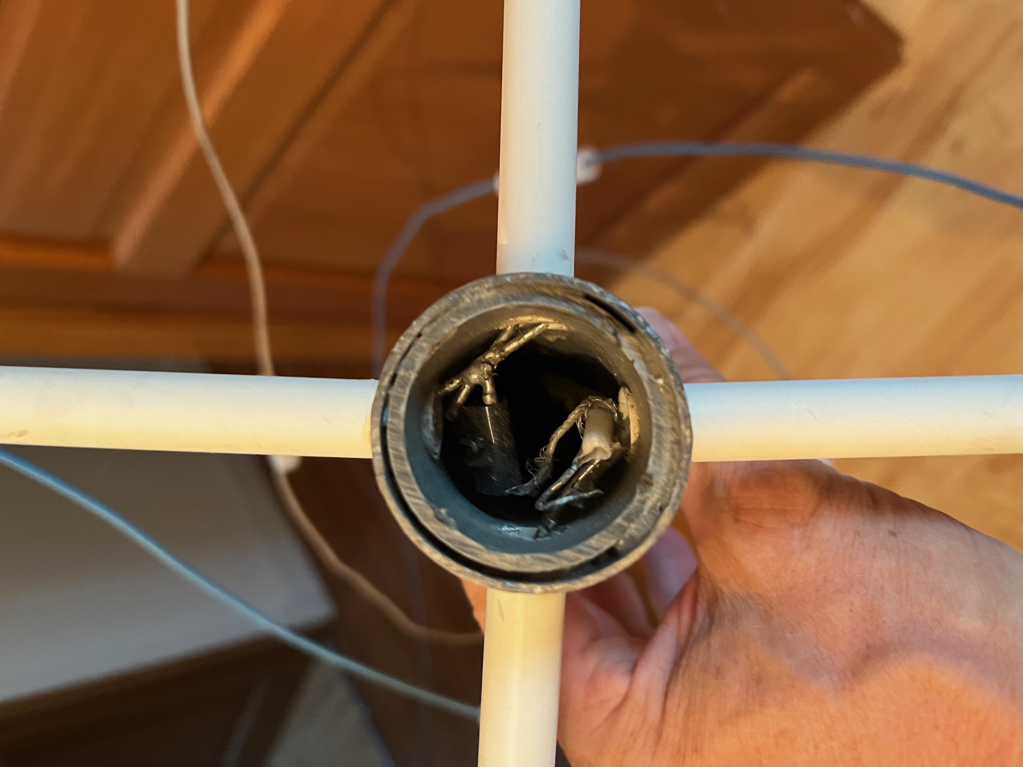

C'est ce que j'avais fait , l'ennui c'est que sur la photo on ne voit pas bien ou sont la petite boucle et la grande boucle , ni si la masse de l'antenne est soudée sur la petite ou la grande boucle . Quand je mesure au multimetre il y a 17 ohm il n'y a donc pas d'interruption du circuit .

Les 2 boucles ont un point commun à la masse et un point commun au conducteur central du coax.
17 ohm semble bien élevé; pour un conducteur électrique de 6mm² de section la résistance est 0,003 ohm par mètre !

D accord, mais avec les connections comme sur la photo , on aurait dit que c'était en court circuit. Je n y connais rien en antennes mais avec l antenne à deux fils que j utilise jusqu'à présent la masse est sur un fil et l âme est sur l autre. Et il n'y a pas de contact entre les deux. Ça me paraît plus logique.
Messages : 11986
Message par pejive » 07 août 2024, 13:53
Il y a de nombreuses antennes, notamment en VHF et UHF où l'on trouve une boucle entre masse et conducteur central.
Exemple classique: le dipôle replié (folded dipole) souvent utilisé sur les Yagi
également: antennes quad
Le coaxial n'est pas un court-circuit il présente une impédance (50, 75 ohms.. par ex) qui doit être adaptée à celle de l'antenne.
La boucle non plus n'est pas un court-circuit. C'est de l'alternatif (de haute fréquence) pas du continu.

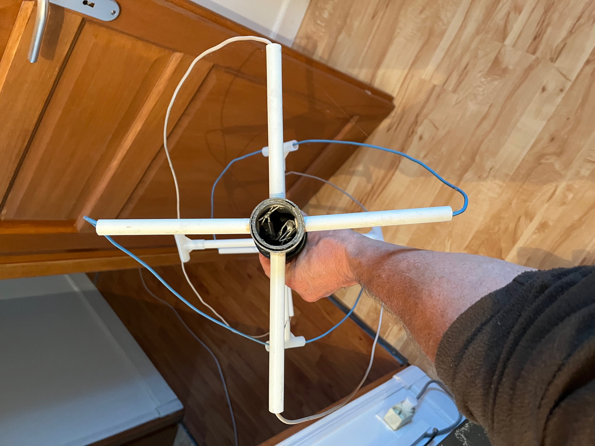

Trouve ci-dessous quelques vues du raccordement des deux boucles de mon antenne.
Impossible de souder la tresse du coax aux fils de cuivre, alors un domino fait le lien. Ah, si @pejive voyait ça!
Toute la connectique télé, fiches, répartiteurs, antennes est faite sans soudures....
C'est vrai que certains blindages de coaxiaux se soudent très mal

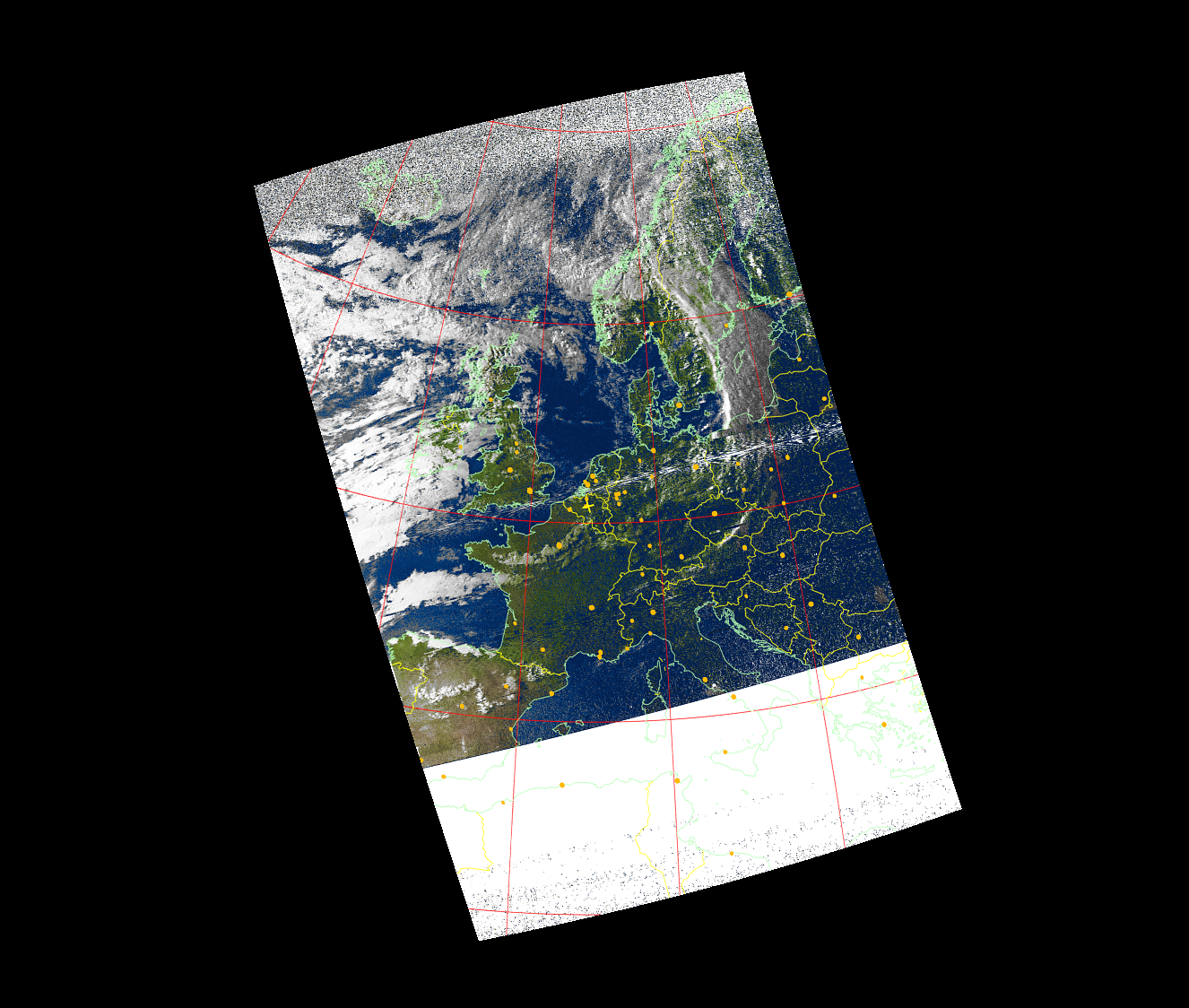

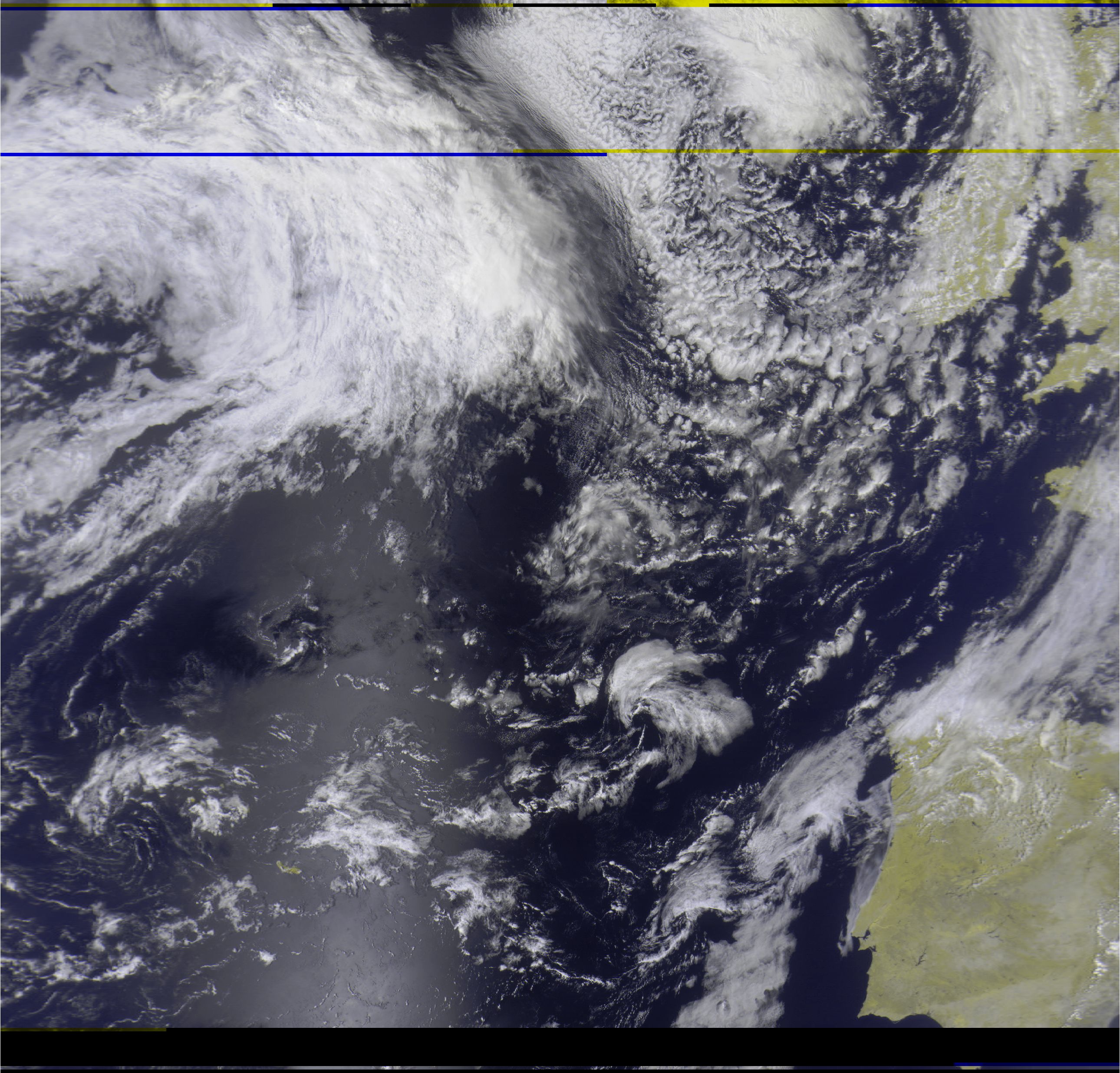

noaa15 avec l'antenne qfh sans preamp
