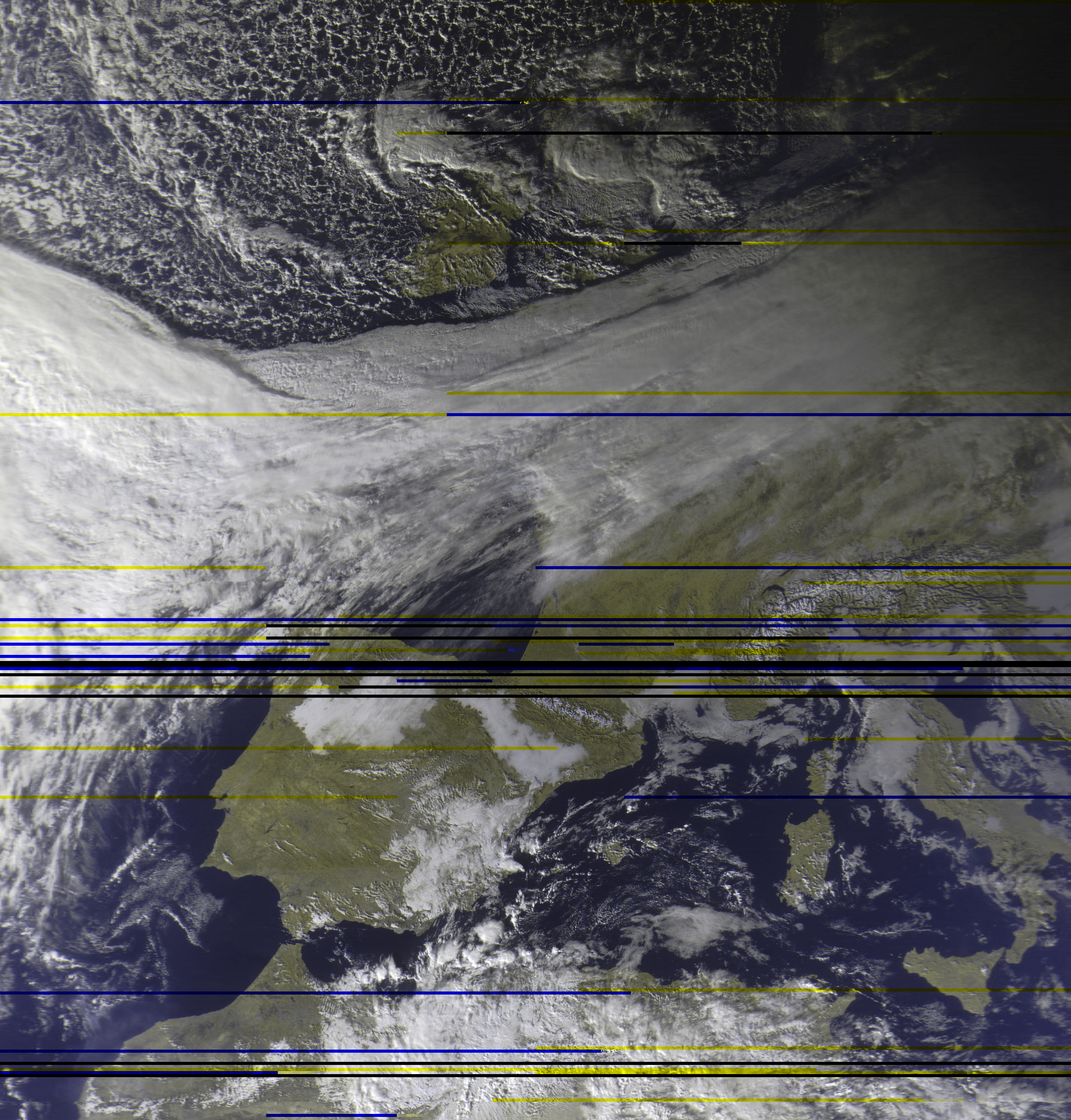

Message par turbojf » 07 déc. 2024, 08:22

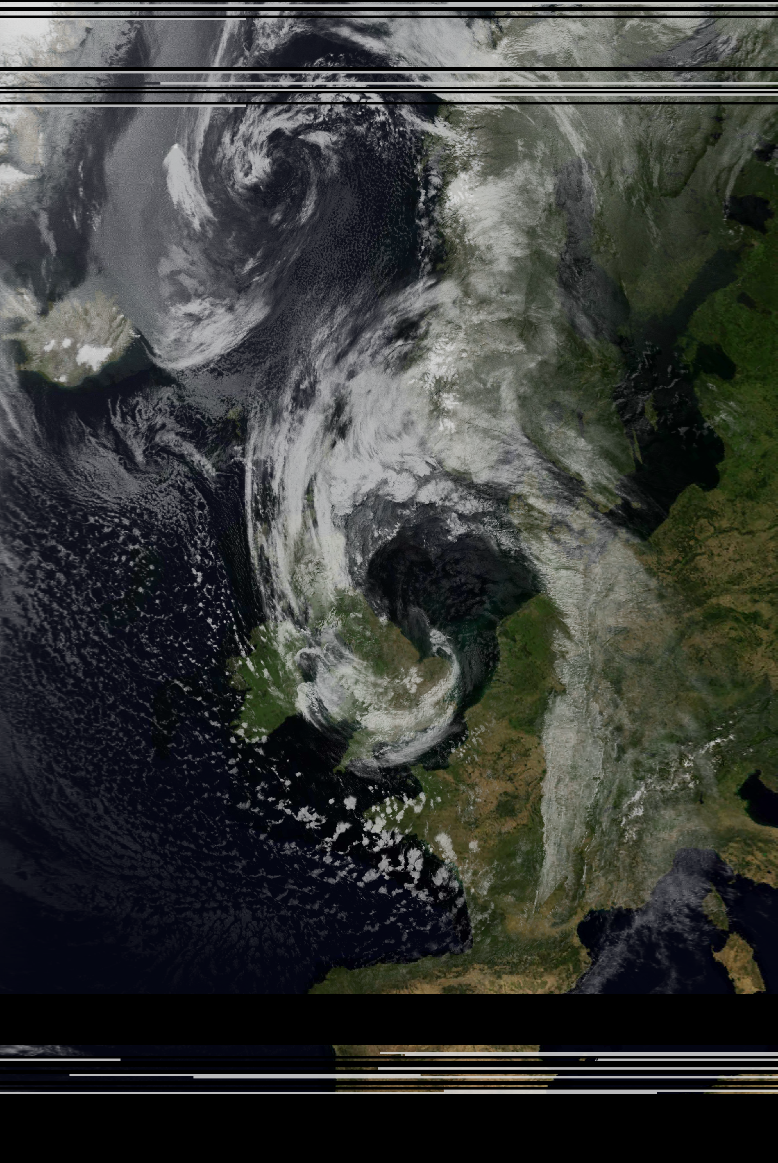

METEOR-M2-4 à 4h30

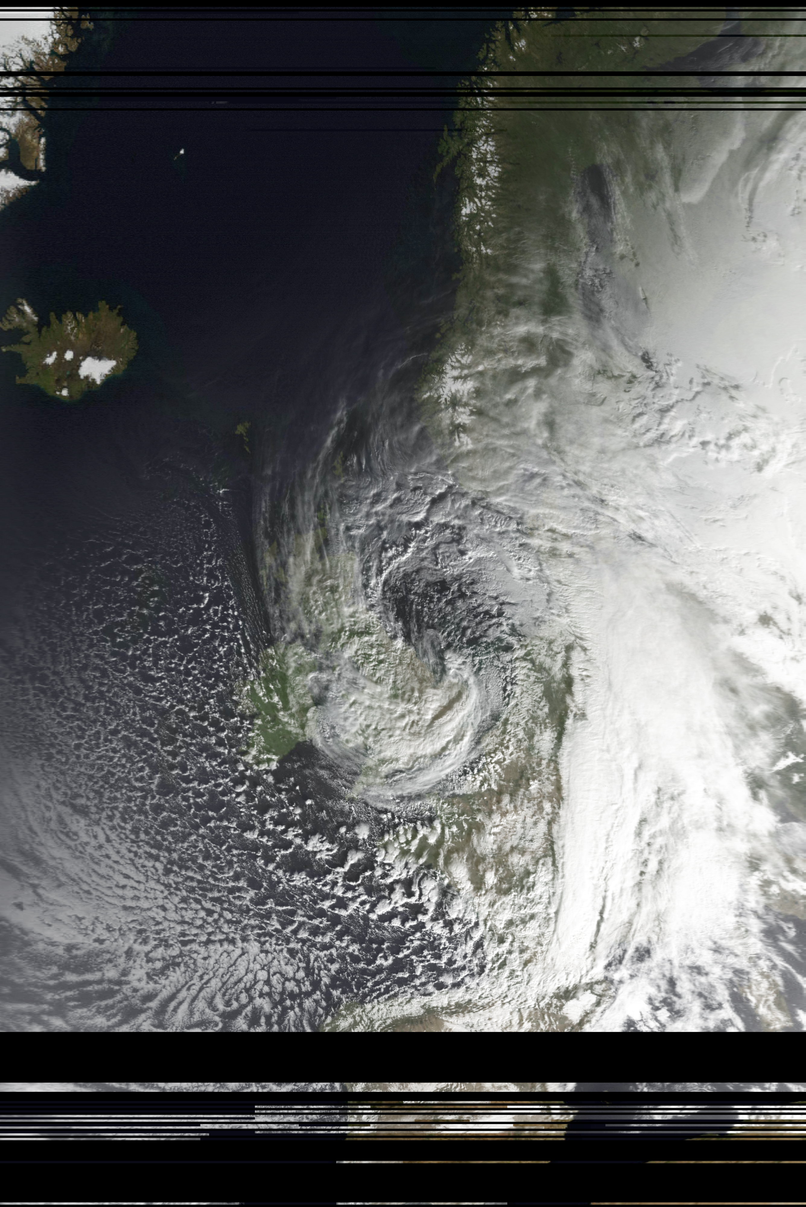

Messages : 4252
Message par turbojf » 07 déc. 2024, 12:30

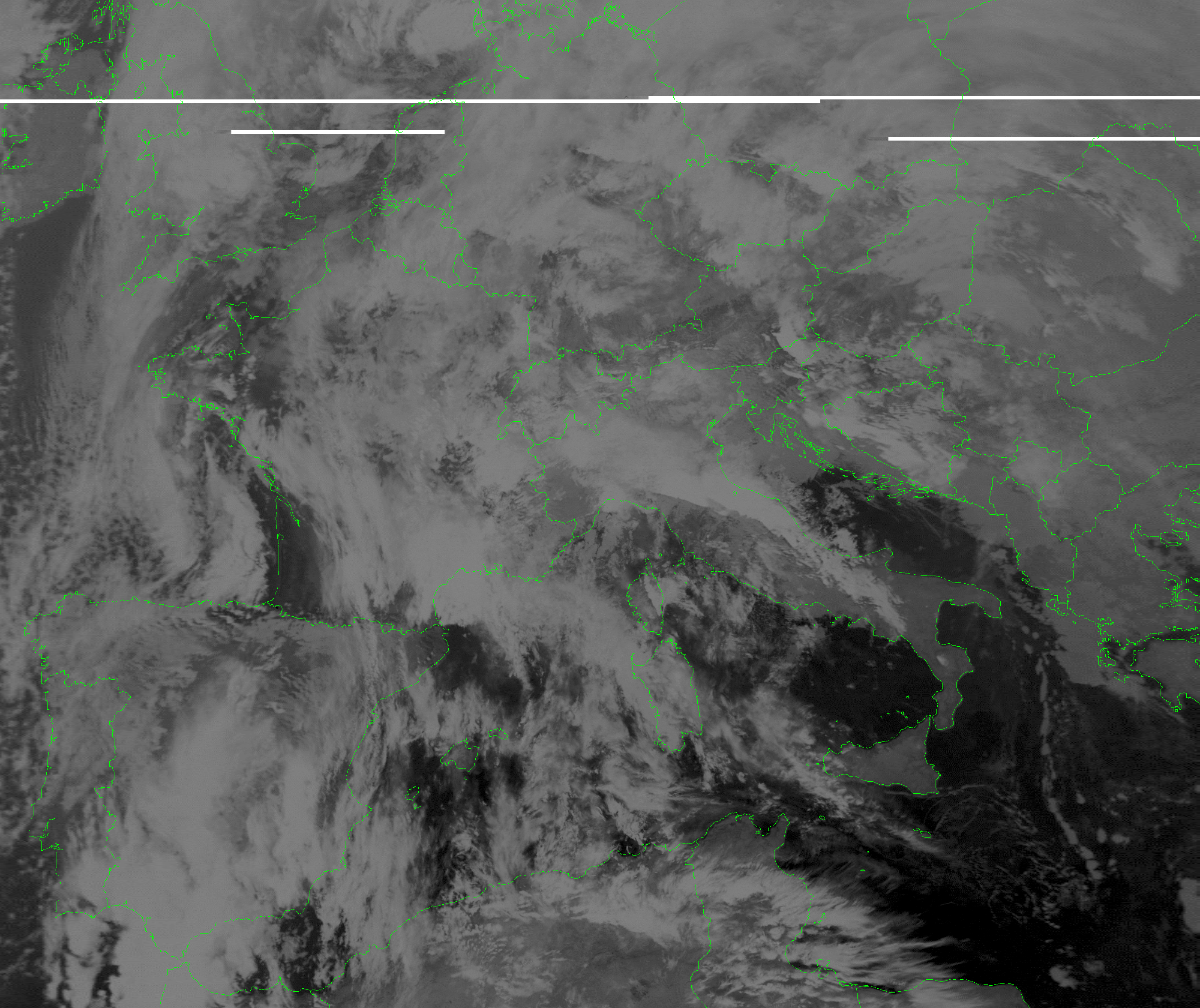

METEOR-M2-3 de 11h15

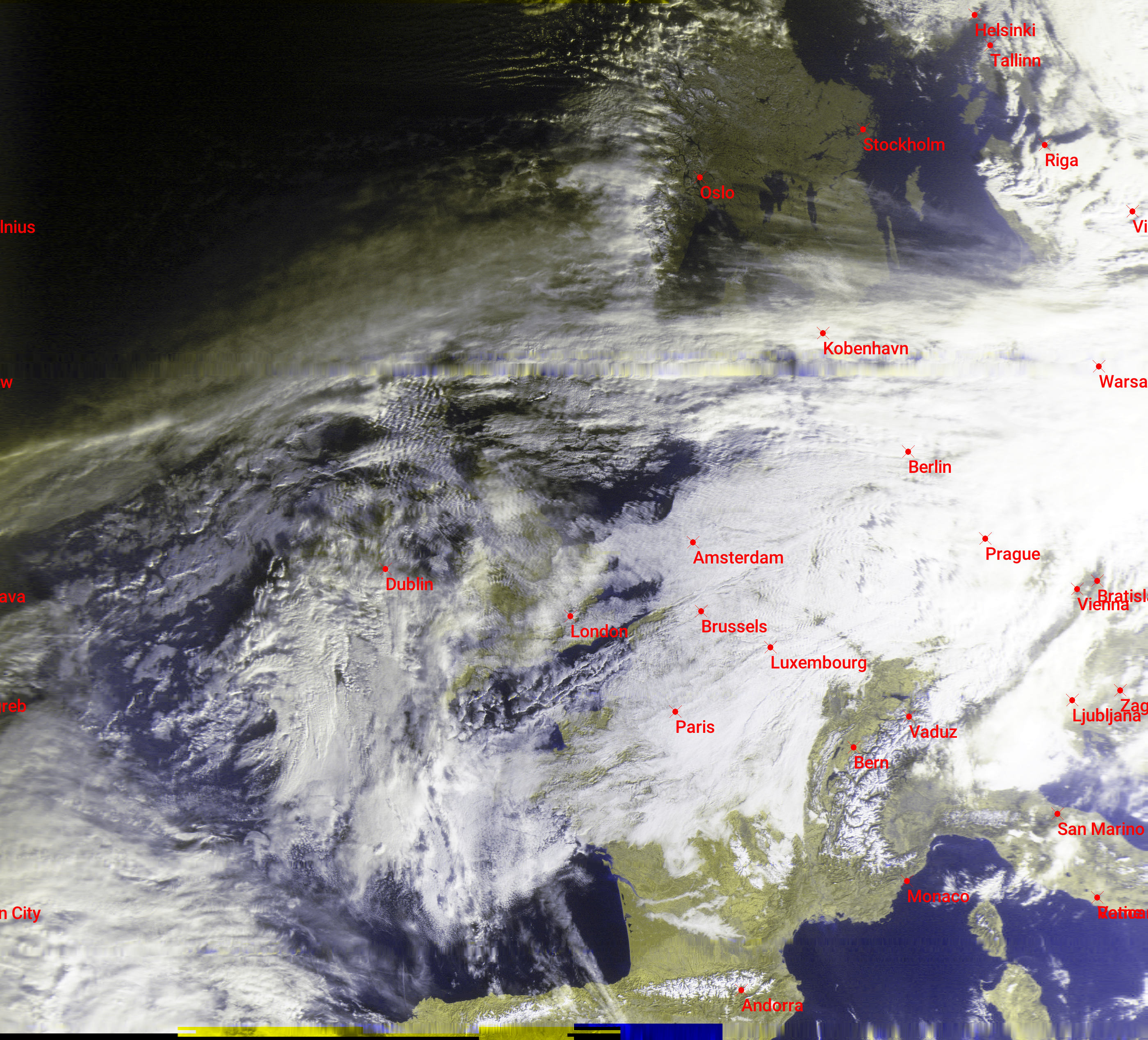

Message par Caprice » 10 déc. 2024, 19:41

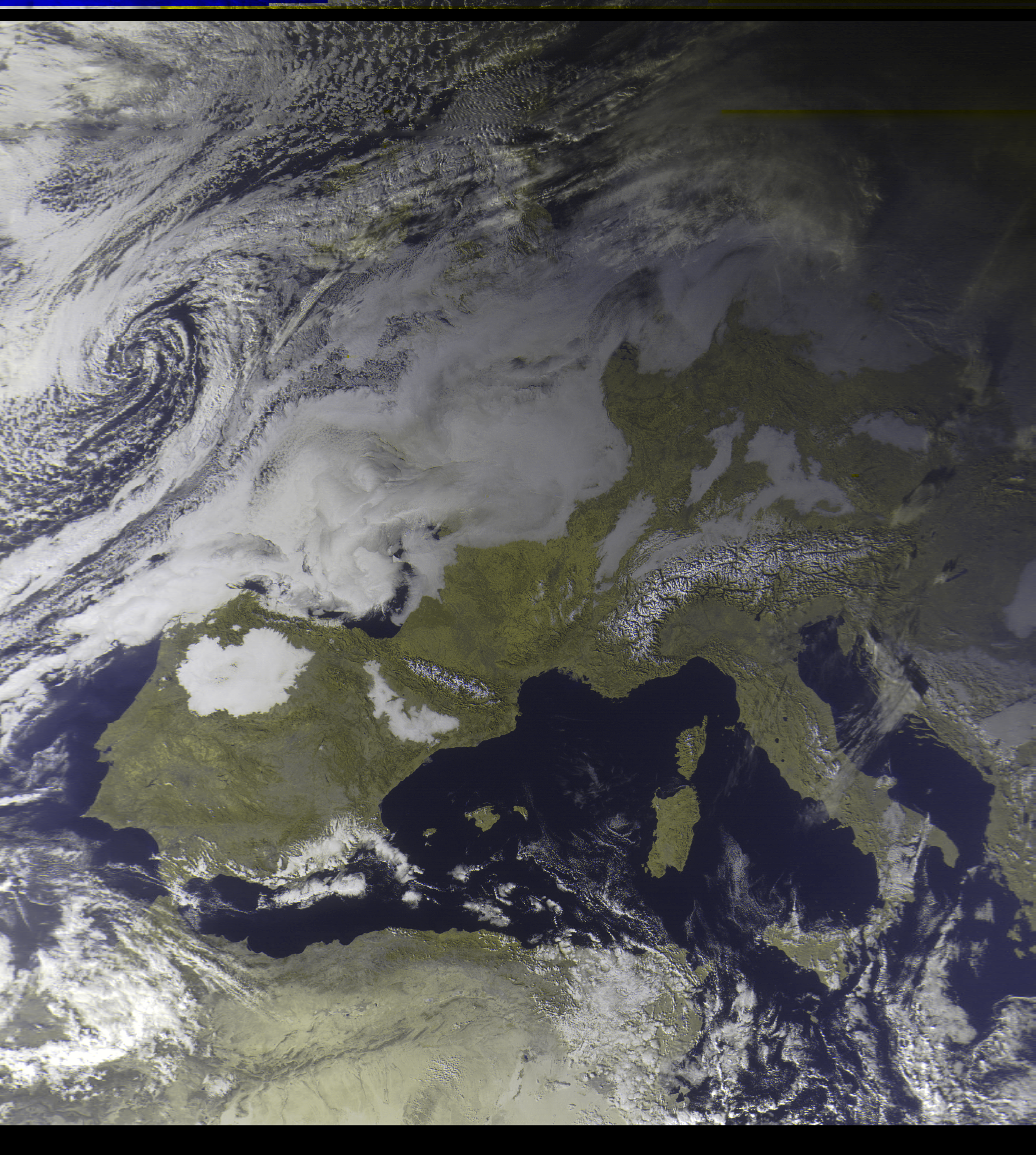

Meteor M2-4 à 15:00

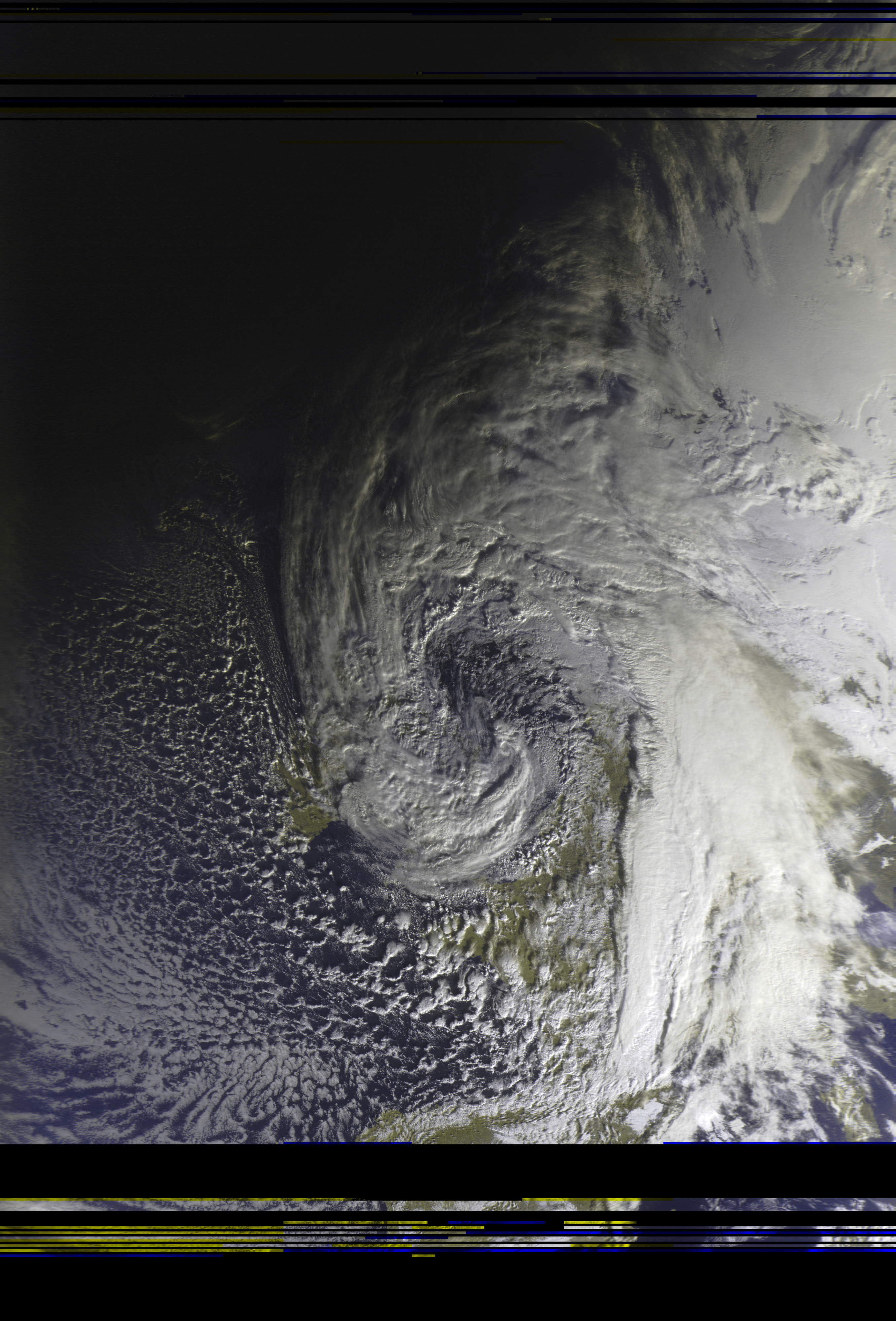

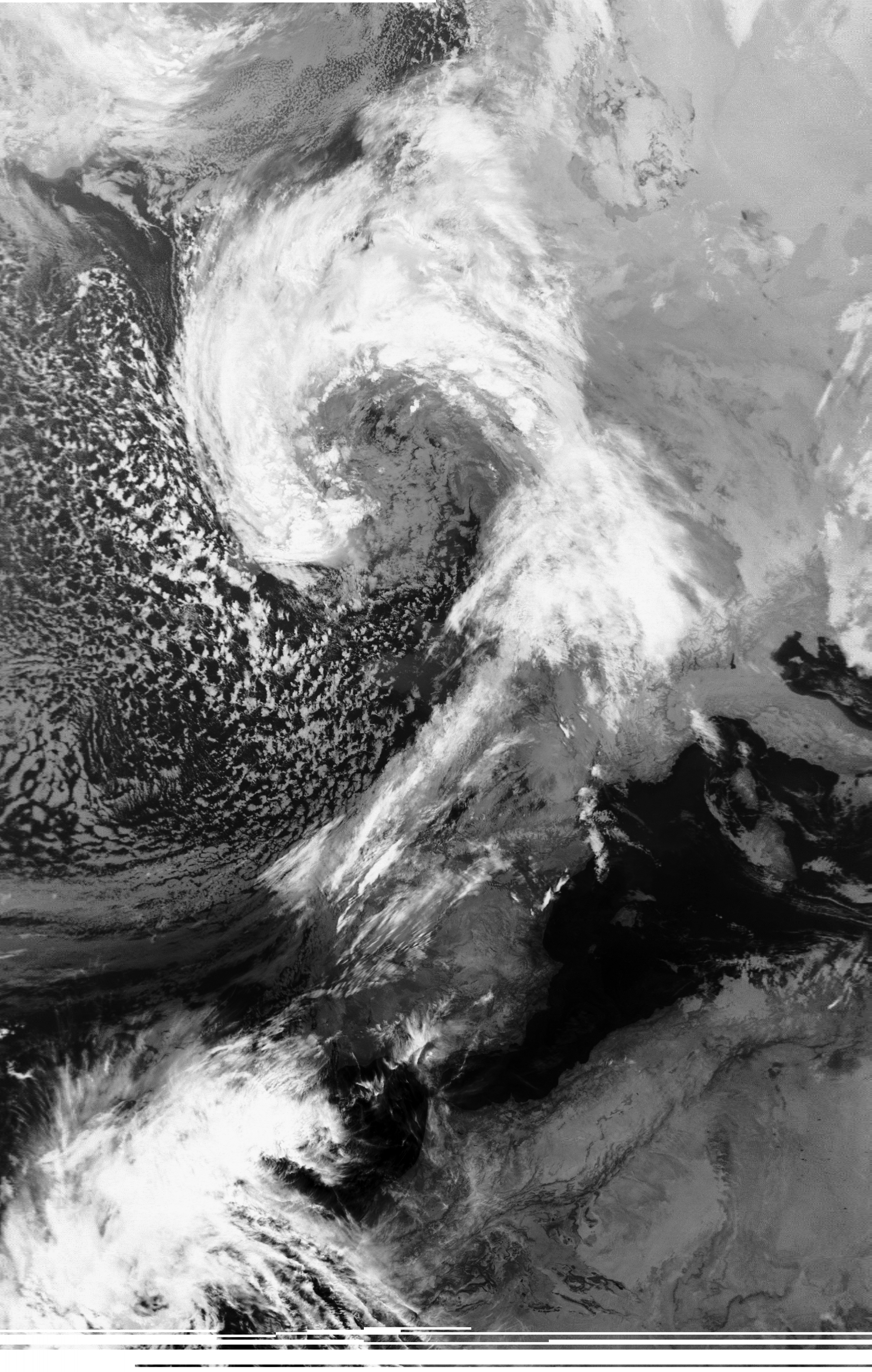

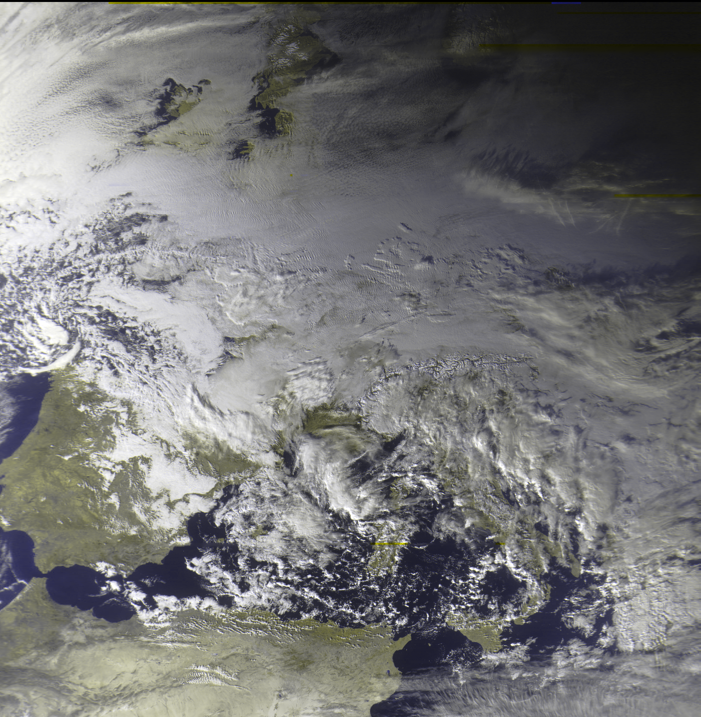

Message par thierry242 » 11 déc. 2024, 15:38

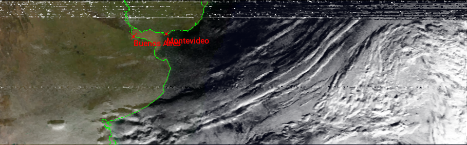

Vue incroyable de NOAA15 ce matin

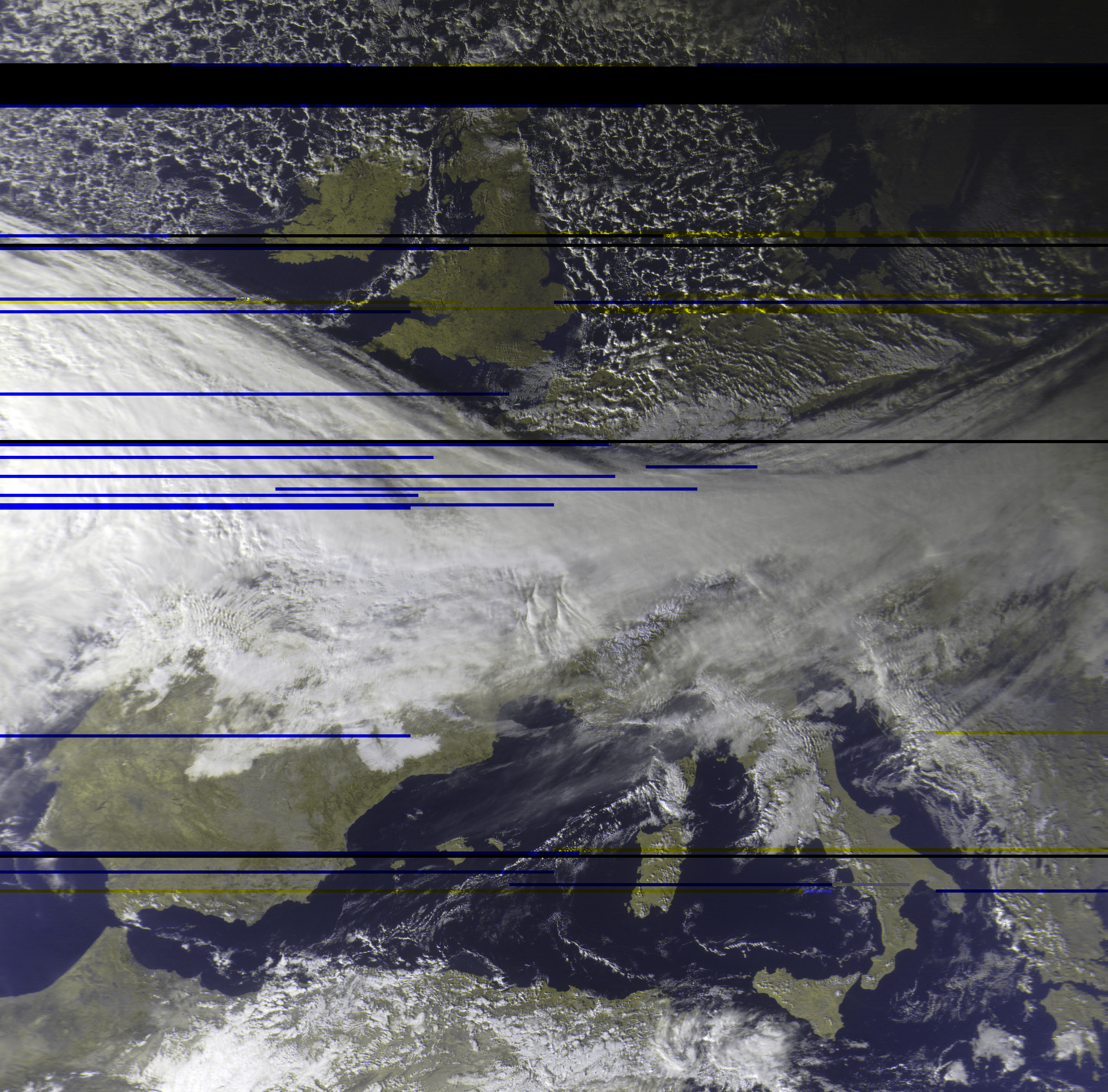

Message par Caprice » 11 déc. 2024, 20:02
thierry242 a écrit : ↑
11 déc. 2024, 15:38
Joli :clap: :clap: :clap:
Mais comment ??? :o :shock: :D
thierry242
Messages : 262
Localisation : tervuren
Message par thierry242 » 11 déc. 2024, 21:03
En fait je suivais meteor3 quand je vois le même signal qu un noaa sur la même fréquence. Il n'y avait rien sur la prédiction de satdump car j'ai limité les passages sous 10 degrés d élévation. Donc j active le suivis manuellement, ça ne dure pas longtemps et je vois cette image par après. Incroyable non ?
Message par Caprice » 11 déc. 2024, 22:21
Excellent !! Un rebond heureux du signal ? Bravo de l'avoir chopé, tu prends le record de distance haut la main :D
Message par pejive » 12 déc. 2024, 07:09
La réception à grande distance (DX) d'un signal VHF est peu fréquente mais possible, par réflexion sur l'ionosphère.
Lorsqu'il existait encore des émetteurs TV en bande I on pouvait recevoir quelques images de TV européennes
Là il faudrait déjà qu'une 1ère réflexion du signal ait eu lieu au niveau de l'Océan ?
ou alors réflexion sur une couche ionisée située au-dessus du satellite ?? vu qu'il est à 800 km çà me semble peu probable
(la couche E sporadique est entre 90 et 100 km)
Je n'ai rien lu sur une telle réception d'un signal noaa; mais les faits sont là :)

Message par thierry242 » 12 déc. 2024, 09:30
Oui c'est bizarre les ondes vhf se déplacent en ligne droite. En aviation la portée en vhf en fonction de l'altitude est calculée rapidement avec une petite formule .
distance en nautical miles = 1.23 * racine carée de la hauteur en feet. Ex : je vole à 35000 feet , la portée est de 1.23 * racine carée de 35000 = 230 nautical miles.

Message par thierry242 » 12 déc. 2024, 09:38
Il y 11200 km entre Tervuren et Montevideo donc celà parait impossible .
Message par pejive » 12 déc. 2024, 09:40
Je penche pour une propagation troposphérique dans les basses couches au-dessus de l'océan à partir d'une réflexion initiale.
La distance est très importante mais cela s'observe parfois entre la Californie et Honolulu.
http://www.f4fjp.fr/propagationthf.htm
C'est quand même un phénomène rare

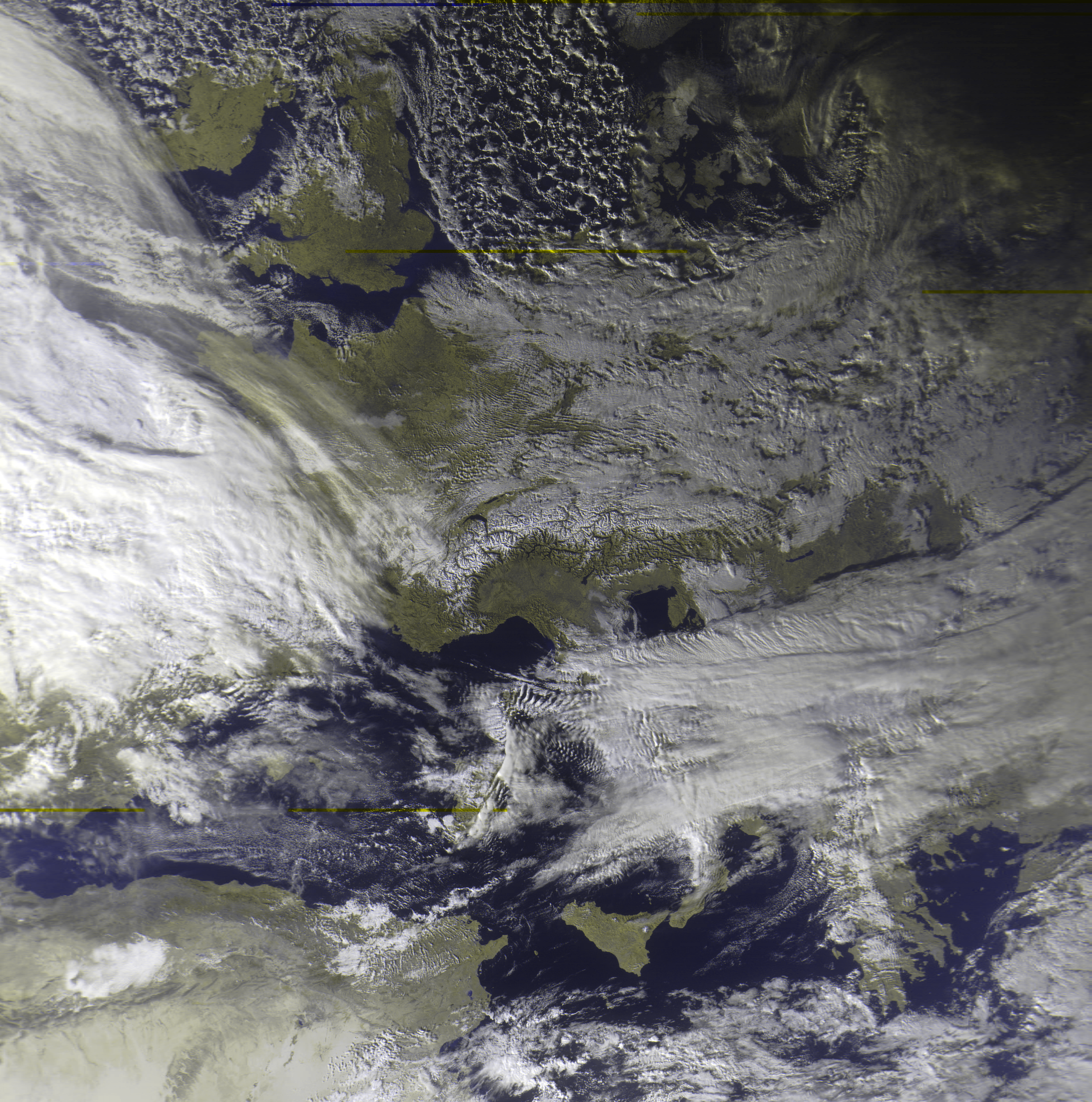

Meteor 3 ce matin

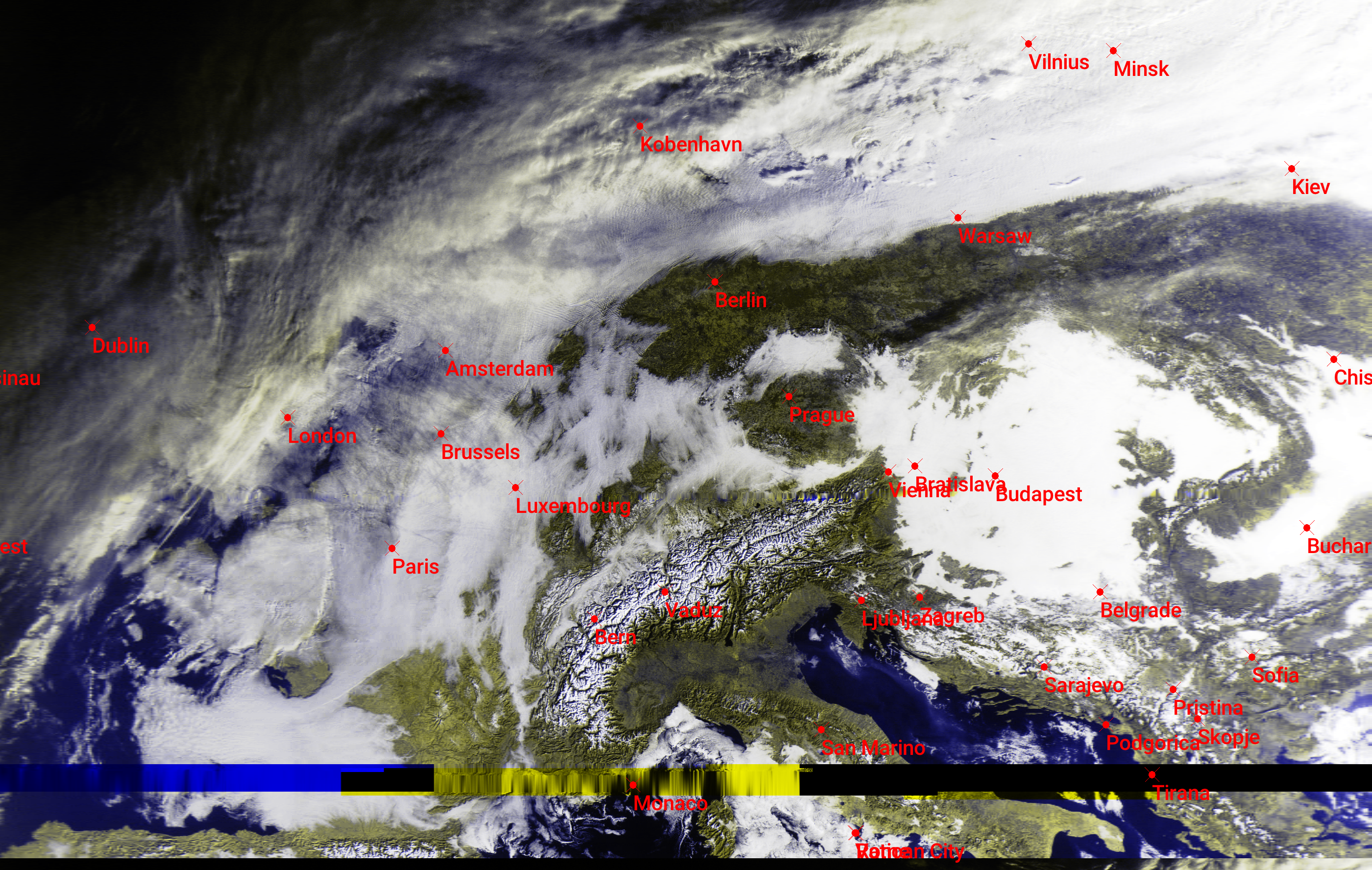

Message par Caprice » 19 déc. 2024, 19:16
Meteor M2-4 à 15:04

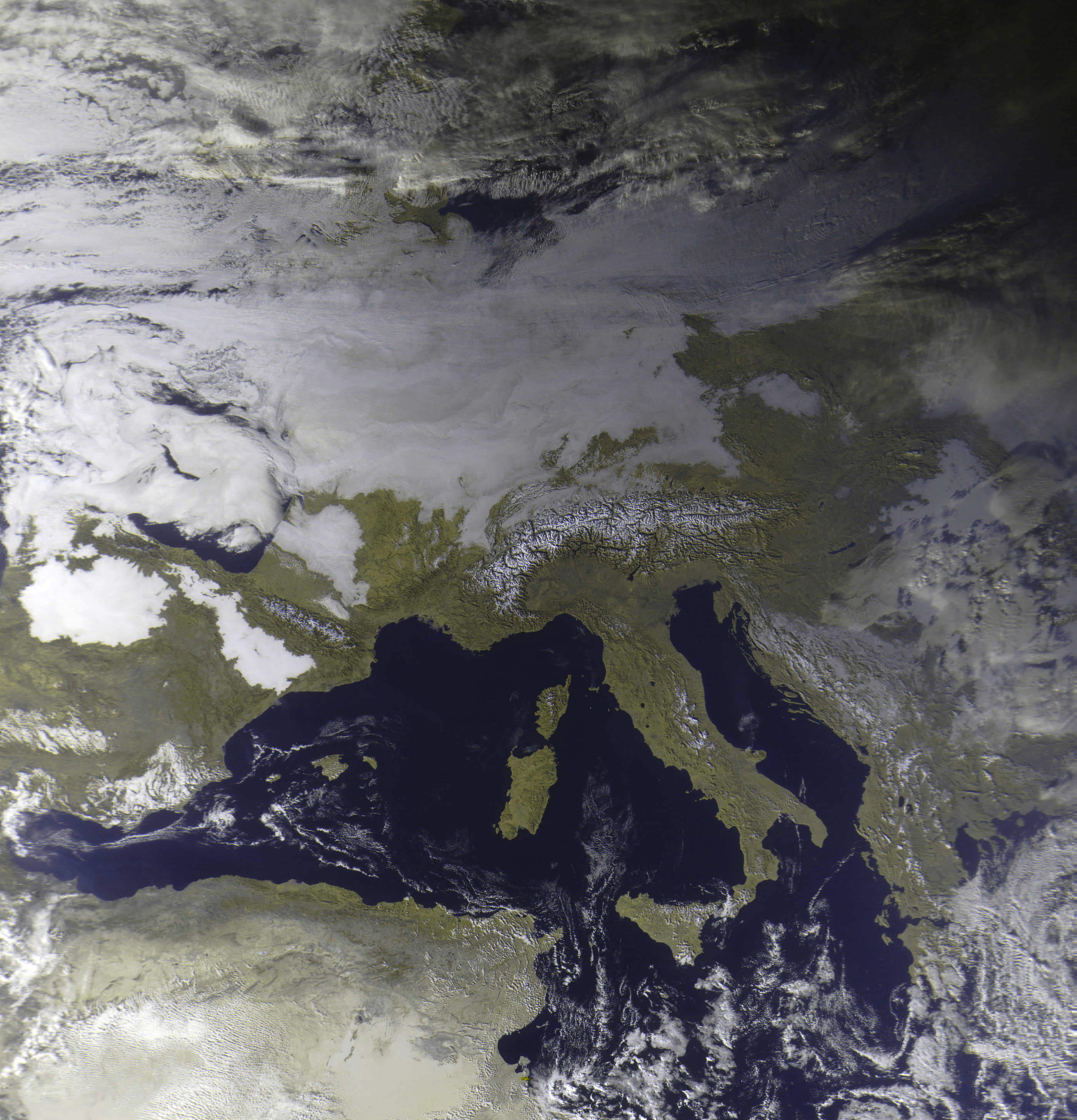

Message par Caprice » 27 déc. 2024, 14:13
Meteor M2-4 à 4:07. Vous la voyez cette brume qui a flingué ma nuit astro ? :D
Message par Caprice » 28 déc. 2024, 05:45
Meteor M2-4 à 3:47
Message par Caprice » 29 déc. 2024, 02:42
Joli passage de Meteor M2-4 hier à 15:10

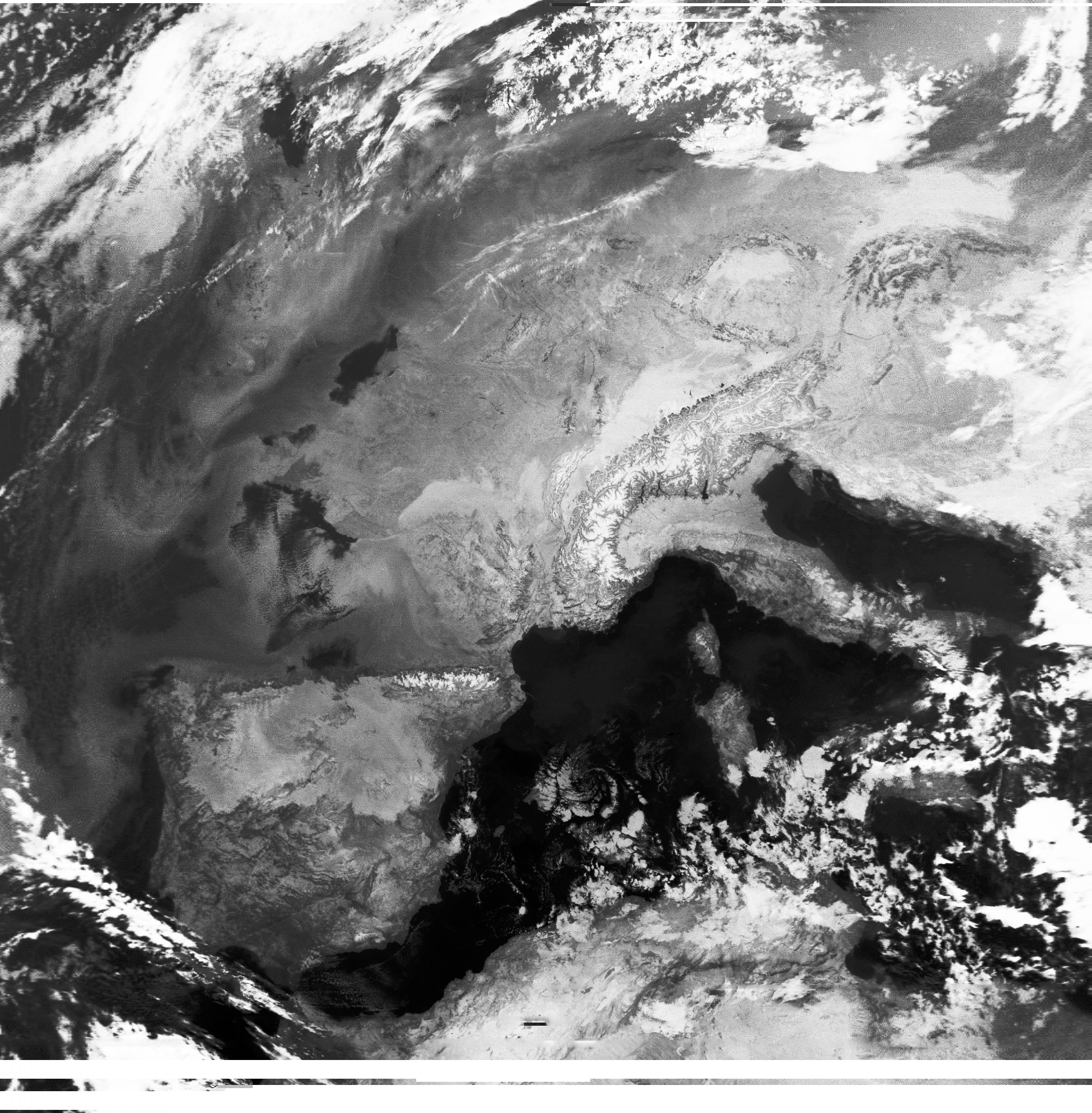

Message par thierry242 » 31 déc. 2024, 10:59
Meteor 3 à 0900 utc

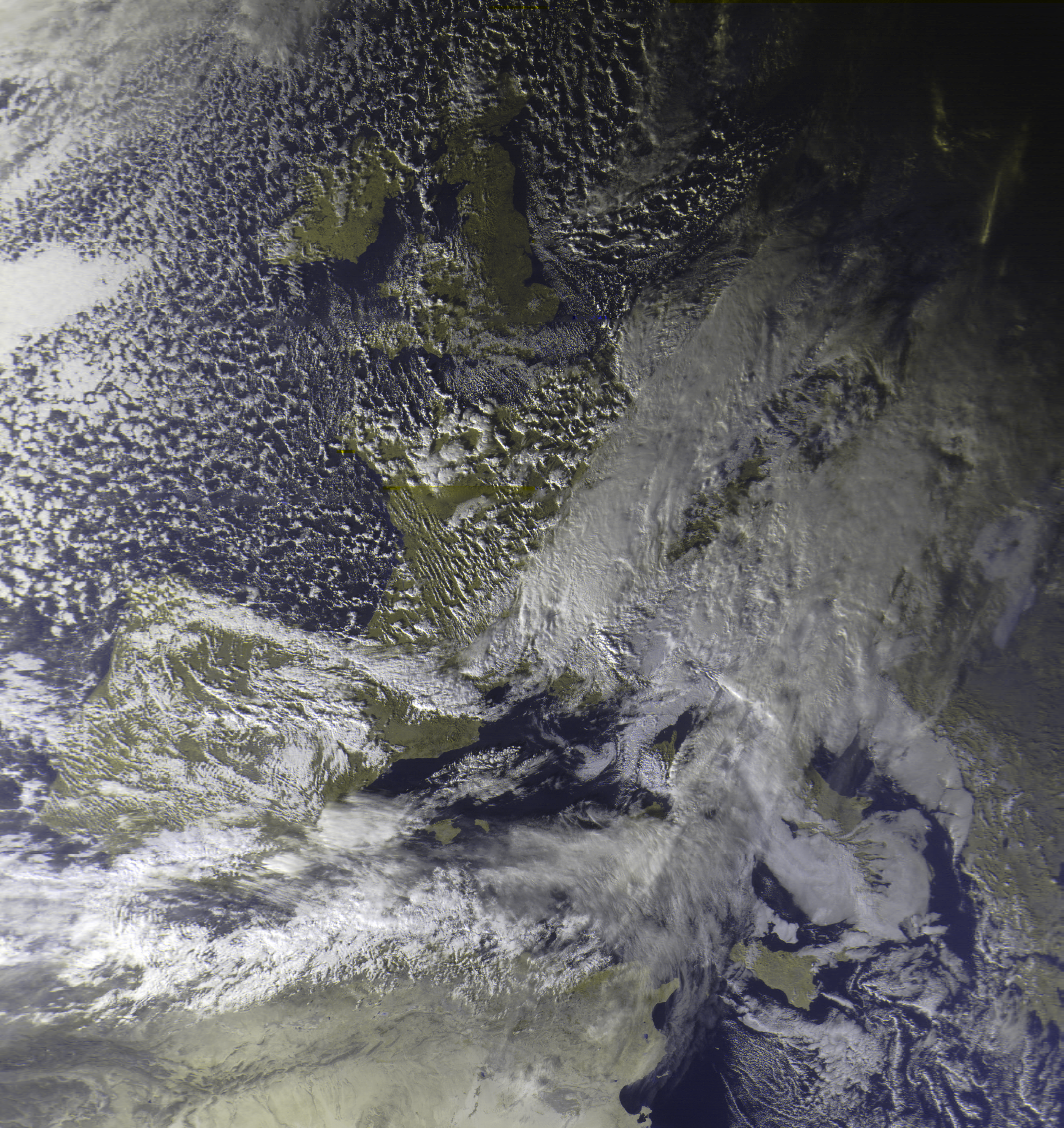

Message par Caprice » 02 janv. 2025, 21:09
Les premiers Meteor de l'année :dance:
Meteor M2-4 le 01/01/2025 à 15:24
Meteor M2-4 le 02/01/2025 à 15:03

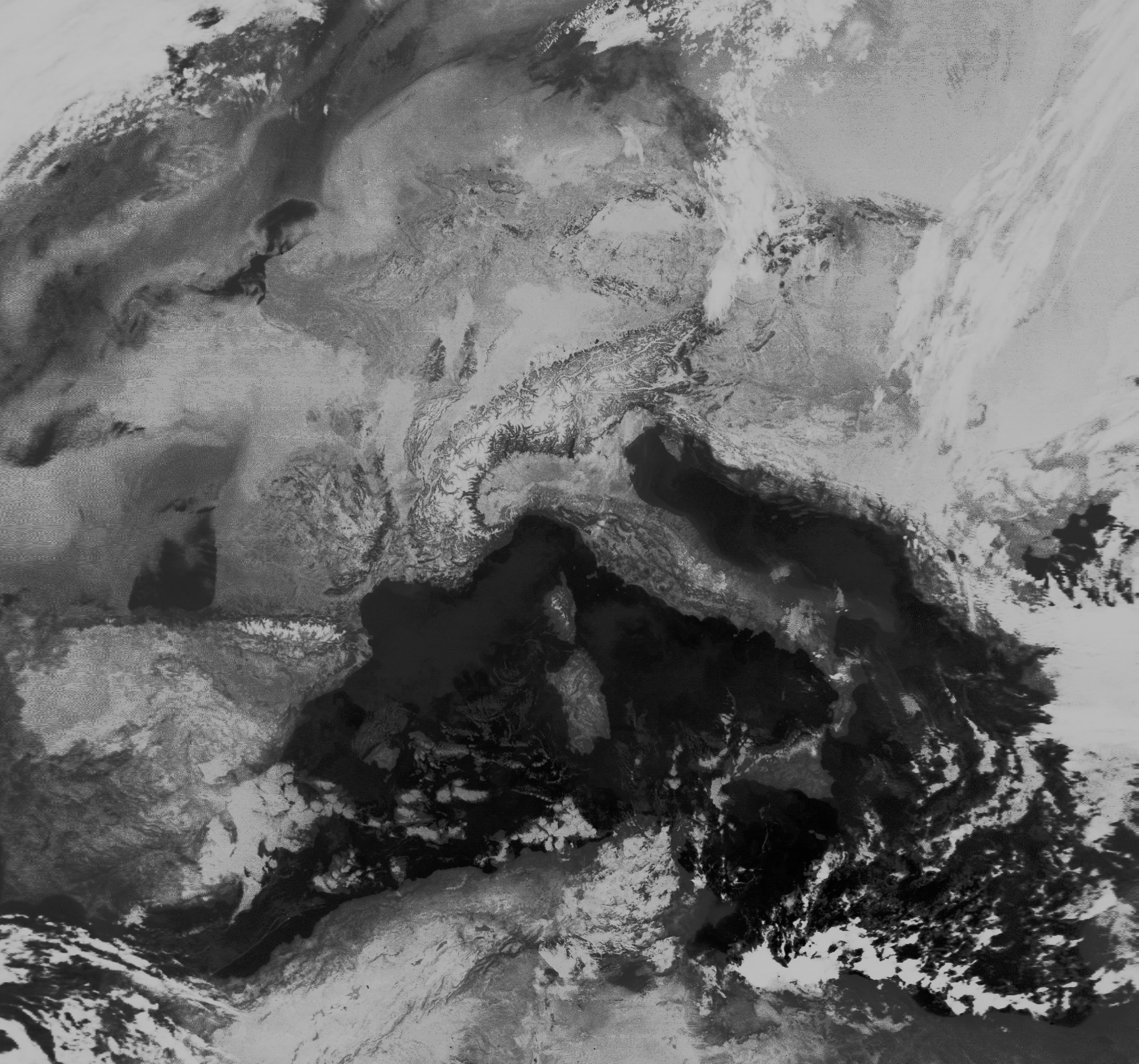

thierry242
Messages : 262
Message par thierry242 » 03 janv. 2025, 11:15
meteor 3 hier et aujourd hui
