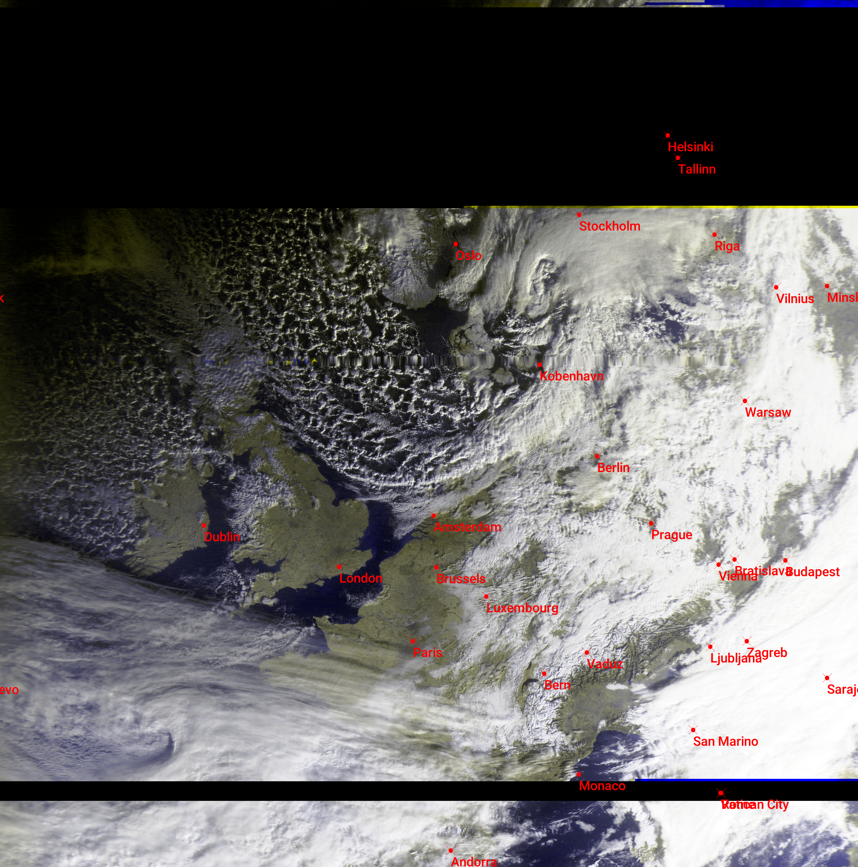

Message par thierry242 » 11 déc. 2024, 15:38
Vue incroyable de NOAA15 ce matin
Message par Caprice » 11 déc. 2024, 20:02
thierry242 a écrit :
11 déc. 2024, 15:38
Joli :clap: :clap: :clap:
Mais comment ??? :o :shock: :D
thierry242
Messages : 262
Localisation : tervuren
Message par thierry242 » 11 déc. 2024, 21:03
En fait je suivais meteor3 quand je vois le même signal qu un noaa sur la même fréquence. Il n'y avait rien sur la prédiction de satdump car j'ai limité les passages sous 10 degrés d élévation. Donc j active le suivis manuellement, ça ne dure pas longtemps et je vois cette image par après. Incroyable non ?
Message par Caprice » 11 déc. 2024, 22:21
Excellent !! Un rebond heureux du signal ? Bravo de l'avoir chopé, tu prends le record de distance haut la main :D

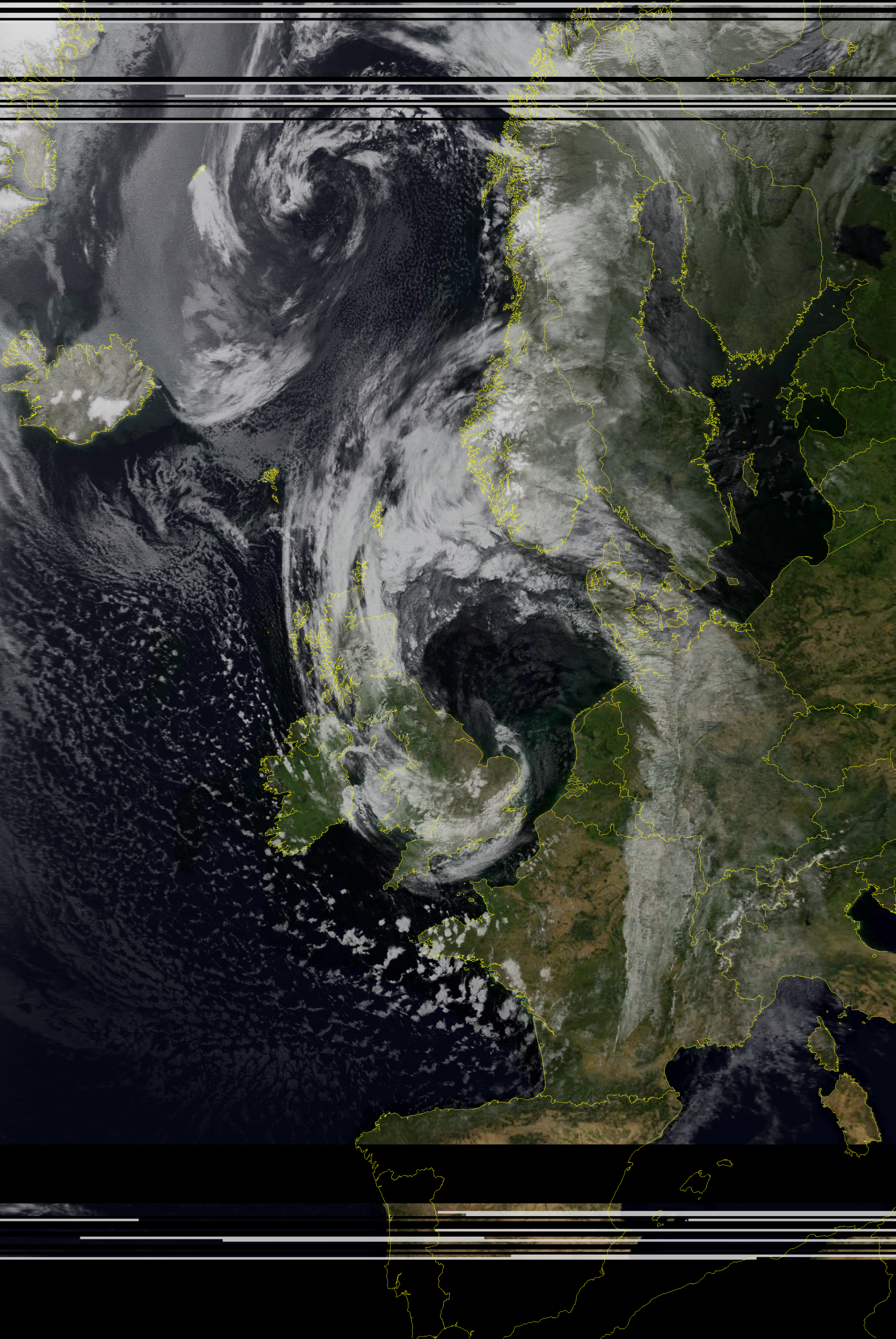

Message par thierry242 » 31 déc. 2024, 10:59
Meteor 3 à 0900 utc
