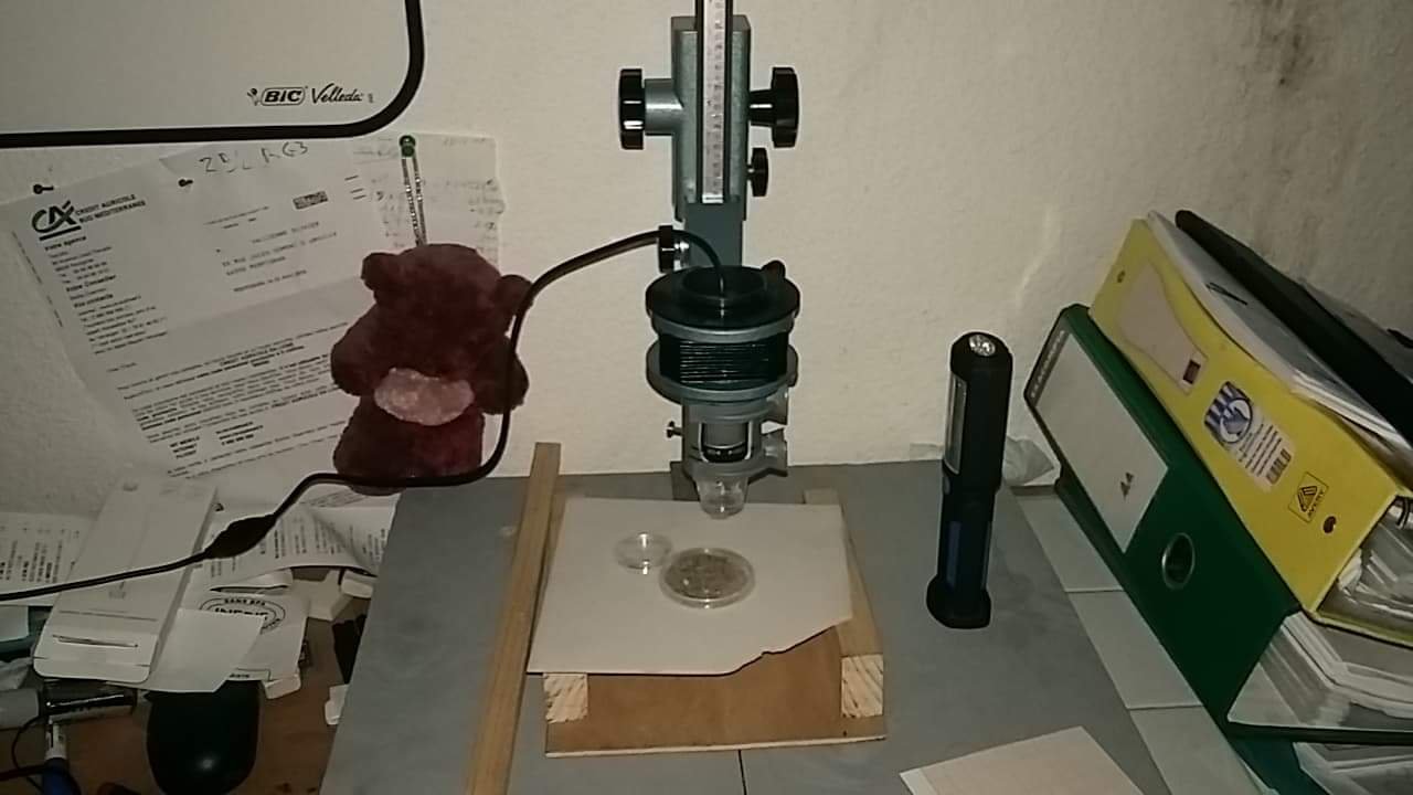

Message par ouki » 14 mai 2020, 19:56
Quelques nouvelles
Caméra réceptionnée
Installation délicate sous windaube 10 quelle grosse merde ce système d'exploitation
Fonctionnement parfait sous w8
Et à la tablette android idem pas mal de petite fonctionnalités intéressantes mais pas sous (W10)
La résolution est plutôt faible
J'ai pris soin de lui faire un p'tit truc sympa car le support livré n'est pas franchement pratique du tout
Version 1
Puis version 2

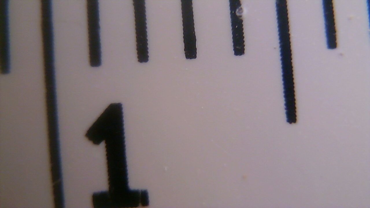

Le grossissement est très fort x 40 c'est déjà beaucoup

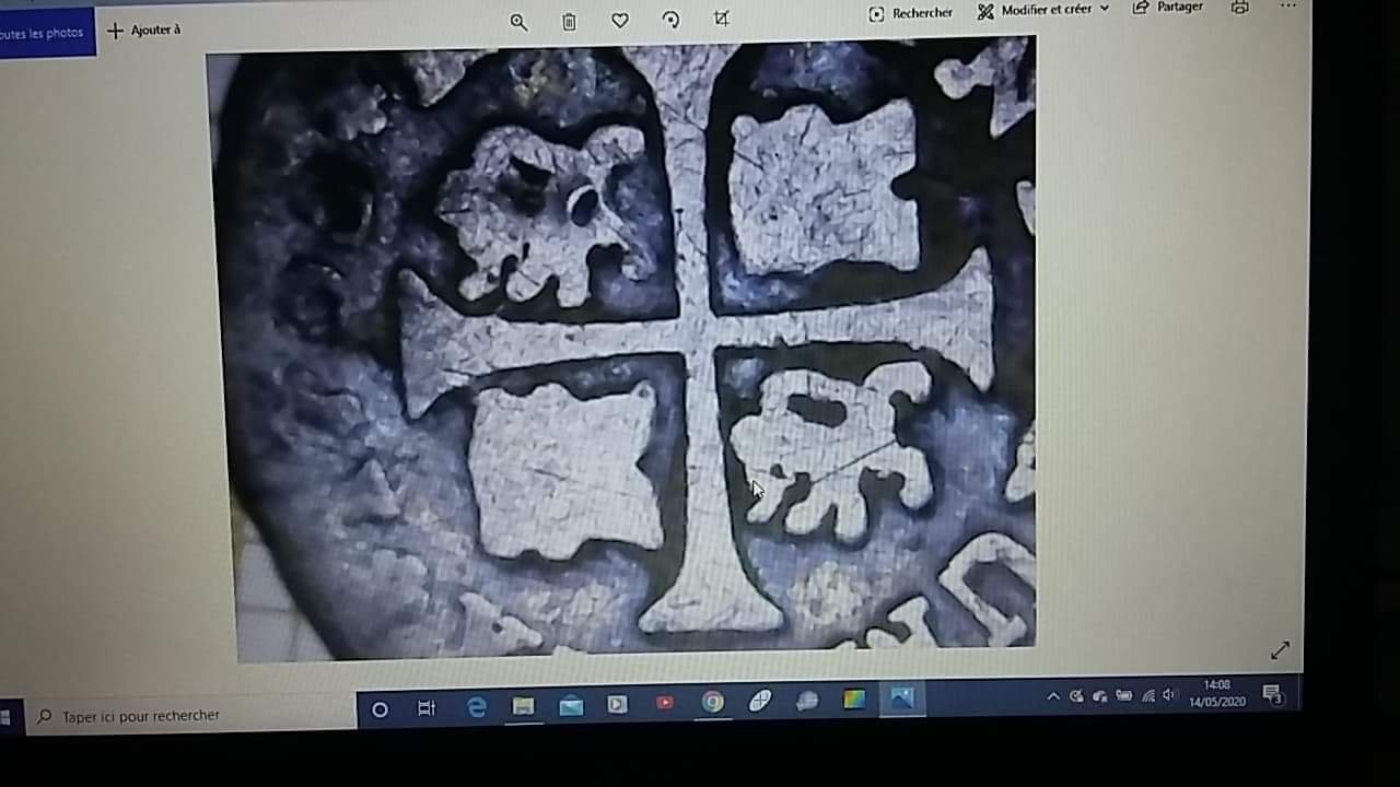

Ici un exemple sur une micro monnaie gauloise
Et une autre monnaie ibérique
Les détails sont IMPRESSIONNANTS il mérite bien le nom de microscope
Je vais me servir de ce support pour adapter la 224 en microscope.
@pejive peux être un coup de main pour choisir l'optique qui pourrait convenir mais grossissement plus faible genre 10/15.
Reste plus qu'à trier le sable :D
