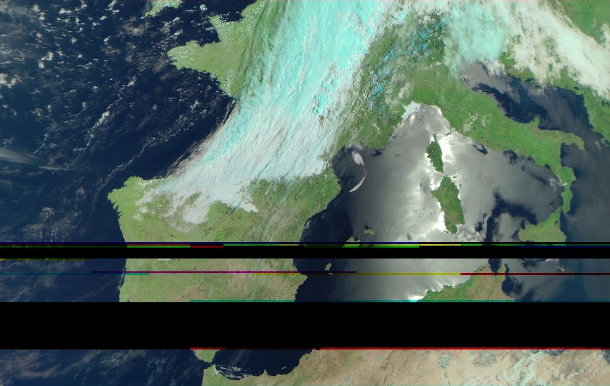

Message par bemo47 » 22 mai 2020, 22:42
et en couleurs et dans le bon sens, nord en haut

Message par bemo47 » 23 mai 2020, 13:06
ah celle là reçue ce matin est déjà plus identifiable

Message par pejive » 24 mai 2020, 17:18
Elle est belle; dommage qu'il y ait tant de nuages sur le Sud-Ouest :mrgreen:
Messages : 5042
SDL-RTR reçu...
Message par bemo47 » 24 mai 2020, 17:22
Haha oui, des nuages verts.... Et aucune autre correcte jusque là

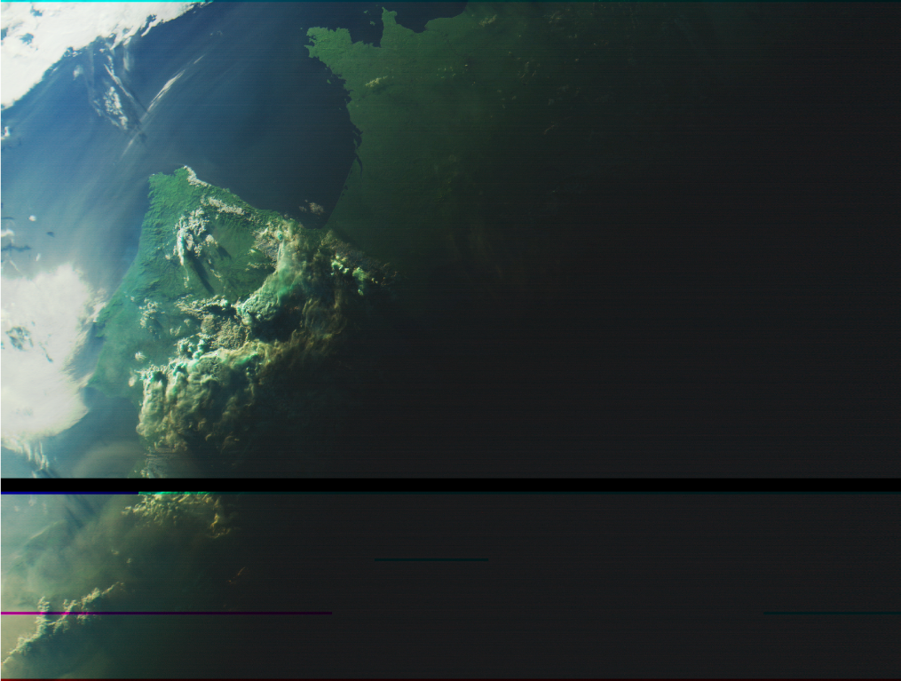

Message par bemo47 » 25 mai 2020, 21:15
superbe passe ce soir, verticale, voyons si j'aurais une image...
Messages : 5042
SDL-RTR reçu...
Message par bemo47 » 25 mai 2020, 21:49
ben voilà le résultat, c'était effectivement sympa, peu de coupures mais la nuit était avancée...
ça donne une vue de haut quand même !!!

Message par ouki » 25 mai 2020, 22:53
Effectivement ça donnerait presque le vertige avec cette impression de relief.

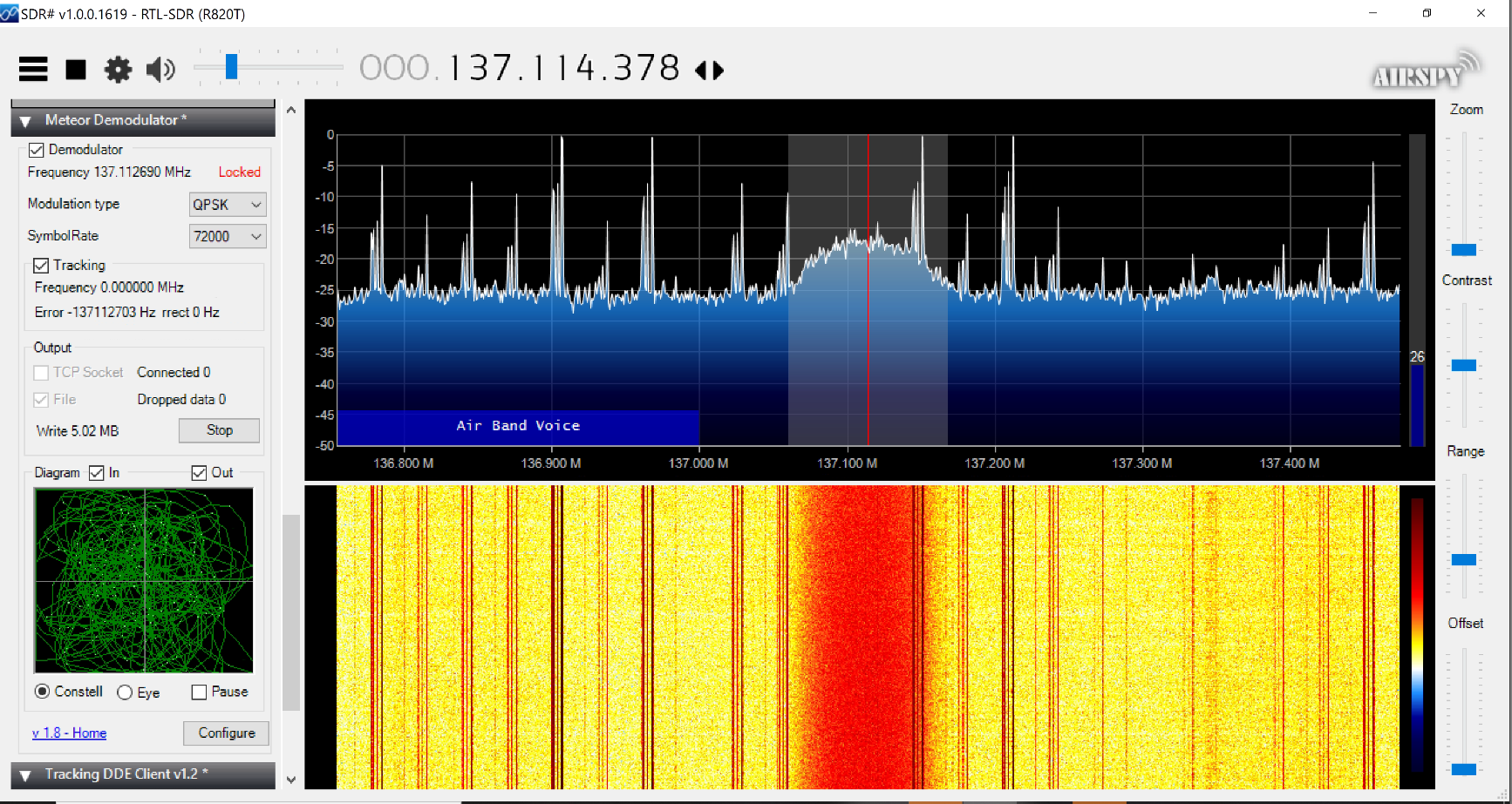

ah oui, les satellites météo, enfin certains au moins, émettent leurs images en permanence dans la bande des 137 Mhz, donc on peut les recevoir lorsqu'il passent au dessus et tu obtiens l'image qu'ils couvrent sur ta zone.
Pour ça il faut une antenne calée sur ces 137 Mhz à base de tuyaux de cuivre de 8 ou 10mm soudés, une clé RTR-SDL à 25 euros et un soft de réception type SDRSharp gratuit, et on peut capter des choses...

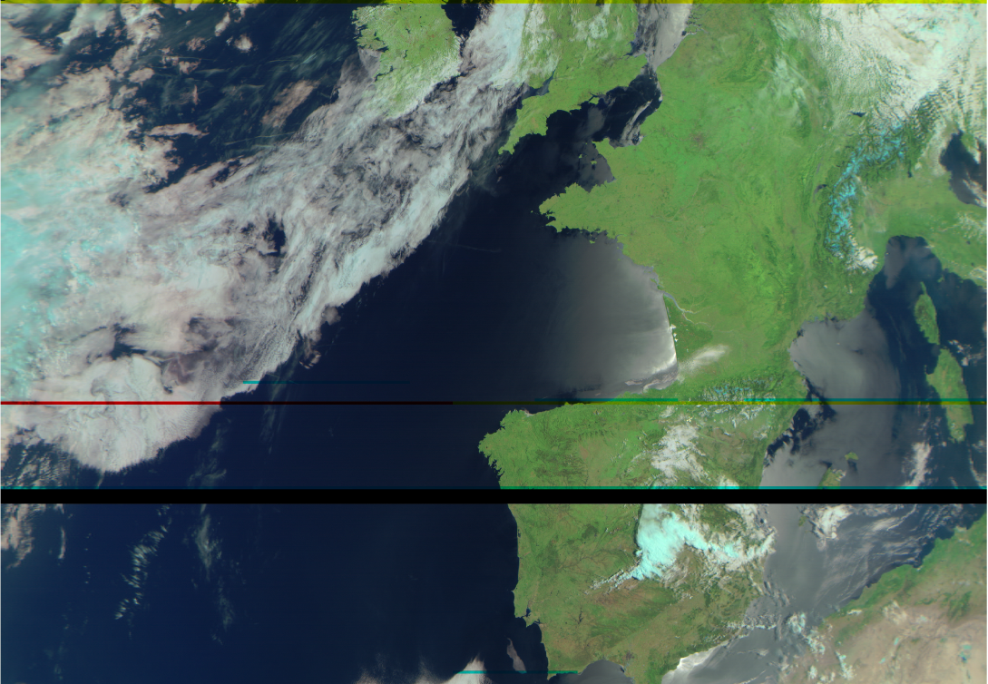

Message par bemo47 » 26 mai 2020, 12:08
beau passage ce matin encore, assez vertical, et encore une vue sous un nouvel angle, il fait beau sur la France !!!

Message par bemo47 » 26 mai 2020, 15:24
haha je vois que tes tests ne progressent pas dans le bon sens .... bon le réducteur à mon avis doit aller plus loin dans le lancer que la clé SDR :mrgreen:
la mienne semble fonctionner à peu près quand même, depuis que j'ai mis un bon PC et aussi que j'ai déplacé l'antenne en zone un peu plus dégagée...

Message par bemo47 » 26 mai 2020, 15:26
ouki a écrit :
26 mai 2020, 12:50
Dis moi arrive tu a zoomer et a quel niveau :think:
tiens la dernière image est ici https://1drv.ms/u/s!AlDkZrpMCqyOhI0rT7O ... A?e=NwAAx8
tu peux la télécharger et voir, mais ça donne pas une très grande définition quand même...

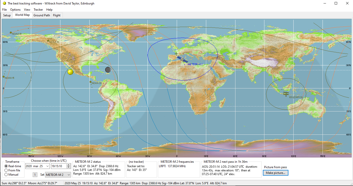

autres choses à capter ? tout ce qui est entre qques mhz et 2 ghz environ, cela dit un radio amateur comme @pejive saura mieux dire que moi, enfin quand la clé fonctionne... en gros, pour l'instant je ne sais capter que ces 4 satellites météo, les défilant, NOAA15 18 19 et METEOR M2, il y a des géostationnaires qui semblent émettre aussi, mais là je sais pas encore.
L'ISS aussi quand il passe, de l'audio jepense, mais ça je l'ai déjà sur le net en live.
Les avions, j'en ai eu un peu...
etc...
Pi4 : oui ça fonctionne aussi sur Pi mais vu comment j'ai eu des soucis avec mon vieux PC, bon OK un ancien Vista de 10 ans passé en W10 Centrino 2 coeurs de 2.1 Ghz.... à l'ouest... et là c'est un récent Corei7 mais qui vient de saturer bizarrement, je peux plus rien en tirer ce soir... je comprends pas...
Vues de nuit : à mon avis c'est comme les caméras de l'ISS, pas assez sensibles, quoique il y a des images infra rouge, là aussi, je sais pas...
Acquisition : oui automatiques, il y a un scanner et quand le sat est dans le champ il locke la fréquence et lance la capture, et donc un jitsi ça peut se faire, mais y a pas grand chose à voir, juste les images que je vous ai déjà envoyé....
