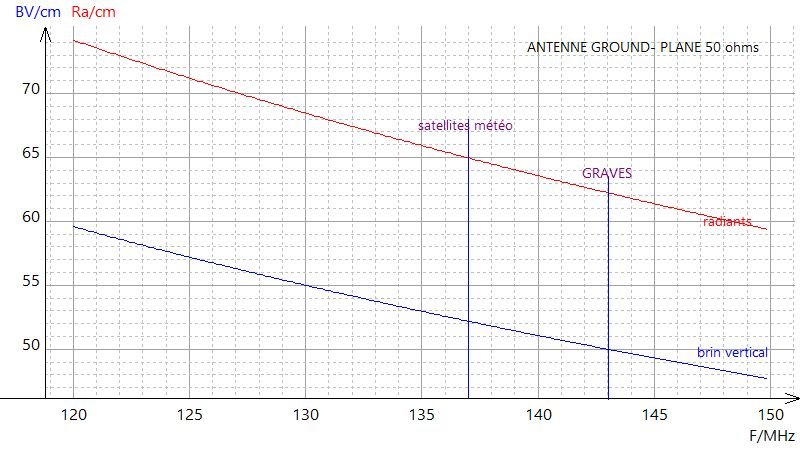

On peut montrer qu'une ground-plane avec des radiants inclinés à 135° (90° + 45°) a une impédance proche de 50 ohms, à condition d'utiliser des radiants de 5/16 lambda et un brin rayonnant de lambda/4 lambda étant la longueur d'onde . [En fait ces valeurs doivent être corrigées pour tenir compte de la propagation et on arrive à 71,5/f pour le brin rayonnant et 89/f pour les radiants f étant la fréquence en MHz]
Finalement pour recevoir 143 MHz on peut prendre: 50 cm pour le brin vertical et 62,5 cm pour chaque radiant

Calculs pour différentes fréquences:
On peut imaginer de prévoir un brin vertical de longueur ajustable, en conservant la même longueur de radiants;
la variation d'impédance de l'antenne restant acceptable pour de la réception.

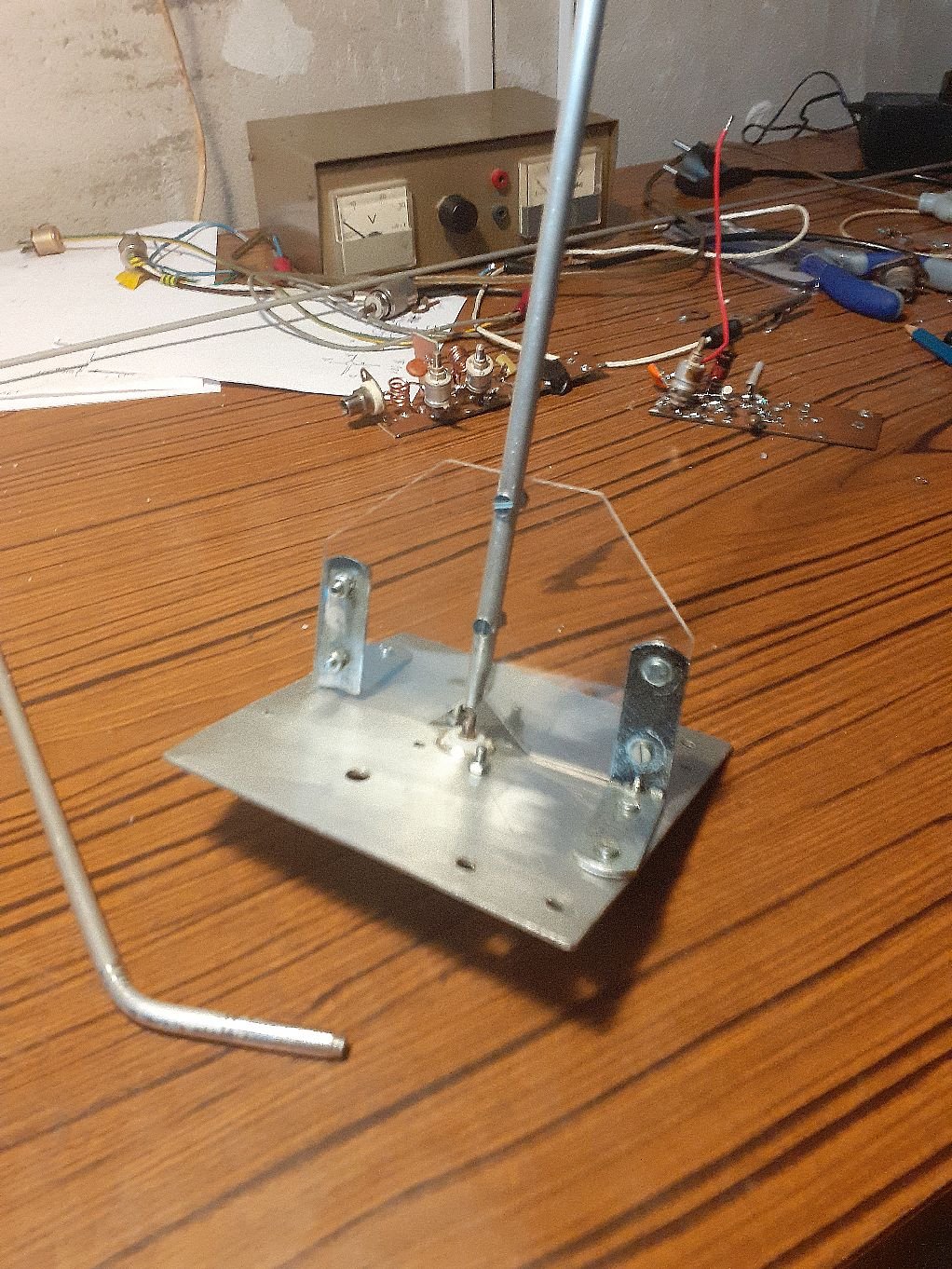

Message par pejive » 01 juin 2020, 10:32
work in progress :)
:arrow: je viens de commander une nouvelle clé SDR, j'espère qu'elle captera quelque chose...
:arrow: version perso du dispositif de maintien du brin vertical, avec vue sur le b... du plan de travail
(en arrière plan: prototype d'oscillateur à quartz, prototype d'ampli VHF :mrgreen:
perçage et alignement des trous: OK
essai de courbure d'un tube: OK

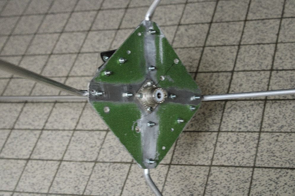

Message par pejive » 01 juin 2020, 15:41
Fin de la partie quincaillerie; dernier montage à vide :)
Antenne théoriquement accordée sur 143 MHz
j'ai pris 50cm pour le brin vertical et 62,5cm pour les radiants (certaines sources donnent des valeurs plus faibles, mais ce n'est pas critique)

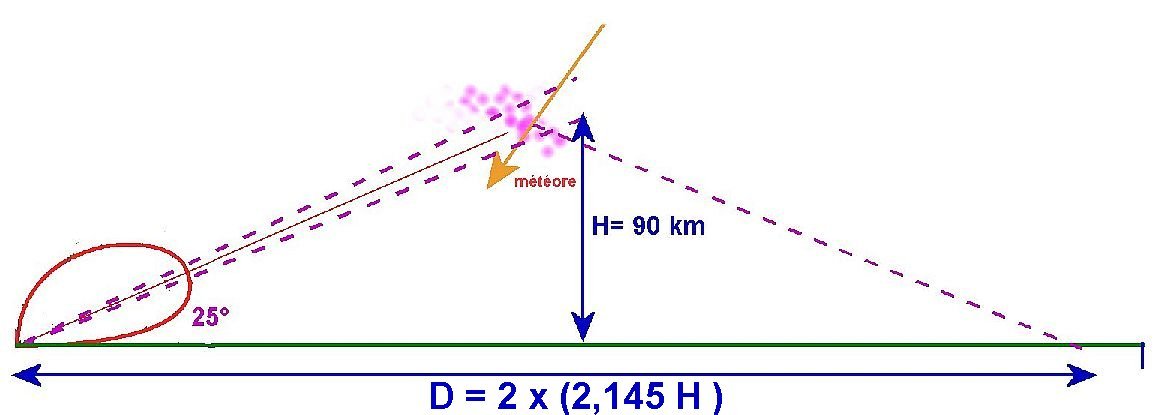

Quelques cogitations (j'allais dire réflexions :mrgreen: )sur l'utilisation des VOR pour détecter les météores.
Les stations VOR émettent dans la bande 112/118 MHz; le diagramme de rayonnement est omnidirectionnel en azimut mais directionnel en hauteur avec un angle de 25° par rapport au sol
On estime qu'ils peuvent être détectés par les avions à une distance D=4,1* racine carrée (h) avec h altitude en mètres et D en km.
Soit pour un avion qui vole au FL330 (h=10 000m environ) D= 410 km
Les traînées ionisées des météorites se situent à une altitude plus élevée de l'ordre de 90 à 150 km
Envisageons le cas où la réflexion se fait dans le plan vertical passant par la station VOR et la station d'écoute
Un peu de trigonométrie élémentaire montre qu'un VOR situé à 400 km pourrait être entendu pendant un bref instant.
Mais les ondes radio se réfléchissent également sur les surfaces métalliques, donc par exemple sur un avion; dans ce cas H= 10 km et D= 21,5km;
on ne recevra que des VOR proches, qui peuvent éventuellement être reçus faiblement en onde directe.
Cependant rien n'indique qu'un météore aura la bonne idée de rentrer dans l'atmosphère juste dans le plan vertical passant par le VOR et la station de réception :doh:
Le calcul devient un peu plus compliqué:
Tout est fonction de l'angle alpha;
alpha =45° H=90km D=334 km
alpha =30° H=90km D=272 km
Finalement des stations VOR situées dans un rayon de 200 à 400 km sont a priori utilisables
Dans mon cas, en privilégiant la façade Ouest où je place pour le moment mon antenne, j'aurais Cognac, Biarritz, Santander

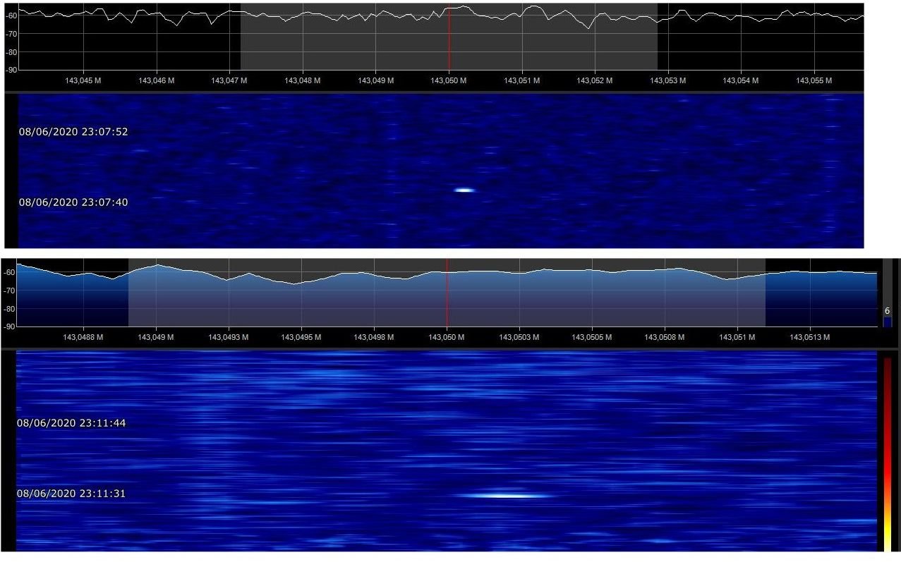

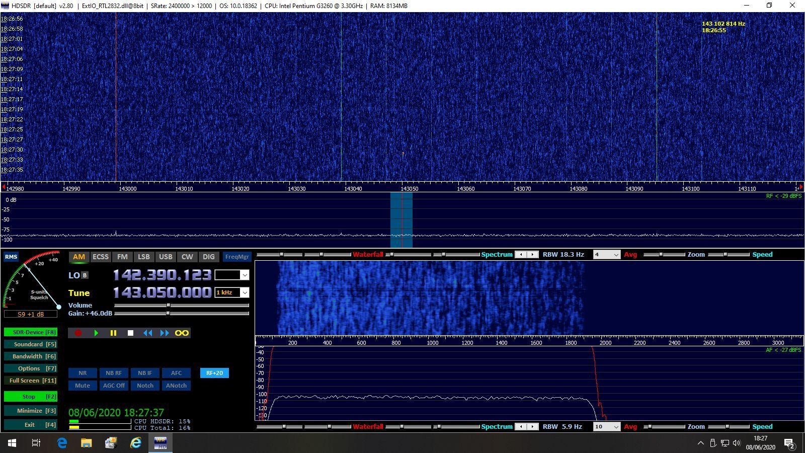

En fin de journée je me suis rabattu sur le radar Graves, avec une antenne V-dipôle à l'intérieur, vaguement dirigée vers le Nord-Ouest.
J'ai eu la surprise d'avoir quelques échos; météores ou autre chose ??? :ninja:
Avec HDSDR pour avoir l'heure affichée

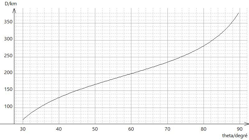

Message par pejive » 09 juin 2020, 08:10
On peut également envisager des conditions de réflexion un peu différentes,comme celle-ci:
Le but du jeu est de trouver D en fonction de l'angle Theta ;)
on notera que Theta=90° correspond aux calculs effectués plus haut.
C'est calculable, mais je préfère ne pas vous donner la formule :mrgreen:
Une fois soumis à mon petit logiciel de simulation çà donne cette belle courbe
On constate que la distance diminue lorsque l'angle diminue, mais on reste dans la zone 150 à 250 km (pour H=90km)

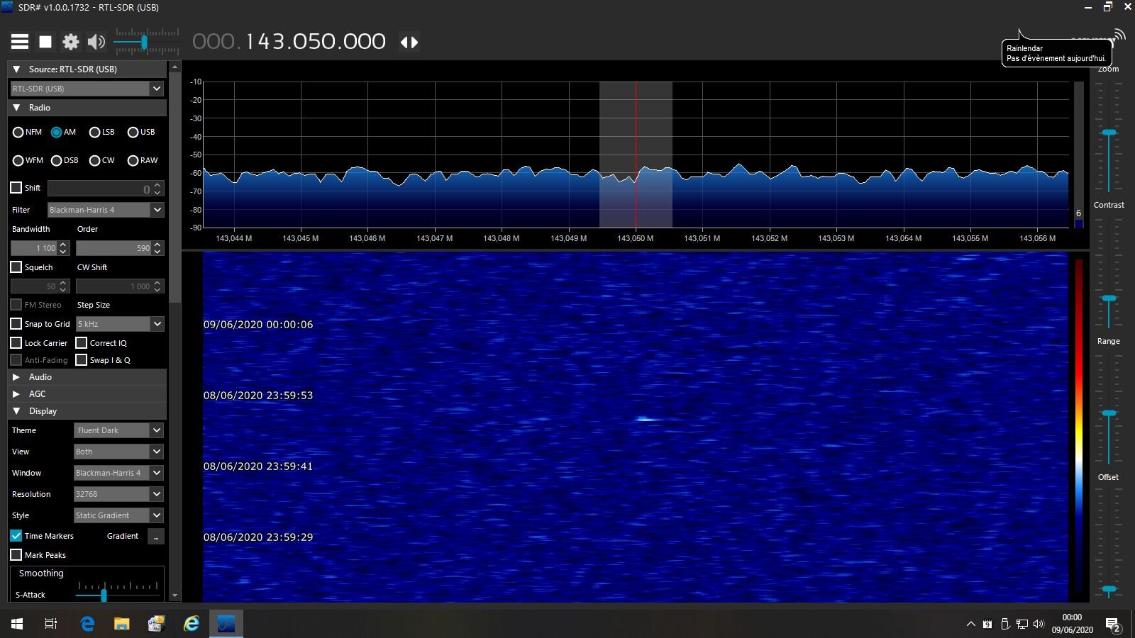

Message par pejive » 09 juin 2020, 08:19
Plusieurs réceptions d'échos encore hier soir sur 143,05 MHz
J'ai trouvé l'option "time markers" dans SDRSharp :)
avec divers niveaux de zoom:
Il faudrait augmenter la vitesse du waterfall; c'est là: "spectrum speed" :)

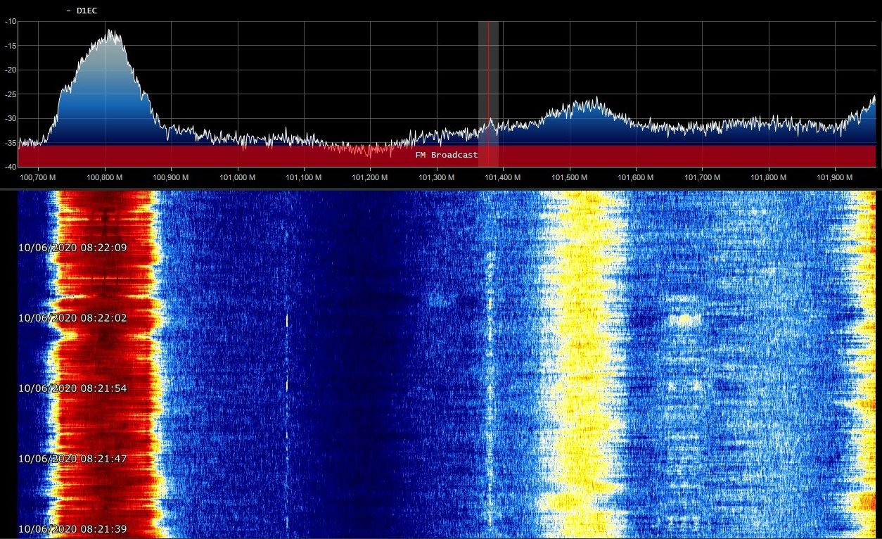

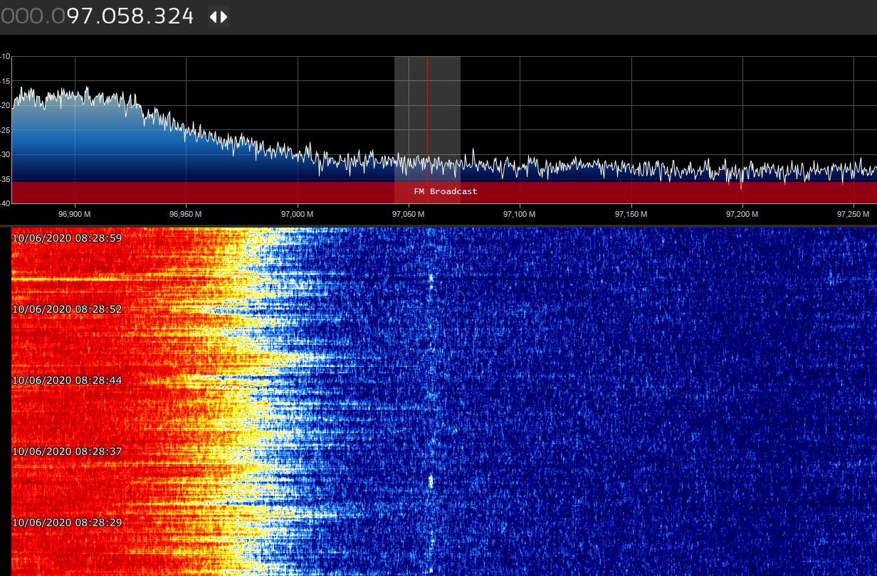

Message par pejive » 10 juin 2020, 08:36
Dans les trous de la bande FM on arrive à voir une propagation sporadique d'émetteurs faibles;
difficile de savoir s'il s'agit d'un phénomène dû à la couche E-sporadique, ou à des avions ou à des météores...
et encore plus difficile d'identifier les stations
sur 101,0735 MHz échos; sur 101,377 et 101,675 E-sporadique ?
sur 98,058 MHz échos

Radiodétection des météores
Message par Lambda » 10 juin 2020, 20:30
... Pour enrichir un peu la biblio... en s'appuyant sur nos clefs...
https://www.rtl-sdr.com/capturing-noise ... n-rtl-sdr/
