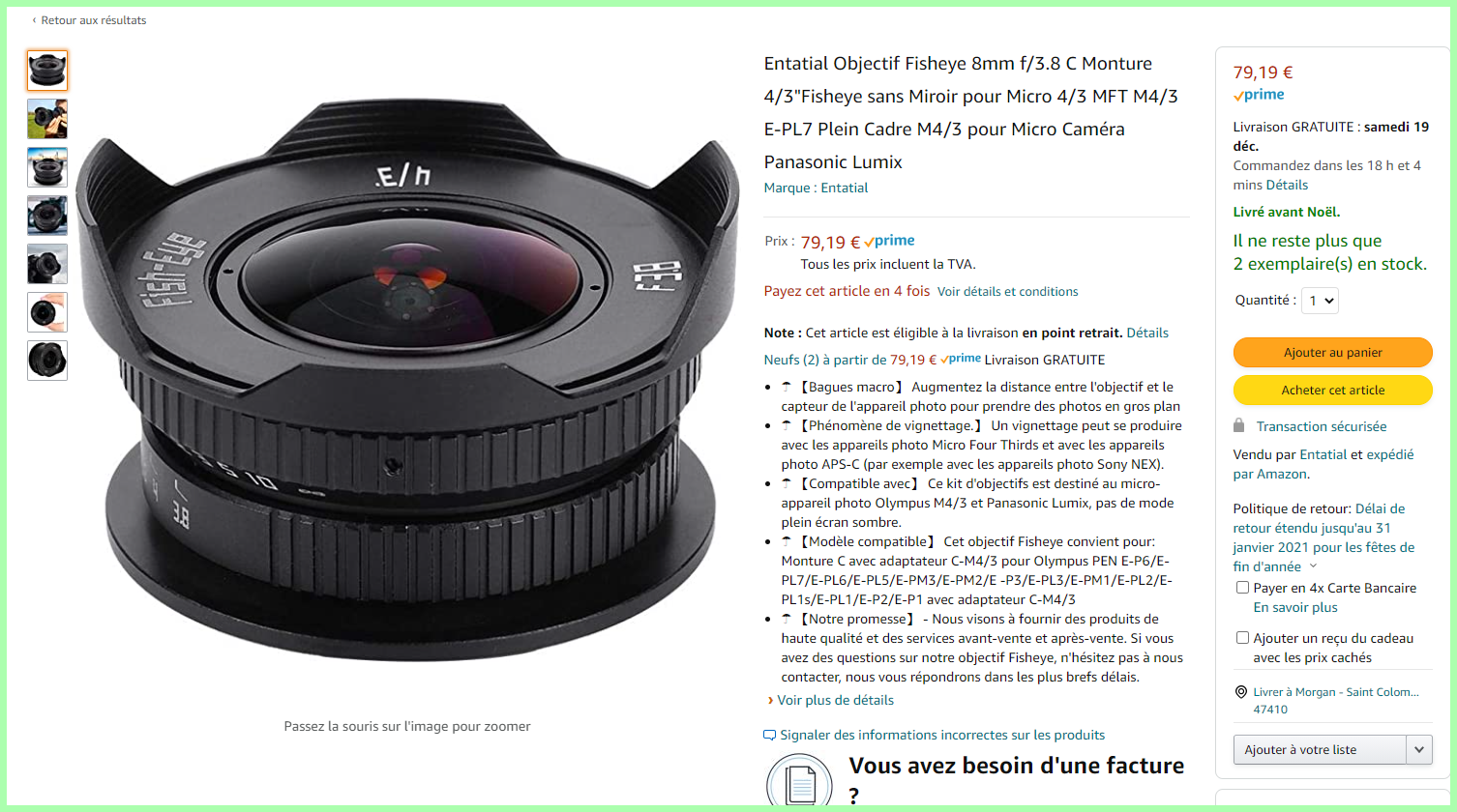

Seul souci, quel objectif lui coller pour avoir un angle de vue d'au moins 120° voire 150 ou 170° ?
Son capteur est un 4/3, donc on approche des APS, il fait 13.4mmx17.7mm

Message par bemo47 » 15 déc. 2020, 20:11
ASI1600 en AllSky
Message par Guimby » 15 déc. 2020, 20:36
C'est la bonne taille!
EDIT : Pour référence ultérieure si besoin, je suis allé voir les caractéristiques du capteur d'un modèle cité comme compatible : https://www.digicamdb.com/specs/olympus_pen-e-pl2/

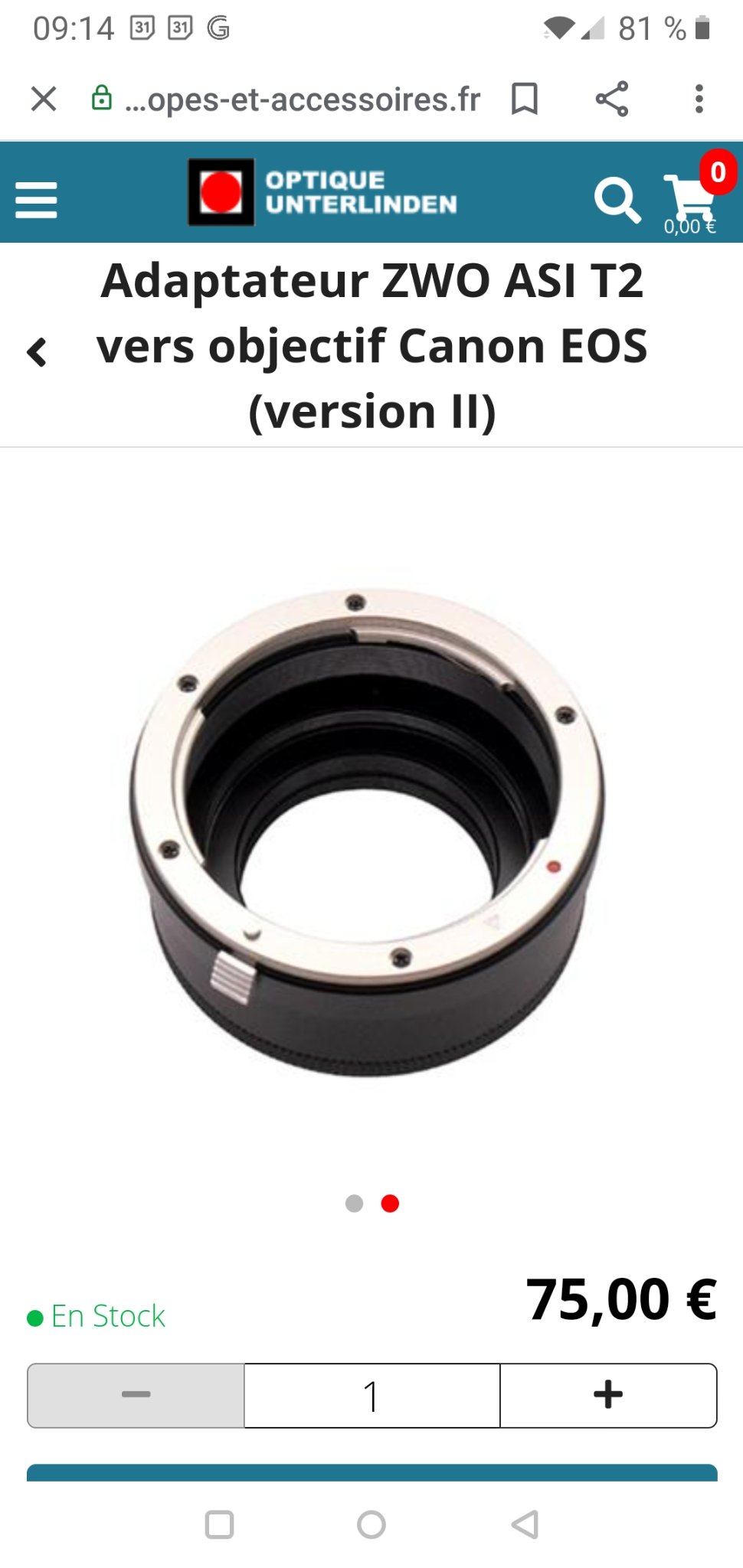

Message par bemo47 » 16 déc. 2020, 09:21
Alors impossible de trouver un système de montage d'un objectif en Sony FE vers du M42 de caméra zwo.
Par contre je vois ça pour des objectifs en monture canon
Ça finit par faire cher tout ça, 120 pour l'objectif, 75 pour la bague....
Mais au moins ça prouve que ça existe, je continue à chercher...
Au passage j'ai une bague pour monter du canon sur le boîtier Sony donc l'objectif reste utilisable sur mon boîtier.
Question au passage sur les backfocus. On voit que cette bague est donnée pour des BF de 12.5 ou 17.5, la asi1600 a effectivement une bague de 11mm plus 6.5 entre le capteur et le vissage, ce qui fait bien 17.5
Donc il y a le BF des cams et le BF des correcteurs ? Ce dernier est de 55mm dans mon cas.
Bref optique optique.. encore...
