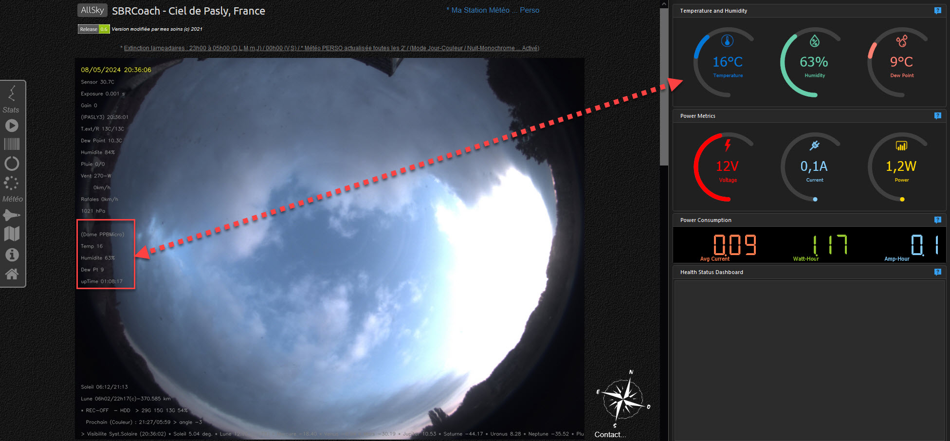

Ma P@ge Web ... Diffusion en direct selon la météo
P@ge Web , avec des modifs perso pour prendre en compte les données de MA station météo ... et différents compteurs affichés en temps réel lors des captures
Signification des différentes valeurs affichées ...
Explication Donnees LIVEVIEW-02.png (1.21 Mio) Consulté 13925 fois

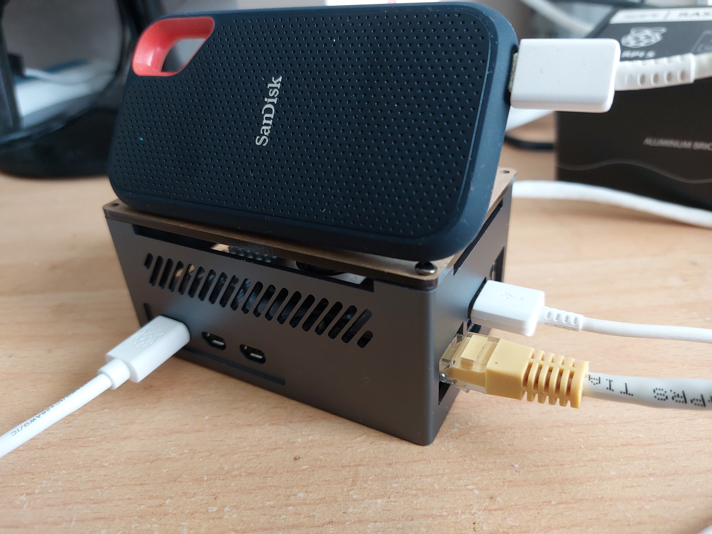

MAINTENANCE du 05.03.2024
Comme on a pas la chance de pouvoir sortir le matos depuis des mois ... j'en profite pour faire quelques petites modifs ...
ça faisait longtemps que je n'avais pas un peu bricolé ma AllSKY ... Enfin là c'est plutôt le tableau de connexions ... le boitier n'a pas été ouvert depuis bien 2 ans (aucun entretien, tout roule sans soucis ... et pourtant il en voit des vertes et des pas mures ici en Picardie)
Sur Mon RASP 4 j'avais connecté une clé USB de 160Go mais j'avais pas trop confiance (une m'avait déjà lâché ... Merci à ma sauvegarde) du coup modification, et je lui ai adjoint en lieu et place un bon SSD beaucoup plus robuste, le même modèle que j'utilise sur mon AsiAir. (A éviter absolument d'installer tout son OS et les différents softs sur une simple carte SD ... beaucoup plus lent, et à la longue ça risque de lacher. )
Donc il aura fallu faire une IMAGE ISO (ben oui une simple copie ne suffit évidement pas) de la Clé USB et transférer le contenu sur un HDD SSD beaucoup plus gros et fiable (normalement) . Et comme en faisant simplement ça si la cible contient plus d'espace disque que la SOURCE, il faudra faire en sorte de récupérer la totalité du nouveau support (ça serait dommage de ne pas tout utiliser) ... comment faire simple quand on peut faire compliqué.
Avant utilisation clé USB Clé USB 3.1 Sandisk Extreme Go - 64 Go
Apres (SanDisk 500Go Extreme Disque SSD portable, USB-C USB 3.2 Gén. 2 Disque SSD NVMe externe jusqu'à 1050 Mo/s Résistance à la poussière et à l'eau classée IP65)

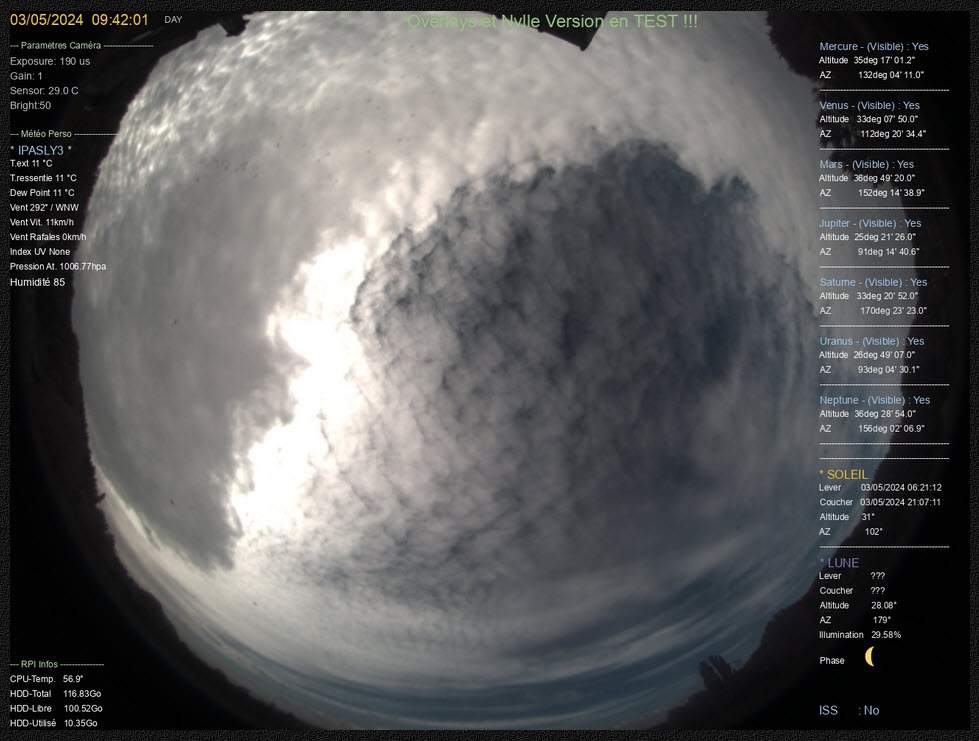

Tjrs en TEST sur une 2eme clé USB de la derniere version du Soft de TJ (v2023.05.01_04) en parallèle de ma version en cours (0.6 de 2020/2021)
Test des OVERLAYS (là pas la peine de mettre la main dans le cambouis pour pondre du code pour récupérer des infos types éphémérides)
Sur ma version actuelle , tout le contenu des OVERLAYS est fait à la main !
Le gros avantage de cette version c'est qu'on peut y mettre des couleurs, et les positionner à l'endroit désiré sans prise de tête
Quand j'aurais installé la nvlle caméra, les Overlays ne déborderont pas sur l'image du ciel
La découverte de cette version continue !

Petites modifs dans l'OVERLAY ou ici tout se fait à la main ... Donc petit script additionnel en PYTHON pour y injecter les données via les API du PEGASUS Astro Mini qui LUI se trouve à l'intérieur du dôme.
13° dehors ... 16° dans le boitier
84% d'humidité dehors ... 64 à l'intérieur
jamais une once de buée !

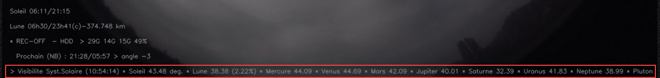

- Création d'un script pour les éphémérides des objets du Systeme Solaire ( > Visibilité Syst.Solaire en bas) Par manque de place, seule la HAUTEUR des objets est affichée
- Lors d'un enregistrement, le Nom de l'image sauvegardée en cours est affichée comme ça c'est plus facile de retrouver une image intéressante repérée sur le TIMELAPSE final

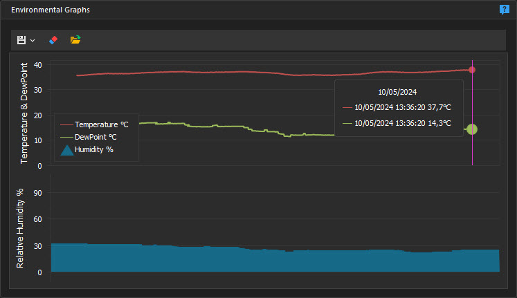

* 10/05/2024 ==> à l'exterieur : 24.4° / 42% / Dp.11°
Sur la journée ...

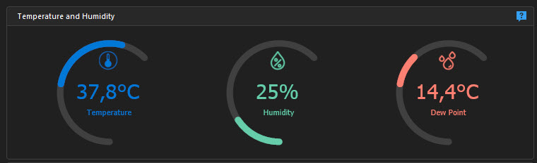

MAINTENANCE boitier ... suite ...
Changement du système de fixation de la CAM ... testé sur un boitier vierge avant la fixation définitive !
Avec une rotule (la dimension va pile poil) à 15€ , c'est beaucoup mieux pour l'enlever à loisirs (avant c'était trop galère) il fallait démonter pas mal de chose, là suffit de la dévisser.
Elle était fixée sur le gros ventilo, mais je ne l'utilise pas (ça générait carrément de la flotte l'été et comme y'a pas d’aération) en plus avec la chaleur la fixation en plastique qui entourait le ventilo et que j'avais utilisé pour fixer la CAM dessus à éclaté (la CAM tenait encore avec l'opération du st esprit)
Je remplacerais certainement aussi le dôme (j'en avais pris un de rechange à l'époque) , il a un peu jaunit avec le temps (2 ans)

==> MAINTENANCE boitier ... suite ... 26.05.2024 ... Tjrs en TESTS de cette nvlle version...

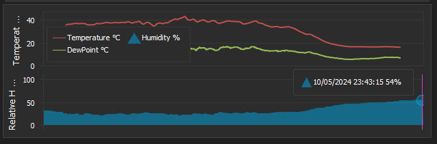

Création d'un SCRIPT avec géneration d'un LOG de suivi et de comparaison des données météo EXTERIEURES (via ma Station météo perso) et des données à l'intérieur du DÔME (via le Pegasus Mini) et géneration d'une alerte par mail si l'humidité dans le Dôme est trop forte (paramètre défini par l'utilisateur) etc...

Revenu à l'ancienne version du soft de TJ qui fonctionne nickel (trop de blocages sur la version actuelle ... je continue a essayer de comprendre pourquoi !)
Dans mon cas pour ne pas laisser chauffer inutilement le capteur de la Caméra la journée ... Elle tjrs est éteinte automatiquement (sauf quand je fait des tests)
Le Rasp étant depuis tjrs au frais au sous sol...
Sinon, gestion de l'humidité redevenue au top depuis mon petit soucis d'ouverture du boitier la semaine dernière lors du changement de la caméra ... Pour le chauffage juste ce qu'il faut (1 à 1.5° > à la température extérieure suffit pour ne pas avoir de gouttelettes sur le Dôme, pas la peine de mettre des chauffages à 20° ou plus comme j'ai vu certains faire) et petit ventilateur au minimum qui diffuse bien dans le boitier
Sur l’extérieur de mon boitier d’électricien j'ai rajouté ce type de collant (Ruban Butyle) au niveau des ouvertures prévues pour les passages de câbles, ça protège tjrs un peu (https://www.amazon.fr/dp/B0BBTLL1L7?ref ... tails&th=1)
Map à affiner (je verrais ça quand je rouvrirais le boitier ... c'est pas de l'astrophoto non plus :liar: )
Humidité ext : 92% ... Int. 43%

19 Juin 2024 - Finalisation des OVERLAYS
Tous les OVERLAYS sont faits (à la main ... je préfère) avec codage à 100% par mes soins ... (Mélange de PYTHON & de BASH) - Pas très compliqué non plus :liar: ( Tjrs sur la version 2021 du soft de TJ NICKEL) - Rien à faire avec la version de 2024, TOUJOURS des plantages lors de captures ... essayé plein de paramétrages sans résultats ... je la comprends pas cette version
==> Données mises à jour toutes les 2' - Sauf pour les données d'enregistrement qui elles le sont à chaque capture !
- Données de capture de la Caméra
- Infos extraites de ma Station Météo perso
- Données extraites du Pegasus PowerBox Micro qui est dans le boitier
- Différences de températures, Humidité ... Intérieur / Extérieur
- Quelques infos du Raspberry (au sous sol)
- Données d'enregistrement (espace disk utilisé, restant ... Nbre d'images, taille, Heure début, Fin, durée en cours, restante etc...)
- Éphémérides :
SOLEIL : Heure Lever, Coucher, durée de la Nuit ... Civil, Nautique, Astronomique
LUNE : Heure Lever, Coucher, distance de la Terre, Constellation ou elle se trouve, Age (Lunaison)
Visibilité des Objets du Système Solaire ... Hauteur et pour la Lune, Luminosité
