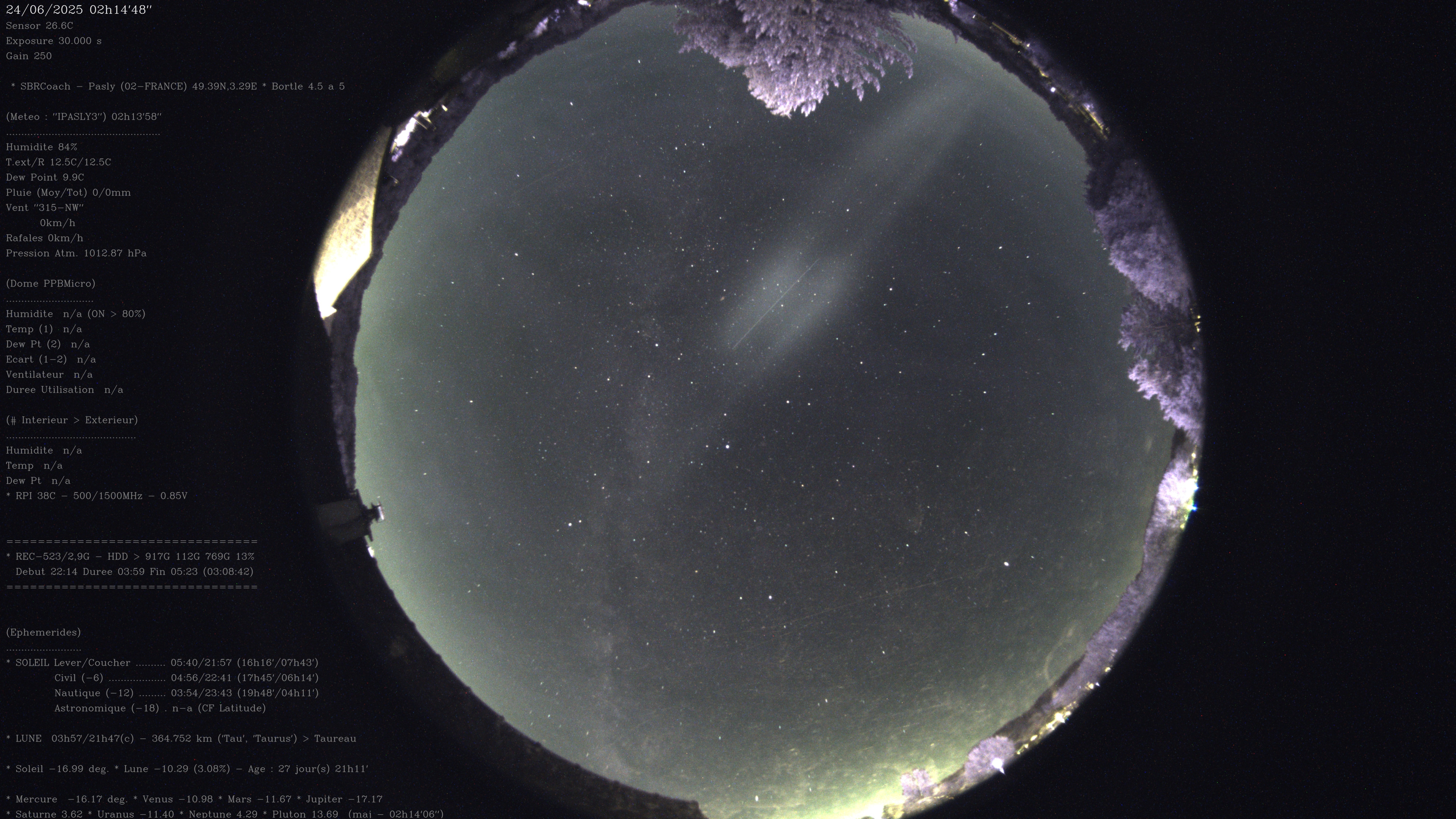

Tjrs en TEST sur une 2eme clé USB de la derniere version du Soft de TJ (v2023.05.01_04) en parallèle de ma version en cours (0.6 de 2020/2021)
Test des OVERLAYS (là pas la peine de mettre la main dans le cambouis pour pondre du code pour récupérer des infos types éphémérides)
Sur ma version actuelle , tout le contenu des OVERLAYS est fait à la main !
Le gros avantage de cette version c'est qu'on peut y mettre des couleurs, et les positionner à l'endroit désiré sans prise de tête
Quand j'aurais installé la nvlle caméra, les Overlays ne déborderont pas sur l'image du ciel

Petites modifs dans l'OVERLAY ou ici tout se fait à la main ... Donc petit script additionnel en PYTHON pour y injecter les données via les API du PEGASUS Astro Mini qui LUI se trouve à l'intérieur du dôme.
13° dehors ... 16° dans le boitier
84% d'humidité dehors ... 64 à l'intérieur
jamais une once de buée !
- Création d'un script pour les éphémérides des objets du Systeme Solaire ( > Visibilité Syst.Solaire en bas) Par manque de place, seule la HAUTEUR des objets est affichée
- Lors d'un enregistrement, le Nom de l'image sauvegardée en cours est affichée comme ça c'est plus facile de retrouver une image intéressante repérée sur le TIMELAPSE final

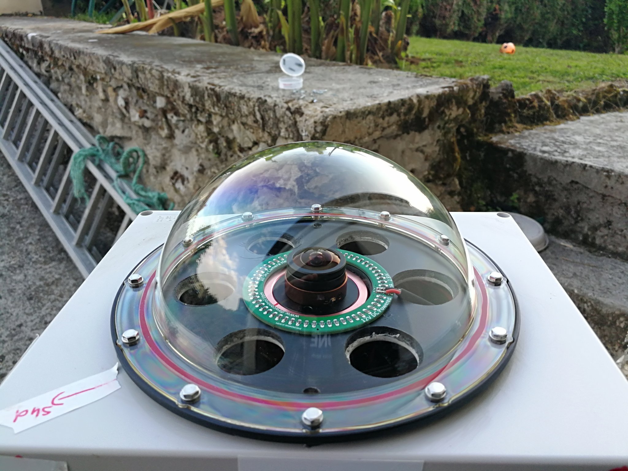

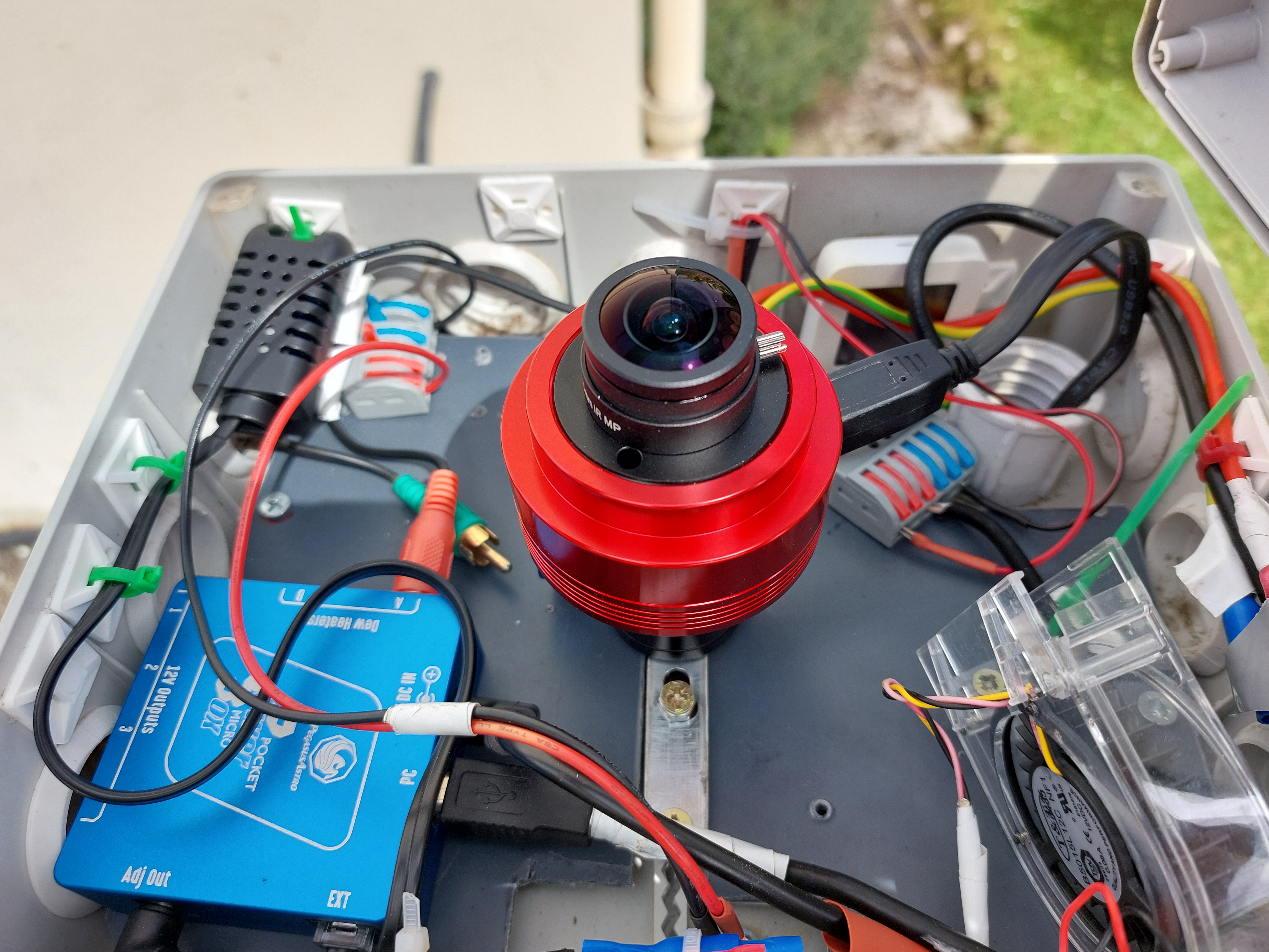

MAINTENANCE boitier ... suite ...
Changement du système de fixation de la CAM ... testé sur un boitier vierge avant la fixation définitive !
Avec une rotule (la dimension va pile poil) à 15€ , c'est beaucoup mieux pour l'enlever à loisirs (avant c'était trop galère) il fallait démonter pas mal de chose, là suffit de la dévisser.
Elle était fixée sur le gros ventilo, mais je ne l'utilise pas (ça générait carrément de la flotte l'été et comme y'a pas d’aération) en plus avec la chaleur la fixation en plastique qui entourait le ventilo et que j'avais utilisé pour fixer la CAM dessus à éclaté (la CAM tenait encore avec l'opération du st esprit)
Je remplacerais certainement aussi le dôme (j'en avais pris un de rechange à l'époque) , il a un peu jaunit avec le temps (2 ans)
==> MAINTENANCE boitier ... suite ... 18.05.2024
ça devient bon ... 4eme version de la AllSKY remontée (non sans mal la fixation de la rotule s'est joué au mm ... obligé de couper des vis et de mettre un chausse pied pour que tout tienne (rotule un peu trop hte, le boitier ne fermait plus) etc...
J'avais déjà fait des tests ds un autre boitier de la nouvelle CAM au ras du sol avec prises notamment de quelques bolides et cette fameuse nuit des AURORES BORÉALES (posts précédents).
J'en ai profité pour changer le Dôme, qui était bien, jaunit ! (doux euphémisme)
Avant de tout remonter sur le toit, j'attends une nuit claire (là, c'est pas gagné !) et de la flotte voir si il n'y a pas de fuites ... je touche du bois mais pendant plus de 2 ans, tout marchait nickel et pas eu de soucis de ce coté à, donc y'a pas de raisons ... NORMALEMENT
Donc les nouveautés :
- Dôme neuf
- Fixation de la Caméra sur une rotule (plus facile a enlever desormais)
- Passage à une ASI 678 MC ... ça faisait déjà plus d'un an que j'hésitais avec la 178MC ... Avec cette dernière tout aurait tenu nickel avec mon FishEye ARECONT mais finalement j'ai pris la plus récente ... Manque un poil pour avoir le cercle complet mais c'est pas bien grave...
- Obligé de remettre une rallonge ALIMENTÉE pour l'USB3 vars la CAM ... SANS, ça fonctionnait avec la 224MC mais avec cette 678 MC la camera étant plus gourmande (normal) n'était pas du tout ou très mal reconnue ... j'espere que ça va suffire car j'ai une gds longueur de câble USB du coup, c'est là que ça risque de coincer
Je touche du bois que ça dure autant que l'autre version ...
==> MAINTENANCE boitier ... suite ... 26.05.2024 ... Tjrs en TESTS de cette nvlle version...
Création d'un SCRIPT avec géneration d'un LOG de suivi et de comparaison des données météo EXTERIEURES (via ma Station météo perso) et des données à l'intérieur du DÔME (via le Pegasus Mini) et géneration d'une alerte par mail si l'humidité dans le Dôme est trop forte (paramètre défini par l'utilisateur) etc...
==> MAINTENANCE boitier ... suite ... 27.05.2024
En commande, Raspberry 5 .. 8 Go ... Sacré augmentation tarifaire

19 Juin 2024 - Finalisation des OVERLAYS
Tous les OVERLAYS sont faits (à la main ... je préfère) avec codage à 100% par mes soins ... (Mélange de PYTHON & de BASH) - Pas très compliqué non plus
( Tjrs sur la version 2021 du soft de TJ NICKEL) - Rien à faire avec la version de 2024, TOUJOURS des plantages lors de captures ... essayé plein de paramétrages sans résultats ... je la comprends pas cette version
==> Données mises à jour toutes les 2' - Sauf pour les données d'enregistrement qui elles le sont à chaque capture !
- Données de capture de la Caméra
- Infos extraites de ma Station Météo perso
- Données extraites du Pegasus PowerBox Micro qui est dans le boitier
- Différences de températures, Humidité ... Intérieur / Extérieur
- Quelques infos du Raspberry (au sous sol)
- Données d'enregistrement (espace disk utilisé, restant ... Nbre d'images, taille, Heure début, Fin, durée en cours, restante etc...)
- Éphémérides :
SOLEIL : Heure Lever, Coucher, durée de la Nuit ... Civil, Nautique, Astronomique
LUNE : Heure Lever, Coucher, distance de la Terre, Constellation ou elle se trouve, Age (Lunaison)
Visibilité des Objets du Système Solaire ... Hauteur et pour la Lune, Luminosité

Nuit du 24 Juin 2025
Pasly-02-FRANCE
Phénomène tres bizarre cette nuit du 23 Juin 2025 à ma AllSKY
Bien dommage qu'ils aient décidé de laisser les lampadaires allumés toute la nuit alors qu'a cette periode de l'année ils ne les allument pas (juin à fin aout) ... ça à un peu gaché ! (j'aurais du avoir un ciel bien noir et étoilé comme souvent en ce moment)
Enfin bref , ça s'est déroulé de 02H12 à 2H23 soit un peu plus de 10' pour traverser tout le champ de la caméra ... Jamais vu ça en plus de 4 ans de AllSKY ... Aucun bruit ! Mais impressionnant
[Edit]il s'agirait du dégazage du deuxième étage de la fusée Falcon 9 de la mission T-14 Vu egalement en belgique
