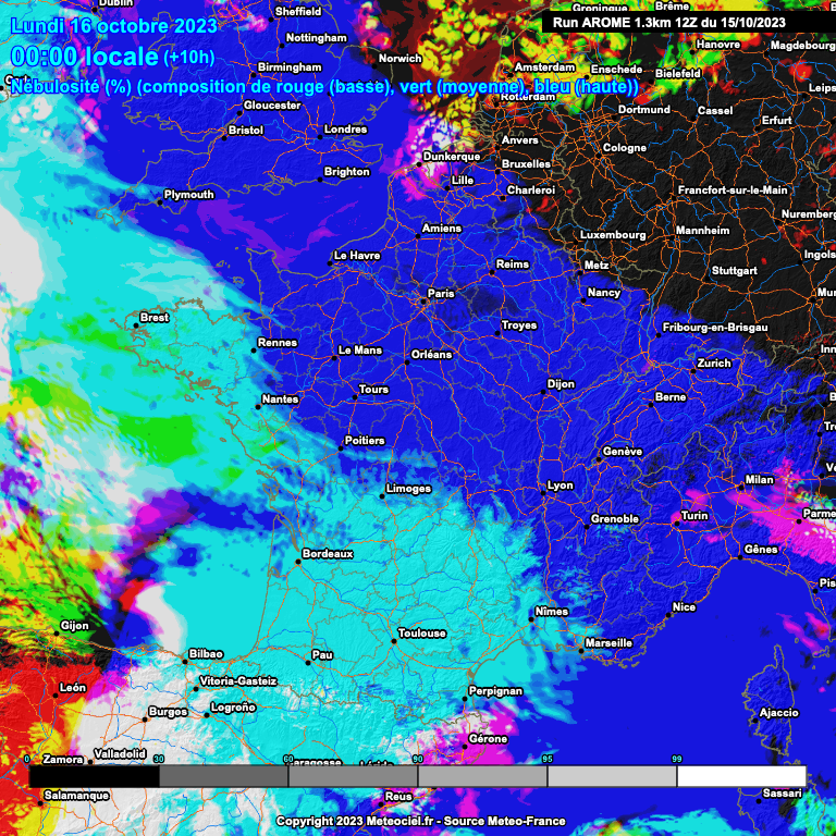

Autoguidage asiair
Message par clouzot » 15 oct. 2023, 17:28
Si PHD2 conseille un pas de 450ms, ne pars pas avec 2000ms, ça sera probablement trop et tu n'auras pas assez de points de mesure (parce que oui, il en faut quand même quelques uns).
1000ms ?
Marcus26 a écrit :
15 oct. 2023, 17:10
Si le ciel le permet...
Hélas...
Marcus26
Messages : 235
Inscription : 17 sept. 2022, 14:18
Localisation : Die
Autoguidage asiair
Message par Marcus26 » 15 oct. 2023, 17:31
Ohhh... soirée maussade en prévision...
Je te dirai la suite...
