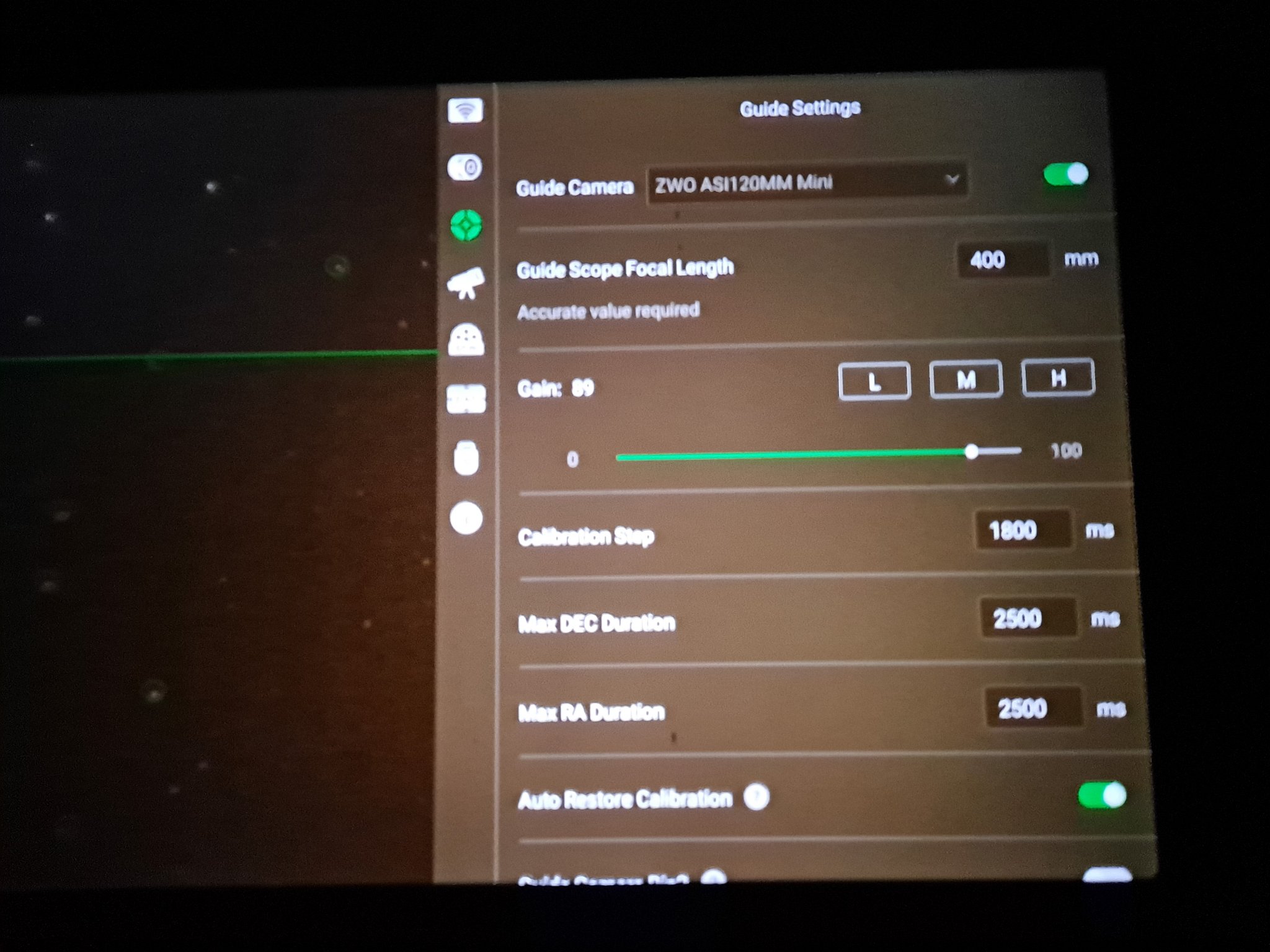

je reviens sur le sujet car je ne trouve pas le réglage convenable avec mon Meade LX200 et Asiair autoguidage. En suivant vos recommandations : Que faire ? deux nuits passées à essayer de règler, et un fiasco. Je désespère... Rien ne semble y faire...

J'ai changé ma camera de suivi par une ASI585, lors de la mise en place super suivi pendant 5/-6minutes puis lente augmentation jusqu'à 1,30 ou 1,40 s/arc. Voila ce que cela donne pour une prise de vue de 300 secondes... pas super, et cela fait quelques nuits que j'essai d'améliorer sans résultat... Vous avez une idée du problème ? Pixinsight ne veut même pas de ces photos pour les empiler...
Merci pour votre aide...

Tu as quand-même pas beaucoup de pas pour la calibration, il devrait y en avoir 12 de base pour phd2.
T'as les bons paramètres de ce côté là ?
Marcus26
- Messages : 235
- Inscription : 17 sept. 2022, 14:18
- Localisation : Die
Autoguidage asiair
Obititi,
Calibration step, c'est ça ? Je ne sais pas quels sont les bons paramètres, alors je tente un peu tout... Si tu as un mode opératoire à me conseiller, je suis preneur...

Dans PHD2, tu clic sur le cerveau puis sur l'onglet Guiding :
Dans le paragraphe 'Calibration', il faut mettre la focale qui correspond à ton Setup. Normalement, que la focale car en général la taille des pixels, il le trouve tout seul, mais on ne sait jamais, peut-être pas chez toi ?
Dans 'Advanced' tu as une aide qui te permet de calculer le 'Calibration Step' pour que PHD2 parcours théoriquement 25 pixels en 12 pas, Ouest/Est et Nord/Sud.
Ca ne sert à rien de plus que d'évaluer les pas en fonction de la focale et de la taille des pixels.
Après, moi, je regarde attentivement les pas lors de la calibration, et tant qu'il ne sont pas réguliers, je cherche pourquoi.
Il doivent surtout êtres réguliers vers l'Ouest et le Nord, les retours sont moins importants mais faut pas que ce soit trop déconnant.
J'ai aussi désactivé le 'Retour rapide après calibration' 'Fast Recenter ...' c'est mieux chez moi pour avoir des mvt moins brutaux et laisser à la monture le temps d'agir.

De façon plus prosaïque (parce notre ami utilise la boîte rouge et qu’on n’a pas d’assistant ou autre truc évolué), il faut essayer plusieurs valeurs du pas de calibration de façon à obtenir à peu près 7-8 pas selon chaque axe. Calibration à faire toujours près du méridien et de l’équateur céleste bien sûr.
Quelques valeurs assez standard pour démarrer (c’est ce que j’utilise mais la valeur exacte va dépendre de la caméra guide et de la taille de ses pixels)
5000ms ou plus pour une toute petite lunette guide genre mini guidescope (focale de 120mm)
2000ms pour mon Evoguide (focale de 250mm)
400ms quand je suis à l’OAG (focale de 1200 à 1500mm)

Oui, mais pour une lunette guide de 400x80, donc focal de 400, en faisant une règle de 3 avec 5000ms et focale de 120, cela nous fait 16666,66 et 3200 pour une focale de 250
... et 133,33 pour le dernier exemple... C'est pointu tout ça...

Démarre avec 1500ms et compte les pas que fait l’asiair.
[/quote]
Je vais commencer comme ça et en mettant quoi dans les "Max Duration" ?
Et comment tu trouves le bon nombre de pixels ?

Laisse-le par défaut (2000 ou 2500ms je crois). La plupart des ordres de corrections sont dans les faits bien moins longs que ça.
