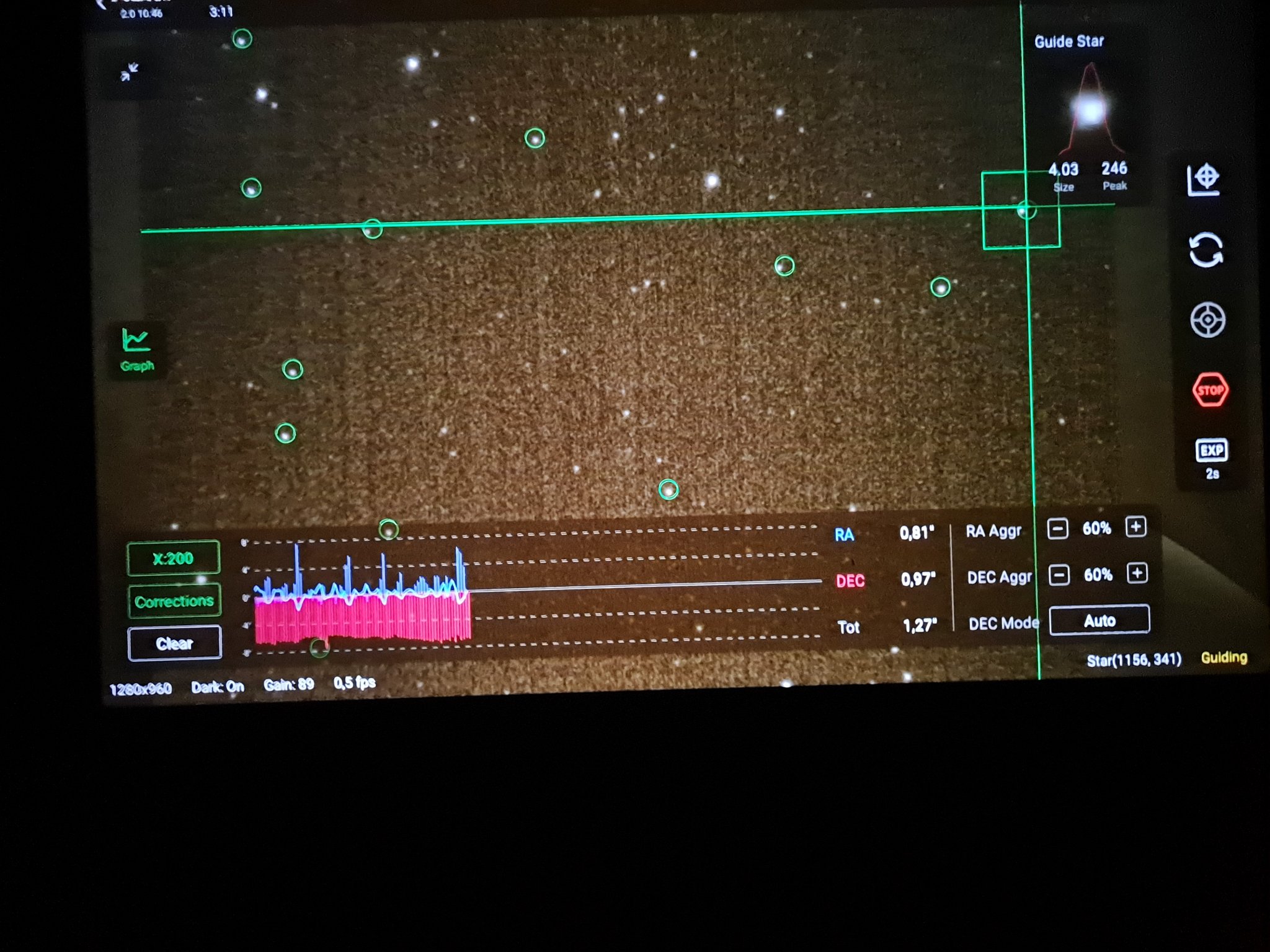

J'ai changé ma camera de suivi par une ASI585, lors de la mise en place super suivi pendant 5/-6minutes puis lente augmentation jusqu'à 1,30 ou 1,40 s/arc.
Voila ce que cela donne pour une prise de vue de 300 secondes... pas super, et cela fait quelques nuits que j'essai d'améliorer sans résultat... Vous avez une idée du problème ? Pixinsight ne veut même pas de ces photos pour les empiler...
Merci pour votre aide...

Marcus26 a écrit : ↑
14 oct. 2023, 14:41
clouzot,
Oh la... Et comment récupérer ce log de guidage sur l'Asiair ?
À peu près de la même façon que tu y récupères les images brutes comme celle que tu as postée. Je ne sais plus quel modèle tu as et où sont stockées tes images (carte SD, clé USB, sur le stockage eMMC si ASIAir Plus…).
Bref, c’est au même endroit, dans le répertoire « logs » que l’asiair va sauvegarder le fichier journal du guidage. A une exception près : elle ne le sauve pas quand on est en mode Livestack. Par contre Autorun et Plan, oui.

Alors donc déjà, les fichiers :
tu en as de deux types. Tout ce qui est nommé Autorun_Log.... correspond à ce que l'ASIAir fabrique. Y sont listées l'ensemble des captures faites, du genre
Code : Tout sélectionner
Log enabled at 2023/10/09 22:35:42
2023/10/09 22:35:42 [Autorun|Begin] NGC6888 Start
2023/10/09 22:35:42 Target RA:20h13m15s DEC:+38°26'28"
2023/10/09 22:35:42 Shooting 5 light frames, exposure 30.0s Bin1
2023/10/09 22:35:42 Exposure 30.0s image 1#
2023/10/09 22:36:14 [Guide] Dither
2023/10/09 22:36:14 [Guide] Dither Settle
2023/10/09 22:36:48 [Guide] Settle Done
2023/10/09 22:36:48 Target RA:20h13m0s DEC:+38°24'39"
2023/10/09 22:36:48 Exposure 30.0s image 2#
2023/10/09 22:37:19 [Guide] Dither
2023/10/09 22:37:19 [Guide] Dither Settle
2023/10/09 22:37:35 [Guide] Settle Done
2023/10/09 22:37:35 Exposure 30.0s image 3#
2023/10/09 22:38:06 [Guide] Dither
2023/10/09 22:38:06 [Guide] Dither Settle
2023/10/09 22:38:16 [Guide] Settle Done
2023/10/09 22:38:16 Exposure 30.0s image 4#
2023/10/09 22:38:47 [Guide] Dither
2023/10/09 22:38:47 [Guide] Dither Settle
2023/10/09 22:38:58 [Guide] Settle Done
2023/10/09 22:38:58 Exposure 30.0s image 5#
2023/10/09 22:39:29 [Autorun|End] Finish Autorun
Log disabled at 2023/10/09 22:39:29
Log enabled at 2023/10/09 22:41:26
2023/10/09 22:41:26 [Autorun|Begin] NGC6888 Start
2023/10/09 22:41:26 Target RA:20h13m0s DEC:+38°25'38"
2023/10/09 22:41:26 Shooting 5 light frames, exposure 30.0s Bin1
2023/10/09 22:41:26 Filter change, 5 change to 2
2023/10/09 22:41:31 Start Tracking
2023/10/09 22:41:31 [Guide] Start Tracking failed
2023/10/09 22:41:31 [Guide] Stop Guiding
2023/10/09 22:41:32 [AutoFocus|Begin] Run AF when filter changed, 5 changed to 2, exposure 2.0s Bin1, temperature 24.5℃
2023/10/09 22:41:32 Find Focus Star
2023/10/09 22:41:36 Find Focus Star: detect and calculate star size 5.7 ,  EAF position 19610
2023/10/09 22:41:36 Find Focus Star: finding appropriate stars star size 5.7
2023/10/09 22:41:51 Find Focus Star: detect and calculate star size 5.7 ,  EAF position 19760
2023/10/09 22:41:51 Calculate V-Curve
2023/10/09 22:41:56 Calculate V-Curve: detect and calculate star size 5.3 ,  EAF position 19760
Bref, ça permet de suivre a posteriori ce qu'il s'est passé pendant la session.
Le log PHD2 du 9 octobre est un vrai bazar, avec je ne sais pas combien de calibrations, de séquences de guidage plus ou moins longues...
J'en prends une qui est assez représentative de la fin de la session
Le truc qui saute aux yeux c'est que ton DEC dérive en permanence et la plupart du temps dans le même sens (vers le bas, et avec donc des corrections qui sont toujours vers le haut)
Il y a donc clairement un défaut d'alignement polaire à la base, ce qui se voit d'ailleurs sur la calibration effectuée juste avant : les axes ne sont pas orthogonaux, signe d'une (grosse) erreur de mise en station à mon avis
De quelle façon fais-tu cet alignement polaire ? Avec l'ASIAir et son All Sky Polar Align ?

OK...Je viens d'installer PHD2, et vais tenter de me familiariser avec tes données cet après midi. J'ai remonté mon Canon 6D pour refaire le PA ce soir si le ciel s'y prête. je pense que le déréglage est survenu au moment ou j'ai bloquer les vis sur la table équatoriale.
L'ASI 533 ne passe pas avec la fourche, donc le canon est indispensable...
Marcus26
Messages : 235
Inscription : 17 sept. 2022, 14:18
Localisation : Die
Autoguidage asiair
Message par Marcus26 » 15 oct. 2023, 12:18
Les réglages que présentent tes photos conviendront pour la 585 et ma lunette ?
