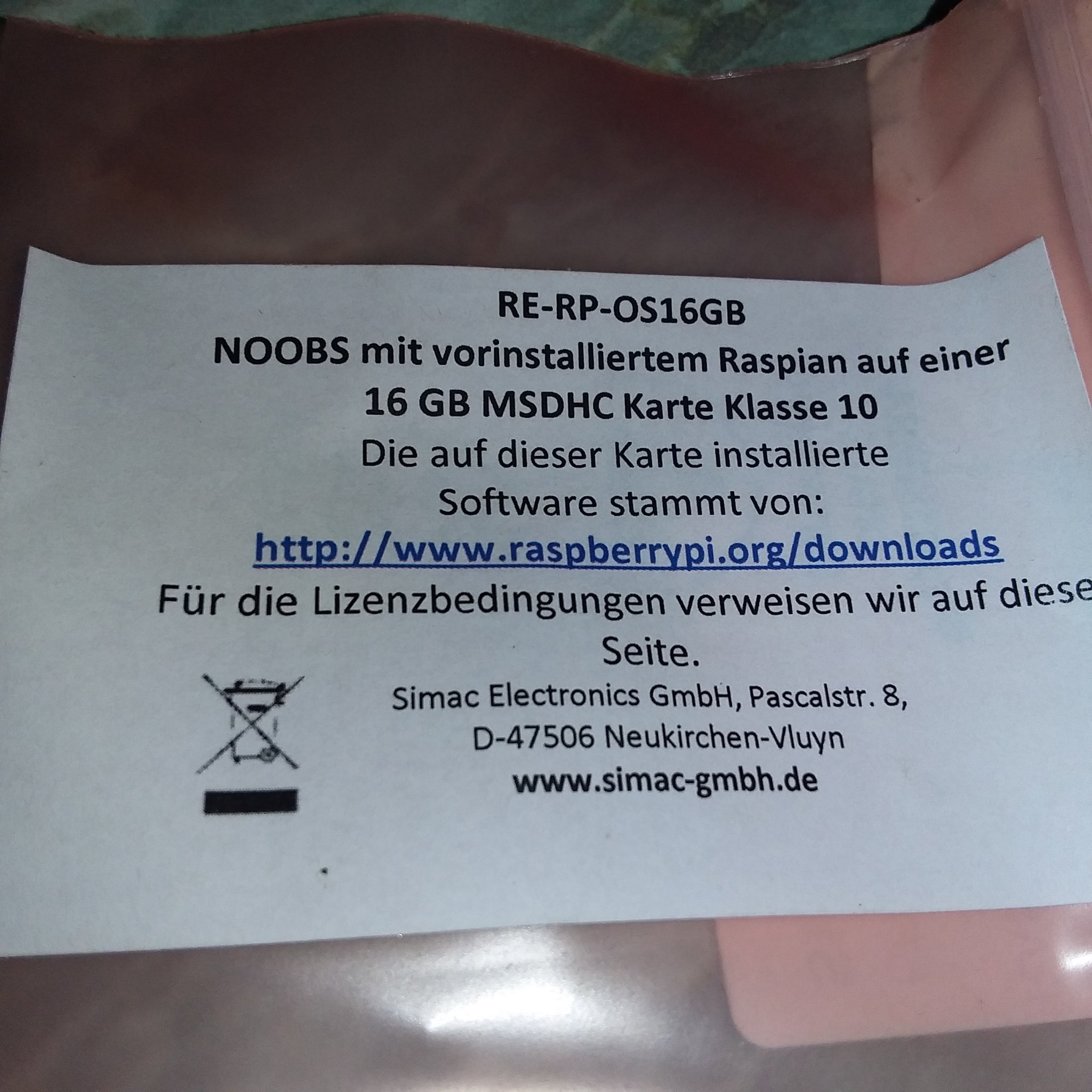

A ma disposition un rpi 3 monté
Une alimentation de 2,5 ampères
Un câble Hdmi
Un clavier sans fil en espérant que la batterie fonctionne
J'avais pris une carte mémoire avec l'os il me semble.
Je dois avoir une une 2 carte mémoire déjà utilisées pour stockage photo
Pas d'écran (c'est grave docteur ? ) sinon j'ai une petite télé avec hdmi dans le camping car
Aucune urgence je cherche juste une prise en main un accompagnement progressif sans moquage, autant monter un système de vision nocturne ne me fait pas peur là Pfouuuuuuuu :doh:
Des liens pour débuter en rpi bienvenue également
J'ai vraiment envie
Voilà
Merci

Mais il faut partir avec la distribution officielle rapsbian, et tu suis à la lettre les explications de download, création de la sd bootable, tu la mets dans le pi, et c'est parti.
Sinon si c'est pour utiliser stellarmate, ça me semble superflu vu que stellarmate est livré complet os+app tout en un, donc attends les consignes pour télécharger ton stellarmate et c'est bon.
