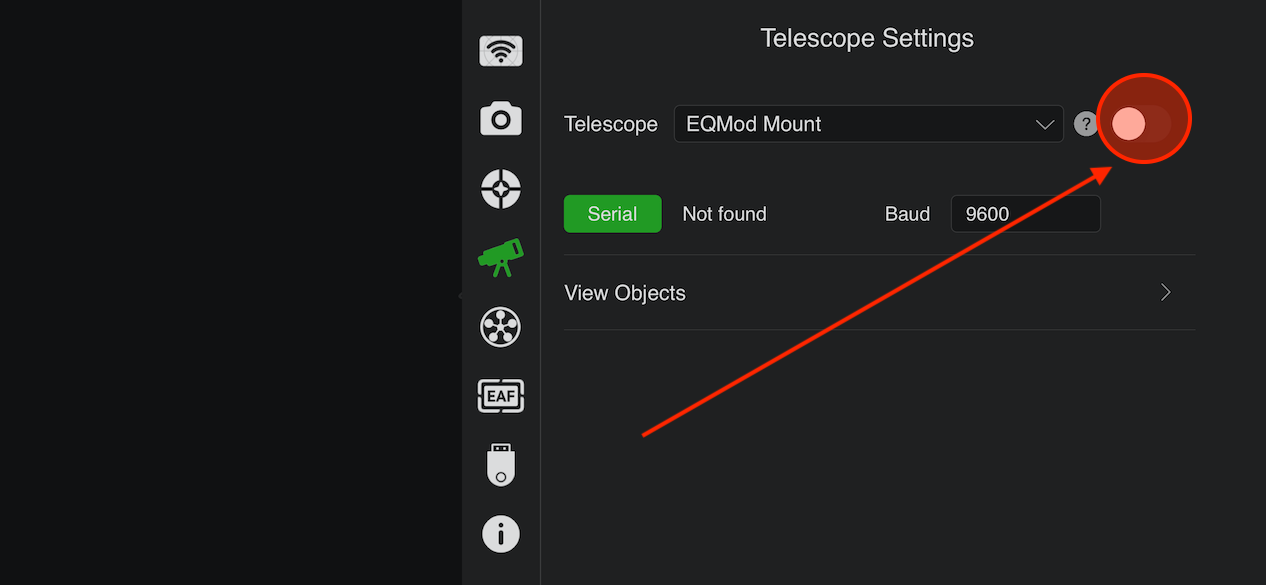

Bon, le guide pas à pas pour connecter à la fois l'ASIAir, l'AZ-GTi, le smartphone et SkySafari ensemble. Je n'ai pas testé car je n'ai plus la monture mais @Papylima pourra venir confirmer
Ce qui suit ne marche qu'avec la monture en mode équatorial. Je n'ai jamais réussi à faire fonctionner correctement en alt-az mais certains ont réussi (après alignement Synscan)
Etapes :
- connecter ASIAIR et AZ-GTi via le câble USB qui va bien (Lynx Astro chez FLO)
- placer l'AZ-GTi en position "home" : tube vers le nord, contrepoids vers le sol
- allumer la monture
- allumer l'ASIAir. Attendre le biiiip
- connecter le smartphone/tablette au wifi de l'ASIAir
- lancer l'application ASIAir sur la tablette/smartphone

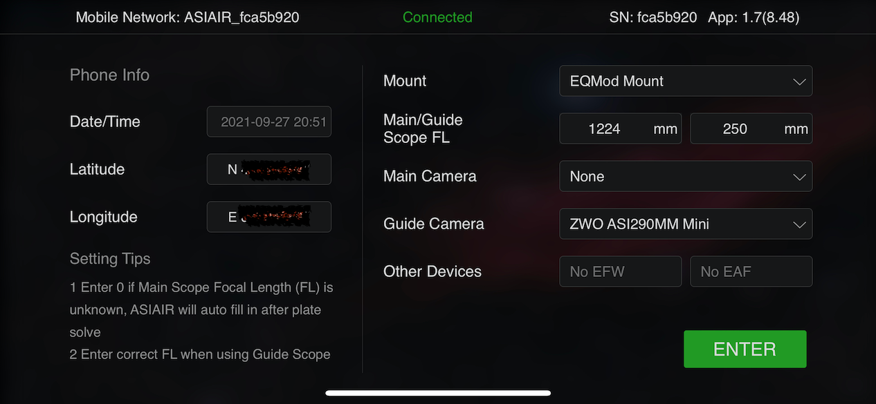

- l'écran de connexion du matériel apparaît. Choisir le type de monture : "EQMOD Mount", puis ENTER
Note : si ça ne marche pas à la fin, il semble qu'il y a aussi un type de monture "EQMOD with SkySafari". L'essayer également

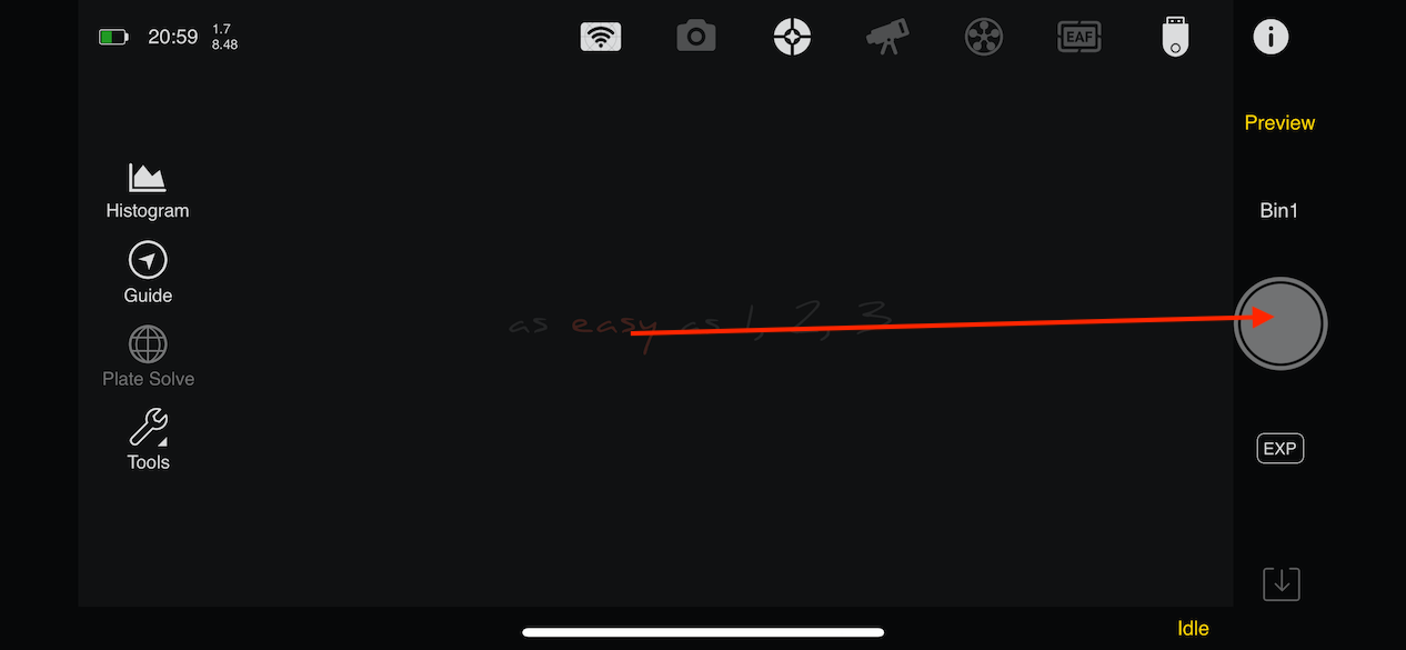

- le dernier mode de capture apparaît (souvent c'est le mode Preview). Lancer la capture à droite. En profiter pour faire la MAP sur Polaris qui doit pas être trop loin.

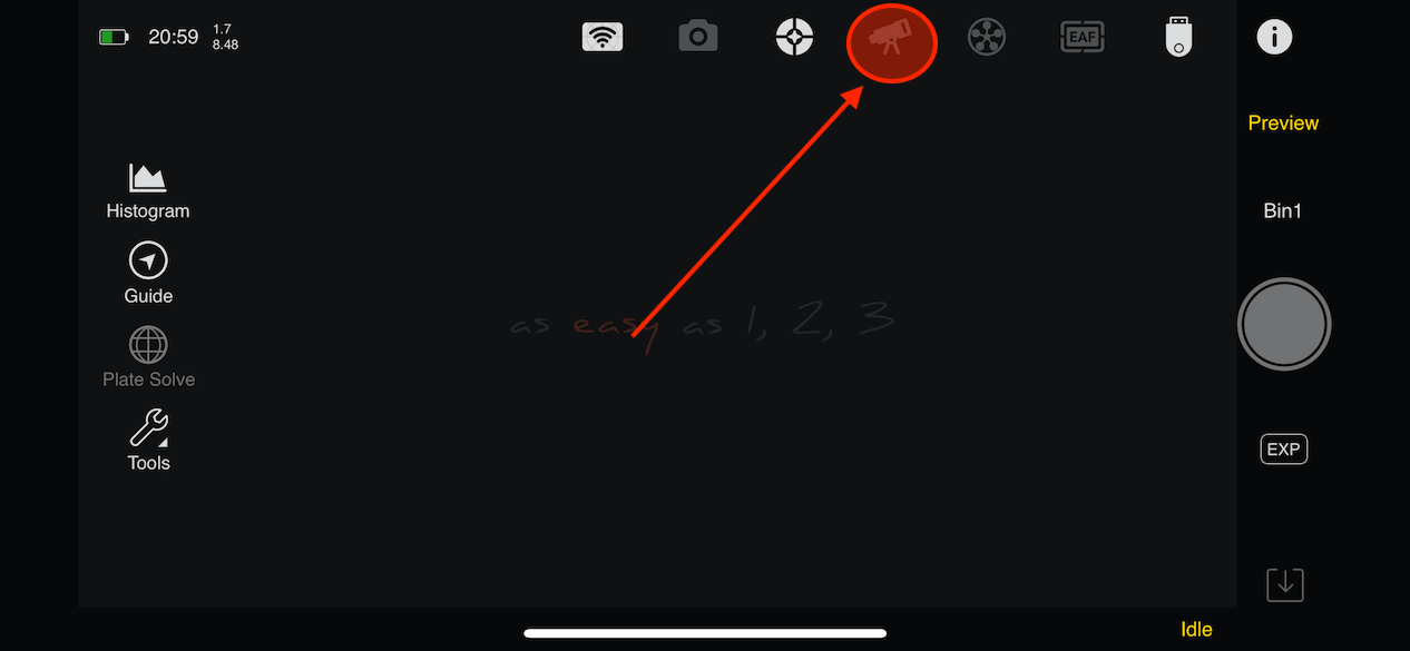

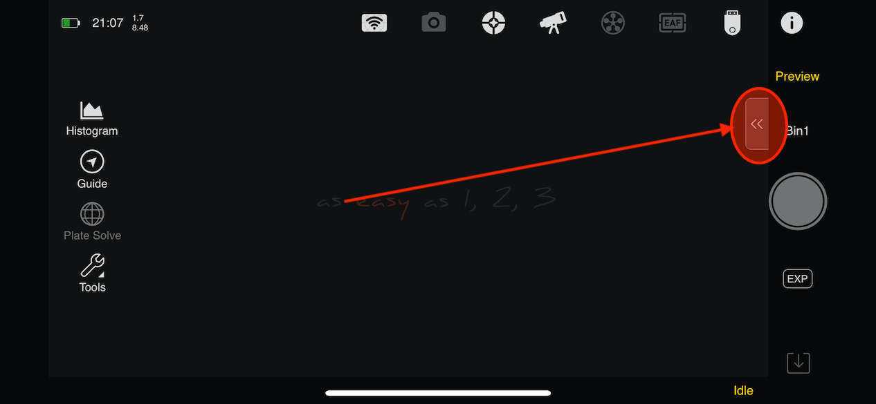

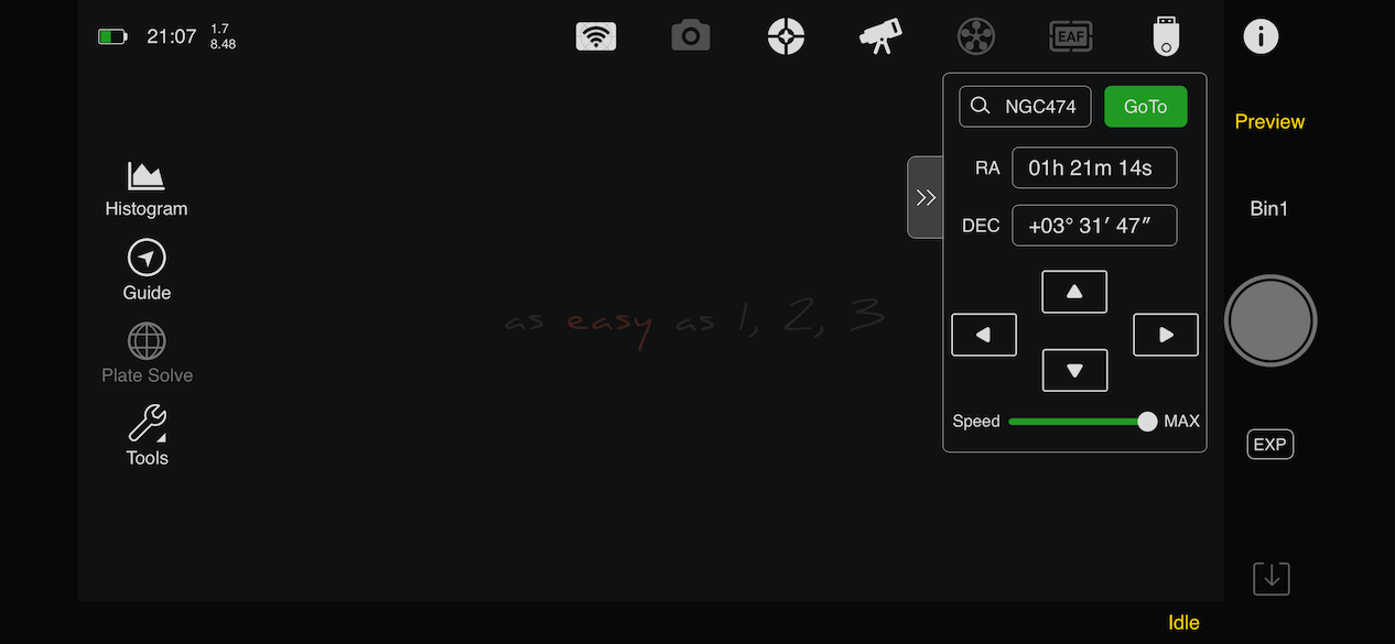

- Aller tapoter sur l'icône de la monture
- l'écran de gestion de monture s'affiche. Vérifier que le coche de connexion de monture est bien allumé (il doit être vert), sinon tapoter dessus pour connecter la monture. Si erreur, s'arrêter là et venir le dire sur le forum.
- taper à gauche de l'écran pour fermer l'écran de gestion de monture. On revient à Preview
- si la monture s'est bien connectée, on aura un "tiroir" avec une double flèche sur la droite. Tapoter dessus
- le panneau de contrôle de la monture s'affiche. Essayer d'appuyer sur les flèches et normalement la monture devrait bouger

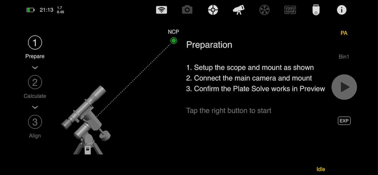

On continue avec l'alignement polaire
- appuyer sur preview à droite, choisir PA

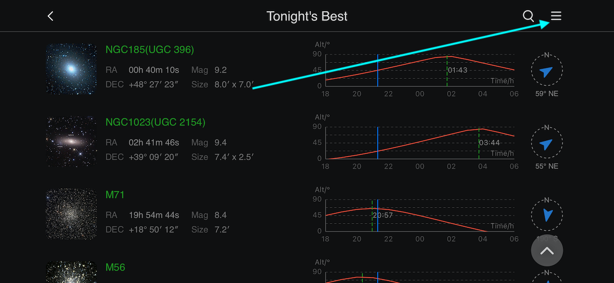

- appuyer sur play à droite, laisser faire. L'ASIAir fait une capture, platesolve, puis déplace l'axe AD de 60°, platesolve et donne les indications pour aligner polaire. Attention : avec mon AZGTi il fallait des fois attendre 20-30 secondes pour que l'ASIAir bouge la monture toute seule, donc patience.

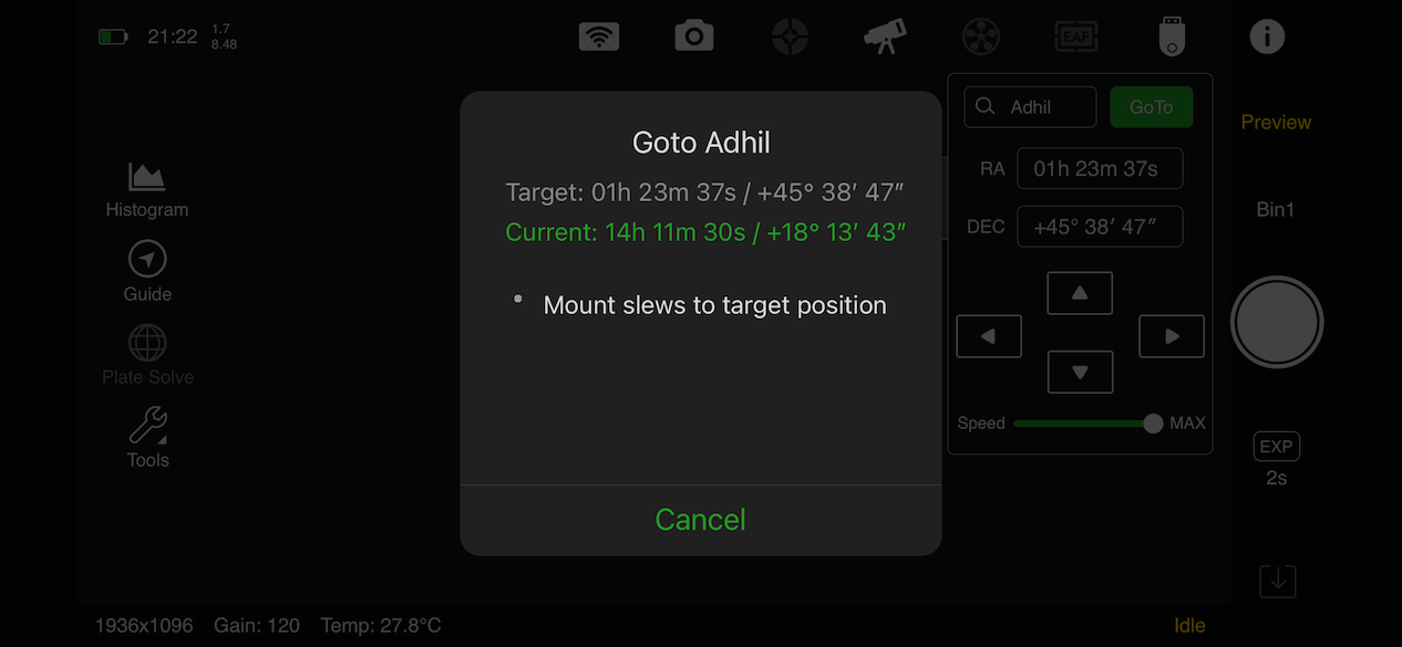

En espérant que ça se soit bien passé, on va faire l'alignement GOTO (eh oui, on n'a pas besoin de cette m***** de Synscan). On revient en mode Preview (tap sur PA, choix Preview à droite)

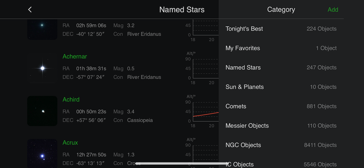

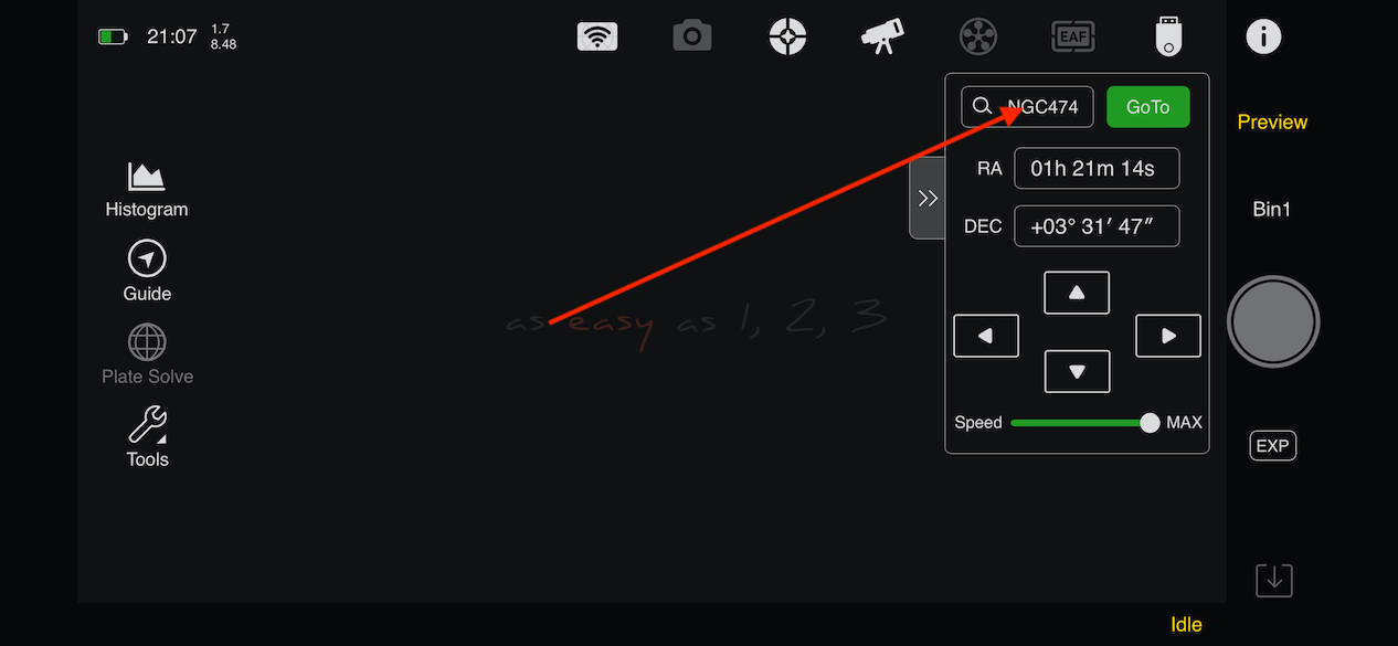

- on tap dans le panneau à droite sur le champ de recherche
- taper sur le camembert à droite, il donne accès à plusieurs listes

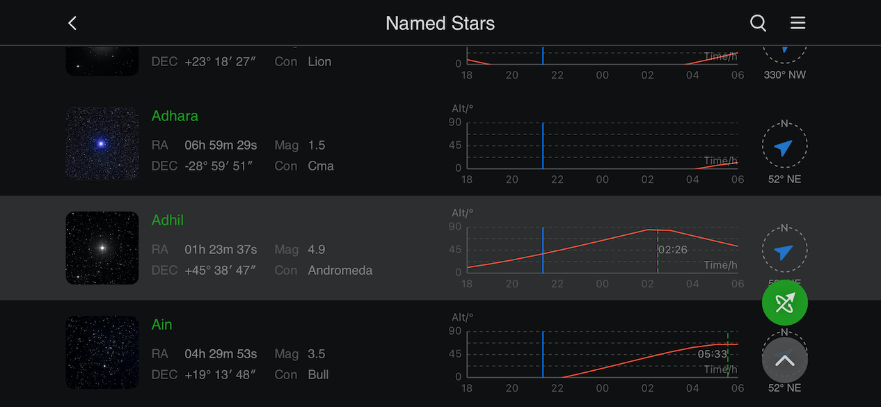

- je prends souvent Named Stars par habitude car on sait à peu près où sont les étoiles le soir même.
- Choisir une étoile visible et tap dessus. Un bouton vert apparaît en-dessous. Tap dessus. La monture lance un goto
- l'ASIAir fait un platesolve, centre l'étoile, et c'est fini, la monture est alignée polaire ET goto.

- avant de faire l’alignement polaire, cliquer sur l’icône en forme d’appareil photo et vérifier que tout est OK côté caméra puis faire la mise au point par exemple sur la Polaire qui est normalement dans le champ
- le polar align est quelquefois un peu laborieux. Il faut être patient et ne pas rechercher la perfection

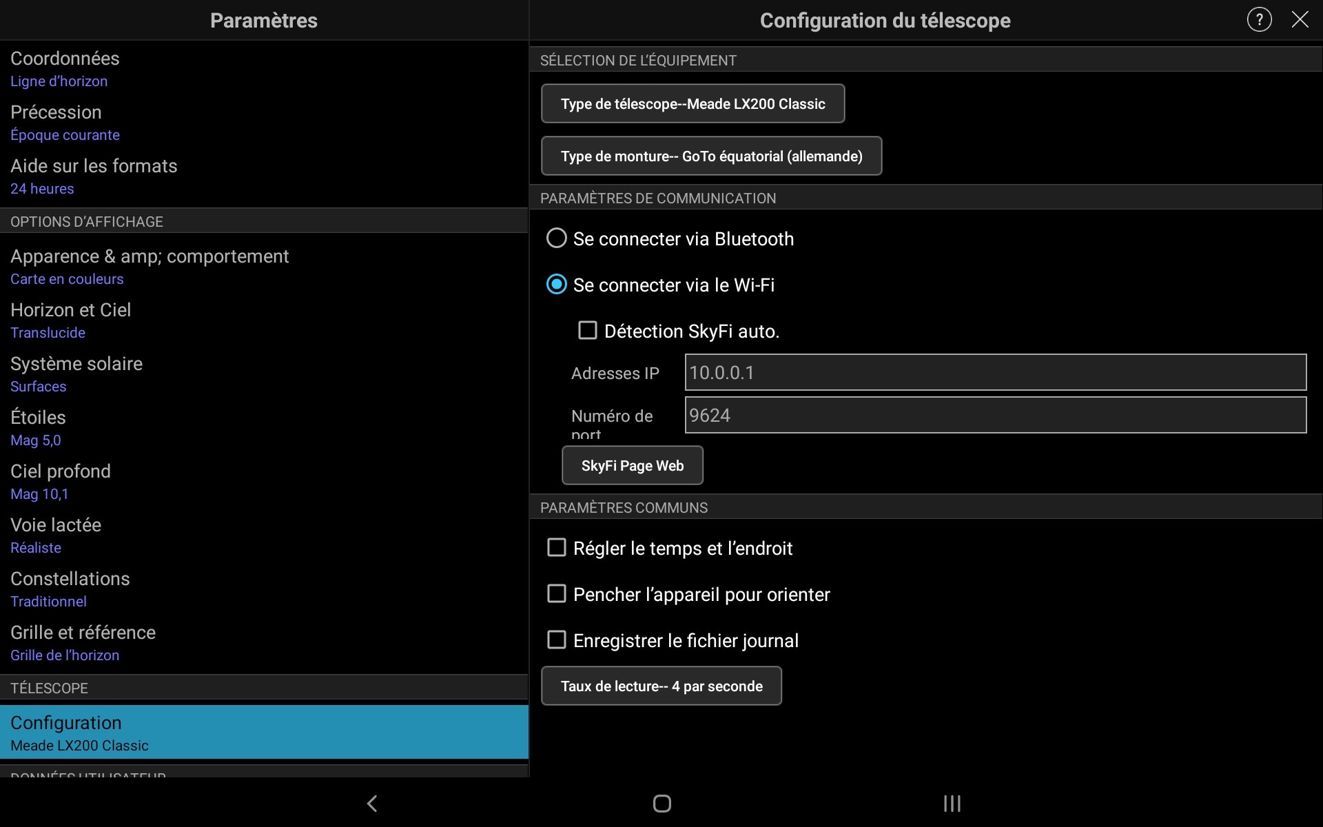

Message par clouzot » 28 sept. 2021, 08:52
Donc la suite @ouki
J'ai trouvé un super guide pas à pas mais pas super à jour : https://drive.google.com/drive/folders/ ... Ve5HYAdANe
Tu as donc ton Samsung connecté sur le wifi de l'ASIAir
Dans les réglages de SkySafari tu fais EXACTEMENT ce qu'il y a sur la copie d'écran (y compris Meade LX200 en haut, 10.0.01 et le port)
Tu reviens sur l'écran principal de SkySafari et tu appuies sur CONNECT. Normalement...ça marche.
Tu peux ensuite faire les réglages pour avoir le champ de la caméra, mais ça tu connais

Asiair pro petit coup de main souhaité.

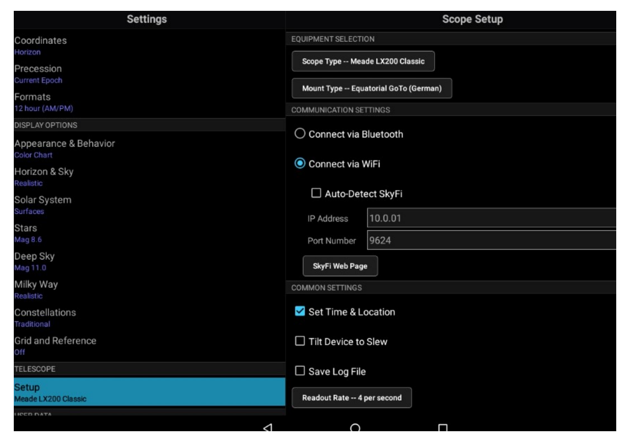

Message par kaelig » 28 sept. 2021, 08:57
En fait la config dépend du setup, du mode d'interconnections, et patati et patata :closedeyes:
Donc il faut se mettre en IP fixe et tester:
- monture: "lx200" (le plus souvent) ou "equatorial goto"
- port: 4030 ou 9624
- IP:10.0.0.1 ou IP de l'asiair (dans le menu asiair, aller dans l'onglet telescope)
=> l'Asiair affecte toujours une adresse IP en 10.0.0.x avec x de 0 à 254
Asiair_IP_2021-09-28 08-50-24.jpg (17.57 Kio) Consulté 16586 fois
Il faut que les adresses IP correspondent (comme des adresses postales), après en lx200 et on essaie les deux ports.
Ici 10.0.0.10
il faudra donc choisir cette adresse IP dans skysafari

Je l'ai précisé à Oliv en MP, mais les deux apps (AsiAir et Skysafari) évoluent en permanence et c'est parfois dur de suivre.

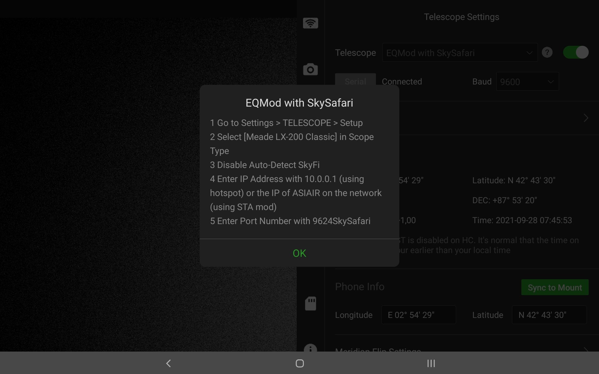

Apparemment :
- SkySafari 6 propose une option de protocole "EQMod", à privilégier par rapport à "LX200". SkySafari 5 n'a pas cette option
- l'ASIAir a désormais une option de connexion monture "EQMod with Skysafari", à privilégier également

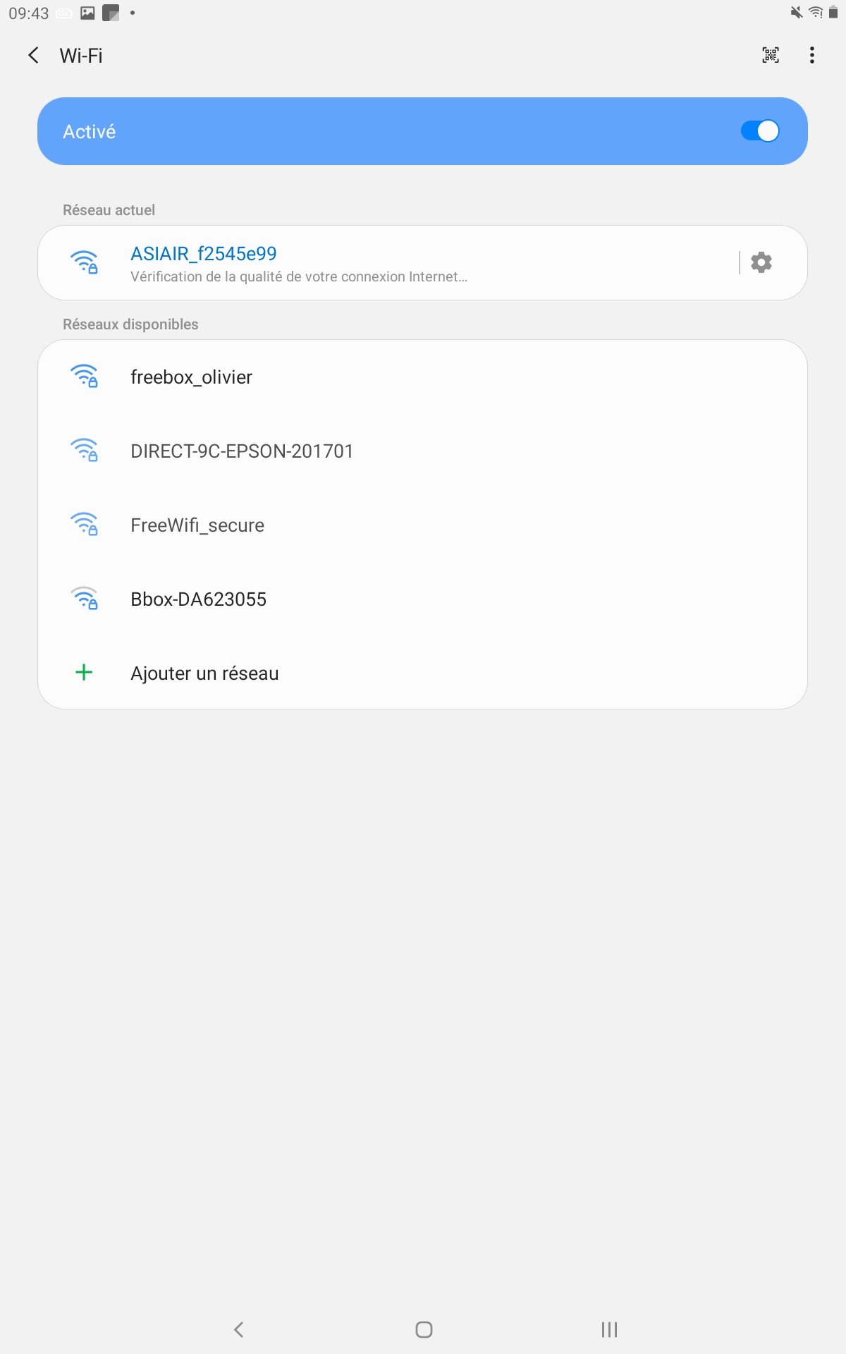

Après une bonne nuit de sommeil et fort de l'aide des amis a distance.
Allumage de la tablette
Allumage de l'asiair
Connexion sur le wifi de l'asiair.

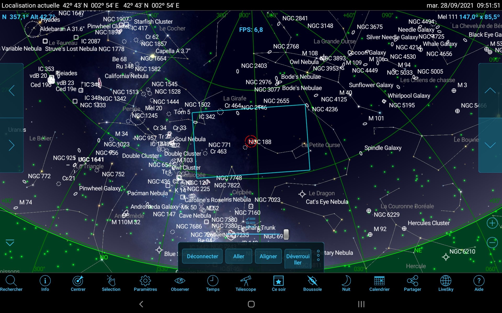

Bennnnnnnnnnn je crois que ça fonctionne en tout cas dans le bureau de jour skysafari est connecté et me place sur la polaire donc c'est tout bon.
Les paramètres
Sur asiair eqmod with wifi
Sur skysafari
Meade lx 200 classic (le protocole standard en fait commun a beaucoup de systèmes)
Ce connecter via wifi (décocher détection auto)
Adresse ip 10.0.0.1
Port 9624.
Retour interface skysafari
Bouton telescope
Connecter
Putainnnnn ça fonctionne :closedeyes: :pray: :pray: :pray: :pray: :pray: :pray: :pray:
