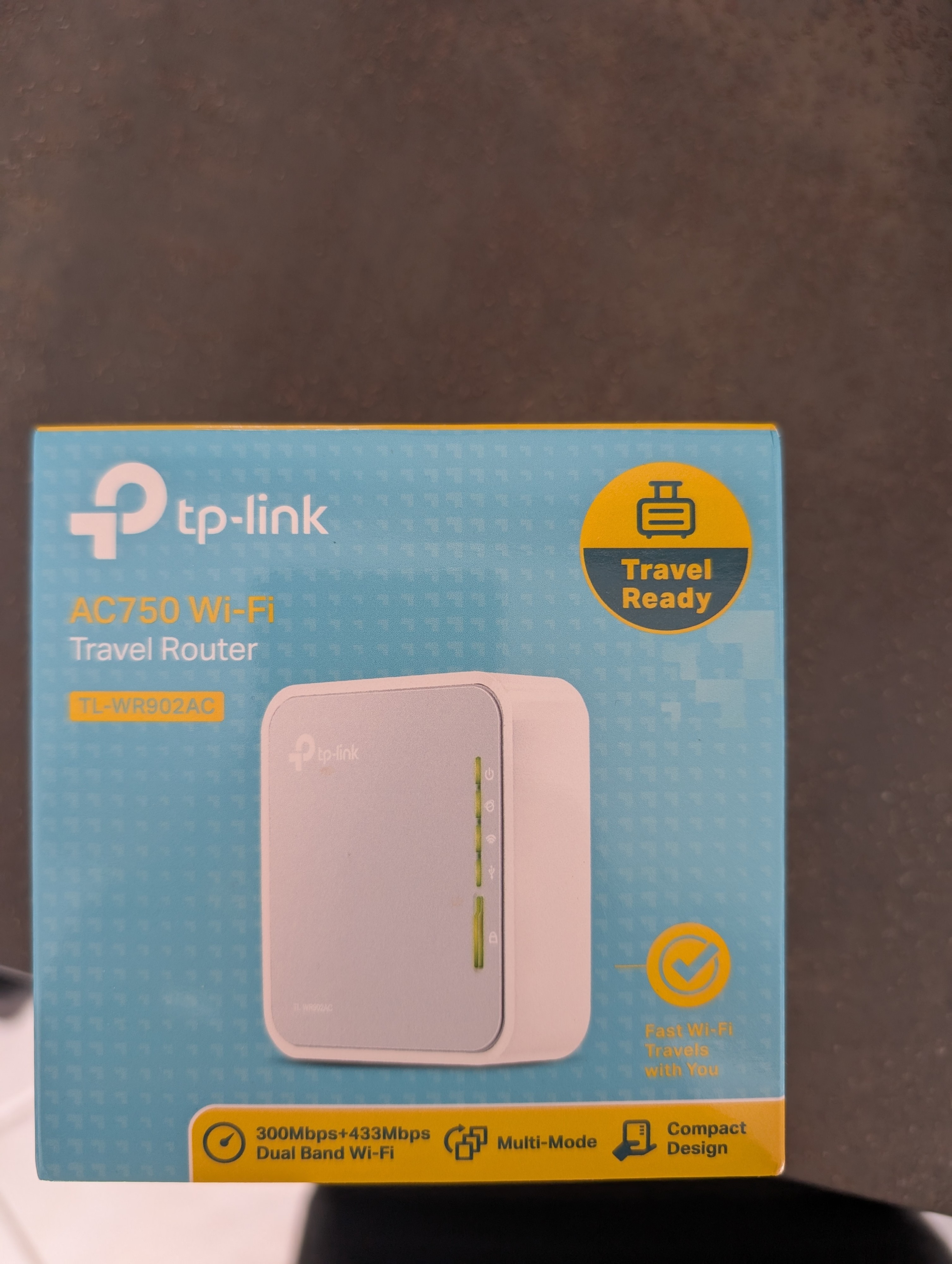

Message par pejive » 19 août 2025, 13:42
Intéressant tout çà :)
Ah! le TP-link WR902-AC aussi :) petit, costaud et plusieurs possibilités d'alimentations
