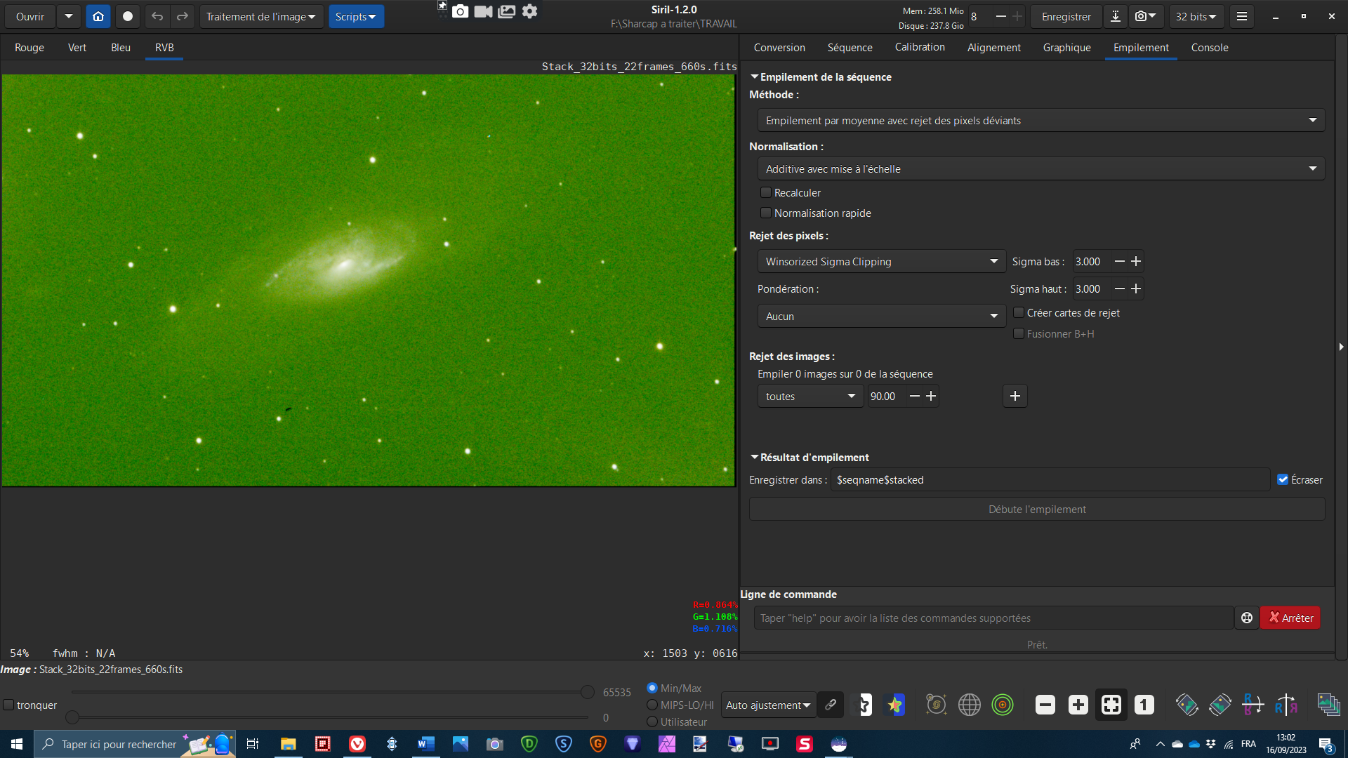

@clouzot et @Olivier-Fantasy : je vais associer le pb de fichiers (qui ne pèsent pas rien chez moi) et les soucis de matrice de Bayer.
Réglages préalables :
Je prends pour premier exemple une image d'empilement sous SC ici un fits 32 bits je ne sais pas où est passé le 16 bits j'ai du l'effacer en inversant / 32 bits. Bref.
Ici pas de conversion donc ni rien d'autre, je vais directement au traitement :
-mode auto-ajustement pour y voir qq chose : L'image sort de couleur verte.
-étalonnage par photométrie, asinh et montée manuelle :
Jusque là ça va (on n'évoque par les pixels chauds qui ne devraient pas y être, darks de SC à refaire)
Et ici aucune soustraction de master dark, juste un seul fichier fits (le light de l'empilement SC)
Bon jusque là ça va.
Ca allait aussi avant, mais...

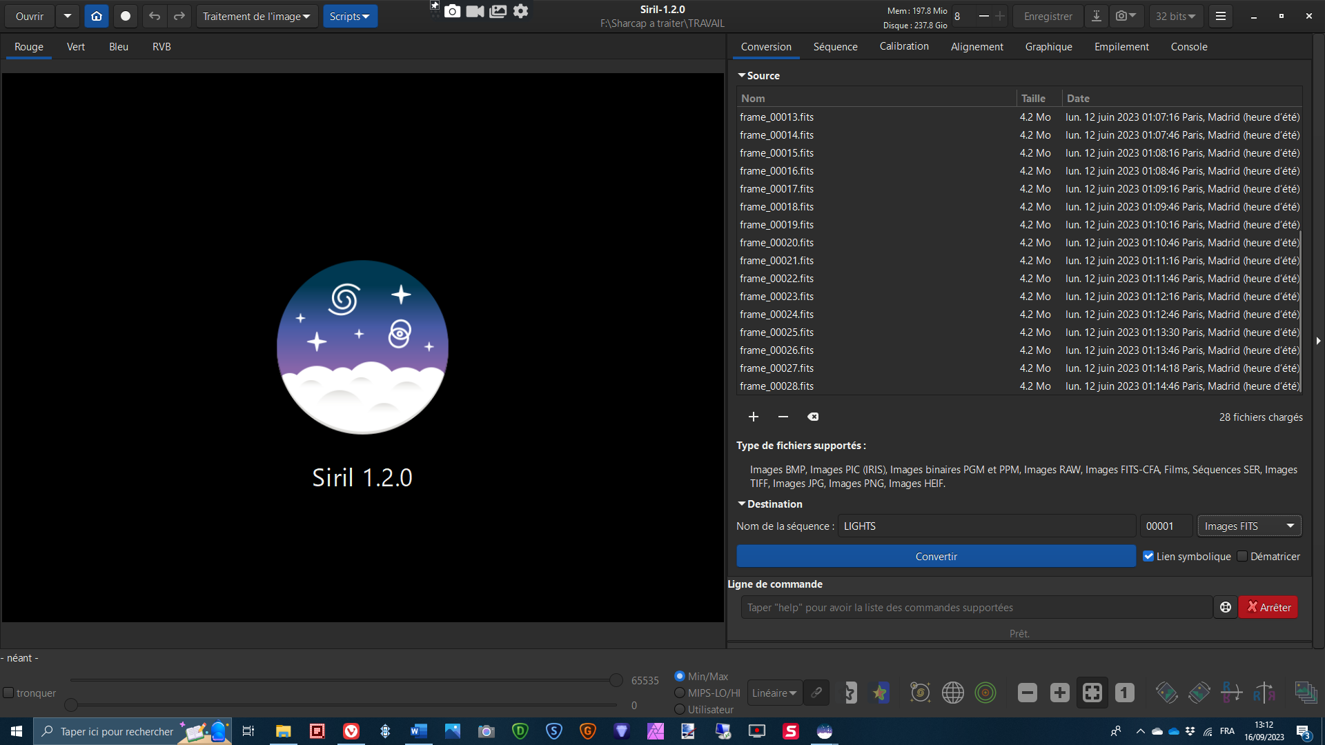

Je passe au traitement de bruts unitaires (je ne fais pas de prétraitement, je n'ai pas de master dark ni rien)
-Je charge mes brutes, 28 en tout.
-Je coche ici dématriçage : pas le choix sinon je ne peux pas aligner
-pour le moment je reste en "image fits" en sortie (j'ai testé jsute avant la séquence ça n'a rien changé) et il n'y a aucun "raccourci" comme le mentionnait @clouzot -je convertis, je n'ai pas de message d'erreur (or j'en avais un avant de changer la matrice dans les réglages).
3:15:42: La conversion a réussi, 28 fichier(s) créé(s) pour 28 fichier(s) d'entrée (28 image(s) convertie(s), 0 échec)

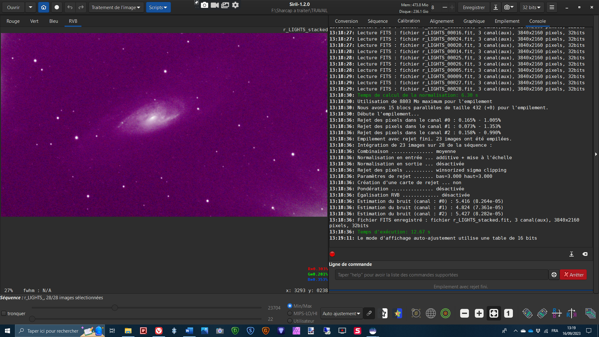

-je vais dans alignement (qui ne fonctionne que si j'ai dématricé)
-je vais dans empilement, je choisi deux paramètres pour éliminer de moins bonnes images (FHWM et rondeur) : il m'en reste 23
-je ne coche ni "normalisation en sortir" ni "égalisation rvb" et j'emppile
-je passe en autajustement pour y voir qq chose et là, image violette (alors que verte dans le cas d'un seul fichier traité empilé sous SC) Je vous passe la suite mais si je fais la photométrie, ça me sort une image noir et blanc et avec un "bandind" important.
Donc le souci doit venir de la matrice de Bayer que j'ai choisi manuellement MAIS la case indiquant que siril la cherche dans l'en-tête est cochée.

Auro-réponse : j'ai décoché "informations de bayer à partir de l'en-tête du fichier" et j'ai testé successivement les différentes combinaisons : c'est la GBRG qui me redonne une couleur verte après conversion et me permet de retrouver un étalonnage correct des couleurs ^^

@sebb916 : en fait, il faudrait que tu suives un tuto, sans bidouiller à ta sauce, car forcément ça fait des trucs bizarres.
Par exemple :
- Il ne faut pas cocher "Dématricer" au moment de la conversion
- Il te faut un master darks et un master flats pour faire la "Calibration" (toi, tu sautes l'étapes). Ceux de Sharpcap fonctionnent très bien.
- Seulement après la calibration, tu peux aligner.
- Tu peux ensuite choisir manuellement tes images à empiler (en cliquant sur l'icone qui montre des images en tas, tout en bas à droite de ton logiciel)
- A l'empilement, tu coches "Normalisation en sortie"...
