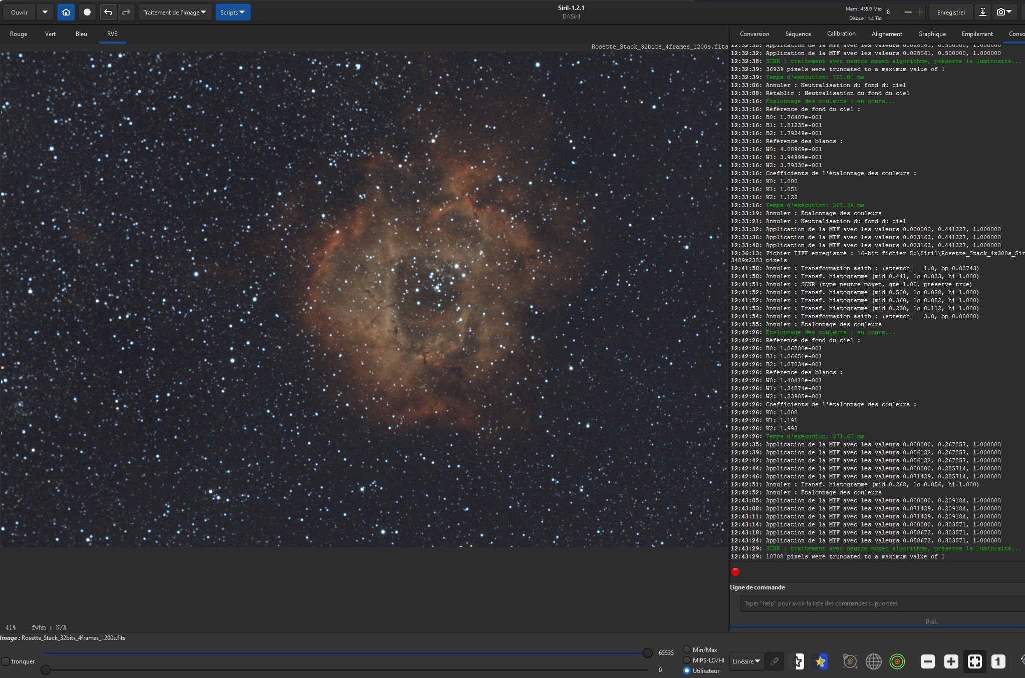

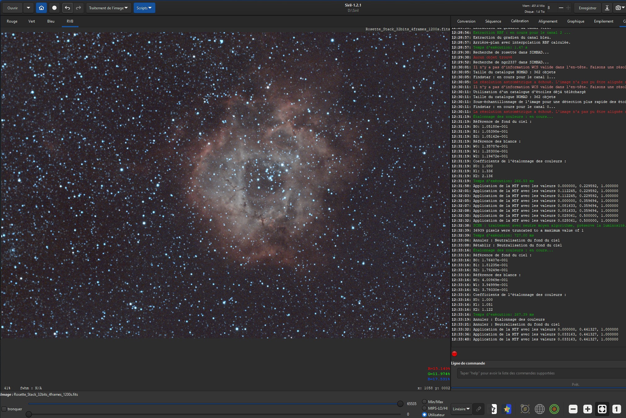

Petit essai sur ta "Rosette" (que j'ai recadrée, pour centrer la nébuleuse)...
En sortant de Siril, avec l'étalonnage, les étoiles devenaient turquoise fluo (y'en a qui aiment
J'ai donc tout repris, sans l'étalonnage (de toute façon, avec le filtre...) :
Ensuite, nébuleuse oblige, j'ai viré les étoiles avec Starnet... et un petit coup de boost dans Gimp :
Le résultat en remettant les étoiles :
Pour 4 poses et 20mn en tout, c'est top !

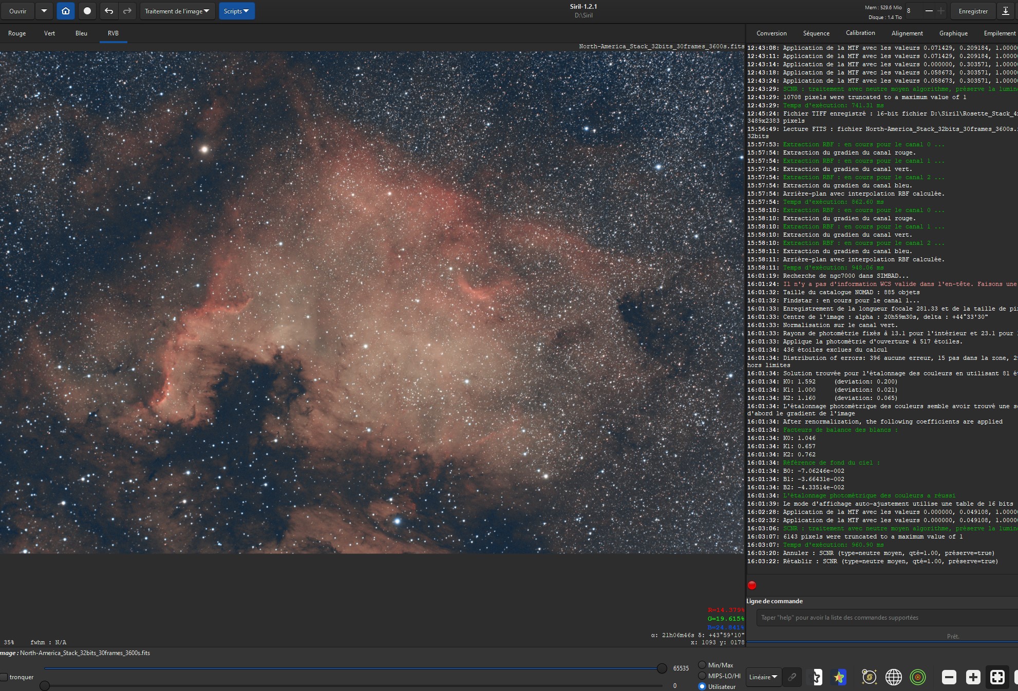

Allez, je me refais une récré avec tes images
North America... Ben, franchement, si je pouvais avoir ce genre d'image direct dans Siril, je serais content !!! Je n'ai pas ça dans mon ciel...
On vire les étoiles, petit coup d'oeil à la starless... Je ne vois même pas de bruit à supprimer... Il n'y a pas grand chose à améliorer... Pour mon niveau de "bidouill'image", je ne vois pas trop quoi faire de plus :
Résultat en sortant de Gimp :
Vu que je n'ai pratiquement rien fait, je pense qu'il faut juste que tu t'entraînes à traiter correctement tes images, car même dans Siril, il n'y avait quasi rien à faire (je n'ai pas fait d'étalonnage, juste le retrait de bruit vert) et ça sortait déjà bien.
Tu as le matos et le ciel qui vont bien, yapluka !

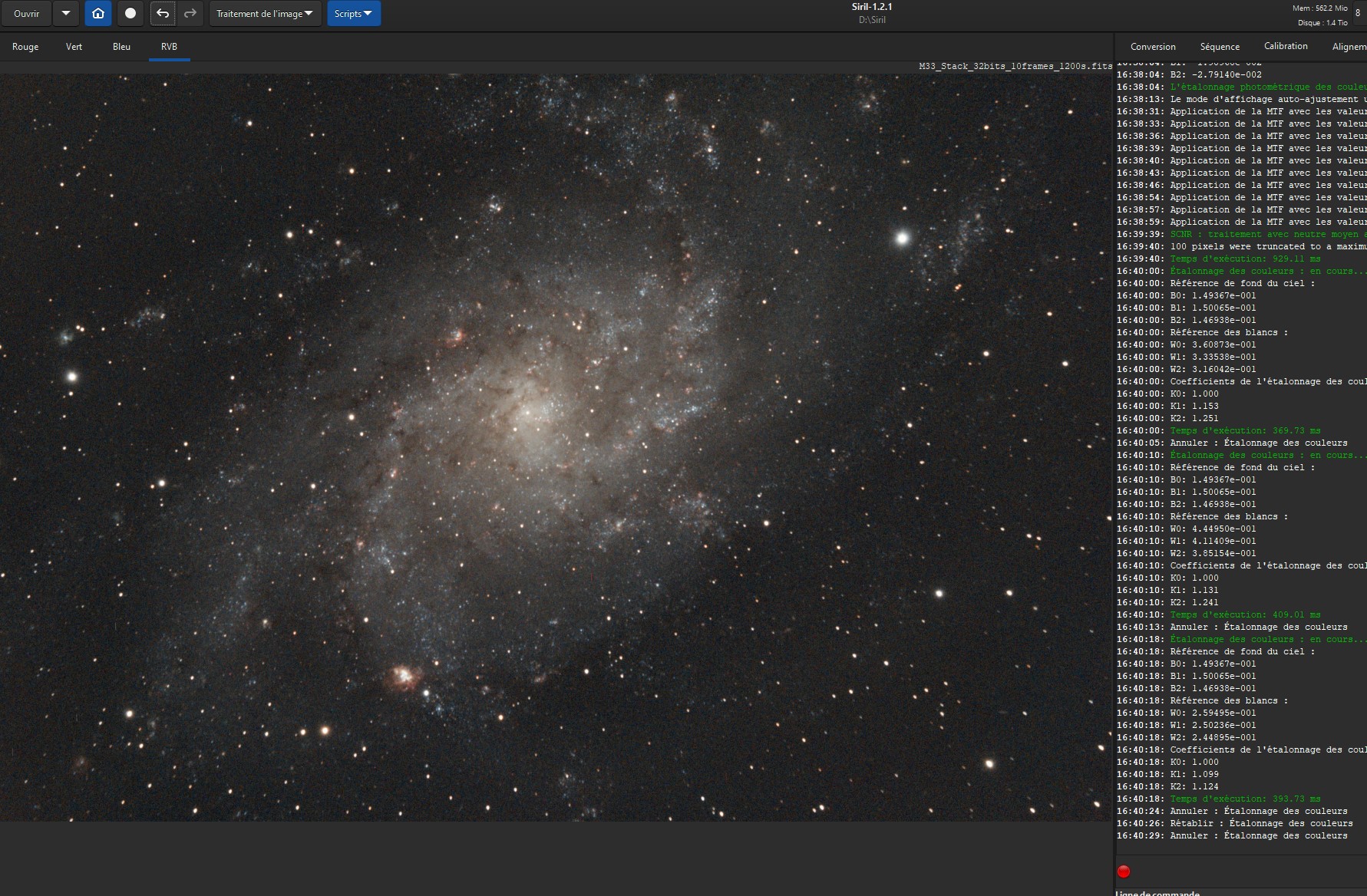

Pas pu m'empêcher de jeter un oeil à M33... Pareil, ça a été vite, pas grand chose à faire dessus.
Sortie de Siril
Et après avoir réaligné un peu les couleurs, déjà quasi bonnes, et un petit coup de boost, mais comme d'hab. Elle sort super bien, juste en 20mn (10x120s) :
Sortie de Siril
