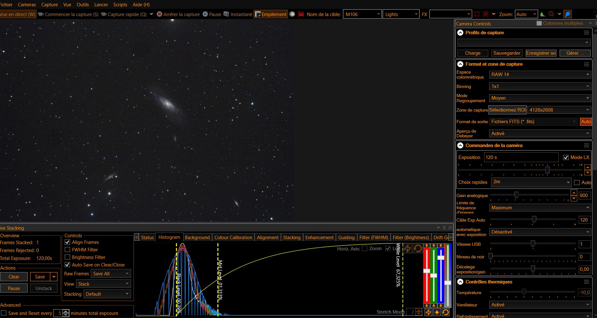

Message par Shaula66 » 21 mars 2026, 00:01
Oui avec la 80ED on est un peu limité mais ça me va. Il faudrait que je mette ma Barlow mais j'ai pas envie de refair la MAP. Il est tard il fait froid, j'ai fait M51 et là j'attaque M106.
