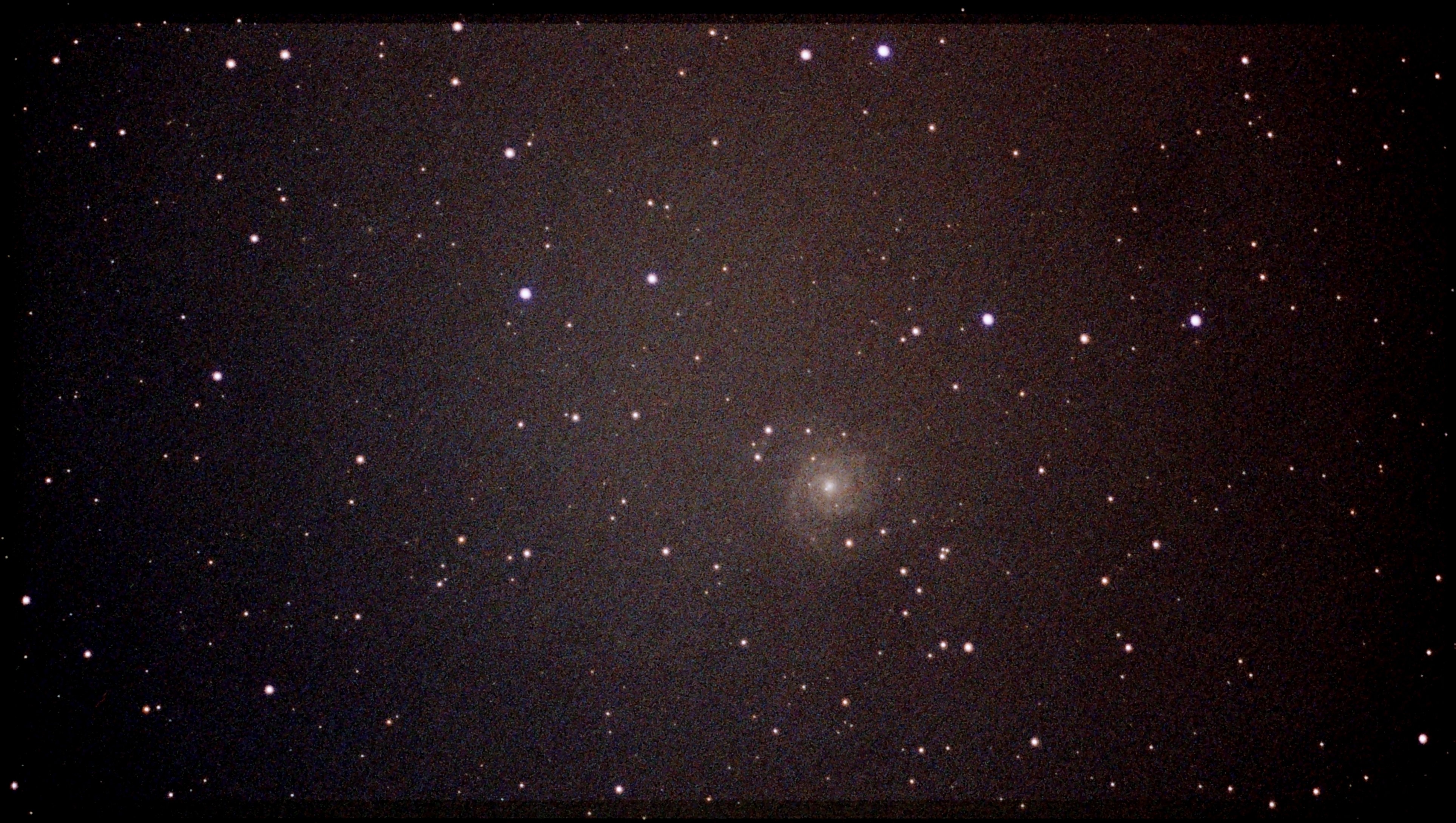

Message par pejive » 14 oct. 2025, 11:18
13 octobre
M74 stack en folder monitor de 3 images
31 x8s
61x4s
95x4s
réduction du bruit, niveaux, dans Astrosurface
L'astéroïde Kibi est visible, en bord de champ
