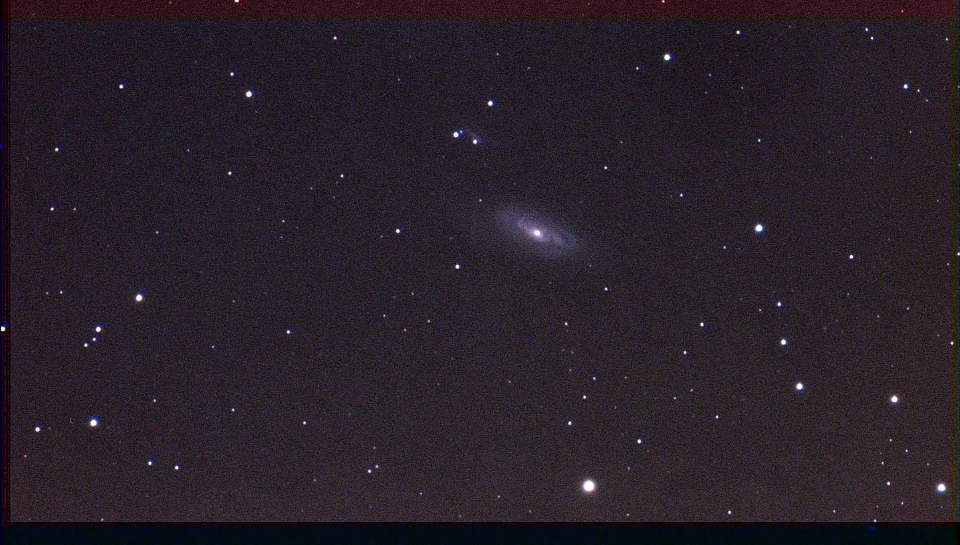

20/03/2026
Essai de synthèse RVB
Lunette 80/480 réduite à 390
camera imx662; exposition 8s gain 220
M91 M3
avec une exposition de 4s mais des conditions atmosphériques médiocres
Pas moyen de stacker plus d'une 50aine de frames; seule la couche Rouge est acceptable
M91 M3
