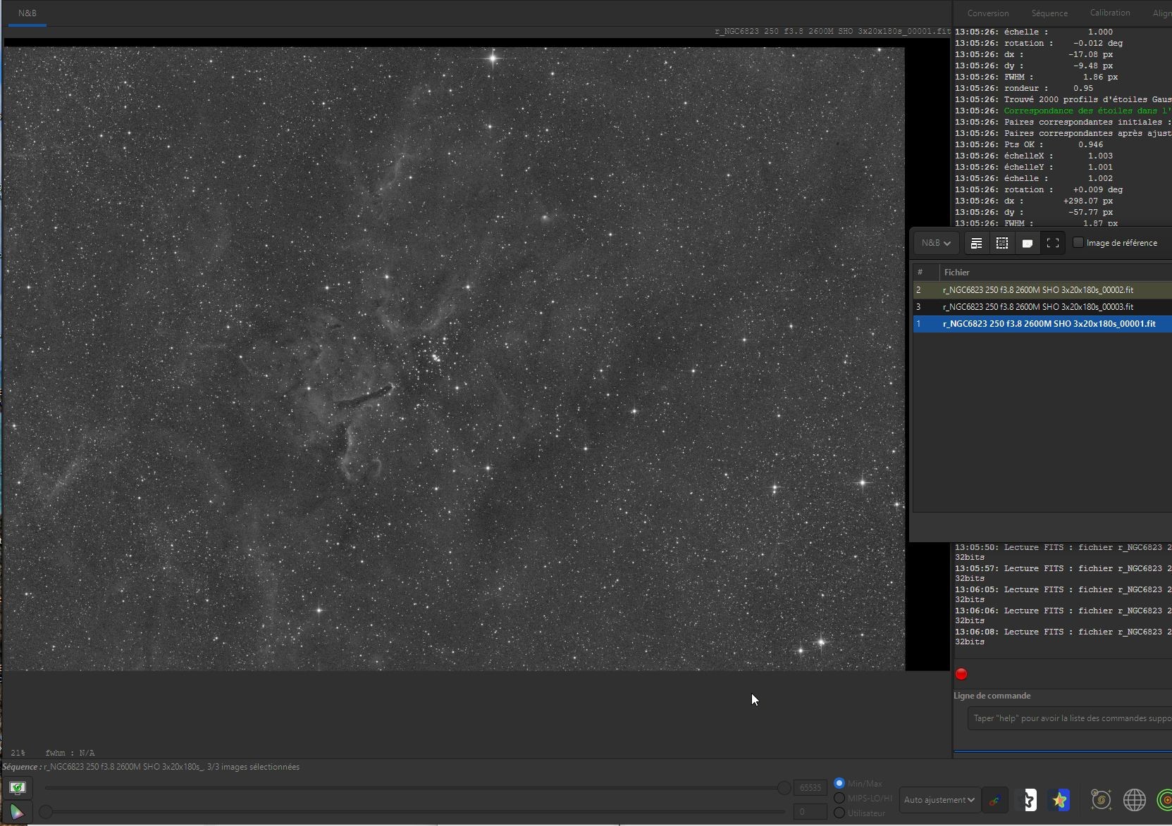

Message par Olivier-Fantasy » Hier, 15:19

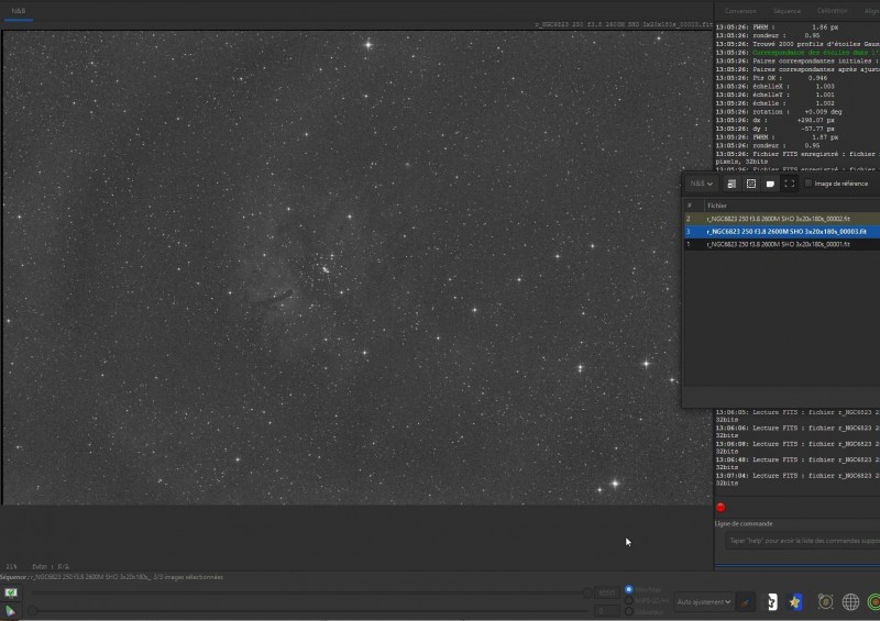

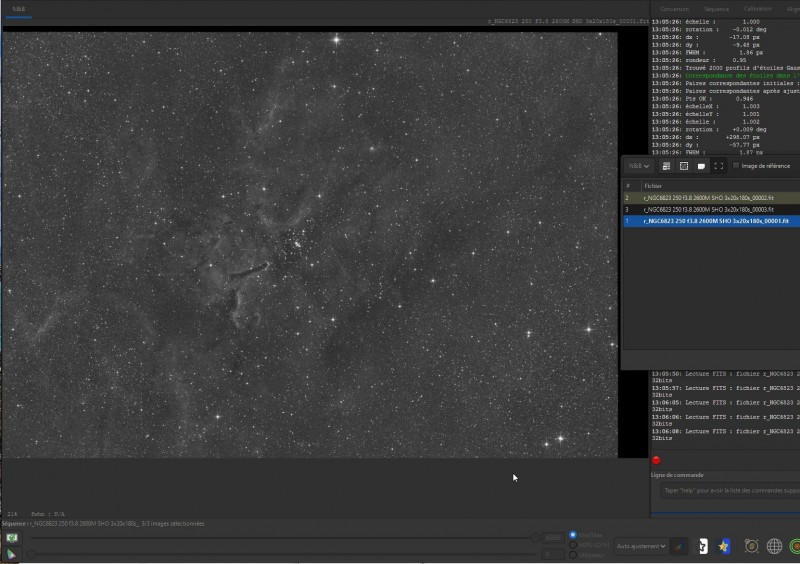

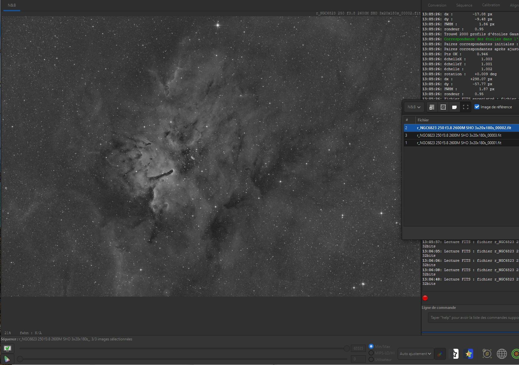

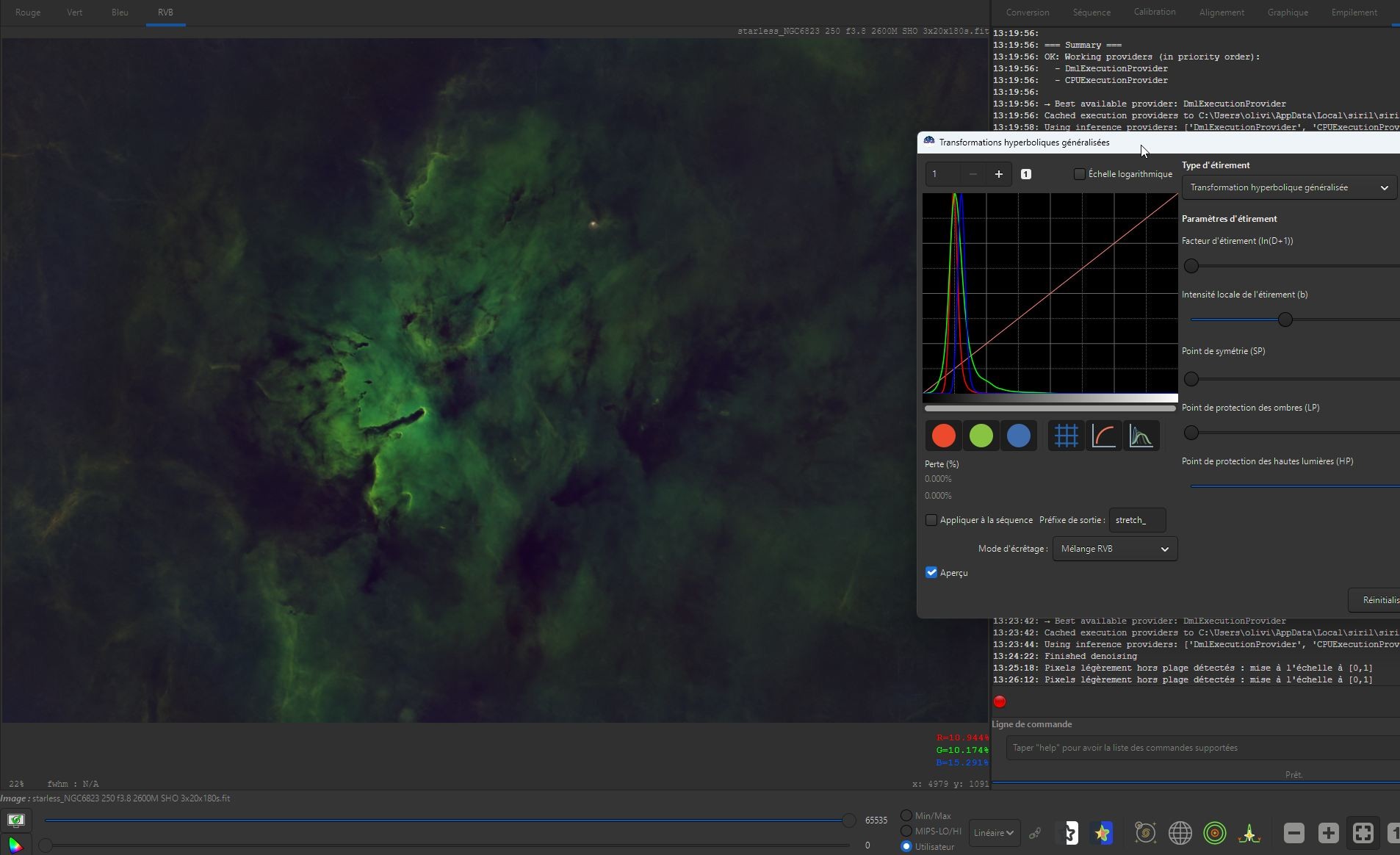

Premier essai de traitement de NGC6823, prise en deux fois avant-hier et hier soir... Objectif : SHO ! :)
Mis à part la couche OIII un peu perturbée par l'arrivée des nuages (j'ai pu finir tout juste mes 20 images, mais on sent les nuages sur l'empilement), pour le reste pas de souci particulier.
Ha
OIII
SII
20x180s à chaque fois... toujours avec le 250 à f/3.8 et la 2600M.

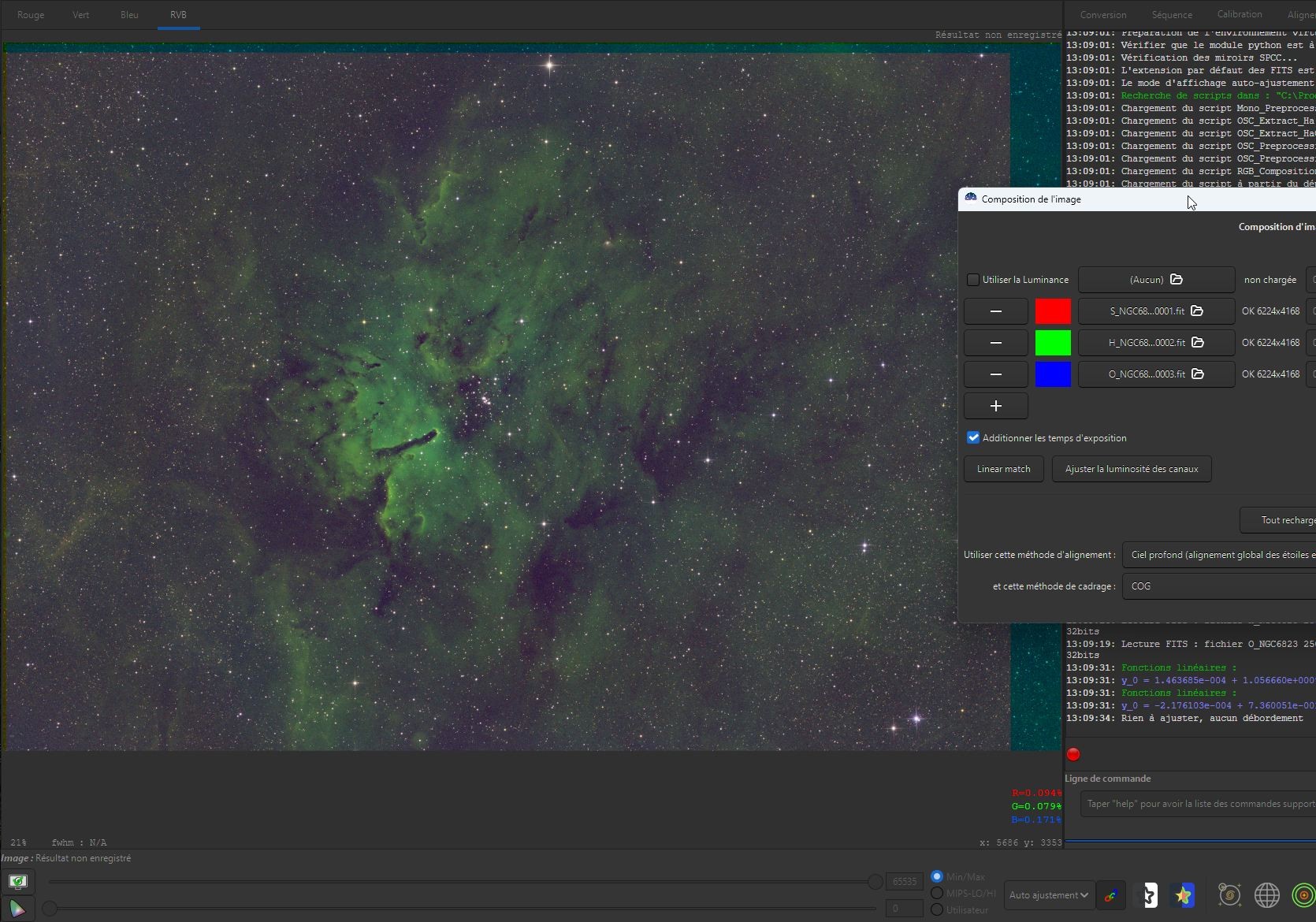

Compo SHO dans Siril
La starless (j'ai gardé tout le vert, sinon ça perdait trop de signal)

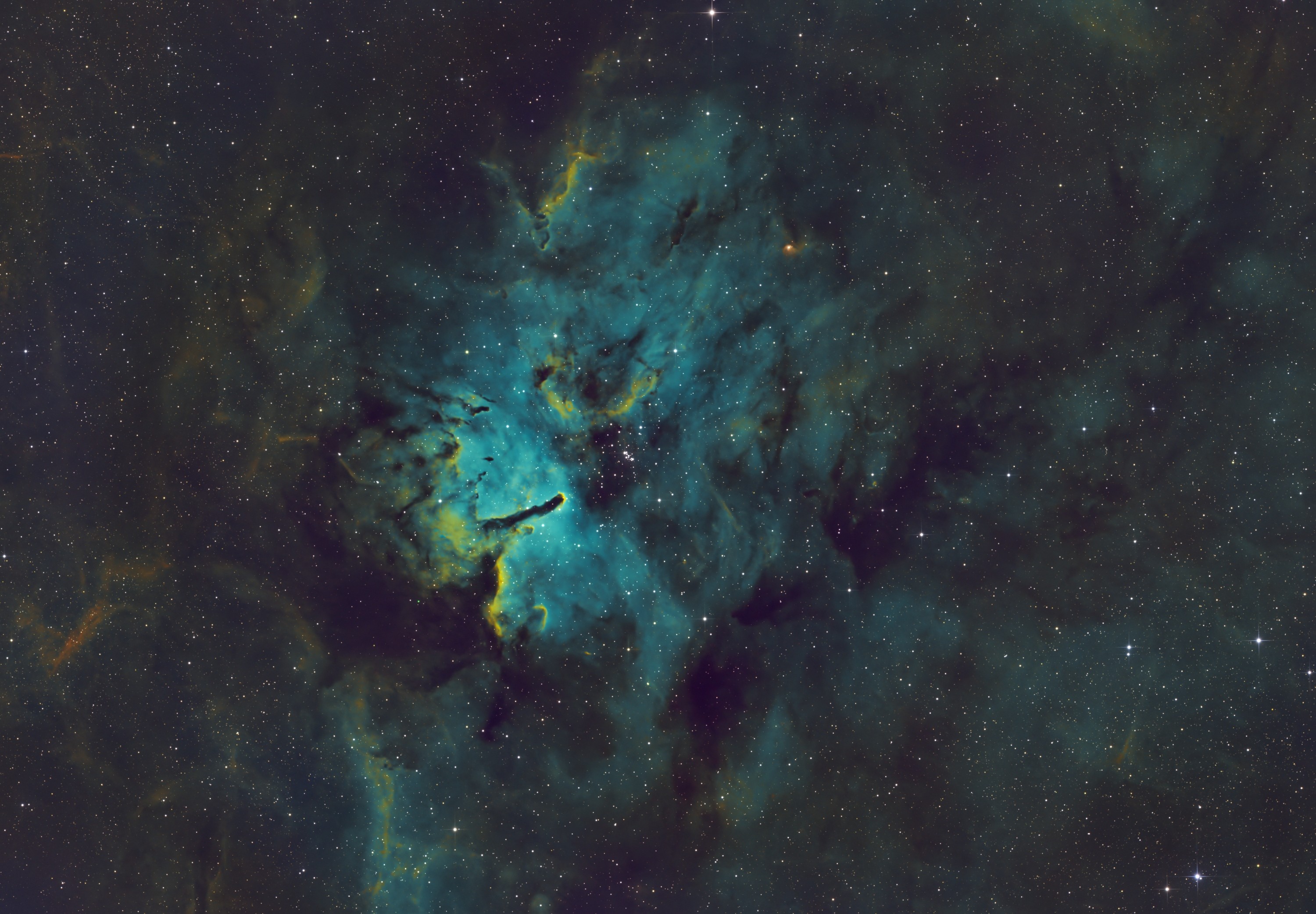

Et le résultat final, pour un 1er essai - vu que j'ai passé le correctif des couleurs tout au pif (ma méthode habituelle ne donnait rien de bien)...
A refaire, moins forcé, car là j'ai abimé certaines parties de l'image en tirant de trop pour sortir du brun (et finalement, je n'en ai pas tant que ça)...
Je recommencerai à tête reposée.
Bon, même en l'état, c'est déjà carrément mieux que tous mes essais précédents sur cette cible :)

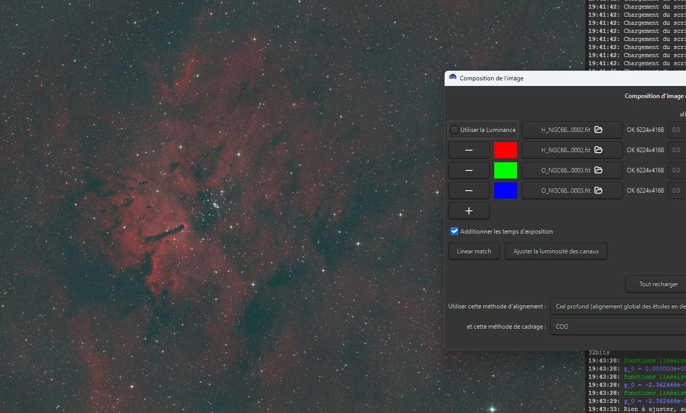

V2, plus sage... mais je n'arrive toujours pas à avoir des "nuages" dorés, façon SHO... J'ai le bleu, mais pas le reste. Les petites nébulosités "crament" rapidement (ça se pixellise et on perd la finesse)... Bon, il n'y a "que" une heure par couche, donc ça vient peut-être de là (on cherche les détails vus sur des images qui ont 15h d'intégration !! :P ).
J'aimerais bien arriver à une version avec ce genre de couleurs : www.reddit.com/r/astrophotography/comme ... uster_ngc/

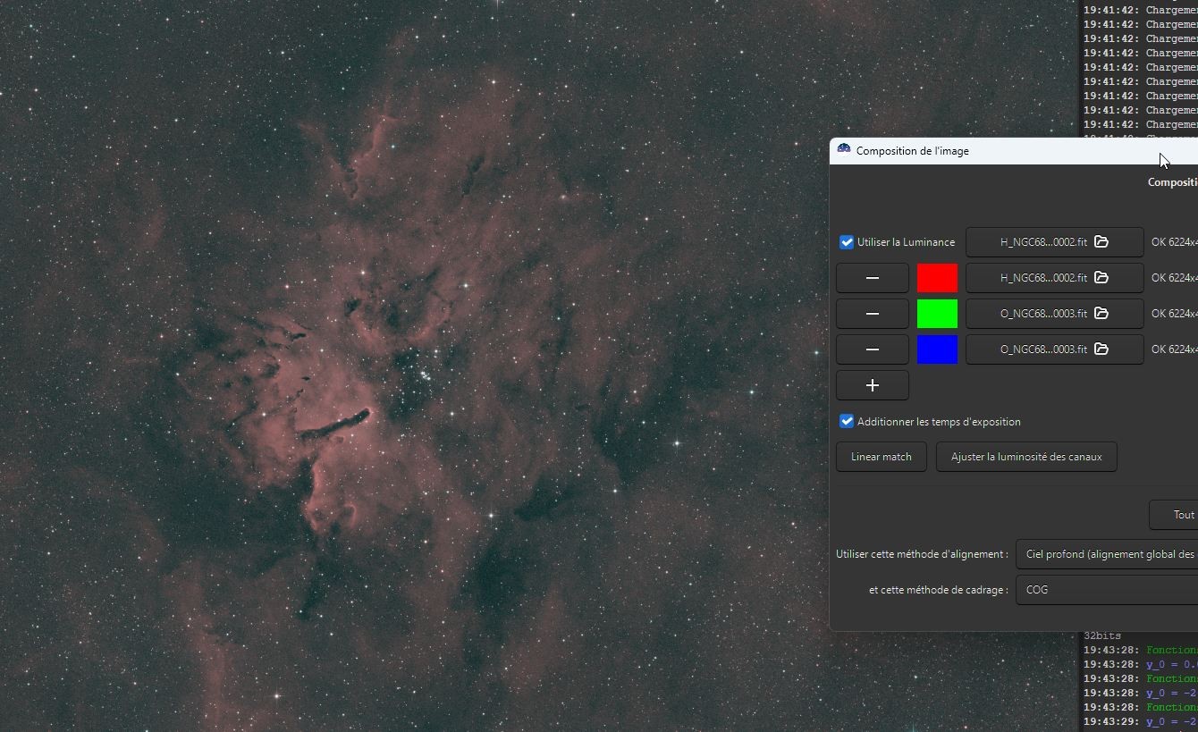

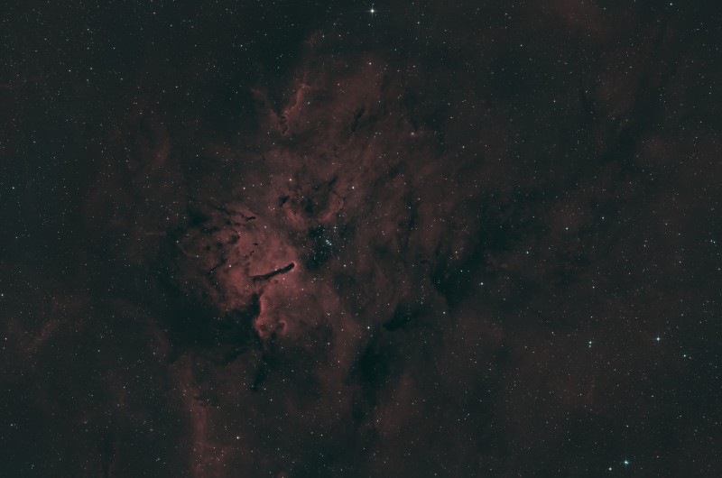

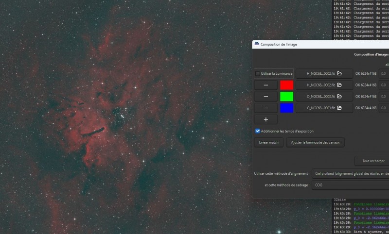

La même en HOO : beaucoup plus facile et rapide à traiter ! :D
Ha : 20x180s (60mn)
OIII : 20x180s (60mn)
HOO (sans le Ha en luminance)
HOO (avec Ha en luminance - ce que j'ai choisi)
NGC6823 - H-HOO

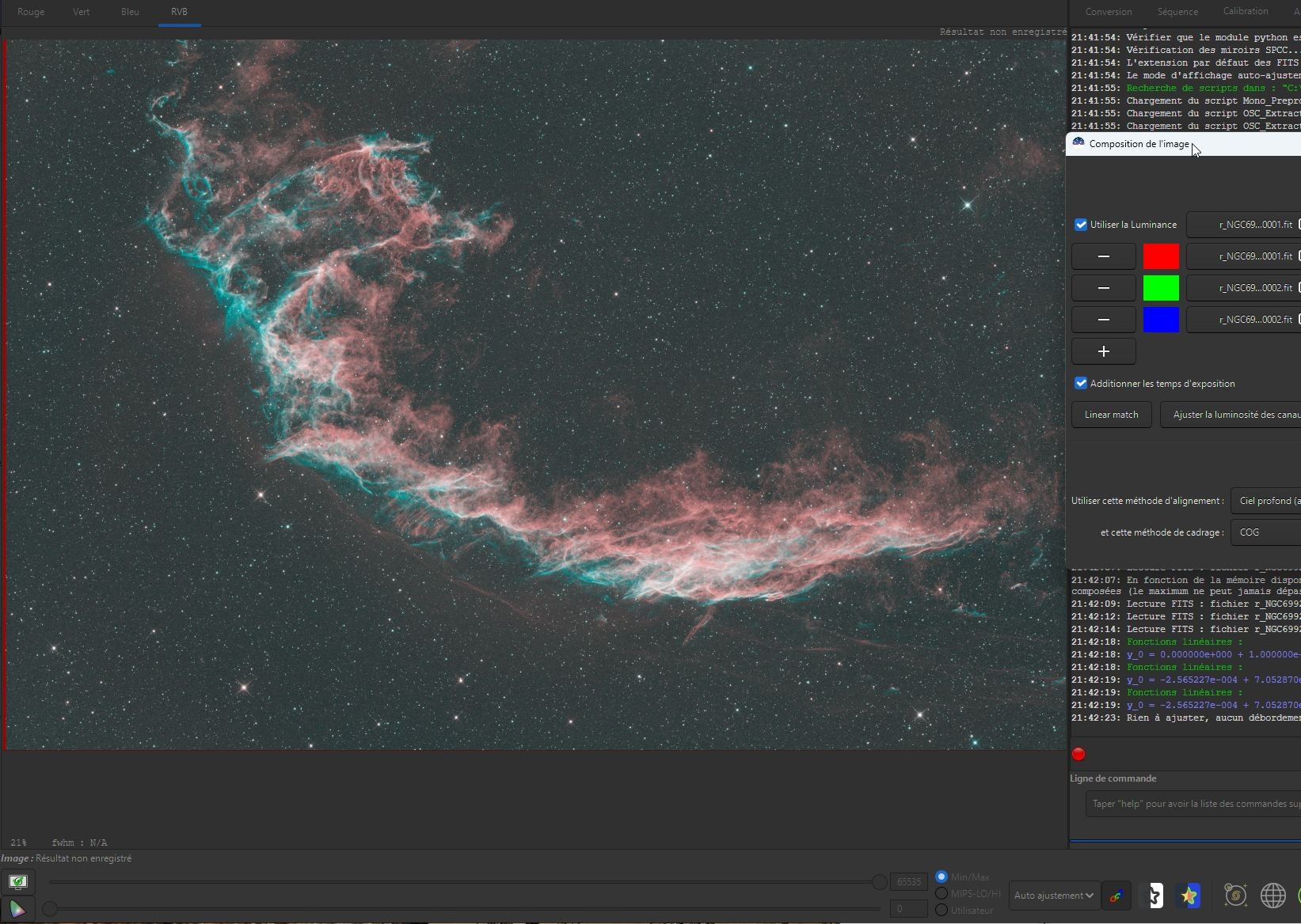

Message par Olivier-Fantasy » Hier, 22:29

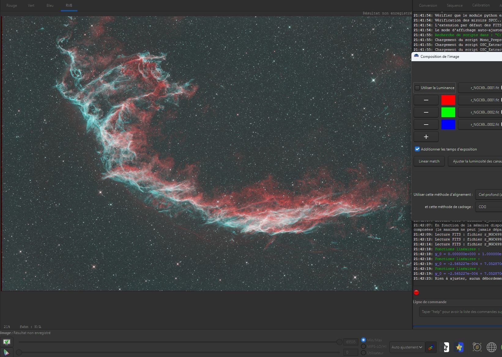

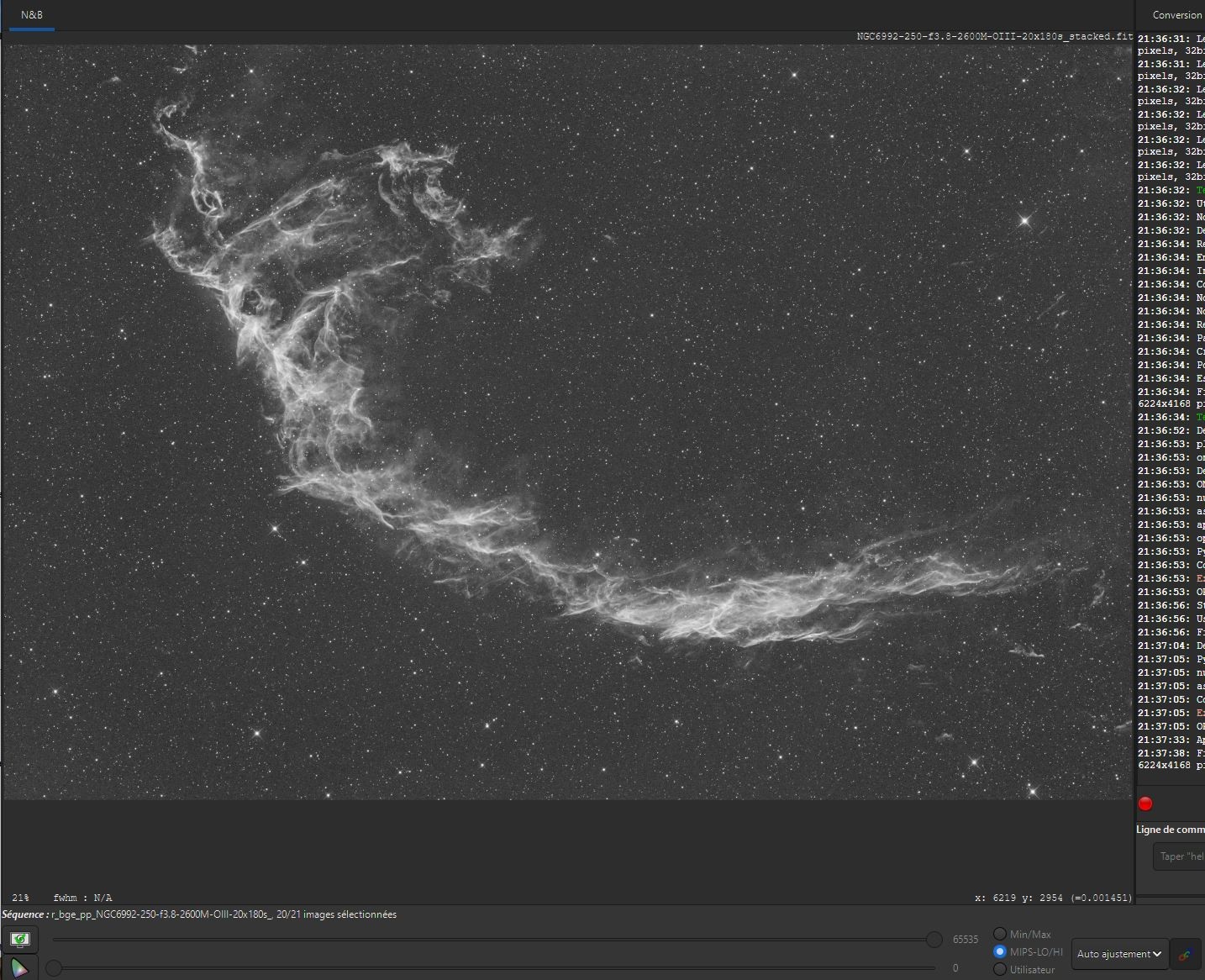

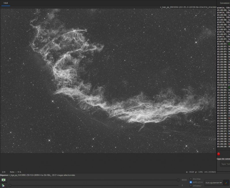

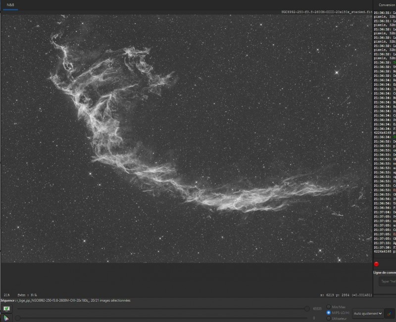

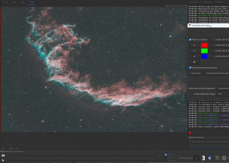

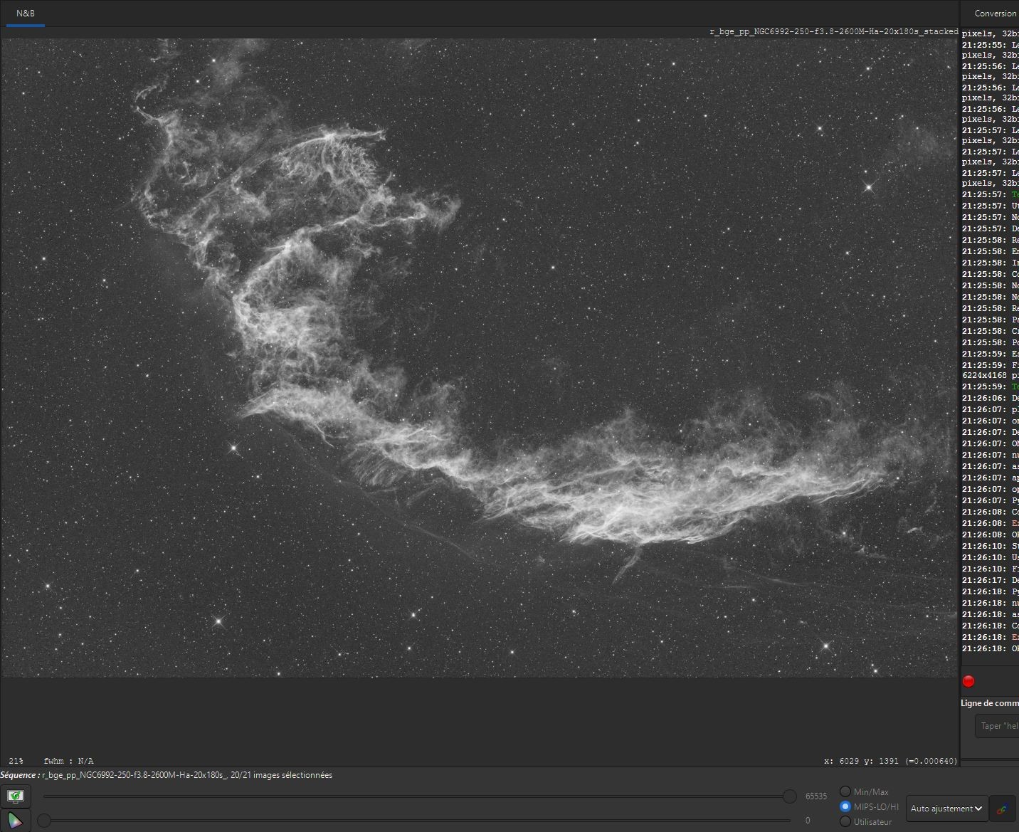

Hop hop hop, la suite avec NGC6992... simple HOO, donc facile à traiter... mais elle "pète" tellement que ça m'inquiète !! Je n'ai jamais eu autant de signal que ça !! Du coup, elle me semble saturée - mais je n'ai rien fait !!!
Ha - 20x180s
OIII - 20x180s
HOO avec le Ha en luminance (pourri, je n'aime pas)
HOO tout simple, et ça pète déjà !
Et voilà :
Whoooo !! :dance: :P (limite qu'il faudrait "calmer" le rouge, tellement il y en a !)
